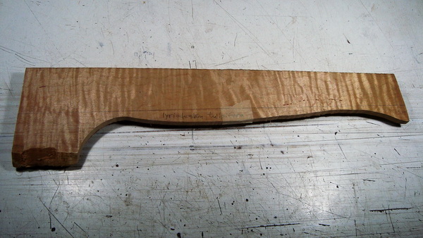

υποκλίνομαι στη σοφία των παλαιότερων, μπουμπίγκα λοιπόν
αλλά τα σχέδια είναι για να αλλάζουν...
κι αφού αποφάσισα να δοκιμάσω sitka spruce που βρήκα στον dimizparts (δεν έχω ξαναβάλει), έβαλα στη ροζέτα ελιά που είχα, μετά είπα να βάλω και μια ένθετη πεναριά με ελιά και παλίσανδρο που ταιριάζει με το sitka, αλλά πλέον το σύνολο δεν ταιριάζει χρωματικά με την μπουμπίγκα ...
βρήκα κάπου στη ντουλάπα αυτό το κομμάτι που δεν θυμάμαι από που το έχω (νομίζω ο Πασχάλης μου το είχε δώσει) που σαν μέγεθος και φιγούρα είναι ταμάμ για ταστιέρα
αλλά δεν μου εμπνέει καμιά εμπιστοσύνη για αντοχή στη φθορά των χορδών (η αντοχή στις τάσεις δεν με πολυνοιάζει, τα ξύλα του μπράτσου είναι καλά και θα μπει και βέργα).
Είναι πολύ ελαφρύ, το σόκορο φαίνεται πολύ ψαθυρό και η επιφάνεια χαράζει με το νύχι.
Αυτό που γράφει στην χαρτοταινία (lyriodendron tulipifera) είναι κάτι που είχα δει παλιά στο ιντερνετ αλλά τώρα που το ξανάψαξα μάλλον δεν έχει καμία σχέση. Δεν θα το βάλω για ταστιέρα, αλλά μήπως κανείς το αναγνωρίζει ?
έβγαλα δυο φωτο με διαφορετικό φωτισμό για να φανεί πώς "γυαλίζει" όταν αλλάζει η οπτική

Μάνο με γοητεύει αυτή η αναζήτηση - επιλογή στα χρώματα των ξύλων !
Είμαι βέβαιος ότι θα βρείς εκείνη τη ταστιέρα που θα ταιριάζει ταμάμ και το σύνολο θα δέσει μια χαρά !
Απ: Φωτογραφίες και Βίντεο από Εργαστήρια : Απρίλιος 2021
« Απάντηση #128 στις: Απριλίου 23, 2021, 06:40:55 μμ »
Για bigleaf maple μου κάνει.. είναι πιο ελαφρύ και μαλακό από το γνωστό στην Ευρώπη maple..συνήθως το βάζουν για καπάκι στις ηλεκτρικές λόγω των πανέμορφων νερών.. εκεί θα ποντάριζα 5ευρω!!
« Απάντηση #129 στις: Απριλίου 23, 2021, 08:13:53 μμ »
Γρηγόρη είναι στις επικρατέστερες απαντήσεις στην ίδια ερώτηση που έβαλα σε καναδυο ομάδες στο facebook... οι άλλες επικρατέστερες είναι συκομουριά (sycamore), κερασιά (κάποιο είδος) και roasted maple, που είναι μια διαδικασία "ψησίματος" (το Googlάρισα δεν το ήξερα ούτε αυτό).
Μίλησα και με τον Παβέζα εδώ στη Θεσσαλονίκη που φτιάχνει κάτι εξαιρετικές κιθάρες (με τον κουμπάρο μου) και επίσης ξέρει καλά τον σφένδαμο ως κατασκευαστής βιολιών (Κρεμόνα παρακαλώ) και λέει ότι αν το βερνικώσω δεν θα 'χει θέμα με τις χορδές, θα πρέπει όμως να ψάξω λεπτομέρειες γι αυτό.

« Απάντηση #130 στις: Απριλίου 23, 2021, 09:17:18 μμ »
Σεβασμός στην γνώμη του τότε.. έχει πανέμορφα νερα το κομμάτι αυτό..Μήπως πρέπει να ξανασκεφτείς την  χρησιμοποιηση του???
« Απάντηση #131 στις: Απριλίου 23, 2021, 09:32:55 μμ »
μα η γνώμη του (*) είναι ακριβώς ότι μπορώ να το χρησιμοποιήσω για ταστιέρα αν το βερνικώσω (και μάλιστα ειδικά με βερνίκι πολυουρεθάνης που ούτως ή άλλως ζητάω από τον λουστραδόρο, οπότε κούμπωσε κι από κει)
... έπειτα δεν έχω άλλο κομμάτι, δεν μπορώ δηλαδή να φτιάξω ούτε άλλο μέρος του οργάνου εκτός από ταστιέρα, ίσως περισσέψει κανένα στενό φιλέτο να βάλω αξονικά στην πλάτη.
(*) αν θες ψάξ' τον στο fb Yannis Pavezas, κατασκευάζει και ηλεκτρικές και από εκεί είναι η πληροφορία, σε ηλεκτρικές μπαίνει συχνά σφεντάμι στην ταστιέρα - είχαμε και μια κουβέντα όλως τυχαίως με τον songless προχτές γι αυτό το θέμα αλλά με άλλη αφορμή - και μεταξύ των ποστ o Παβέζας μου εξήγησε τι κάνουν στις ηλεκτρικές με τα τάστα επειδή ούτε βερνίκι σε ταστιέρα έχω βάλει ποτέ

« Απάντηση #132 στις: Απριλίου 23, 2021, 09:40:49 μμ »
κι εγω στην ταστιερα του μπασου σφενδαμι εβαλα αφου εριξα δυο χερια βερνικι και κατοπιν ετριψα με συρμα κατσαρολας.Ειναι συνηθισμενη πρακτικη στις ηλεκτρικες το σφενδαμι στην ταστιερα

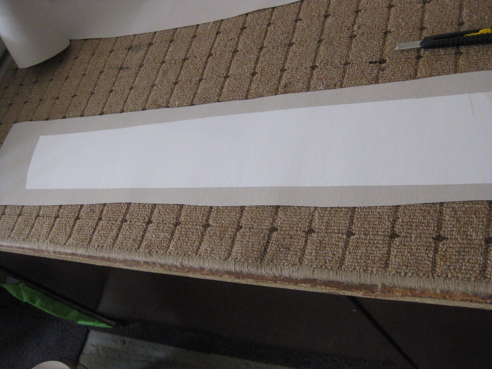

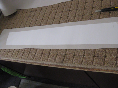

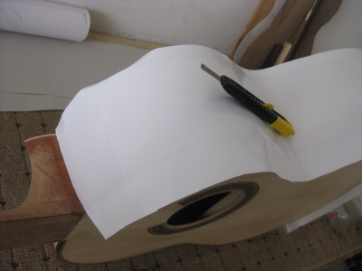

« Απάντηση #133 στις: Απριλίου 29, 2021, 07:29:58 μμ »

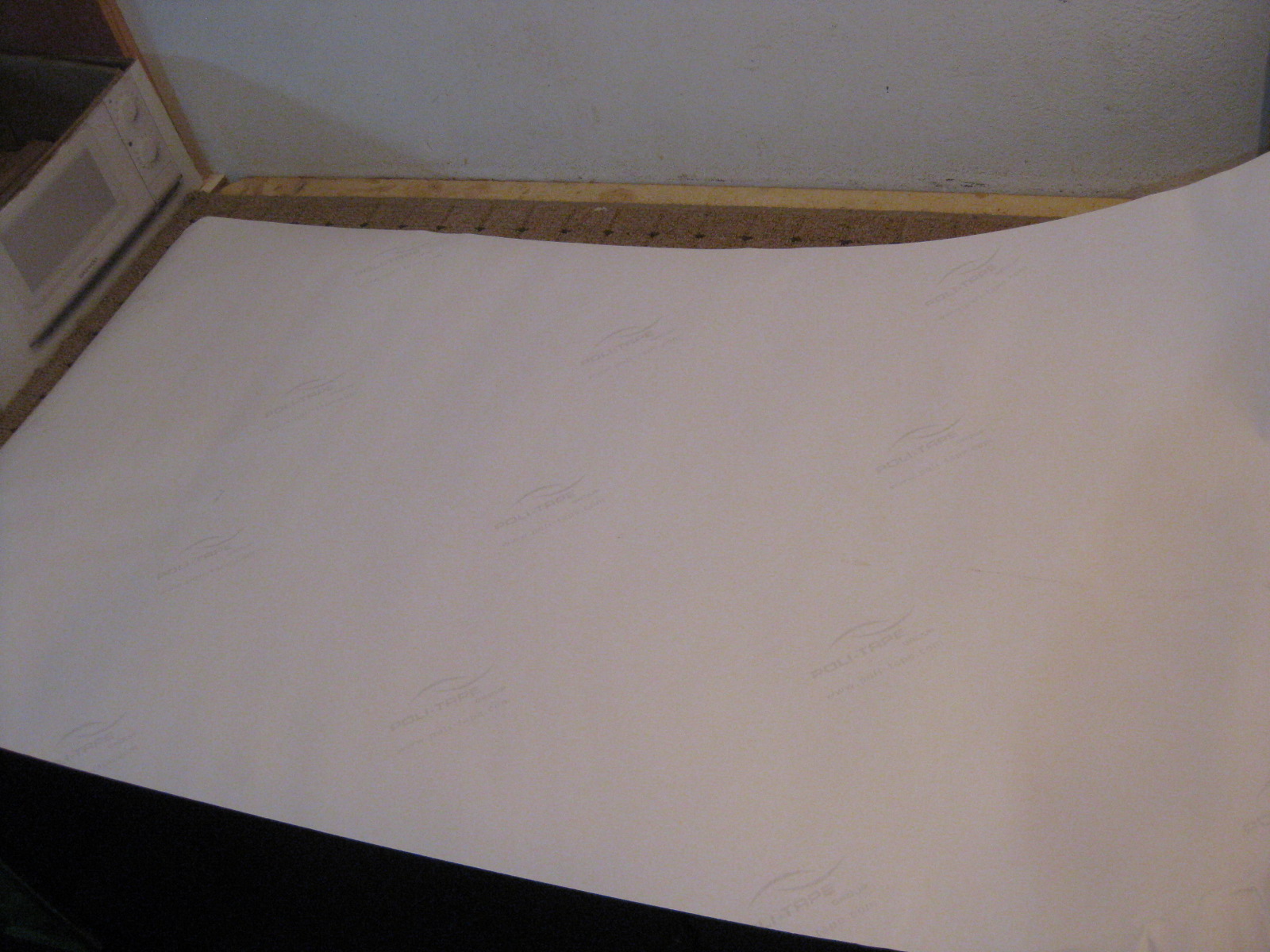

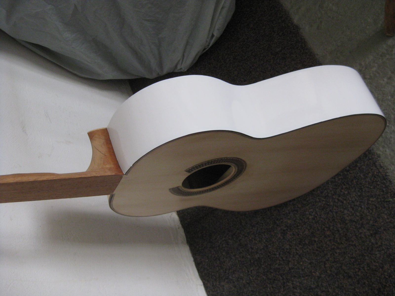

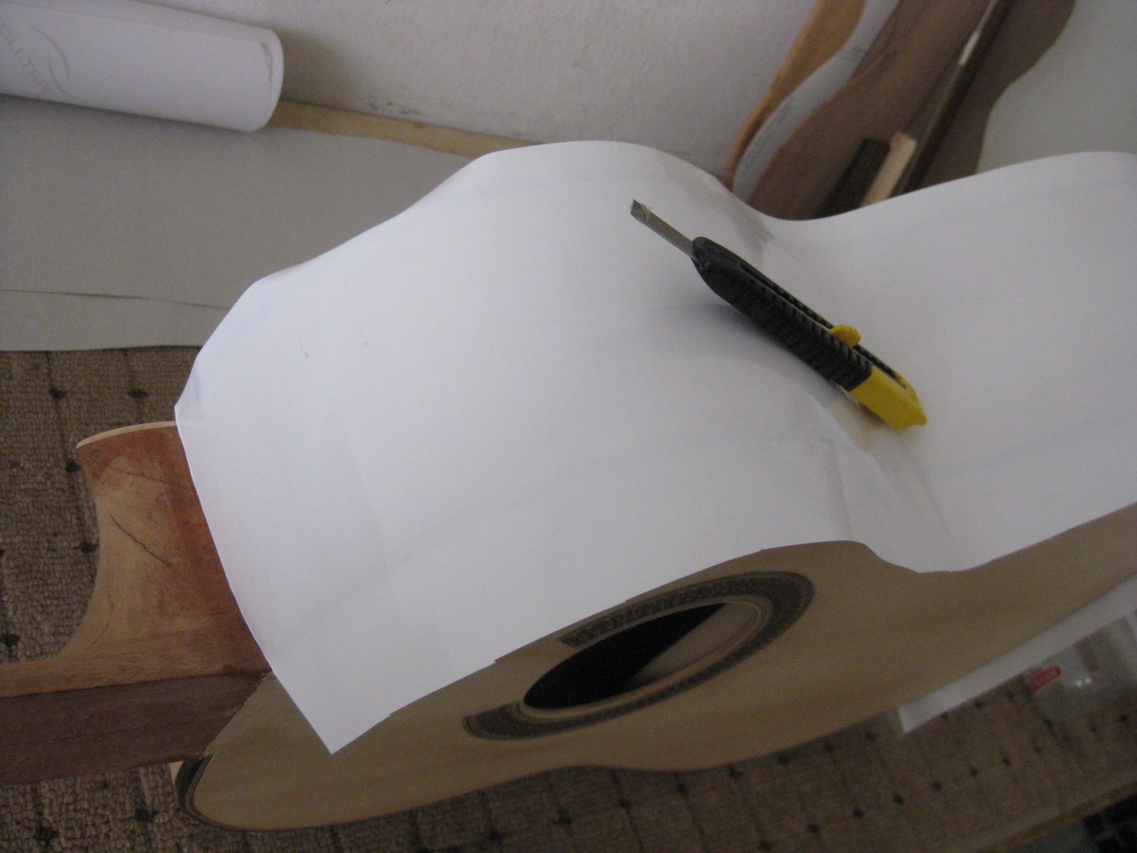

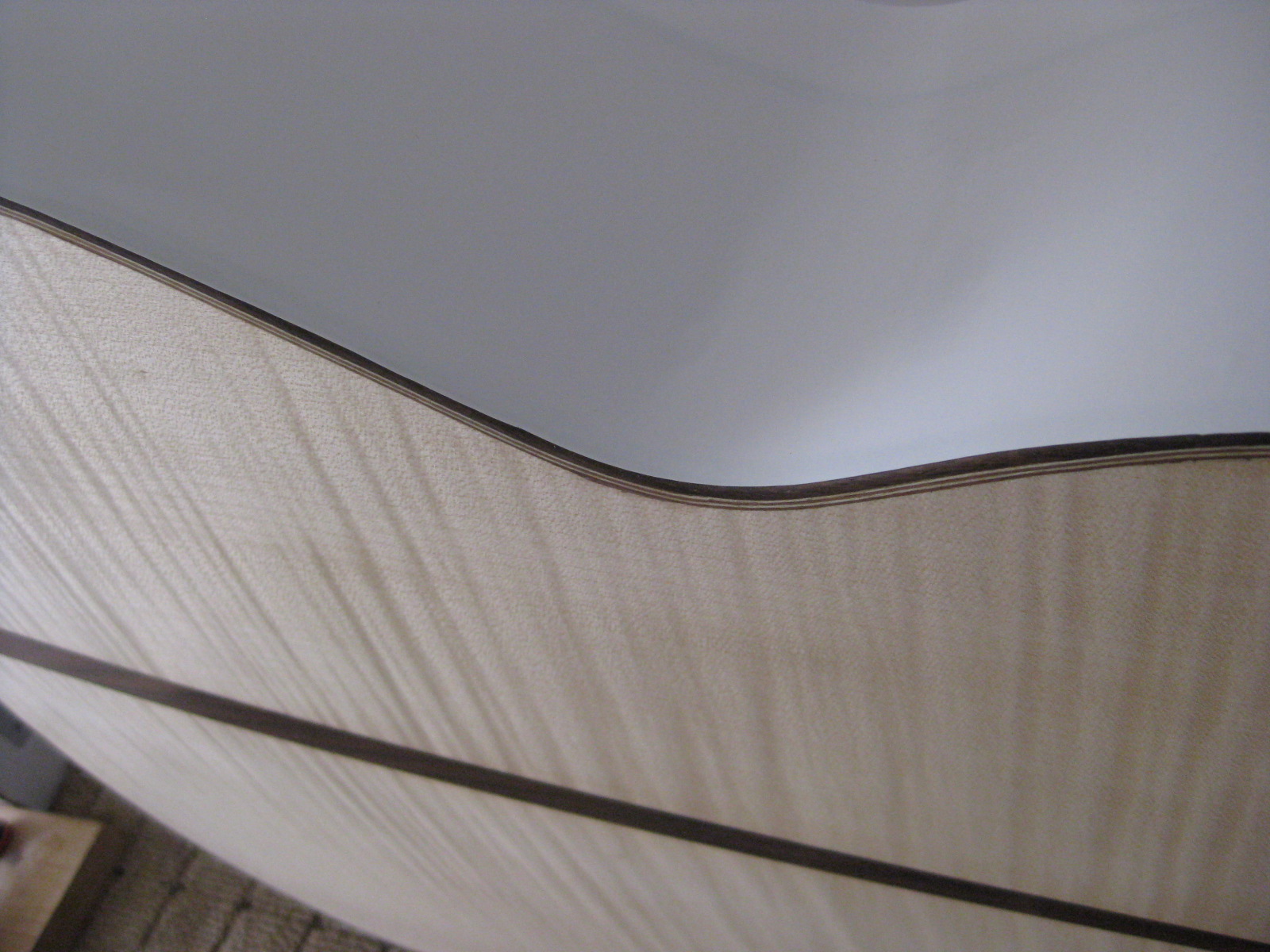

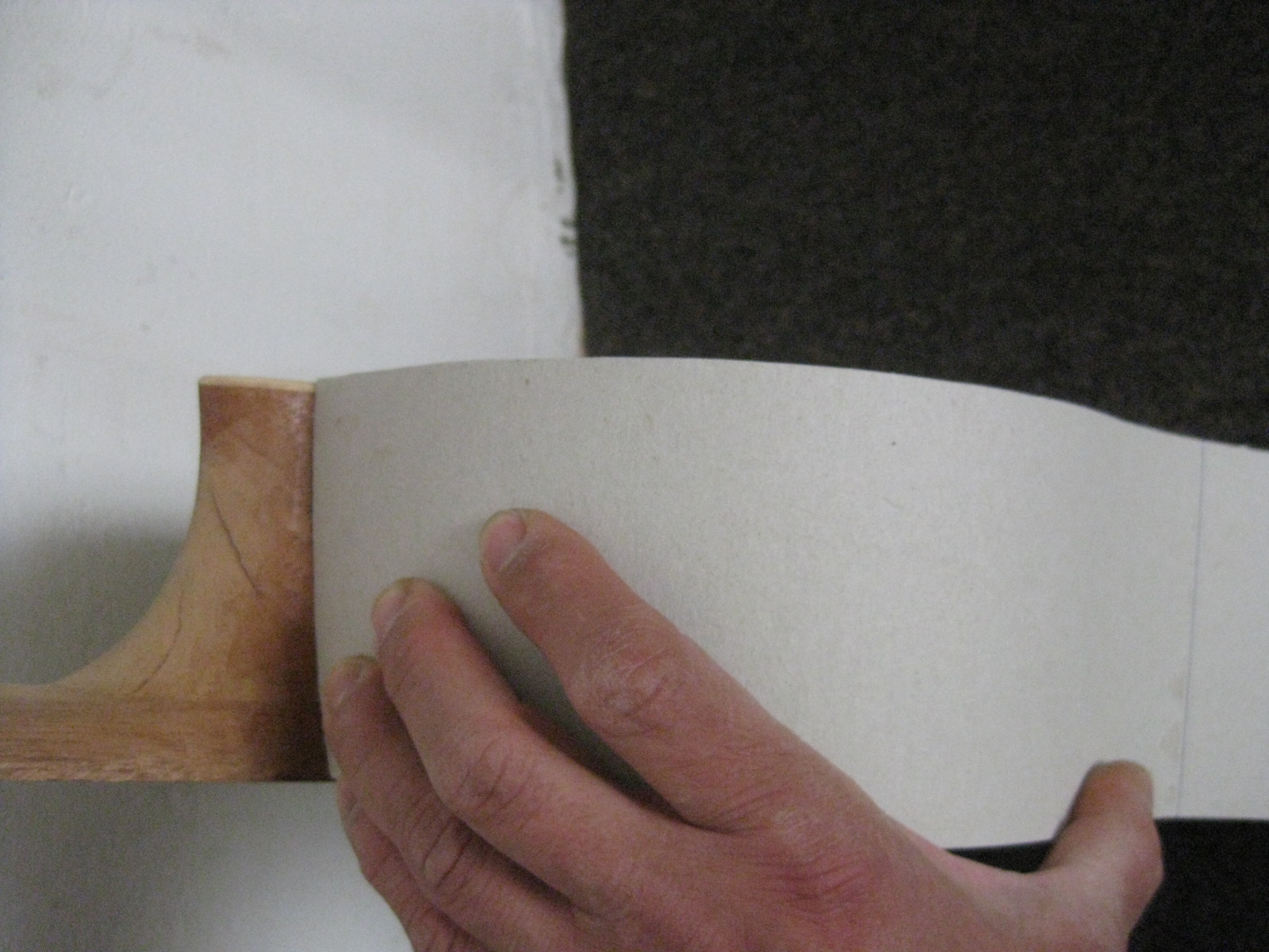

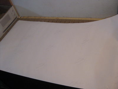

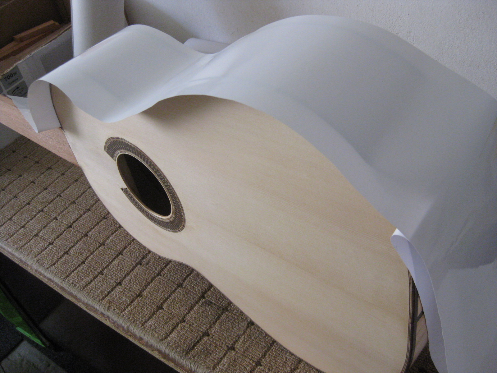

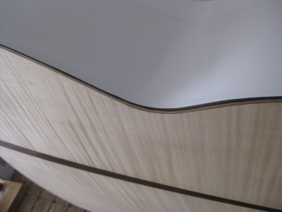

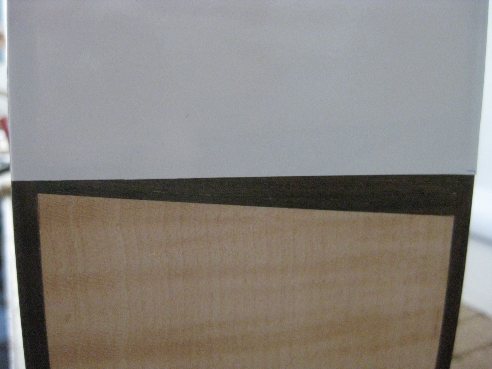

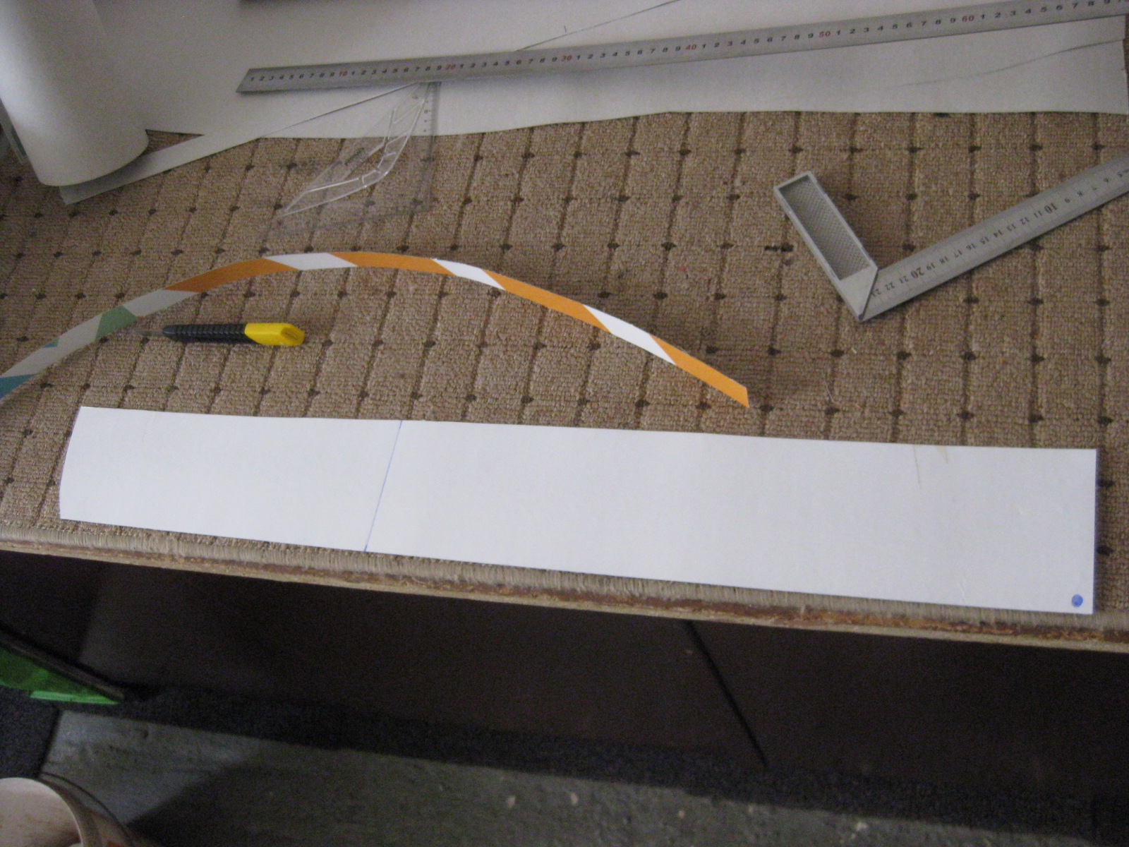

σε ερωτηση φιλου οργανοποιου, πως "περνω μετρα" σε καλες κιθαρες που πεφτουν στα χερια μου, δειχνω εναν απλο τροπο που κανω.
εχω παρει κουλουρα εκτυπωσιμο χαρτι πολυτεϊπ, αυτοκολλητο, λεπτη μεμβρανη.
κοβω ενα λιγο μεγαλυτερο κομματι , κανω την αρχη , βγαζω αυτοκολλητο-κολλαω, και μετα κανω το λεγομενο ξυρισμα (με φαλτσετα, σε υπο γωνια στην ακμη, ελευθερο χερι , ουτε αργα ουτε γρηγορα )

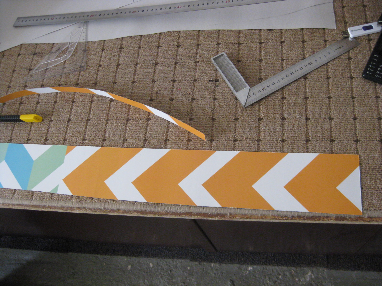

βγαζω αυτοκολλητο και το κολλαω σε λεπτο ευκαμπτο χαρτονι , (η μια του πλευρα γυαλιστερη ωστε να ξεκολλαει)
χαραζω με φαλτσετα το χαρτονι-ξεκολλαω πολυτεϊπ -κομπλενταν
100% σεϊβ για την κιθαρα, (εκτος αμα παθεις κανενα γερο τρεμουλο και πας γρηγορα τη φαλτσετα-εκει η το δαχτυλο θα σφαξεις η θα μπηξεις τη λεπιδα στο ξυλο...  ;D)  αλλα και για τη μετρηση.
το ιδιο και για τη πλατη

« Απάντηση #134 στις: Απριλίου 29, 2021, 07:32:57 μμ »
και λιγες φωτο ακομα...
φυσικα υπαρχουν και αλλοι τροποι για το γνωστο... κοπυπαστεσερανο, εγω ακολουθω αυτο γιατι με εχει βολεψει αφανταστα.
