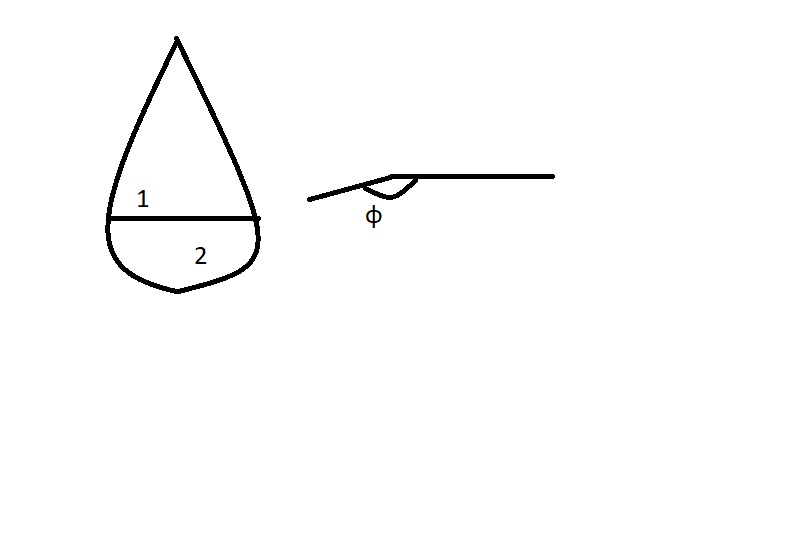

Βρίσκομαι στην αναζήτηση για την κατασκευή ενός κουρουποτού μαντολίνου (bowl back). Μία από τις απορίες που μου έχει γεννηθεί είναι για τη κλίση στο καπάκι κοντά στον κάτω καβαλάρη. Έχω δει στα περισσότερο (αν όχι σε όλα) τα μαντολίνα τέτοιου τύπου υπάρχει μια μικρή κλίση (γύρω στις 4-5 μοίρες;).
Το ερώτημα μου είναι πως διαμορφώνεται αυτή η κλίση. Το πρώτο που σκέφτομαι είναι να κολληθούν τα δυο κομμάτια όπως δείχνω στο πρόχειρο σχέδιο, με την ανάλογη κλίση και στην κολλάντζα. Απλώς μου φαίνεται για κάποιο λόγο λίγο αδόκιμο. Δεν ξέρω γιατί.
Αν γνωρίζει κάποιος για να επιβεβαιώσει ή να με βοηθήσει, τον ευχαριστώ πολύ.

Καλησπερα.
Δες το παρακατω λινκ. Φανταζομαι ιδια θα φτιαχνεται και στο μαντολινο. Απο εκει ετσι και αλλιως το πηραμε και το καναμε στα μπουζουκια.
Καποιοι εχουν φτιαξει οργανο με τσακιση θα σου πουν περισσοτερα.

Αρκετά κατατοπιστικό! Ευχαριστώ πολύ!

Υπάρχει ένα θέμα με το καπάκι του Φρονιμόπουλου. Ο καβαλάρης θα πατάει στην γλώσσα. Αυτό είναι νορμάλ στα καθ' ημάς έθιμα;

Δυο μαντολινα που εχω εχουνε κλιση 10-13 μοιρες.
Η γλωσσα που πιανει κατω απο τον καβαλαρη συνηθιζεται, δεν ειναι περιεργο.

Η σχέση μου με το μπουζούκι δεν έχει πάνω από χρόνο (κατασκευαστικά εννοώ). Το μαντολίνο έχει άλλο ήχο. Για το μπουζούκι νόμιζα είναι βασική αρχή ο καβαλάρης να πατάει σε σκέτο καπάκι για να έχει σκαστό ήχο. Νομίζω ο Φρον. εκεί κάνει μπουζούκι.

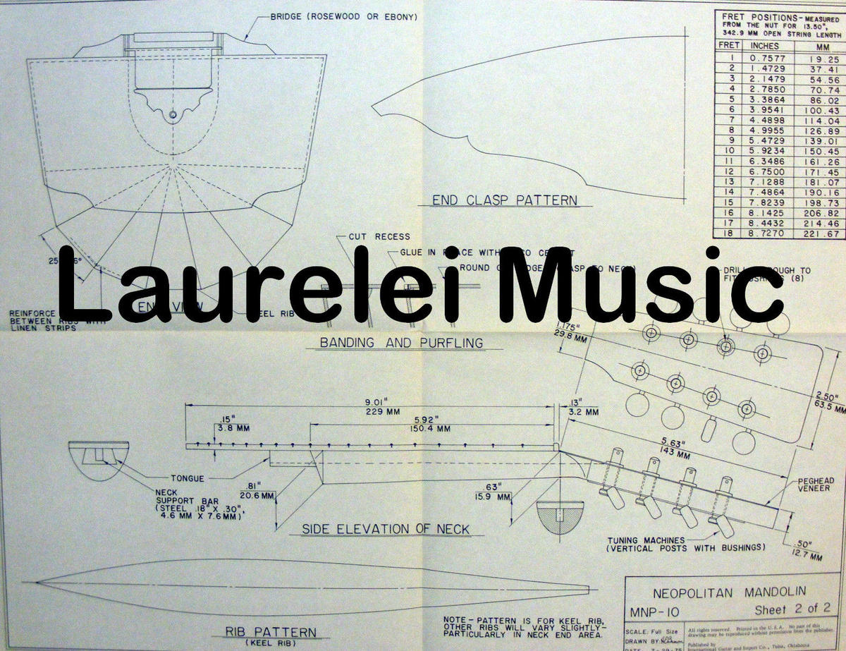

Καλησπέρα ομάδα.. Ήθελα να σας ζητήσω μια βοήθεια για να φτιάξω καλούπι μαντολινου.. Διαστάσεις και τέτοια
https://www.academia.edu/43449381/Mandolin_patents_in_Italy_between_1870_and_1930_between_real_innovations_and_commercial_strategy
https://www.mandolincafe.com/forum/threads/103234-Bowlback-mandolin-blueprints
Υποθέτω πως μιλάς για το κλασσικό ναπολιτάνικο μαντολίνο και όχι το πλακέ (δεν μου αρέσει καθόλου).
Στα παραπάνω λινκς (που με μία πρόχειρη έρευνα που έκανα στο ιντερνετ) έχει κάποιες πληροφορίες.
Για τα πλακέ υπάρχει πολύ υλικό μιας και είναι το συνηθισμένο στην Αμέρικα.
