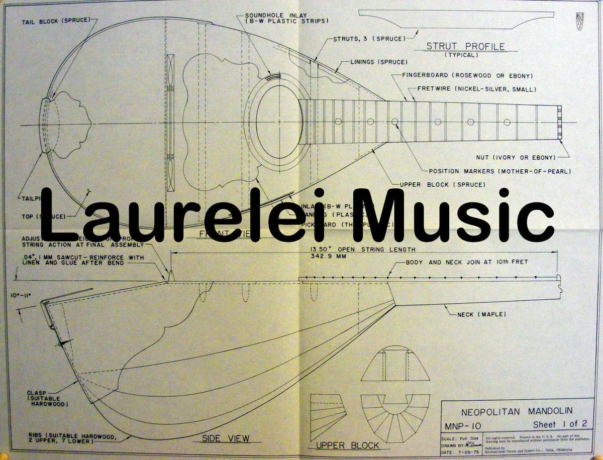

Βρίσκομαι στην αναζήτηση για την κατασκευή ενός κουρουποτού μαντολίνου (bowl back). Μία από τις απορίες που μου έχει γεννηθεί είναι για τη κλίση στο καπάκι κοντά στον κάτω καβαλάρη. Έχω δει στα περισσότερο (αν όχι σε όλα) τα μαντολίνα τέτοιου τύπου υπάρχει μια μικρή κλίση (γύρω στις 4-5 μοίρες;).
Το ερώτημα μου είναι πως διαμορφώνεται αυτή η κλίση. Το πρώτο που σκέφτομαι είναι να κολληθούν τα δυο κομμάτια όπως δείχνω στο πρόχειρο σχέδιο, με την ανάλογη κλίση και στην κολλάντζα. Απλώς μου φαίνεται για κάποιο λόγο λίγο αδόκιμο. Δεν ξέρω γιατί.
Αν γνωρίζει κάποιος για να επιβεβαιώσει ή να με βοηθήσει, τον ευχαριστώ πολύ.

Δυο μαντολινα που εχω εχουνε κλιση 10-13 μοιρες.
Η γλωσσα που πιανει κατω απο τον καβαλαρη συνηθιζεται, δεν ειναι περιεργο.

https://www.academia.edu/43449381/Mandolin_patents_in_Italy_between_1870_and_1930_between_real_innovations_and_commercial_strategy
https://www.mandolincafe.com/forum/threads/103234-Bowlback-mandolin-blueprints
Υποθέτω πως μιλάς για το κλασσικό ναπολιτάνικο μαντολίνο και όχι το πλακέ (δεν μου αρέσει καθόλου).
Στα παραπάνω λινκς (που με μία πρόχειρη έρευνα που έκανα στο ιντερνετ) έχει κάποιες πληροφορίες.
Για τα πλακέ υπάρχει πολύ υλικό μιας και είναι το συνηθισμένο στην Αμέρικα.
