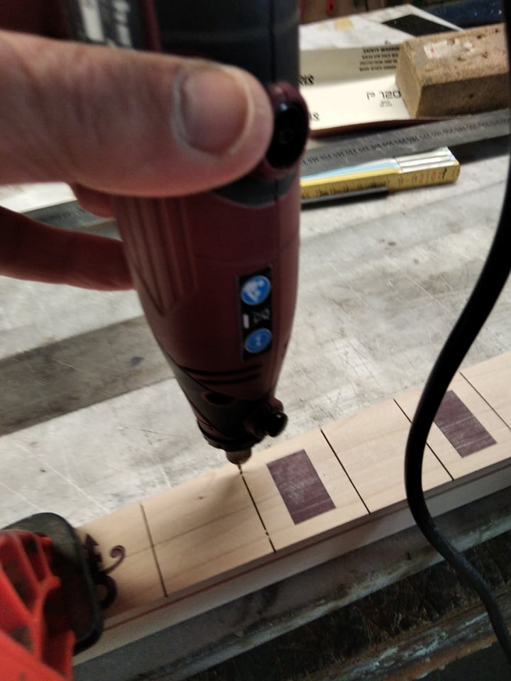

.Επρεπε να δειξουν τα pyrple heart inlays σε φοντο ανοιχτο αρα μονοδρομος.Μονο το κελεμπεκι μας κανει.Απο την αλλη για να τα ταιριαξεις με καποιο dremel  (ειδικα το σημα) χωρις να χρειαστει στοκο που να μην  φαινεται αδυνατον.Μονοδρομος λοιπον.

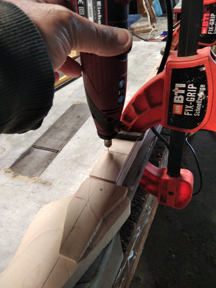

Μεχρι να απαντησει ο κουμπαρος να σας δειξω τι εφτιαξα σημερα.Εσκαψα λουκι για το truss road χαραξα ταστιερα ,κι αυριο κολλαω.

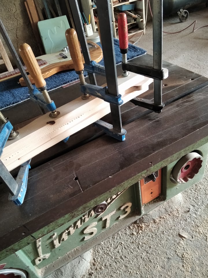

Κολλημα ταστιερας σημερα .Στηριξη με ψιλα προκακια, κοψιμο τα κεφαλια ,και σφιξιμο καλο ...................σιγα μην εσφιγγα με το γνωστο σχοινακι.
