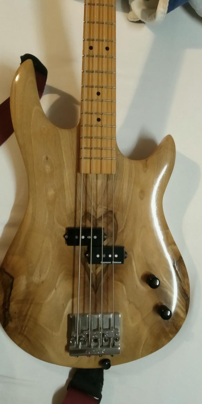

Πολύ ωραία μου ακούστηκε που κάνεις κλασικές κιθάρες. Είναι ένα όνειρο να κάνω κι εγώ μία. Εγώ άρχισα να φτιάχνω όργανα πριν 4 περίπου χρόνια επειδή βρήκα στο μαραγκείο του γαμπρού μου πολλά κομμάτα καρυδιάς που τα είχε για κάψιμο. Και μάλιστα πάνω από 10 χρόνων. Έπαιζα μπάσο σε ένα rock γκρούπ και αποφάσισα να κάνω ένα μπάσο.
Αλλά τα πραγματικά όργανα είναι τα ακουστικά.
