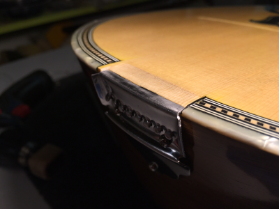

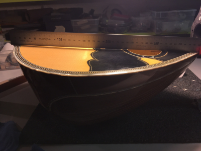

Ήρθε στο εργαστήριο ένα μπουζούκι με σκεβρωμένο μάνικο.
Όχι κάτι τραγικό, αλλά με 2,3 χιλιοστά action στο 12ο ήταν αποθαρρυντικό για κάτι πέρα απ’ το ζεϊμπέκικο της Ευδοκίας.
Το όργανο: μια αξιοπρεπής και προσεγμένη κατασκευή όπως είδα. Και με κόντρες στο μάνικο όπως έμαθα, -αλλά χωρίς ανθρακονήματα, κι έτσι, μετά από τρία χρόνια ζωής έδειξε μια μικρή κούραση και έπαψε να είναι «ευθυτενές».
Ωστόσο, μια πιο προσεκτική εξέταση αποκάλυψε μια κοιλιά στο καπάκι, πιο έντονη στην περιοχή του καβαλάρη, που μου φάνηκε περίεργη επειδή η καμπύλωση του καπακιού παρέμενε έντονη, ισχυρή ένδειξη ότι δεν βούλιαξε το καπάκι.
