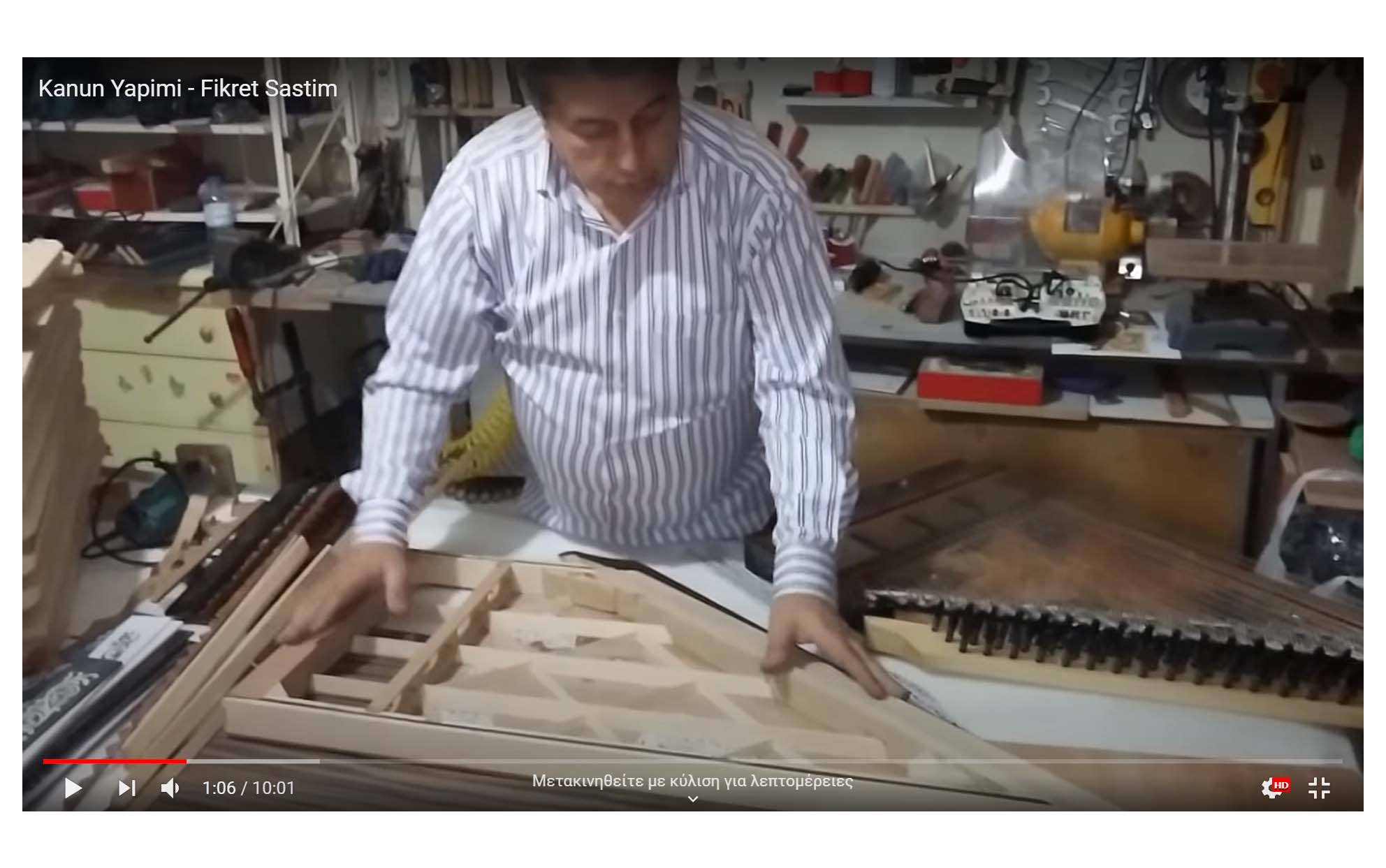

Στέλνω μια φωτογραφία απόσπασμα απο ένα βίντεο για να φρεσκάρω το μυαλό σου :)
Θυμάσαι να ήταν πάνω κάτω κάπως έτσι η κατασκευές απο το κανονάκι;

Χρηστο διαστασεις δεν εχω. Η κατασκευη του σκαφους ετσι ειναι. Ειναι απλη χωρις ιδιατεροτητες  γιατι ειναι ενα κουτι. Απλα απο την μια μερια θα πρεπει να βαλεις ενα μασιφ ξυλο (θα προτεινα φλαμουρι) για να ειναι μαλακο και στερεωθουν τα κλειδια. Τα κλειδια εχουν τετραγωνη διατομη στην πανω πλευρακαι σφιγγουν με μεταλλικο κλειδι. Τα κλειδια πρεπει να ειναι απο εβενο για καλυτερη αντοχη. Τα μανταλια τα στρεωναμε με διπλοκαρφα - καρφι σε σχημα πεταλου με μυτες και απο τις δυο πλευρες.
Απο την τετραγωνη πλευρα δημιουργειται τετραγωνες τρυπες στο καπακι που καλυπτωνται με τεντωμενο δερμα. Πανω στο δερμα παταει ο καβαλαρης (κελεμπεκι σχημα γεφυρας με καμαρες και μικρες πατουρες σαν πεδιλα να παταει  πανω στο δερμα).

Ὡστόσο , ἄν γράψης στό youtube : Kanun yapimi ( κανονικά τά i εἶναι χωρίς τελίτσες ἀπό πάνω , ἔτσι τό γράφουν καί σημαίνει : κατασκευή κανονακίου ) ( yapimi : βλ. γιαπί ) , θά σοῦ βγάλη 3 - 4 βιντεάκια μά κατασκευή τοῦ συγκεκριμέμου ὀργάνου , ὅπως αὐτό γιά τό ὁποῖο δίνεις μιά φωτογραφία . Προσωπικά , δέν ἔχω δεῖ ποτά κανονάκι ἀπό μέσα .
2 ὡραῖα βιντεάκια ἔχουν τίτλο : kanun yapimi - 1 καί 2 , πολύ κατατοπιστικά . 'Επίσης τό βιντεάκι μέ τίτλο : Qanun construction Stages - Mandals / Kanun yapimi , πού δείχνει τόν τρόπο καρφώματος τῶν μανταλιῶν - χτυπάει τό διπλόκαρφο μέ κάποιο ἐργαλεῖο σάν ζουμπᾶ .
