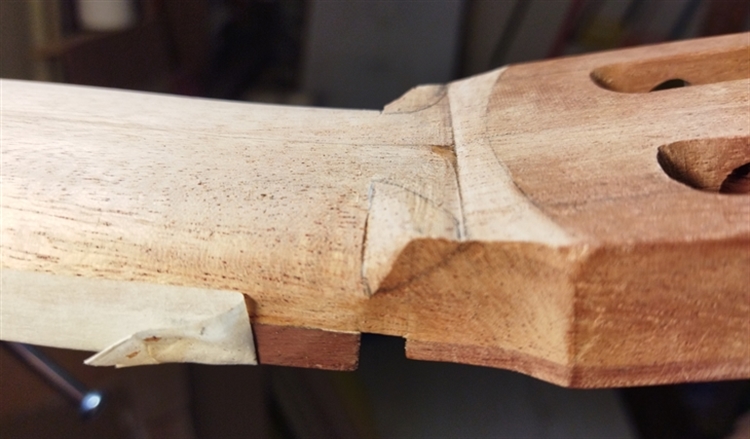

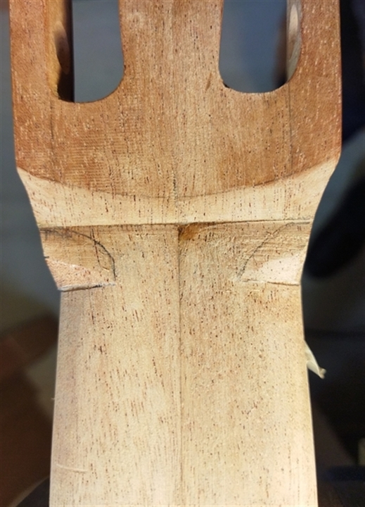

Βρίσκομαι σε αυτό το σημείο της κατασκευής
και θέλω να φτάσω εδώ
μέσες άκρες νομίζω ότι καταλαβαίνω πού χρειάζεται
φάγωμα , αλλά δε νοιώθω και τόσο σίγουρος  >:(  ...
Ευπρόσδεκτη κάθε παρατήρηση , οδηγία , συμβουλή .

« Απάντηση #264 στις: Απριλίου 17, 2021, 07:45:52 μμ »
Ιωσήφ μην αγχώνεσαι.
Μέχρι εδώ που έφτασες μια χαρά πήγες.
Πιάσε μια ημιστρόγγυλη ράσπα και φέρτο εκεί που θέλεις.
Ούτε σκέψη, ούτε τίποτα.
Βουρ! Πάνω του! Το έχεις!

Σιγά σιγά με ράσπα ψιλόδοντη, σκαρπελάκια ότι νομίζεις ακονισμένα, και λίμα και θα το πετύχεις σιγουρότατα  Ιωσήφ.

« Απάντηση #266 στις: Απριλίου 18, 2021, 12:19:44 μμ »
Ιωσήφ εγώ μετά από αυτά που είπαν τα παιδιά (αφαίρεση των "χοντρών" με φαλτσέτα, στρογγυλή ράσπα κτλ.) μετά συνεχίζω ως εξής: έχω έναν τάκο οξιάς από στυλιάρι τσεκουριού πάνω στον οποίο στερεώνω γυαλόχαρτο 80άρι και αφού δώσω σχήμα συνεχίζω με το χέρι με 100άρι, 150άρι κτλ.
Ο τάκος αυτός (το στυλιάρι δηλαδή) έχει την ιδιομορφία της διατομής με διαφορετική καμπύλη από κάθε πλευρά (για λόγους εργονομίας, να πιάνεις το τσεκούρι καλά), μοιάζει πολύ με  το μεταλλικό στέλεχος της μηχανής του stewmac για το λύγισμα των πλαϊνών:
οπότε αν θέλω ανοιχτή καμπύλη χρησιμοποιώ την φαρδειά πλευρά, πιο κλειστή την πάνω (όπως φαίνεται στην φωτογραφία), ακόμα πιο κλειστή (π.χ. στο τελείωμα της κεφαλής στην κορυφή της διατομής του μπράτσου θες κλειστή καμπύλη με μικρή ακτίνα και μικρό ύψος) την κάτω πλευρά. Έχεις τρία σε ένα δηλαδή και αλλάζεις επιτόπου πλευρά ανάλογα με τη διατομή που θες. Επειδή και οι τρεις διατομές έχουν μεταξύ τους καλή σχέση (προέρχονται από τον ίδιο τάκο) οι συναρμογές μεταξύ καμπυλών γίνονται πολύ καλές.
Κι όπως είπα, έχω 80άρι μόνο για την αρχική διαμόρφωση και μετά συνεχίζω με ψιλότερα και με το χέρι να μην γίνει πατάτα.

« Απάντηση #267 στις: Απριλίου 18, 2021, 02:53:12 μμ »
Ωραία ιδέα και πειστική η εφαρμογή της , όπως την περιγράφεις Μάνο . Σ ΄ευχαριστώ πολύ !

Παναγιώτη είχα διαμορφώσει την ένωση όταν διάβασα για το στυλιάρι που περιγράφει ο Μάνος .
