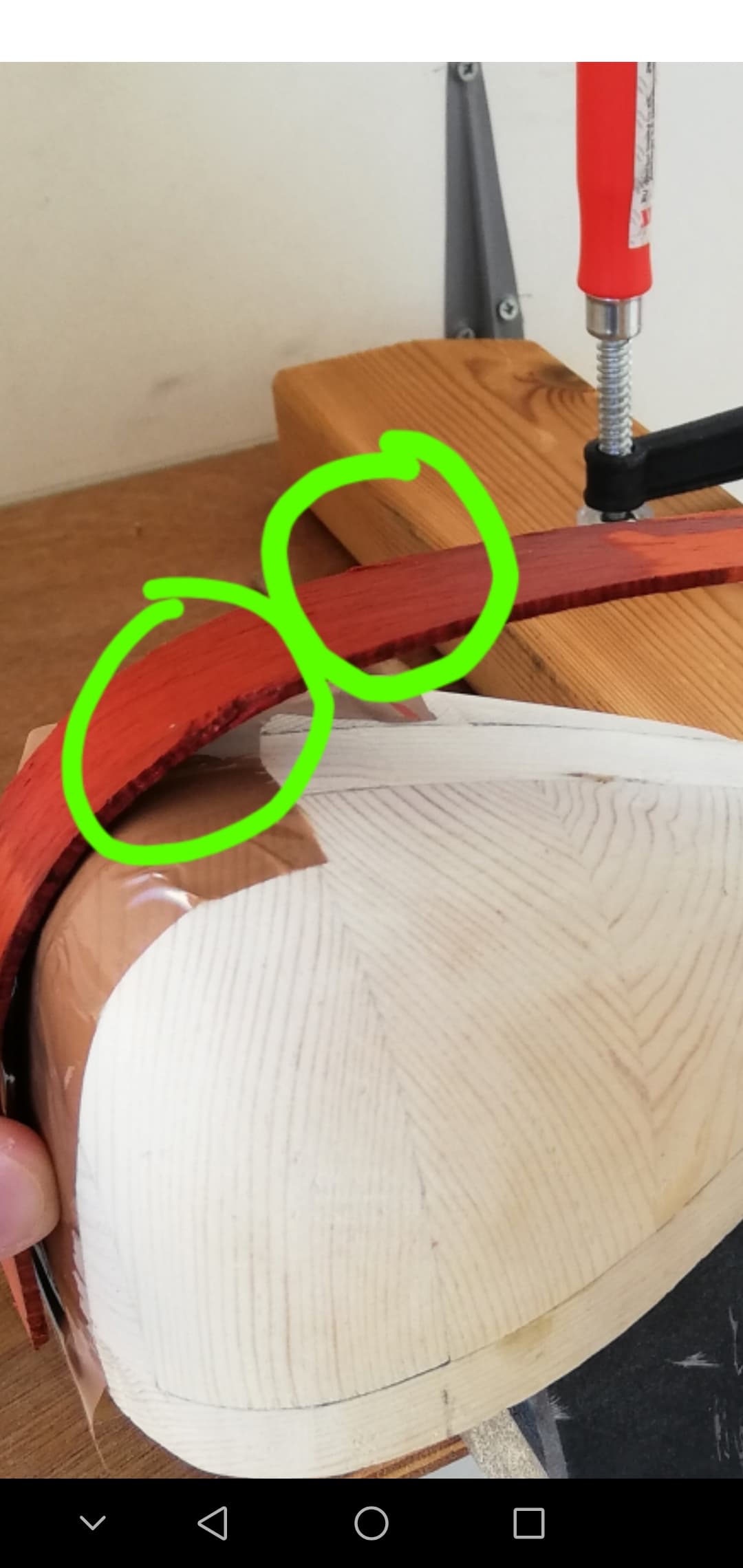

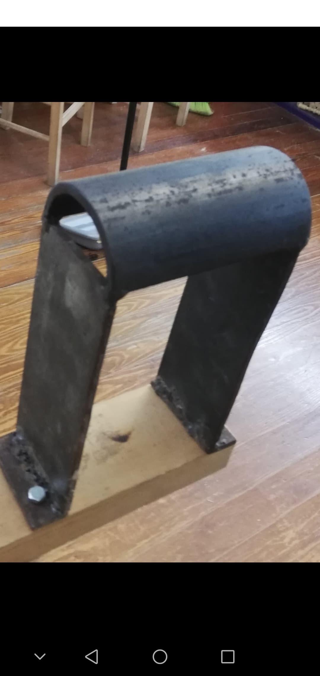

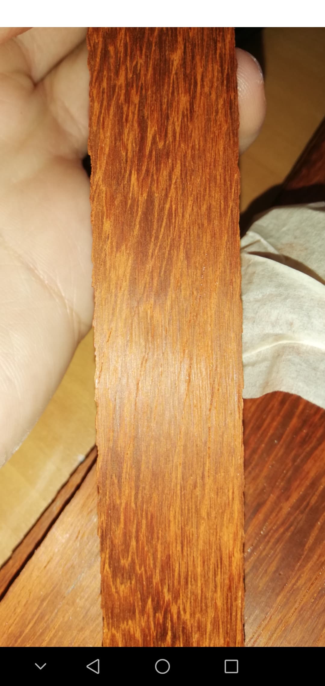

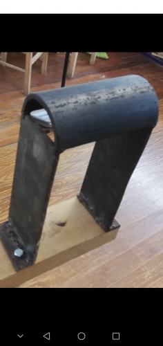

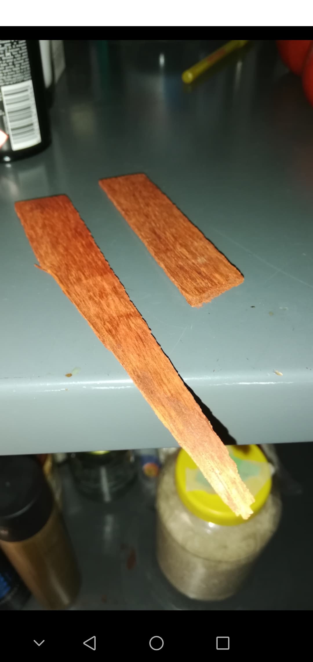

Λοιπόν, το πάχος των ντουγων είναι από 2.06 έως 2.1 και τα νερά είναι κάπως άτσαλα. Όπως λέει και ο Λάμπρος, είναι κάπως χαλαρά μεταξύ τους. Μάλλον είναι αυτό το run out που αναφέρετε, καθώς είναι κάποιες οι οποίες κατά το λύγισμα πετάνε μια σκληθρα σε κάποιο σημείο, όχι σε αυτό που λυγιζω εκείνη την στιγμή, και κόβονται διαγώνια και κάποιες άλλες σπάνε στο σημείο που θέλω να λυγίσω, πριν βάλω πίεση.
Έχω στις φωτογραφίες και ντουγες ανέπαφες, και σπασμένες όπου θα δείτε τον τρόπο που έχουν σπάσει. Το λυγιστηρι όπως το βλέπετε χρησιμοποιώ και βάζω το καμινετο από κάτω

Και οι φωτογραφιες

κι οι λοιπές
