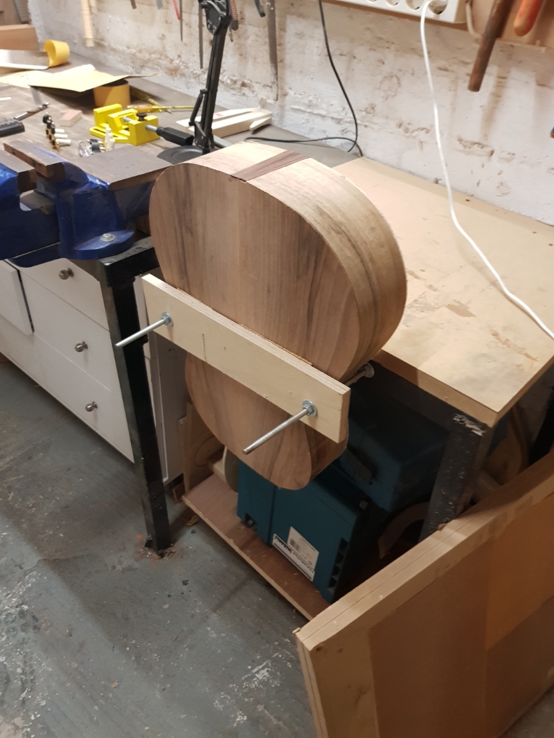

« Απάντηση #120 στις: Μαΐου 24, 2020, 02:39:07 πμ »
Πανέμορφο ρε φίλε.....!!!!!!!!! Τι να πω....!!!!! Είσαι μακράν πολύ μπροστά.  {celebrate013}
Απ: Φωτογραφίες και Βίντεο από Εργαστήρια : Μάιος 2020
« Απάντηση #121 στις: Μαΐου 24, 2020, 07:37:14 πμ »
 :13:   {celebrate004}   :13:

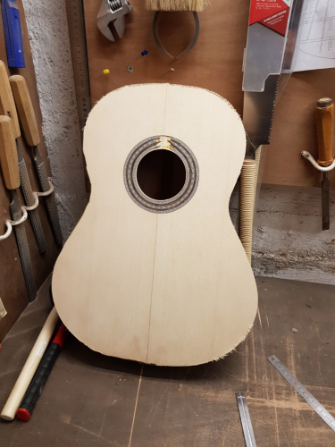

« Απάντηση #122 στις: Μαΐου 24, 2020, 07:58:28 πμ »
κωστα ειναι καταπληκτικοσπεσιαλε!  :-*
γρηγορη ειναι για το ιντονεϊσον της χορδης λογω διαφορετικης διαμετρου.

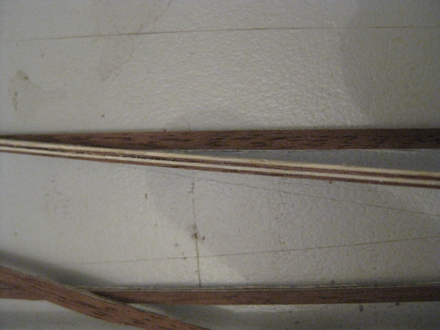

« Απάντηση #123 στις: Μαΐου 24, 2020, 10:03:06 πμ »
Μιας και μιλά με για καβαλάρηδες τι στο καλό κάνει εδώ στα κόκαλα??Μια εξήγηση από τους σοφότερους παρακαλώ..
Μπράβο ρε Γρηγόρη μου έλυσες μια απορία για το in notation χωρίς να ψάχνω!
Λοιπόν αυτό ειναι η συνταγή για να ορθοποδήσει ο ήχος της κλασικής σε όλη τη ταστιέρα δλδ να μην φαλτσάρει
Στο πάνω σχέδιο ειναι το πάνω κόκκαλο και στο κάτω το κόκκαλο του καβαλάρη
Τα Κόκκαλα ειναι όπως τα βλέπεις από την πάνω μεριά
Το πάνω κόκκαλο αν υποθέσουμε ότι ειναι 5χιλ φάρδος τα λεπταίνει στο σημείο που πατάει η χορδή κατα το ποσό που αναφέρει πχ για την Ε καντίνι 0,65χιλ δλδ της αυξάνει το μήκος χορδής κατα 0,65χιλ το ίδιο για τις υπόλοιπες
Αυτό που κάνει στο κόκκαλο του καβαλάρη (αν υποθέσουμε ότι ειναι 3χιλ) ειναι ότι και κάνει το σημείο επαφής με τη χορδή σαν μικρή πυραμίδα με τις διαστάσεις που δίνει για να μπορέσει να αυξομοιώσει την κάθε χορδή ξεχωριστά πετυχαίνοντας το βέλτιστο αποτέλεσμα, ειναι σαν κι αυτό που περιέγραψε ο Στέλιος παραπάνω ότι αφήνει +1χιλ για τα πρίμα και +2χιλ για τα μπάσα
Το είχα δεί αυτό το κόλπο  ειδικά για το πάνω κόκκαλο σε ηλεκτρικές κιθάρες και το βλέπω για πρώτη φορά σε κλασική, αν θέλεις ανέβασε και το Λίνκ ευχαριστώ
Ελπίζω να έγινα κατανοητός ;D

Νάσο μου εδώ βρήκα το άρθρο για το intonation αλλά εγώ προσωπικά από σένα το κατάλαβα.. Όσο κι αν διάβαζα το άρθρο δεν έβγαζα άκρη.. το έχει εφαρμόσει κάνεις στην κλασική?άξιζε τον κόπο?
« Απάντηση #126 στις: Μαΐου 24, 2020, 11:13:55 πμ »
http://byersguitars.com/intonation/
« Απάντηση #127 στις: Μαΐου 24, 2020, 01:58:29 μμ »
Όλη η ουσία στο άρθρο ειναι εδώ
Fig. 3 illustrates how I recommend you shape your nut and saddle to fit these numbers. Roughly speaking, what I do is cut the fingerboard short enough at the nut end so that the most offensive string, which is the G string, is accommodated by setting the nut right up to the end of the shortened fingerboard. In other words, shorten the board by
, or about 1.0mm. Then for the other strings you can just put a facet on the front face of the nut to move the break point farther back. Measure out these points with a hand lens. Again, let me emphasize that if you can get them to within a tenth of a millimeter of the intended values you are doing well.
Recommended nut and bridge compensation shown diagramatically
Βέβαια όπως  λέει στο άρθρο η χορδή G - Sol δεν ειναι στα 650mm αλλά στα 649
Όποιος το πειραματιστεί καλό ειναι να διαβάσει καλά το άρθρο
Όλα αυτά δεν ισχύουν μόνο για την κλασική αλλά για κάθε έγχορδο όργανο με Τάστα και συγκερασμένο κούρδισμα

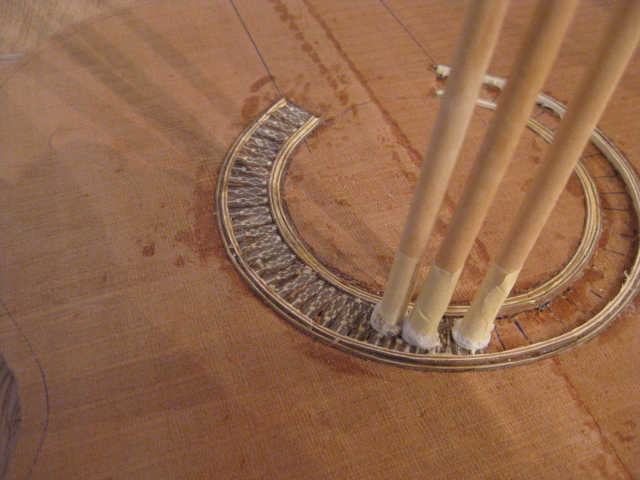

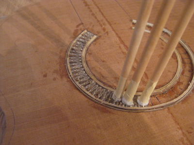

Σε συνεχεια προηγούμενης κουβεντας και για όποιον ενδιαφέρεται. Ήρθαν και τα αλουμινένια καρφάκια.
Τα είχα παραγγειλει 15/4 και φτασαν σήμερα, σχεδόν ενάμιση μήνα. Η τιμή τους 21.95 από Γαλλία τελική τιμή και τελωνειακώς ελεύθερα. Φαίνονται μια χαρά.

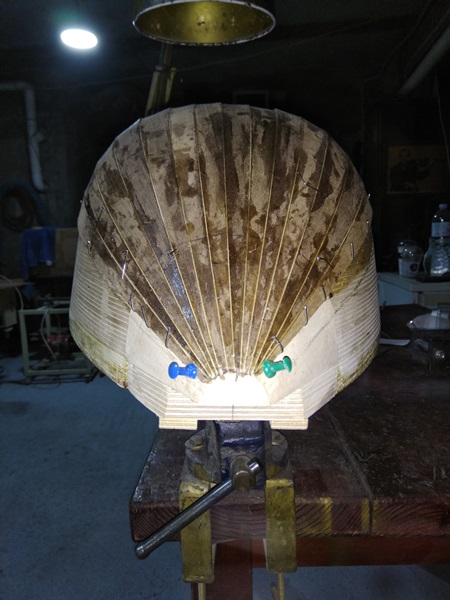

« Απάντηση #130 στις: Μαΐου 27, 2020, 12:03:39 πμ »

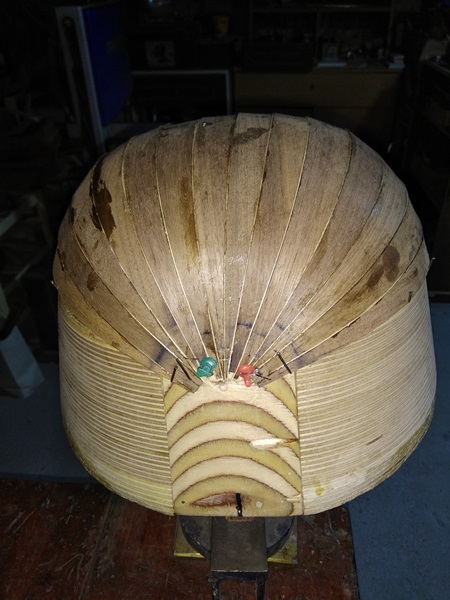

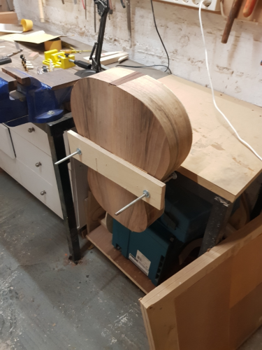

Καλησπέρα παιδια...!!!
Να βγάλω κι εγώ τα δικά μου στην φόρα....χαχαχαχα
« Απάντηση #131 στις: Μαΐου 27, 2020, 02:05:29 πμ »
Καρύδια κ. Γιώργο??Μια από τα ίδια κι εγώ!!Καλά τελειώματα να έχουμε!

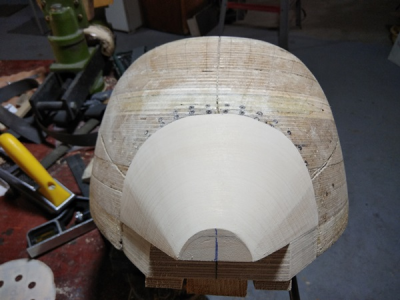

« Απάντηση #132 στις: Μαΐου 27, 2020, 08:15:54 πμ »
μπραβο παιδια!
γιωργο περνα ρε συ μια τσακ-μπαμ να παρεις τα βερνικακια!

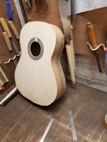

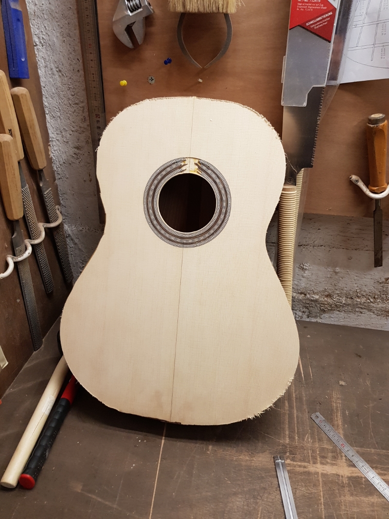

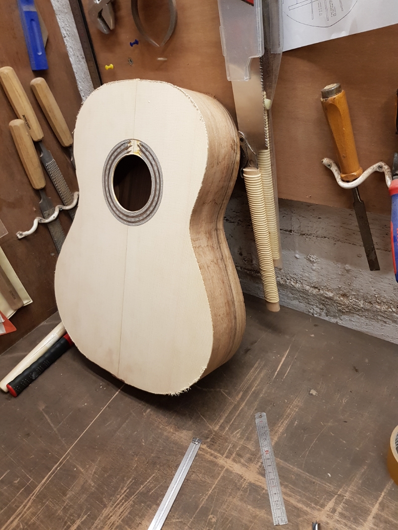

μετα τη μ@λ@κια μου με το προηγουμενο καπακι, προσπαθεια νο.2:
φιλετακια αλλα λαμπρουκος
