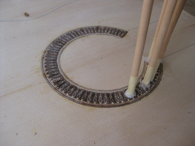

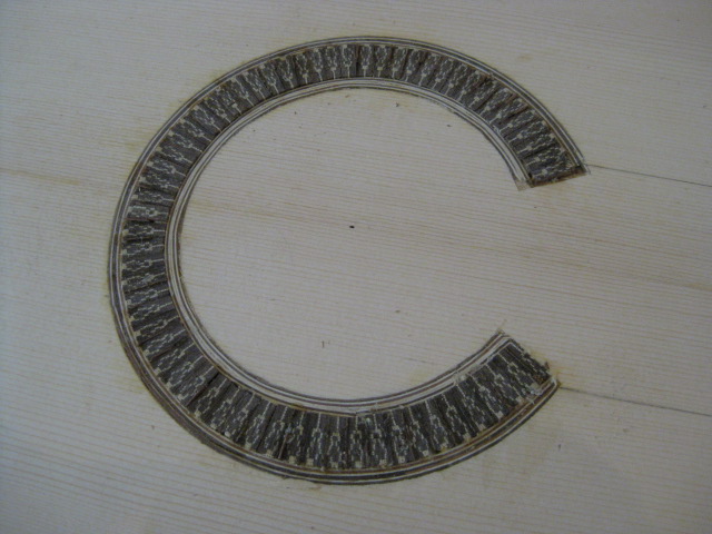

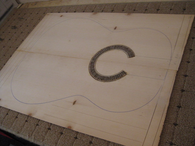

 οπως καταλαβατε κ απο το λουθιερ γκατο  ;D, η ροζετα επιτελους τελους!
εβαλα και μια φωτο απο τη σπασμενη, η οποια μου αρεσε ομως πολυ καλυτερα (και καλυτερα φιλετα, και επειδη αποφασισα να ειναι τα κιθαρακια "αναποδα" μιας κ θα τα εβαζα αλλιως στην ελατινη. (προτζεκτ "μπλακ ορ γουαϊτ)

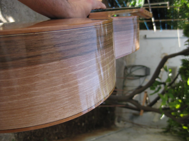

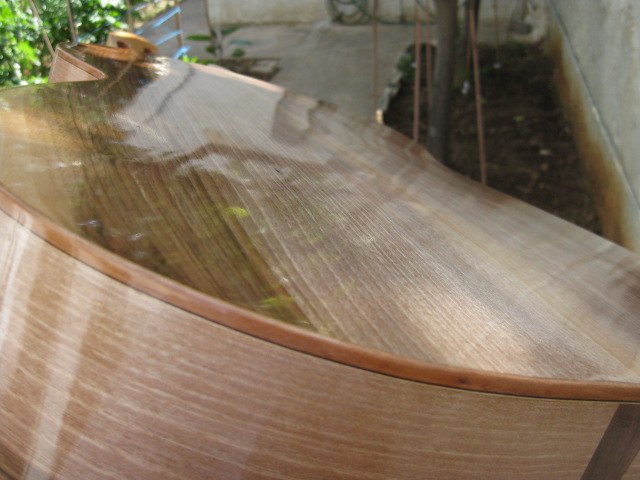

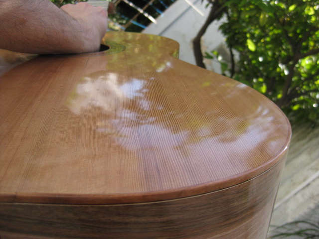

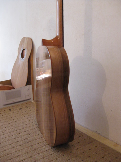

πεσανε και τα πρωτα χερια λουστρο...
ξεκινησα με γομαλακα, με 500αρι συνεχιζω, ειχαμε ατυχημα στο εργαστηρι, με τον κασερη που εκοβε βολτες....  :-[
Απ: Φωτογραφίες και Βίντεο από Εργαστήρια : Μάιος 2020
« Απάντηση #158 στις: Μαΐου 31, 2020, 11:02:58 πμ »
Πανέμορφη βγήκε μπράβο!Όταν λες ότι συνεχίζεις με 500 εννοείς το βερνικι 500 μπάλας??

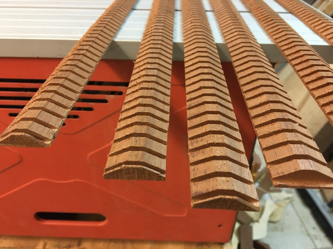

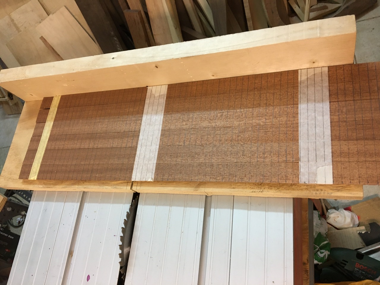

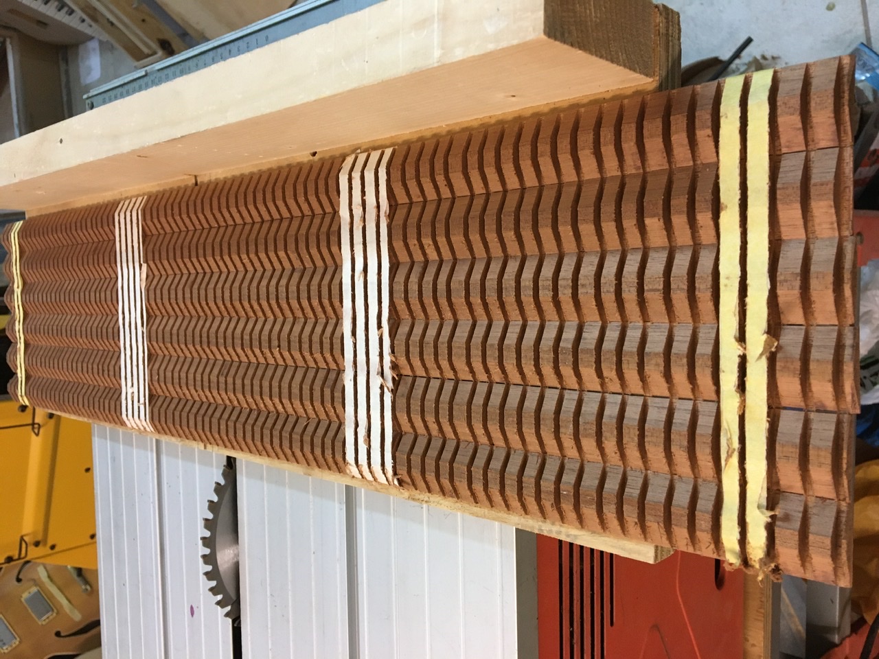

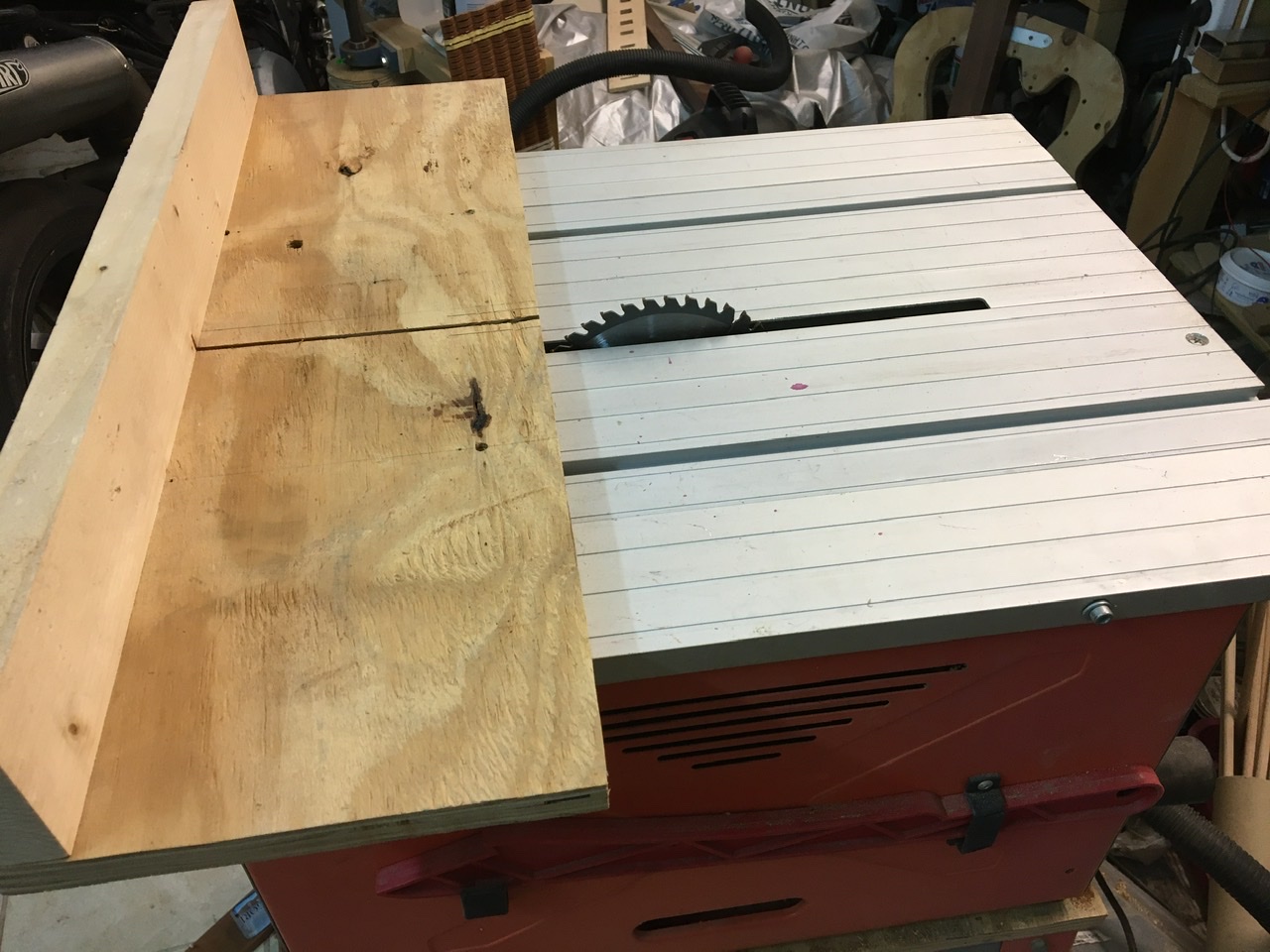

Έχω ξεκινήσει μια νέα 335 και έχω φτάσει στη φάση που πρέπει να βάλω τα σιρίτια στο σώμα( kerfed lines)
Είπα λοιπόν να φτιάξω σωστά σιρίτια αλλάζοντας την τεχνική και ακολουθώντας κάποιους στο ΝΕΤ που χρησιμοποιούν δισκοπρίονο
Ανέστησα λοιπόν το δικό μου και δοκίμασα με επιτυχία!
Κάθε ένα από τα μαόνια που βλέπετε πρέπει να κοπεί στη μέση για να αποτελέσει το γνωστό σιρίτι τριγωνικού προφίλ
Θα δοκιμάσω και από κυπαρίσσι λόγω του γνωστού αρώματος του ξύλου
« Τελευταία τροποποίηση: Μαΐου 31, 2020, 03:02:23 μμ από Νάσος »

« Απάντηση #160 στις: Μαΐου 31, 2020, 10:45:47 μμ »
Ααααααχχχ  αυτά τα βερνίκια....... Στέλιο αυτό το αποτέλεσμα είναι με πινελο;;;;;
