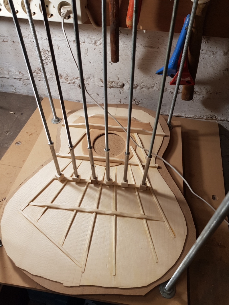

Δεν έχουμε που δεν έχουμε δουλειά ας φτιάξουμε μια ακόμη κιθάρα με ότι έχουμε.. νέο καμάρωμα νέο workboard νέα jigs..Πρέπει να κατασταλαξω σε ένα στυλ Γτ έχω γεμίσει το εργαστήριο με διαφορετικά work board..βγαίνει βαρύ καπάκι 193 gr.. σαν τον κατασκευαστή του..!!  ;D

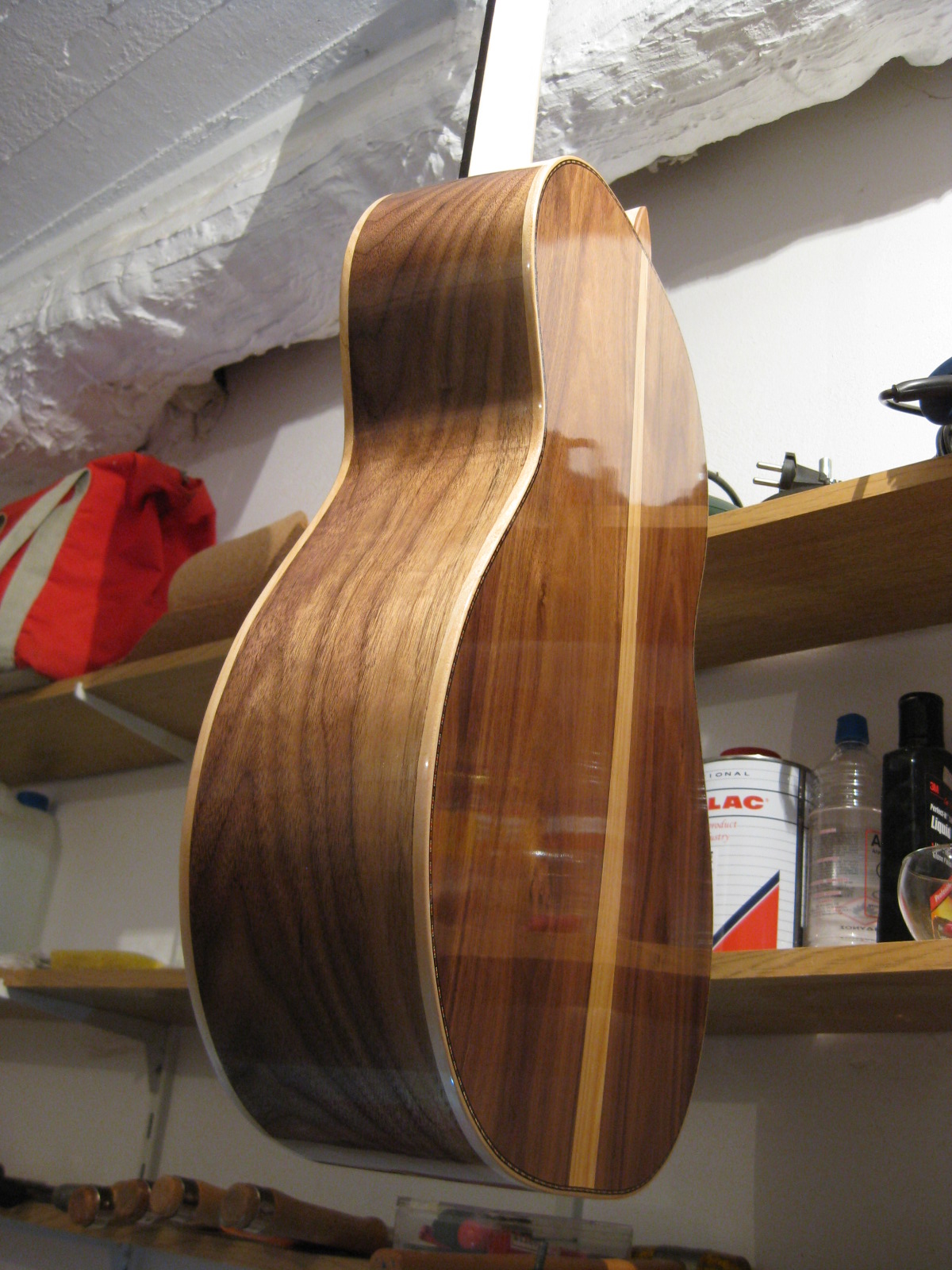

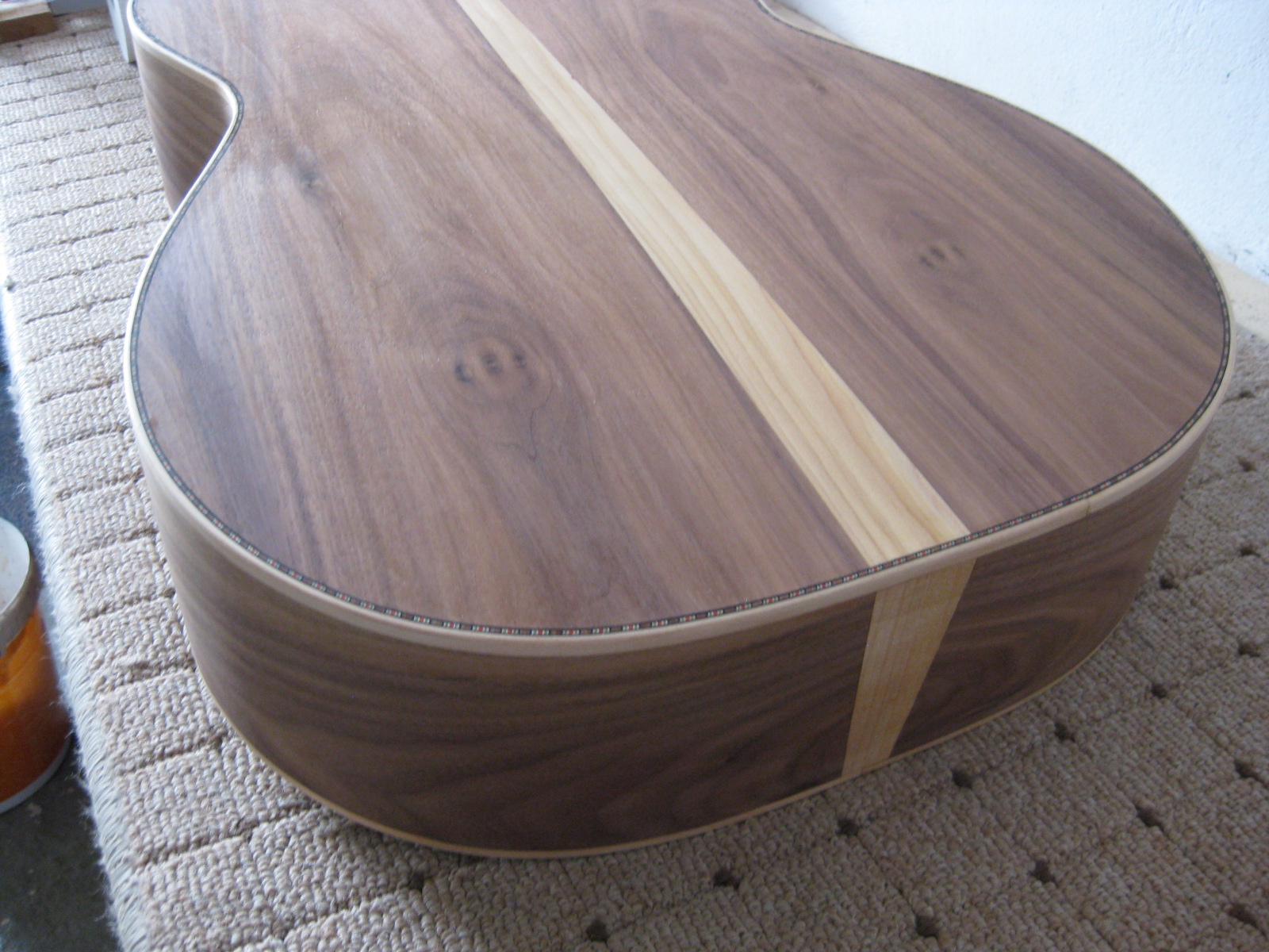

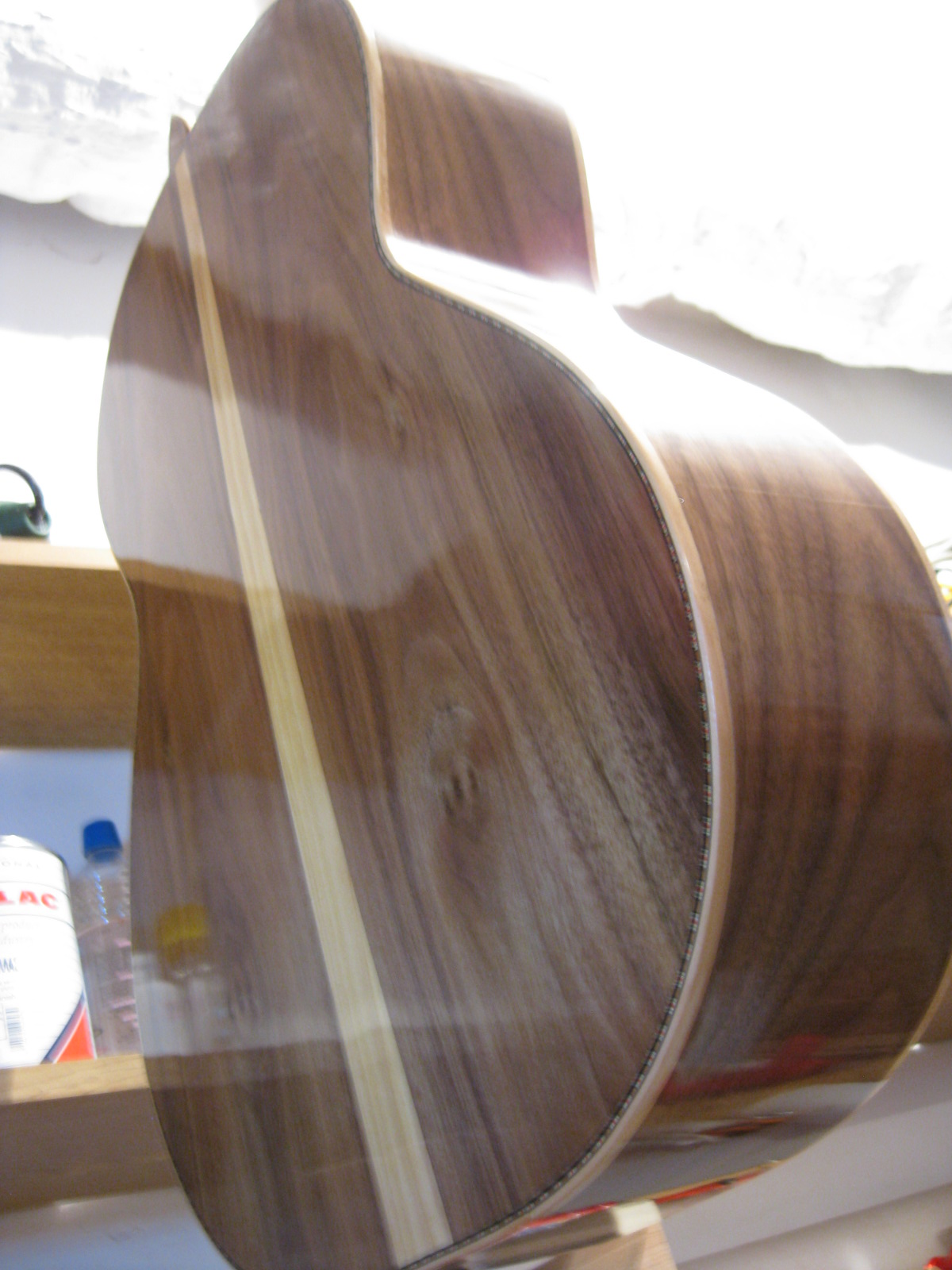

« Απάντηση #94 στις: Μαΐου 19, 2020, 04:32:11 μμ »

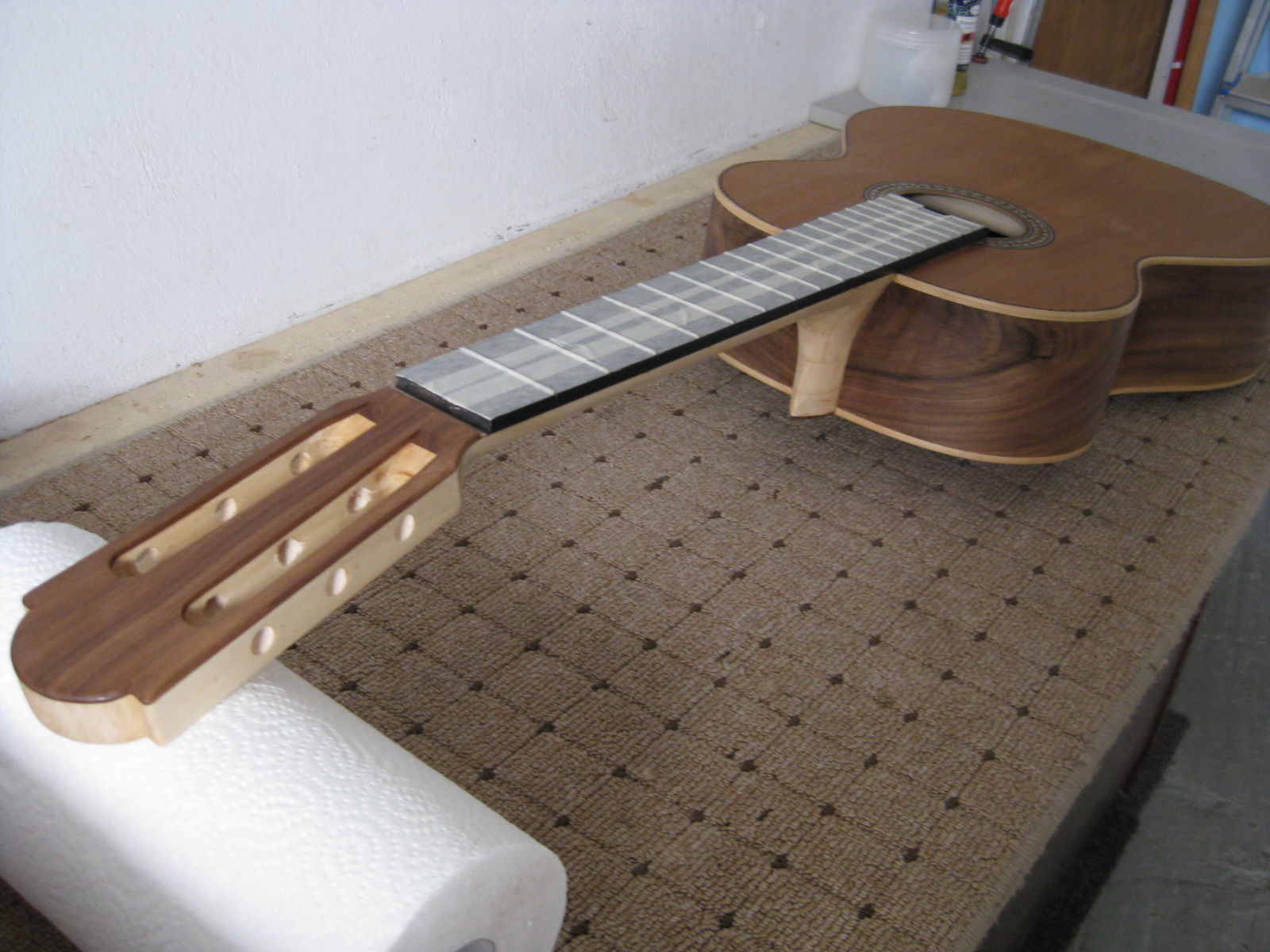

προετοιμασια τριψιματα
επιδρομη στη ντουλαπα της γυναικας
δανεισμα σεντονιου  ;D , κοψιμο σε κομματακια
γυαλισμα
Απ: Φωτογραφίες και Βίντεο από Εργαστήρια : Μάιος 2020
« Απάντηση #95 στις: Μαΐου 19, 2020, 05:27:01 μμ »
Ω ρε μάνα μου γυαλάδα.. με κουλανες τώρα, δεν θα ξαναπάρω μπάλα στο χέρι μου..άψογος μαέστρο!Όσο για την καρυδιά που έχει αυτή η κιθάρα.. Από τις πιο όμορφες που έχω δει..!!

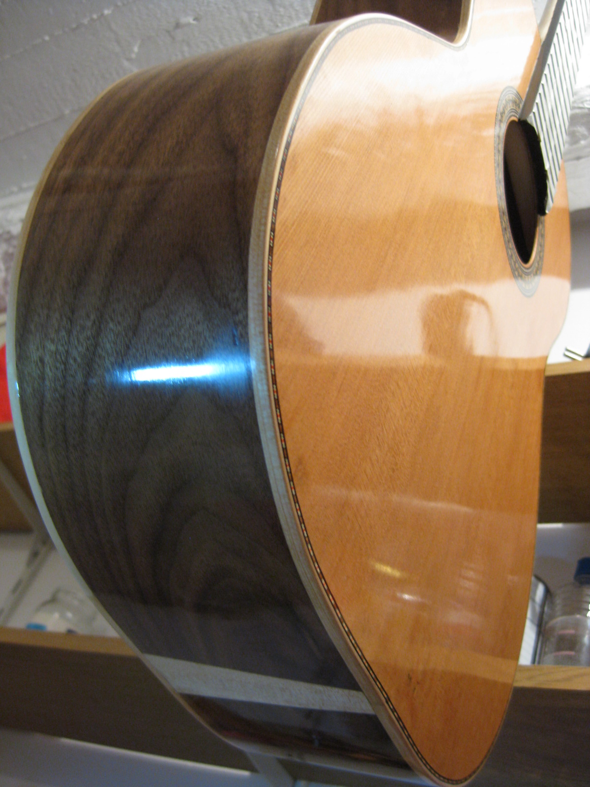

« Απάντηση #99 στις: Μαΐου 19, 2020, 09:34:02 μμ »
Γρηγόρη φοβερό  καμάρωμα και φαίνεται και αρκετά στιβαρό...μήπως προσφέρεται για πολύ λεπτό καπάκι;..το έλατο τι ποιότητα είναι;
« Απάντηση #100 στις: Μαΐου 19, 2020, 09:45:42 μμ »
κάτι μου θυμίζουν!
οσα ξερει ο νοικοκυρης, δεν τα ξερει ο κοσμος ολος ....   ;D
δηλαδη το μπρατσο; δεν;;;;  :-X
(η ξυλεια οπως ειχα αναφερει και παλαιοτερα μολις ειχε πρωτοξεκινησει και την εβαλα σε αλο θρεντ απο αυτα του μηνα, ειναι προσφορα του βασιλειαδη το καπακι, και πλατη-πλαϊνα-μπρατσο απο γιωργοΧ, και τους οποιους ευχαριστω απο καρδίας)
ευχαριστω παιδια! καθηστε ομως να βαλουμε κ χορδες και μετα τα λεμε, χωρις χορδες δεν λαλαει...

« Απάντηση #102 στις: Μαΐου 19, 2020, 10:33:53 μμ »
Ευχαριστώ Σπύρο!αν το προσέξεις η στιβαρότητα του ειναι στην περιοχή της γέφυρας και μπροστά από αυτή..Μη φανταστείς ότι είναι πολύ λεπτό.. στα δύο χιλ είναι στην περιοχή της γέφυρας και περιμετρικά 2,2..Στην πάνω περιοχή είναι 2,5..το καπάκι είναι ευρωπαϊκό το καλύτερο που έχουν χρησιμοποιήσει.. σκληρό και φουλ ακτίνες.. πανέμορφο.. προσφορά του μέλους Κάπα!Είναι βαρύ ακόμα.. στα 190 γραμ..Μπορεί να το ελάφρυνση λίγο ακόμη.. το παλεύω στο μυαλό..
