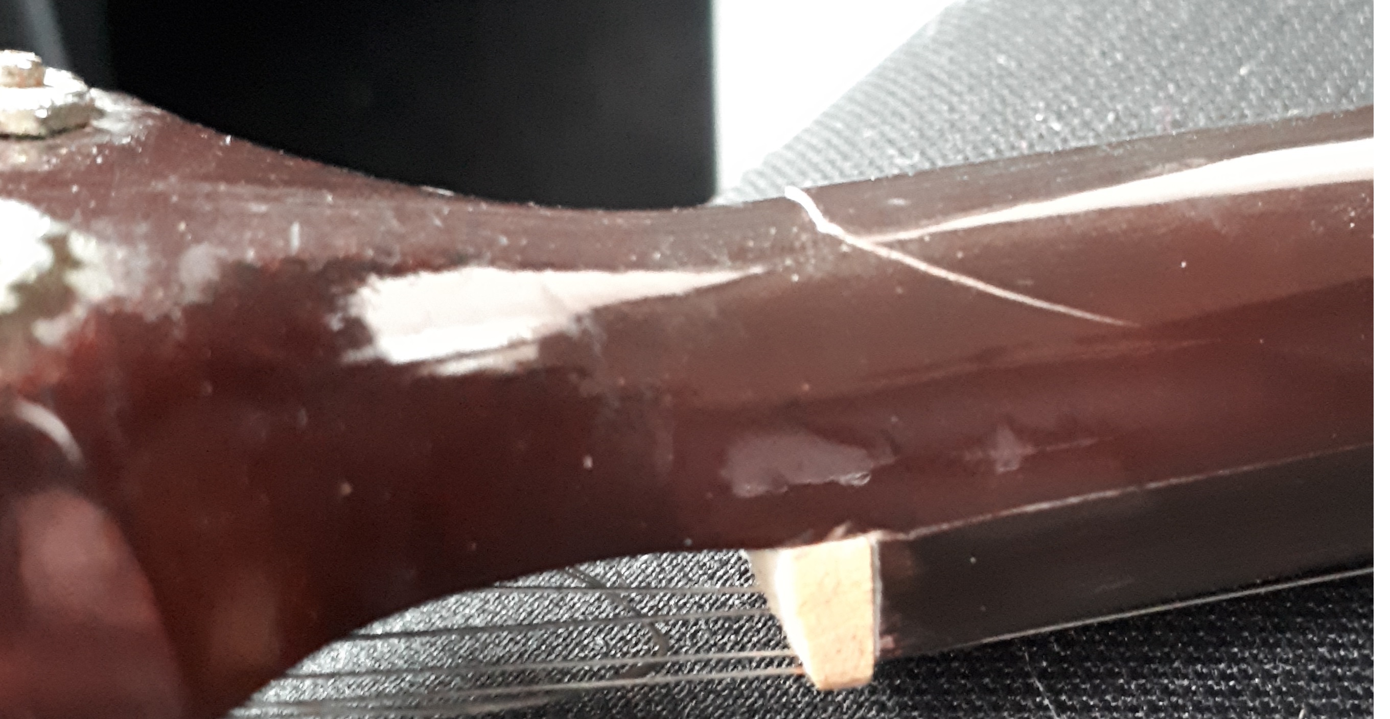

Καλησπέρα και Χριστός ανέστη ειμαι καινούριος στο φόρουμ και θα ήθελα να σας ρωτήσω πως μπορώ να φτιάξω τον τζουρά μου... Σας επισυνάπτω μια φώτο για να δείτε το πρόβλημα...Ευχαριστώ πολύ...

εχει σπασει (ανοιξει) λιγο το μπρατσο απο πισω;
αν ναι, μπορεις να βαλεις λιγο ξυλοκολλα αραιωμενη να εισχωρήσει βαθεια, και μετα να σφιξεις με εναν σφικτηρα, με λιγο φελο κατω μη κανεις ζημια στο λουστρο απο πισω,
αλλα και στη ταστιερα, να προσεξεις μη "παταει" το πανω μερος του σφικτηρα σε ταστο. αν δεν γινεται διαφορετικα , αν παταει δηλ , να βαλεις ενα κομματακι φελλο, υφασμα, κατι να μην πληγωσεις το ταστο.
το σφικτηρα να τον αφησεις  κανα 2ωρο, και χορδες μπορεις να βαλεις την αλλη μερα.

Καλημέρα όπως το βλέπω είναι πολύ λεπτή η ρωγμή απο το ξεκολλημα...θα χρειαστεί να το ανοίξω κάπως για να μπει η κόλλα μέσα?Ευχαριστώ πολύ για την απάντηση να είστε καλά..

Αν το σπάσιμο σου επιτρέπει να το ανοιξεις πολύ ελάχιστα, το ξαναλεω πολύ πολύ ελάχιστα χωρίς να υπάρχει περιπτωση να κανεις μεγαλύτερη ζημιά, θα σε βοηθήσει να βάλεις κόλλα πιο εύκολα.
Αν οχι , βάζεις κόλλα και με το  δάχτυλο την βοηθάς πιέζοντας την να εισχωρήσει.
Μια αλλη εναλλακτική, είναι να χρησιμοποιήσεις σύριγγα μαζί με την βελόνα της για να τοποθετήσεις κόλλα.
Στα πατήματα του σφιγκτήρα να βάλεις φελο όπως είπε και ο Στέλιος, αλλά αφού πρωτα βάλεις ενα κομματι λαδοχαρτο κουζίνας.
Αυτό θα βοηθήσει να μην κολλήσει μέρος του φελου στα σημεία που θα ξεράσει η κόλλα.
Το μονο που θα χρειαστεί να κανεις αφότου στεγνώσει η κόλλα, είναι να καθαρίσεις προσεκτικά με ενα ξυραξι, σκαρπελο ή κάτι ανάλογο την ξεραμένη κόλλα.
Πριν προχωρήσεις στην τοποθέτηση κόλλας, να κανεις πρόβα με τον σφιγκτήρα και οτι άλλο χρησιμοποιήσεις σαν να είχες βάλει κόλλα.
Καλη επιτυχία.

Ευχαριστώ πολύ θα ακολουθήσω προσεκτικά τις συμβουλές σας κ θα σας στείλω φωτο με το αποτέλεσμα...

Το πρόβλημα επισκευαστηκε αλλά θέλει λίγο καλοπισμα ...Ευχαριστώ πάρα πολύ...
