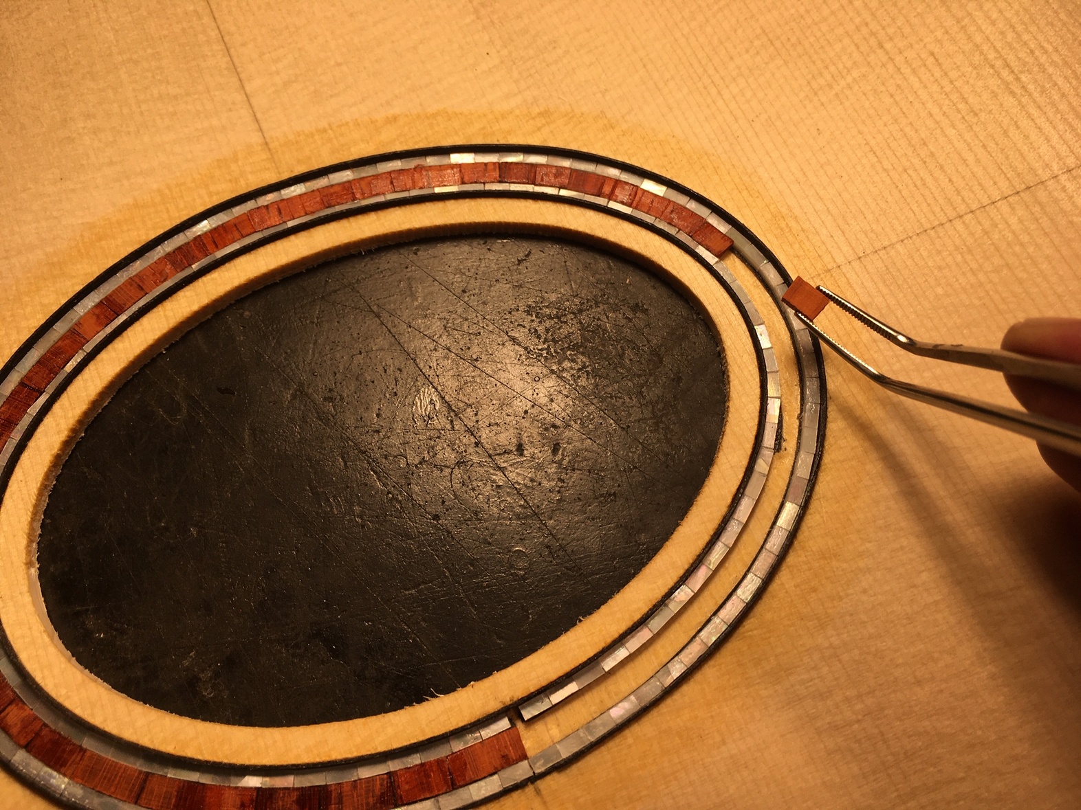

Και μια νέα έκδοση ροζέτας ψηφιδωτή, mother of pearl και παντούκ:

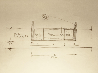

Ἀλλά ἔχω ἀπορίες :
1. Τό " αὐγοειδές κανάλι " ὅπου θά ἀραδιαστοῦν οἱ " ψηφίδες ", τό ἄνοιξες μέ ὁδηγό ἤ ὁδηγῶντας τόν ταχυτροχό μέ τό χέρι , ἀφοῦ σημάδεψες μέ τό μολύβι τά ὅρια βάσει κάποιου πατρόν πού σχεδίασες ;
2. Τίς ψηφίδες τοῦ παντούκ τὄ ἔκοψες τετραγωνάκια μέ μηχάνημα ἤ μέ τό χέρι ; Γιατί δέν εἶναι πολύ συμπαγές ξῦλο καί πετάει σκλέντζες ὅταν κόβεται μέ πριόνι .
3. Τό σεντέφι τά ἔκοψες μέ τό χέρι ἤ ὑπἀρχουν ἕτοιμα κομματάκια ;
4. Τούς μαὐρους καπλαμάδες πού κόλλησες ὄρθιους στά τοιχώματα τοῦ καναλιοῦ ( πού μποροῦν νά εἶναι καί περισσότεροι τοῦ ἑνός , σέ ἴδιο ἤ ἄλλα χρώματα ) , τούς κολλήσες μόνους τους στήν ἀρχή μέ λευκή κόλλα , πρίν τοποθετήσεις τίς ψηφίδες , συγκρατῶντας τους μ' αὐτά τά καρφιά μέ κεφάλι ; φυσικά πρίν κολλήσεις τό καπάκι ; Ἤ τούς κολλήσες μέ κόλλα στιγμῆς - logo ;
5. Τίς ψηφίδες , ἀπ' ὅτι φαίνεται , δέν τίς κόλλησες μία μία . Ἀλλ' ἀφοῦ τίς ἀράδιασες , ἔριξες ἀπό πάνω αὐτήν τήν λεπτόρευστη κόλλα μέ τήν φύσιγγα πού εἶδα κάποια ἄλλη φορά ; Οἱ ψηφίδες εἶναι στριμωχτά ἡ μιά διπλα στήν ἄλλη ἤ εἶναι τοποθετημένες κολλητά , ἀλλά ὑπάρχει ἕνας ὑποτυπώδης , ἀόρατος μέ τό μάτι ἁρμός , ὥστε ἡ κόλλα νά εἰσχωρεῖ ἀνάμεσά τους ; Τί κόλλα εἶναι αὐτή καί πῶς τή ζητᾶμε κι  ἀπό ποῦ ;
6. Εἶδα ὅτι μετά τήν τελική κολληση , μέ τό μικρό πλανάκι παίρνεις τό περισσεῦον μόνον ἀπ' τά μαῦρα φιλέτα . Οἰ ψηφίδες δηλαδή ἔρχονται , ἤ κανονίζεις νά ἔρχονται , πρόσωπο μέ τό καπάκι ;
7. Στό τέλος , ἁπλώνεις κάποιον ἁρμόστοκο πάνω σ' ὅλο τό ψηφιδωτό , ἴσως κάποιο ἄλλου , διακριτοῦ χρώματος ( π.χ. μαύρου ) ὥστε ν' ἀναδειχθοῦν οἱ ψηφίδες ἀφοῦ τόν σκουπίσης καί αὐτός μείνη μόνο μέσα στούς ἁρμούς ;
Συγνώμη γιά τίς τόσο πολλές ἐρωτήσεις , ἀλλά ἐδῶ καί 10 ἡμέρες παιδεύομαι νά φιάξω τή ροζέτα τοῦ μπουζουκιοῦ ! Φτιάχνω καί χαλάω !!! Μέχρι πού ἄλλαξα καί καπάκι ( βέβαια στό νέο , ἔκανα καλύτερη καί τήν πεναριά ) . Καί ὅλο καί διαπλατύνω τό κανάλι - ἔχω φθάσει στά 13 χιλ. Εὐτυχῶς πού ἔκανες ἐσύ τήν " ψηφιδωτή " καί πῆρα ἰδέα νά τήν κάνω παρόμοια !!!
Γιά ὅλ' αὐτά , σ' εὐχαριστῶ !!!

...ἔχω ἀπορίες :
Χρόνια πολλά Λάμπρο μου!
Λοιπόν, οι απαντήσεις:
1. Το κανάλι άνοιξε με ρούτερ, με τη βοήθεια πατρόν (από MDF 8mm) σε σχήμα έλλειψης. Κοπίδι Φ10, βάθος 1,7 χιλιοστά.
2. Οι ψηφίδες του παντούκ κόπηκαν με σκαρπέλλο σε ελαφρώς τραπεζοειδή κομματάκια. Κόπηκαν από λωρίδα 5 χιλιοστών όπως φαίνεται στη φωτο παρακάτω, και μπήκαν "στριμωχτά" το ένα δίπλα στ' άλλο. Κάθε δυο-τρία κομματάκια, μια σταγόνα κόλλα τα σταθεροποιούσε. Χρησιμοποίησα λεπτόρρευστη κυανοακρυλική κόλλα (thin CA glue). Θέλει αυξημένη προσοχή η χρήση αυτής της κόλλας: Διαχέεται ανεξέλεγκτα, πάει δηλαδή και τρυπώνει ακαριαία παντού όπου μπορεί -και στά δάχτυλα!- και στεγνώνει σχεδόν αμέσως. Αυτή την κόλλα χρησιμοποίησα για όλες τις κολλήσεις της ροζέτας. Στην πραγματικότητα χρειάστηκε και λωρίδα με κάτι τι λιγότερο από 5 χιλιοστά, για τις κλειστές κούρμπες.
3. Το σεντέφι είναι mother of pearl (MoP), έτοιμο σε λωρίδες πλάτους 2 χιλιοστών και ύψους 1,6 (φωτο παρακάτω). Οι μικρές ψηφίδες είναι κολημένες πάνω σε μια εύκαμπτη λωρίδα από αυτοκόλλητο πλαστικό.
4. Τους μαύρους καπλαμάδες (3Χ0.5 χιλιοστά, από Σοφιανό) τους κόλλησα πρώτους αφού έγινε το σκάψιμο του καναλιού.
5. Οι ψηφίδες του mother of pearl κολλήθηκαν λίγο-λίγο (με πρόοδο 1,5 - 2 εκατοστά κάθε φορά).
6. Όπως φαίνεται και στο σχέδιο παρακάτω, οι μαύρες λωρίδες είναι το μόνο στοιχείο που εξέχει. Σημαντικό είναι να κρατηθεί το όστρακο (που έχει πάχος 1,6 χιλιοστά) ένα δέκατο πιο "βυθισμένο" από τα ξύλινα στοιχεία. Αυτό βοηθάει στην ευκολότερη επιπέδωση της τελικής επιφάνειας διότι τα ξύλα γιαλοχαρτίζονται πολύ ευκολότερα από το όστρακο.
7. Δέν χρησιμοποιήθηκε στόκος.

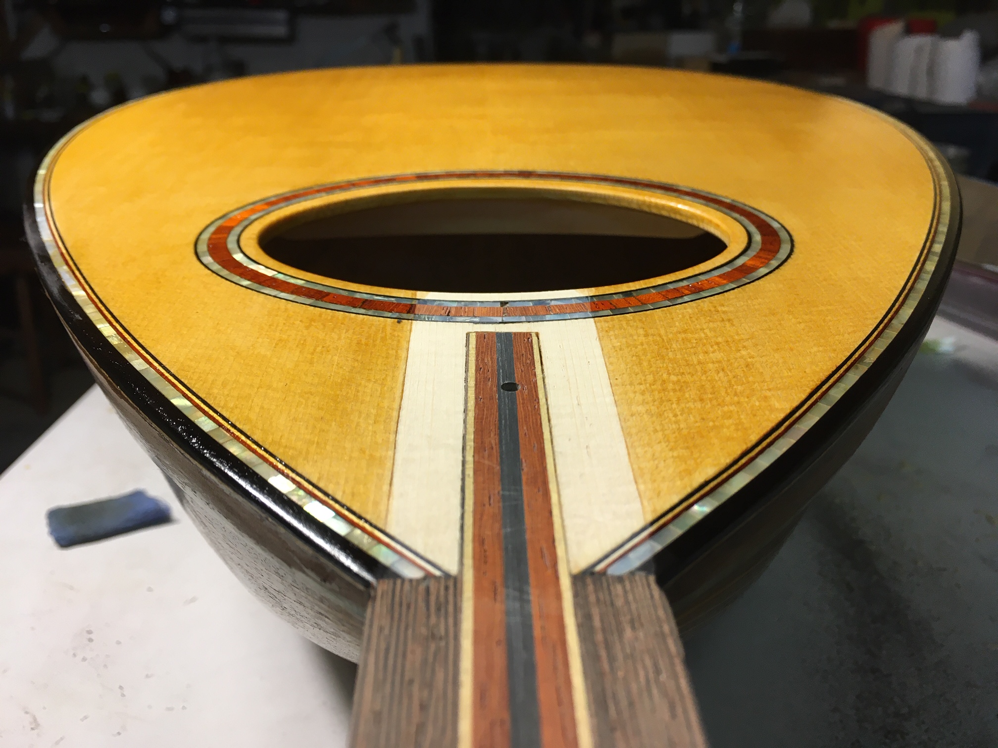

Λοιπόν η κλεισούρα διαπιστώνω ότι -αν μη τι άλλο, μου ευνοεί την παραγωγικότητα... :D
Το 7ο είναι ήδη έτοιμο να υποδεχθεί ταστιέρα

Ποίημα φίλε μου !  Το θαυμάζω !

ωραιο(ς) στεργιο! μπραβο!!

Ιωσήφ, Στέλιο σας ευχαριστώ πολύ! :)
 ... κόσμημα!! Χίλια μπράβο!!

Καλημέρα Στέργιε , πολύ ὡραῖο δείχνει !!!
Ἐπίσης μοῦ φαίνεται πολύ ὡραία καί χρήσιμη ἀπό ἄποψη στατικότητας καί βολική ἀπό ἄποψη εὐκολίας , τό νά μήν φέρνης τό μόρσο στό ἐπίπεδο τοῦ τάκου καί νά κολλᾶς ἀπό πάνω τό καπάκι , ἀλλά ν' ἀφαιρεῖς τό τμῆμα τοῦ καπακιοῦ στίς διαστάσεις τοῦ μορσου . Ἔτσι , καί τό μόρσο δέν λεπταίνει , καί σκεπάζονται ὅλα ἀπ' τήν ταστιέρα .
Περίφημη ἰδέα !!!!!!
