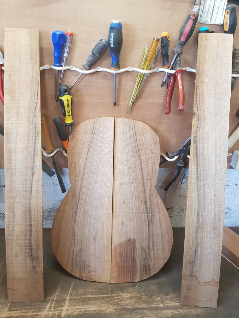

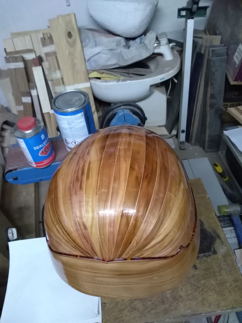

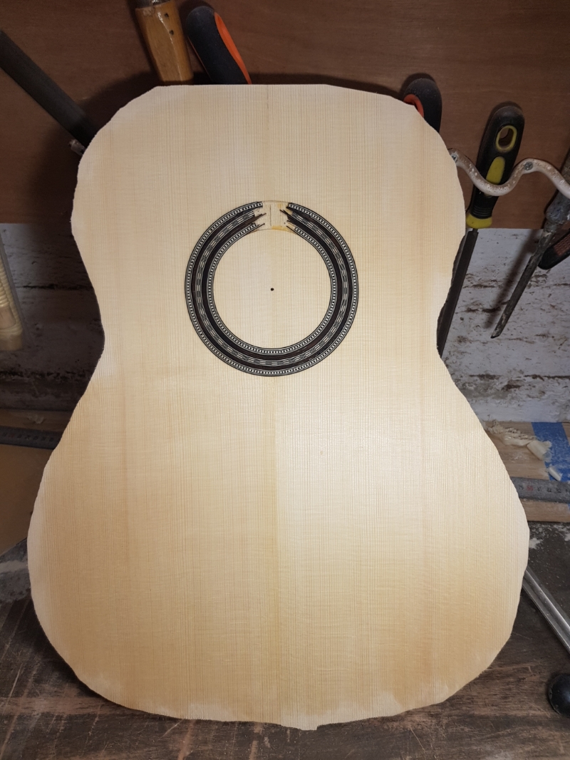

Μπράβο Γιώργο πολύ ωραίο σκάφος..!ξεκινώ Τρίτη κατασκευή που κανονικά έπρεπε να ήταν δεύτερη αλλά δεν πειράζει θα τελειώσει τώρα...κι ας μην μου πολύ αρέσει η ξυλεία εκτός από το καπάκι που είναι φοβερό!!ευγενική χορηγία από τον συμφοιτητή ΚΑΠΑ!!! Σέ ευχαριστώ κ. Παναγιώτη.

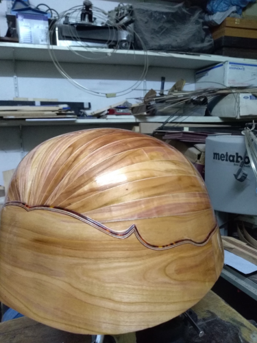

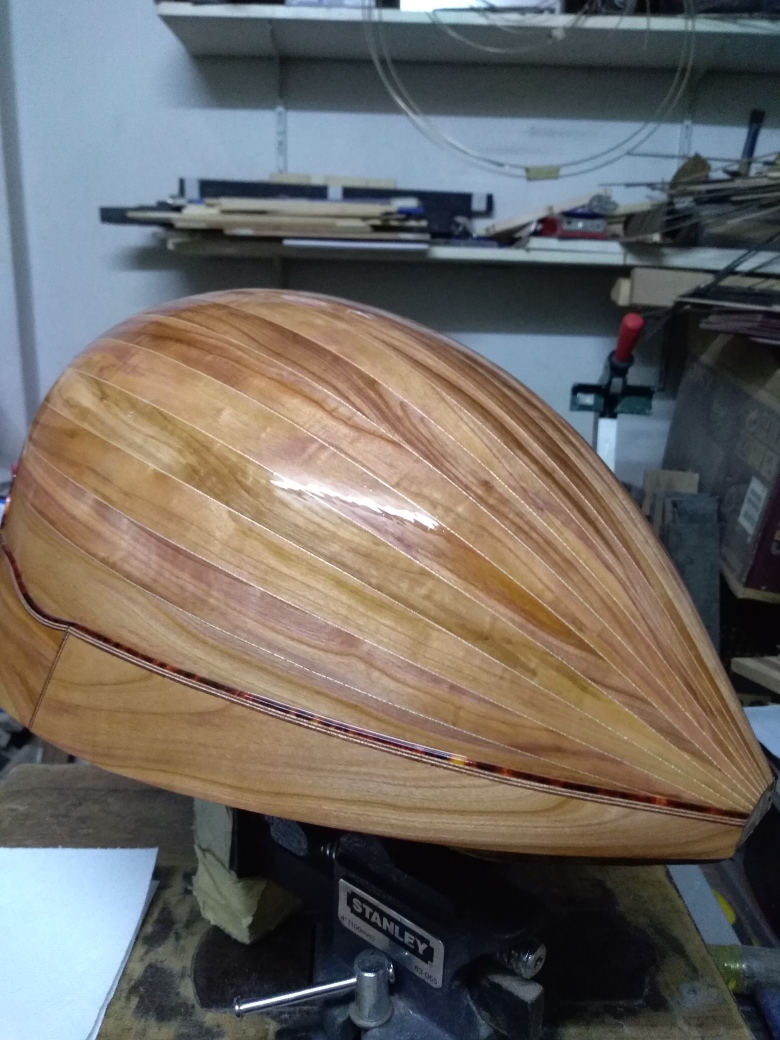

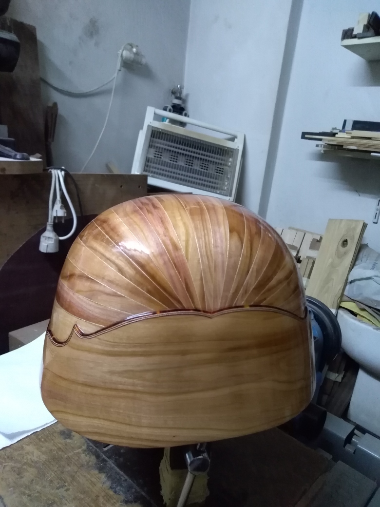

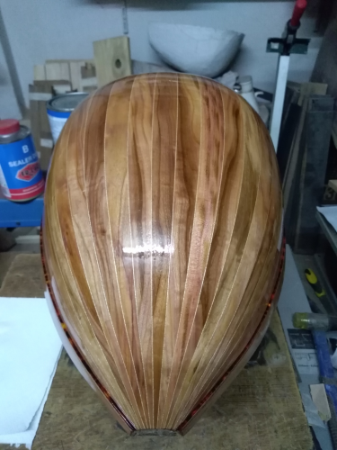

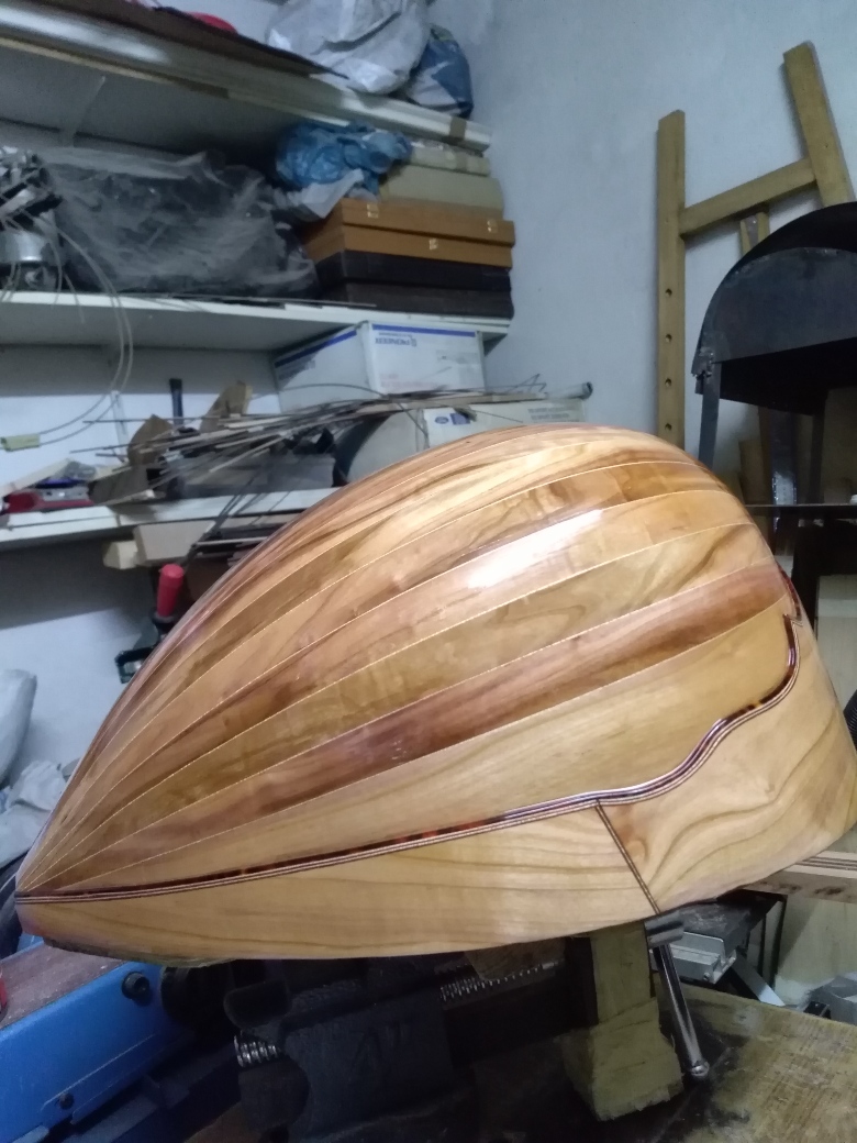

Και δυο χεράκια σίλερ στη δαμασκηνιά.
Απ: Φωτογραφίες και Βίντεο από Εργαστήρια : Aπρίλιος 2020
« Απάντηση #138 στις: Απριλίου 14, 2020, 11:03:10 μμ »
Σκαφαρα η δαμασκηνια μπραβο φιλε.χαντρα εγινε!!!!οσο το βλεπω τοσο ποιο πολυ μου αρεσει!!!!!
« Απάντηση #139 στις: Απριλίου 14, 2020, 11:28:53 μμ »
Γιάννη μου άψογο το σκάφος.. επαγγελματική δουλειά!Και η Δαμασκηνία φαίνεται πανέμορφο ξύλο δεν το γνώριζα..

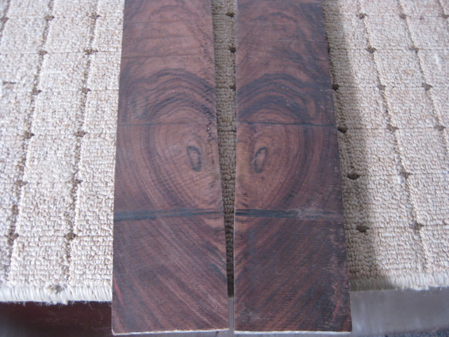

Για όποιον Θέλει Κοκύμελον ή αλλιώς Δαμασκηνιά,έχω να προτείνω ένα καλό παιδί,τον Νικόλαο Λαζαρίδη,θα τον βρείτε στο φατσοβιβλίο στην σελίδα <<ξυλεία για μουσικά όργανα>>φτιάχνει και Ποντιακές λύρες και παίζει κιόλας.

γρηγορη τωρα ειδα το προηγουμενο μηνυμα που ειπες κατι για στραβωμα ξυλου, τι εγινε
καλη αρχη! (γιατι δεν σ αρεσει η ξυλεια, τι ειναι αυτο που δεν σ αρεσει...)
γιαννη σπεσιαλε! α ρε τι κανει η καραμπινα... ;D  σκαφαρες ολοι σας...
οταν λες 2 χερακια, εκανες τριψιμο ενδιαμεσα; τι  σιλερ κ με τι αραιωση;
και ενα μεγαλο ευχαριστω σε μελος του φορουμ που τον αγαπω πολυ-πολυ , για τις ταστιερες αλλα και πριονι, ηρθε η αγορα απο το λιντλ πριν την ωρα του!
οριστε, μεγαλες αγαπες, το λενε κ τα ξυλα ... {celebrate015}

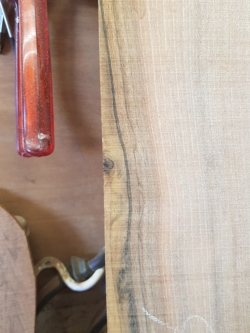

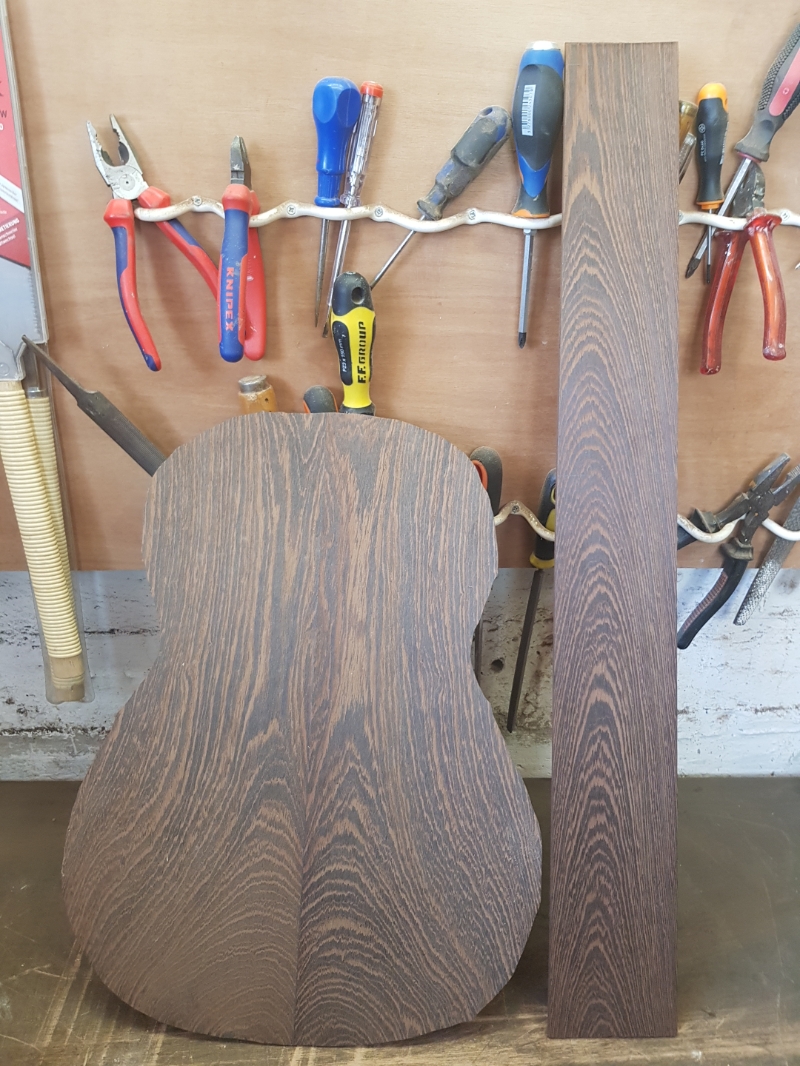

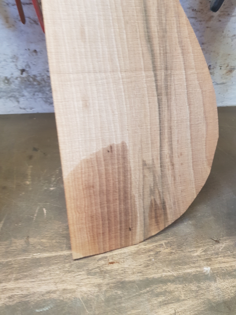

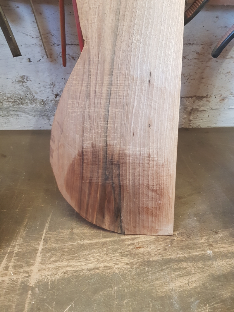

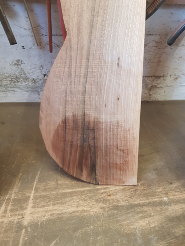

Τονίζω.. το καπάκι είναι φοβερό.. Δεν μου αρέσει το σετ wenge που έχω Γτ ΔΕΝ είναι ισόβενο.. Όταν το αγόρασα το πήρα από ομορφιά.. Μετά έμαθα ότι και η πλάτη με τς πλαϊνά πρέπει να είναι ισόβενο.. Αλλά Είπα με.. Δεν πετάμε τίποτα.. Επίσης έχω μια καρυδιά που παρόλο μου την έδωσε γνωστός οργανοποιίός είναι όλο ροζους.. άσε που έκανα και βλακεία και το παραφινελαιο την λερωσε.. σε σημείο που βγήκε από την άλλη.. Δεν ξέρω τι να κάνω με αυτήν.. Επίσης Στέλιο δύο ερωτήσεις.. στην υπερυψωμένη τι διαφορά έχεις στα ύψη των πλαινων στο τακούνι και στην φτέρνα??Και η δευτερη το κερφινγκ  στην πλάτη της υπερυψωμενης χειροποίητο είναι η αγοραστο?
« Απάντηση #144 στις: Απριλίου 15, 2020, 03:14:14 μμ »
γκρεγκορι τα καρυδενια ειναι αδελφακια αυτων που μου εδωσες, ειναι οκ. το ροζακι στα πλαϊνα δεν πειραζει γιατι αφενος θα βαλεις την αλλη μερια να ακουμπησει στο καπακι, αφετερου οταν κανεις τη κοψια αυτο θα μεινει απ εξω. επισης (αν μεινει λιγο ροζακι, που δεν θα μεινει...) θα μπει το φιλετο, δηλ βγαλε αλλα 4-5 χιλ...
τωρα για τα μετρηματα αυριο δεν ξανακατεβαινω κατω, εχω μπανιο (κηπουρικες εργασιες  ;D) - διαβασμα - μαθηματα.
τα βενκε (αν και εκανα 2 με τετοιο ξυλο-και αλλες 2 με ισοβενο) προσωπικα δεν θα ξαναεκανα παρα την ομορφια του.
αυτο που θα σε συμβουλευα ειναι να το αφησεις στην ακρη για 4-5 χρονια και μετα οταν ελθει η ωρα του, να το ξαναφησεις για αλλα 10  ;D. μπορει ομως να εισαι τυχερος και να μην ανοιξει (σχιστει) το συγκεκριμενο...
το κερφινγκ ειναι χειροποιητο, το παραφινελαιο 95% (γνωμη μου) δεν πειραζει.
γιατι ομως το περασες;

« Απάντηση #145 στις: Απριλίου 15, 2020, 03:23:13 μμ »

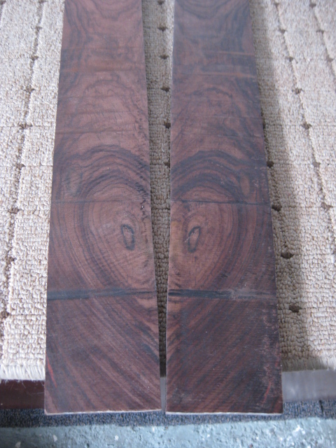

ροζετες
τασο οι ροζετες τι ξυλο ειναι, κ πως τις εβαλες προσωπο στο καπακι εχεις πατουρα εσωτερικη μειον το παχος του καπακιου; πες 2 λογια πολυ μου αρεσε

Παραφινελαιο το πέρασα Γτ ήθελα να σκουρυνει λιγο..4-5 χρονάκια???Και τι θα κάνω μέχρι τότε???θα ψήνω πίτσες στον ξυλοφουρνο???
Στέλιο της ER-LAC είχα...τελείωσε τώρα και θα ψαχτώ λίγο μέχρι το επόμενο... Μια χαρά πάντως έκανα τη δουλειά μου και ήμουν ευχαριστημένος από το αποτέλεσμα.Το μόνο που με χάλαγε κάπως ήταν όταν το έτριβα έβγαινε πάρα μα πάρα πολύ σκόνη.Που σημαίνει οτι το συγκεκριμένο είναι πολύ πλούσιο σε στερεά όπως λένε. Εγώ ως στραβάδι ακόμα με αυτά ... προβληματίζομαι με το κάθε τι που παρατηρώ. Δεν ξέρω αν είναι καλό ή κακό που έχει τόσα "υπολείμματα" . Θα διαβάσω και θα ψάξω και για τίποτε άλλο να δοκιμάσω. Γι αυτό είχα ρωτήσει και το Στέργιο τι χρησιμοποιεί. Η αναλογία στο συγκεκριμένο ήταν 2 προς 1. Στο πρώτο χέρι προσέθετα άλλο ένα μέρος διαλυτικό πολυουρεθάνης για να το κάνω πιο αραιό και να διεισδύσει καλύτερα στο ξύλο .Στεγνώνει πάρα πολύ γρήγορα...σε 20 λεπτά το πολύ μισή ώρα το πέρναγα ένα γυαλόχαρτο ελαφρύ και ξανά πέρασμα το δεύτερο χέρι.
« Απάντηση #148 στις: Απριλίου 16, 2020, 07:23:25 πμ »
γιαννη ευχαριστω.
ηταν πολυουρεθανης
ετσι ειναι, τουλαχιστον σε αυτα που εγω δοκιμασει εγω (και ειναι απο τουλαχιστον 15 οι μαρκες... επι 2...) απο τα νιτρου και τα πολυουρεθανης. (απο ακρυλικα δεν εχω δοκιμασει πλην κανα 2 που ουτε κ θυμαμαι πως συμπεριφερονται) .
