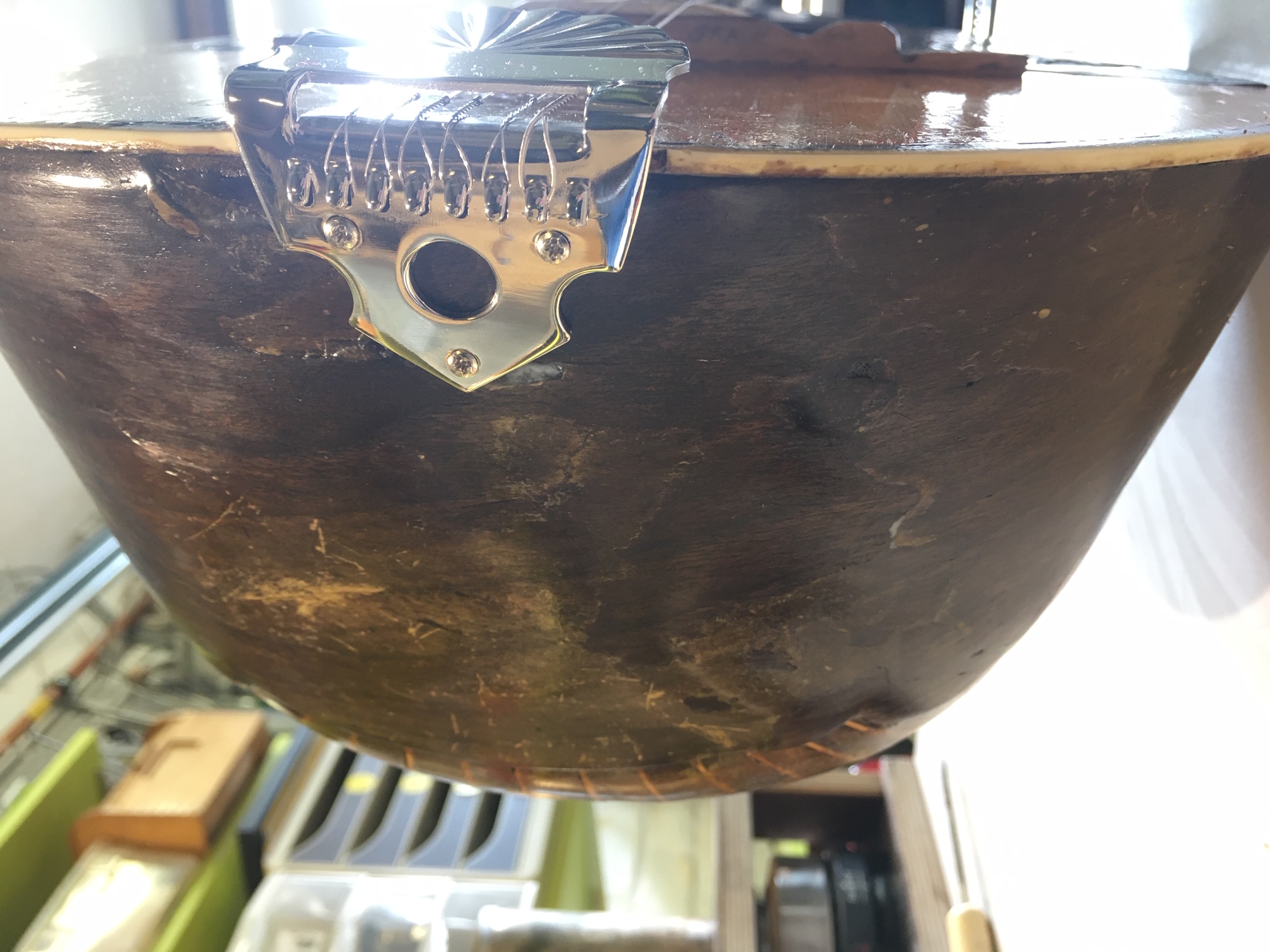

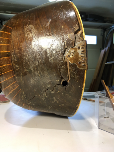

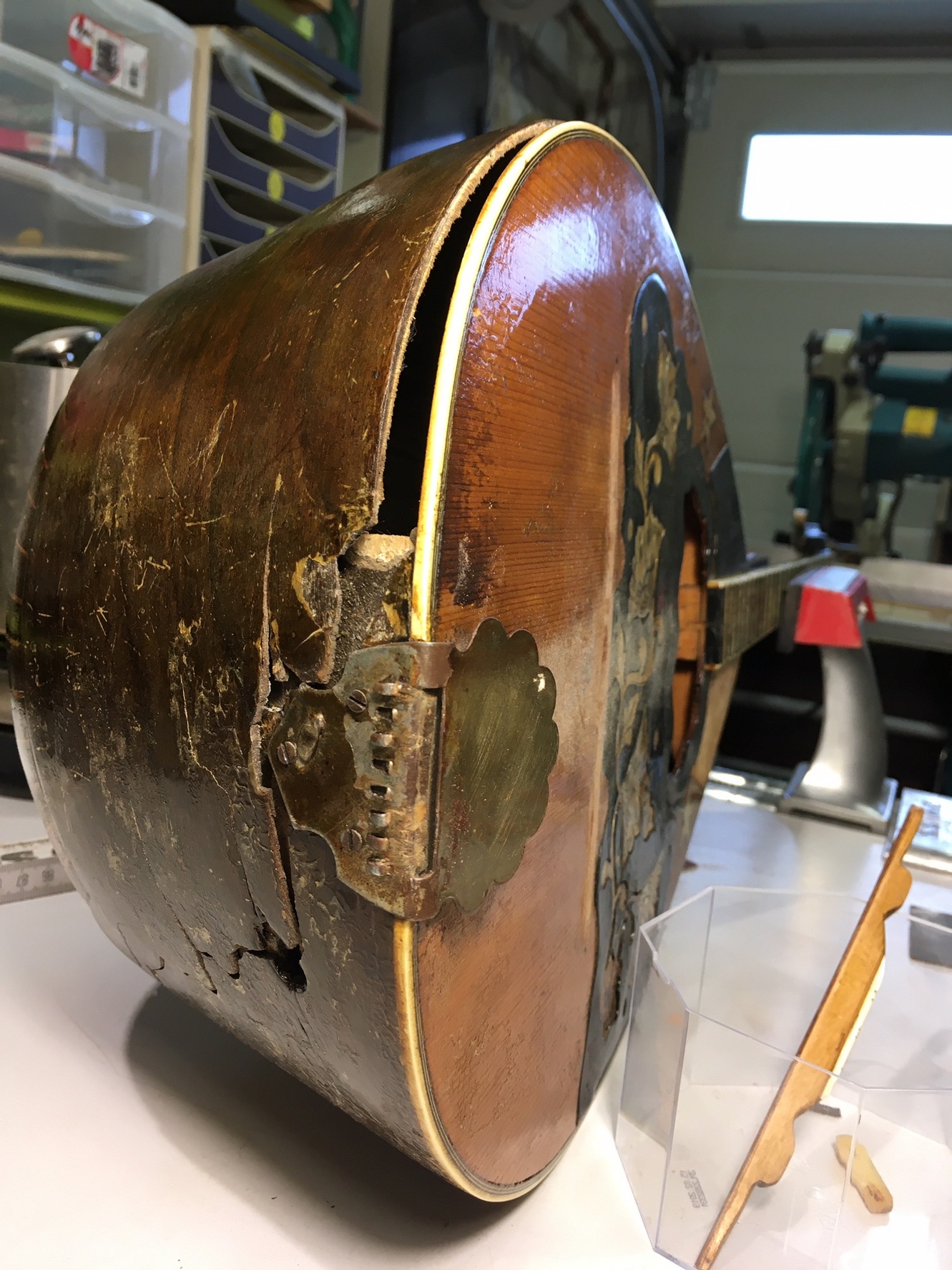

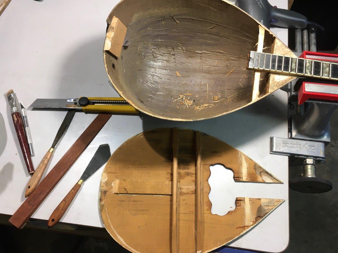

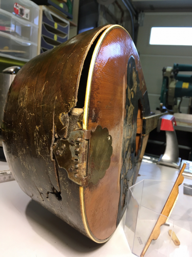

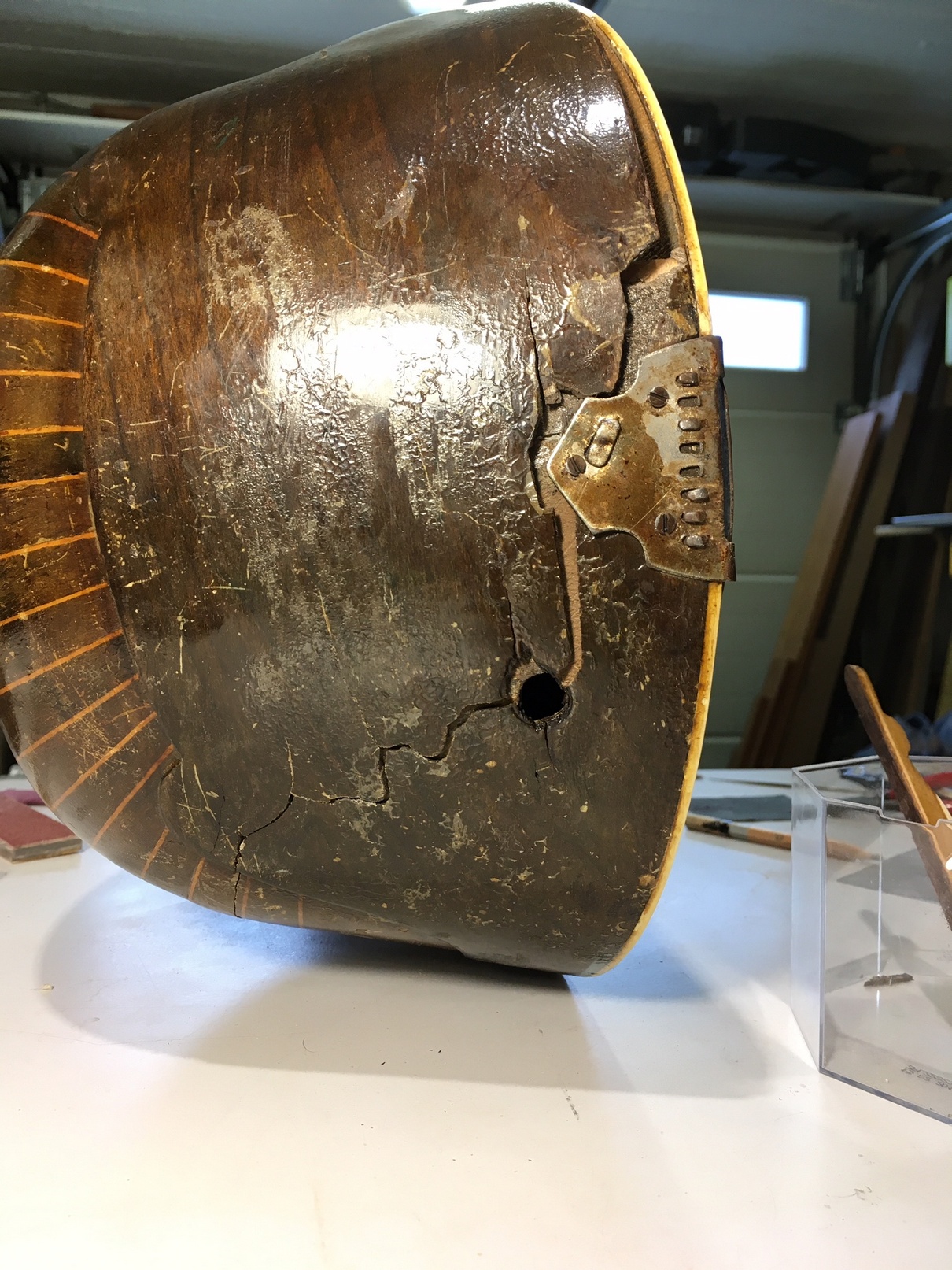

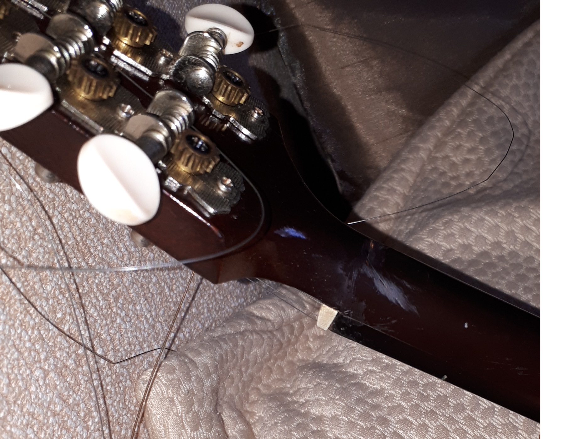

Προ κορωνοιού είχε έλθει στο εργαστήριο ένα μπουζούκι κατασκευής δεκαετίας του ’50 με ένα σοβαρό σπάσιμο.
Το όργανο δεν είχε ετικέτα, και είχε κατασκευαστεί από τεχνίτη που προφανώς ήξερε «τα βασικά» της τέχνης (κάποιος παραγιός που έφυγε απ’ το μάστορα κι άνοιξε στα γρήγορα το δικό του εργαστήριο;) αλλά μια ολέθρια επιλογή στην κατασκευή της κολάντζας αποδείχτηκε μοιραία όταν ήρθε η κακιά στιγμή όπως αυτή που περιγράφεται εδώ: http://www.luthier.gr/index.php?topic=3866.msg71070#msg71070
Η κολάντζα λοιπόν δεν ήτανε παρά …ένας απλός καπλαμάς! Εύκολη και «βρώμικη» λύση αντί της κλασσικής και χρονοβόρας.
Ο συμπαθέστατος ιδιοκτήτης του μού εξήγησε αγχωμένος ότι το μπουζούκι είναι αγαπημένο ενθύμιο από τον πατέρα του. Καθώς ψιλο-έπαιζε λέει, κάτι τον απασχόλησε και το άφησε για λίγο στο χαμηλό τραπεζάκι του καναπέ. Η γάτα του πήγε να το επιθεωρήσει… Όμως κάτι την τρόμαξε και έδωσε ένα σάλτο, αλλοίμονο, κοντράροντας το μπουζούκι με τα πισινά της πόδια.
Το όργανο έπεσε από μισό μέτρο ύψος.
Το καταστροφικό αποτέλεσμα της πτώσης φαίνεται στις φωτογραφίες παρακάτω!

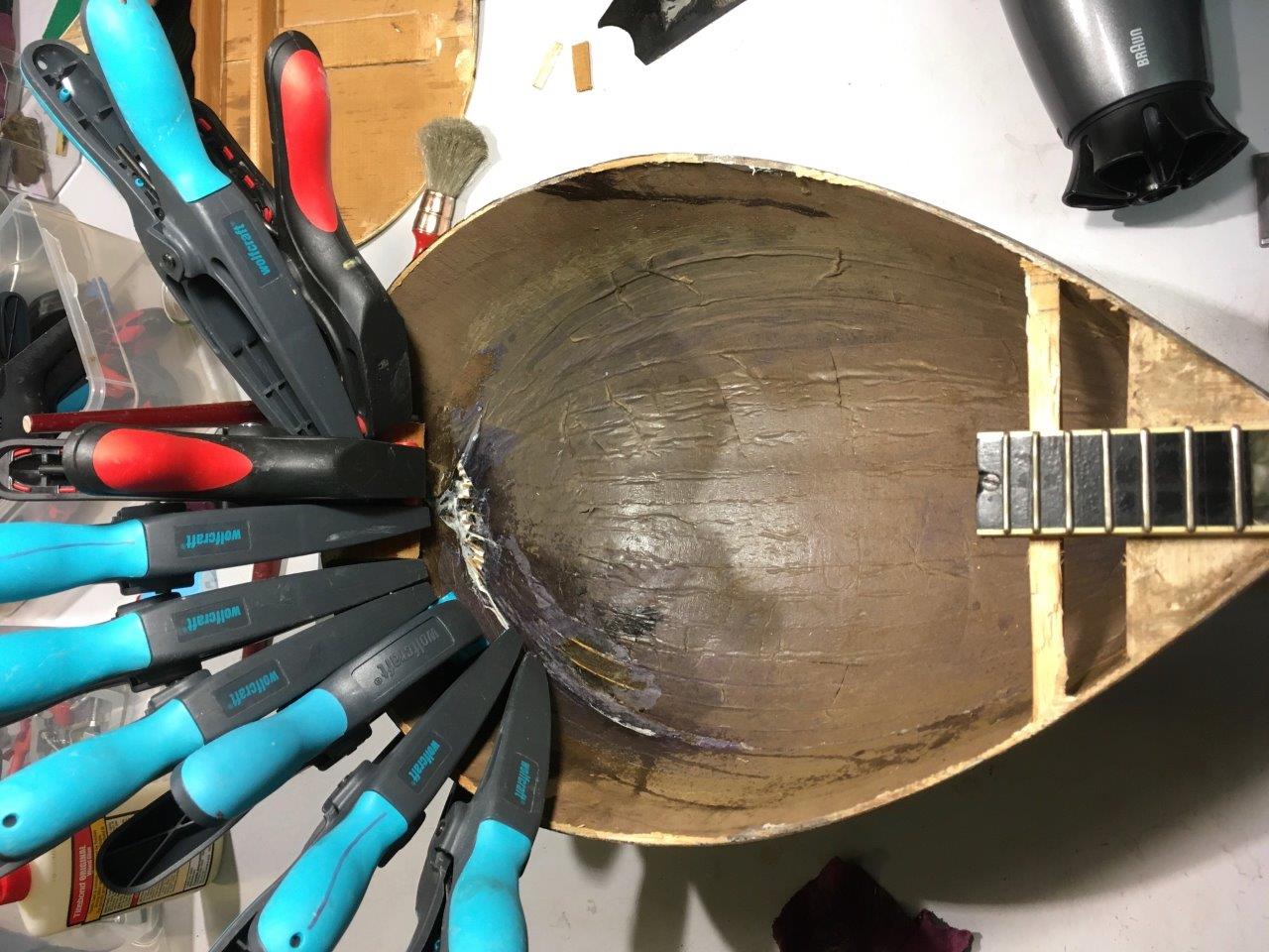

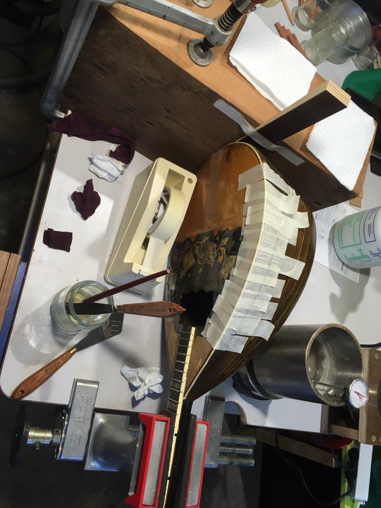

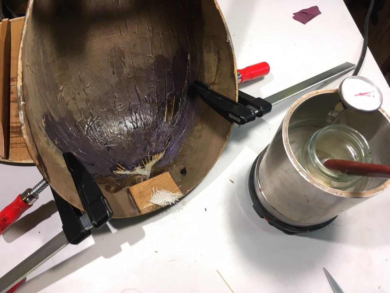

Με δεδομένη τη συναισθηματική και μόνο αξία του οργάνου αποφάσισα να το χειριστώ με σεβασμό, αποκαθιστώντας τη ζημιά αλλά και κάνοντας ό,τι θα έκανα για ένα σοβαρότερο όργανο.
Το καπάκι ξηλώθηκε με την προσήκουσα επιμέλεια,
το ανατριχιαστικό σπάσιμο κολλήθηκε όσο καλύτερα γινότανε,

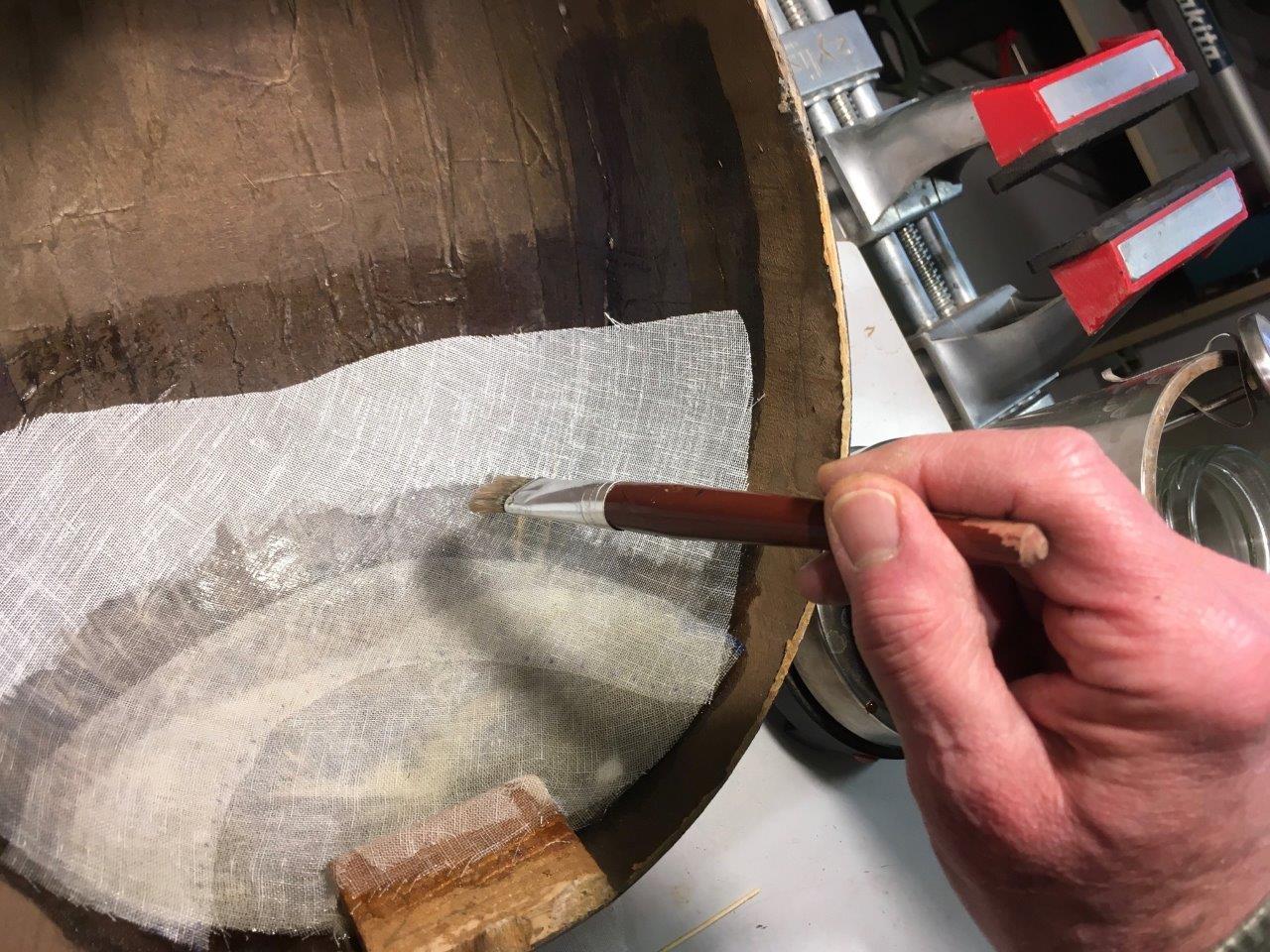

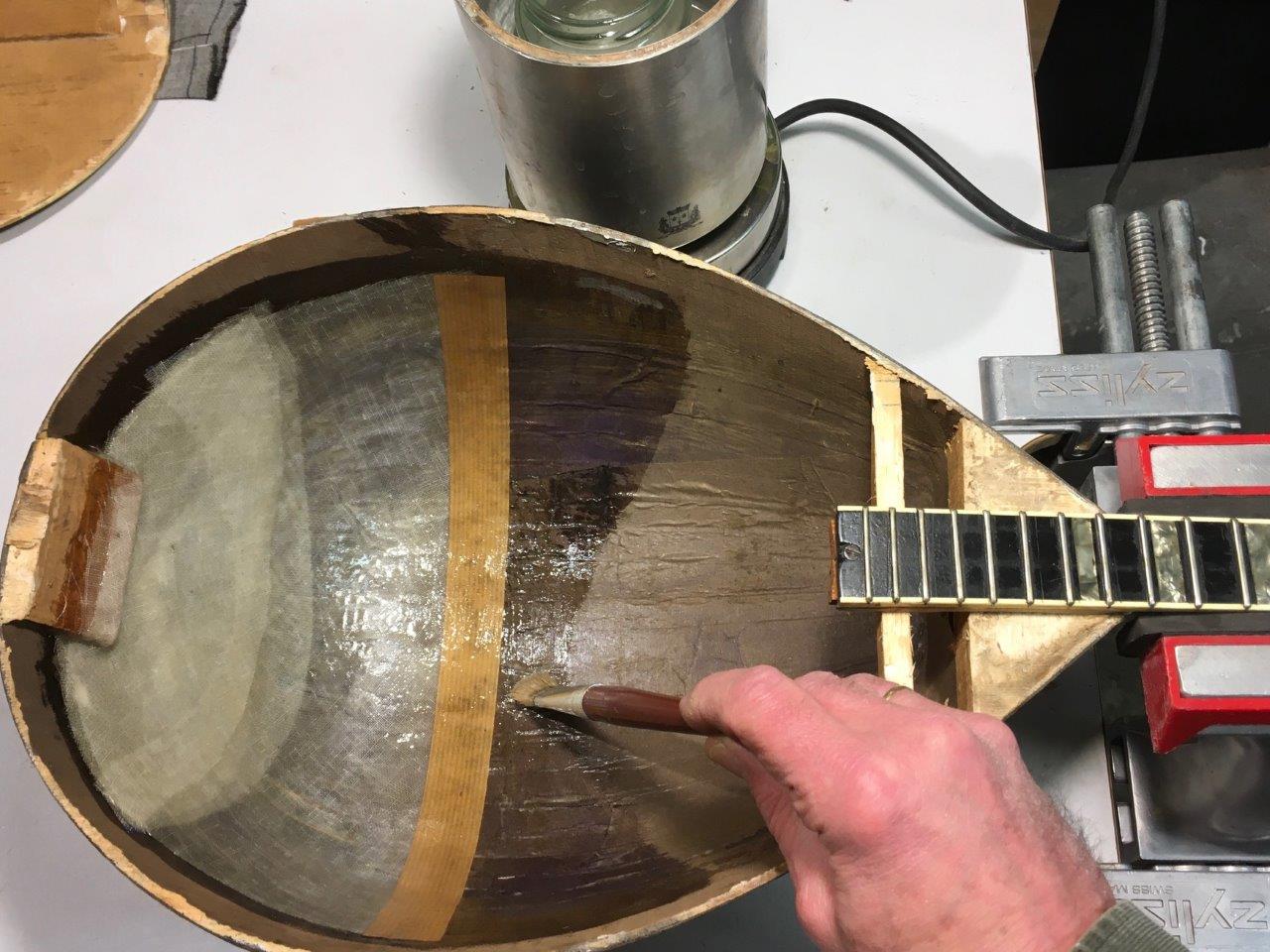

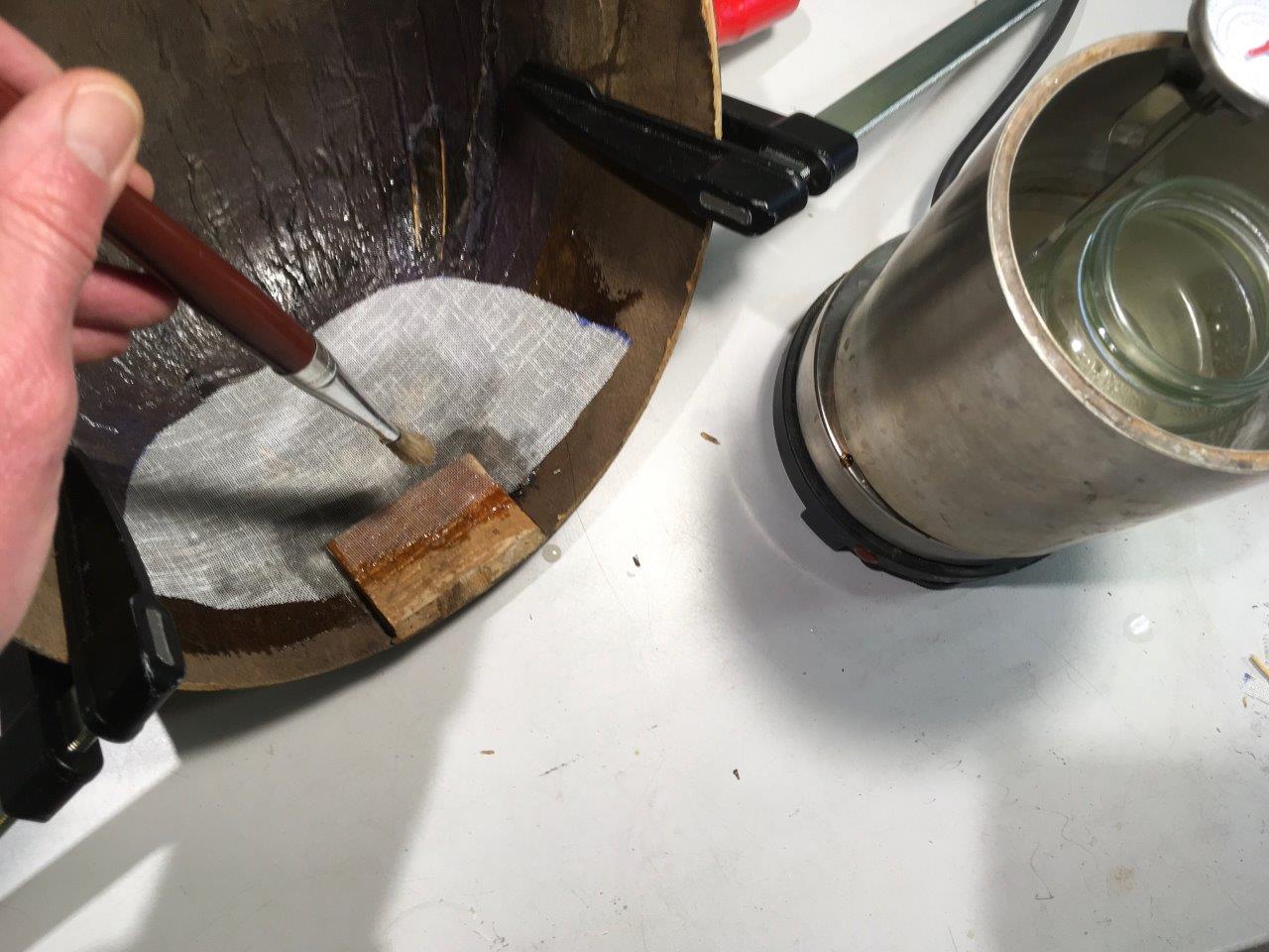

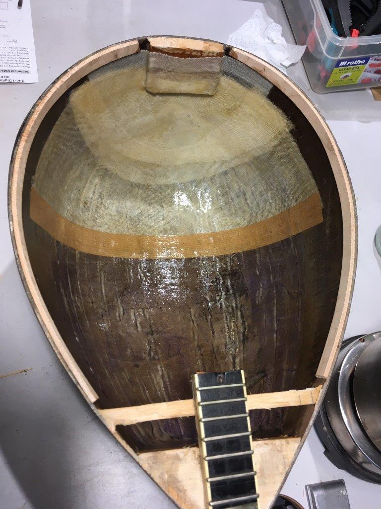

εκτελέστηκαν εργασίες ενίσχυσης εσωτερικά τοποθετώντας πολλαπλά στρώματα γάζας/ζωικής κόλλας έτσι ώστε να οικοδομηθεί από μέσα ένα υποκατάστατο της ελλιπούς κολάντζας και στη συνέχεια γέμισαν τα κενά της κόλλησης στο εξωτερικό του σκάφους με λεπτόρρευστη κυανοακρυλική κόλλα και σκόνη από παλίσανδρο
Απ: Επισκευή μπουζουκιού του '50
« Απάντηση #2 στις: Μαρτίου 26, 2020, 10:14:14 μμ »

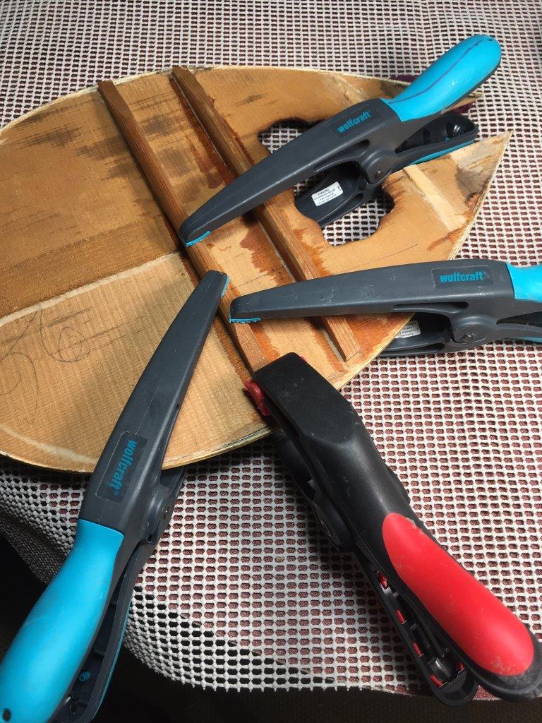

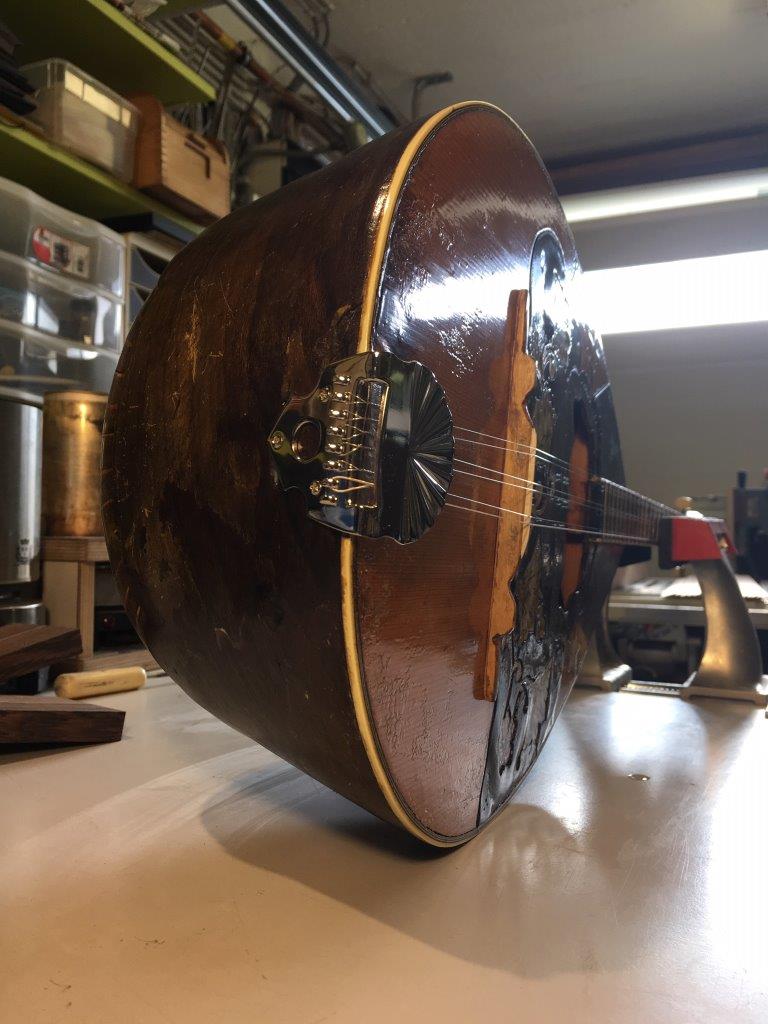

τοποθετήθηκε πατούρα (lining) που κραυγαλέα έλλειπε από την αδύναμη κατασκευή
επισκευάστηκε το καπάκι και τα καμάρια όσο καλύτερα γινότανε
και στη συνέχεια το καπάκι κολλήθηκε με ζωική κόλλα σε τέσσερις διαδοχικές φάσεις (όχι μια κι έξω) για καλύτερη συναρμογή των μερών

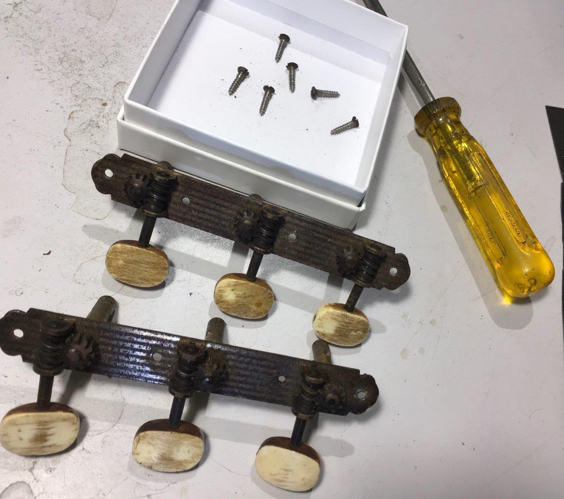

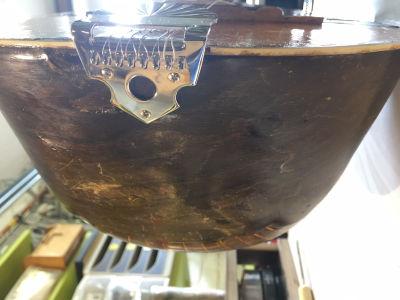

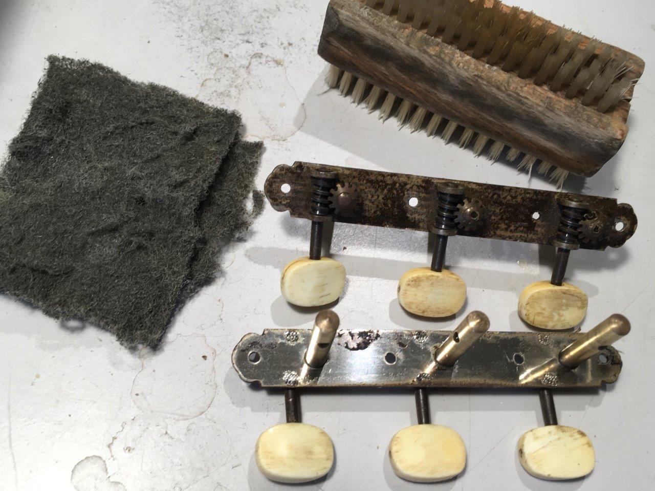

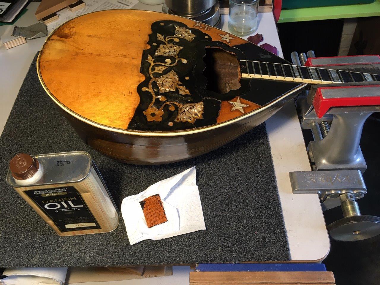

Τα κουρδιστήρια καθαρίστηκαν και συντηρήθηκαν (όπως επίσης κολλήθηκαν και οι φιγούρες που είχαν ξεκολλήσει εδώ κι εκεί)

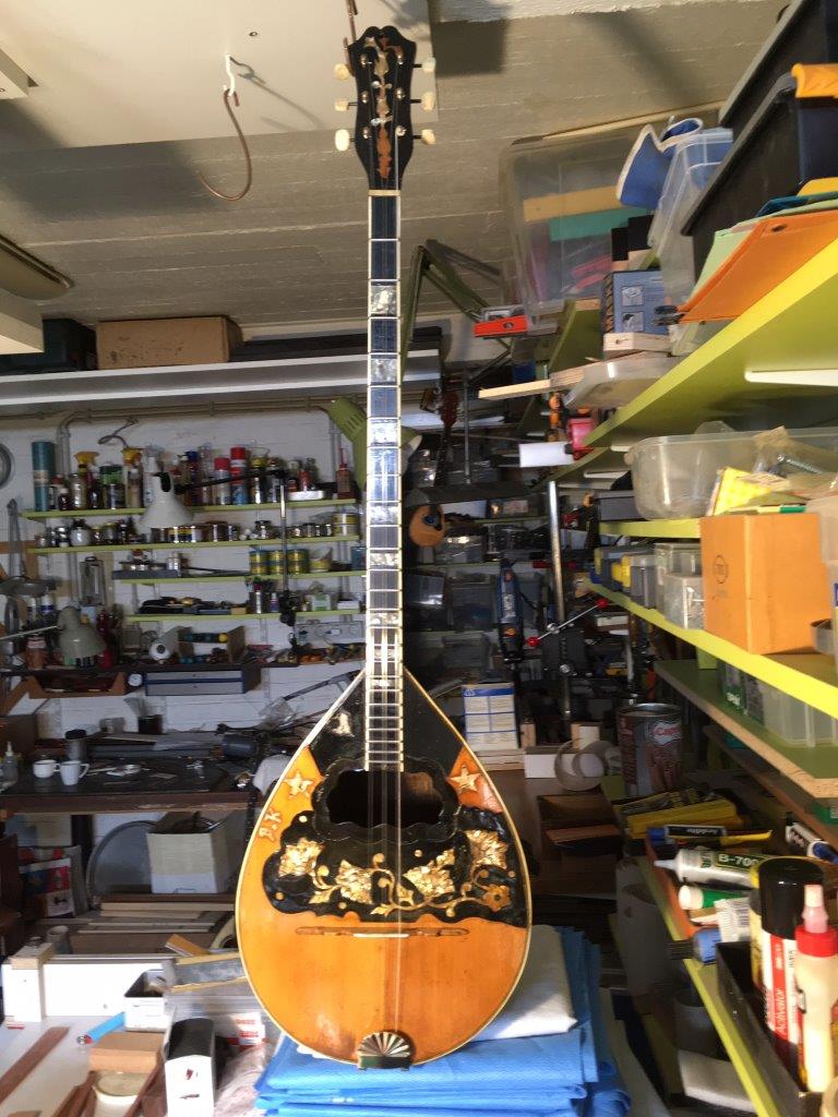

ο φθηνός χορδοκράτης (που του έλλειπαν πολλά δόντια) αντικαταστάθηκε με έναν καινούργιο, παρόμοιο αλλά καλύτερης ποιότητας, περάστηκε ένα χέρι Danish oil αφού το όργανο τρίφτηκε με σύρμα, φροντίστηκε η καμπύλη της βάσης του καβαλάρη (που είχε κολλημένο καπλαμά από κάτω!) και περάστηκαν καινούργιες χορδές.
Το όργανο παρέμεινε υπό παρατήρηση για μια βδομάδα χωρίς να δείξει κανένα σημάδι ανησυχητικό για την ακεραιότητά του. Αν όμως ρωτάτε για τον ήχο, θα τον χαρακτήριζα «κατηγορία φτερού» και δεν έχω λόγους να πιστεύω ότι ήταν και πολύ καλύτερος πριν το σπάσιμο.
Δεν παραδόθηκε ακόμα λόγω της πανδημίας αλλά ο ιδιοκτήτης είδε τις φωτογραφίες της επισκευής που του έστειλα και κατά τη διάρκεια βιντεο-κλήσης δήλωσε πανευτυχής!

αν θες να πεις και κανα 2 λογια για τα κλειδια παραπανω....

Στέλιο, τα κλειδιά είναι εποχής, προφανώς από κιθάρα, κατά πάσα πιθανότητα "Ευρωπαικά". Σε βλέπω που τα λιμπίζεσαι  {celebrate012}
Η πλάκα τους ειναι από χρωμιωμένη λαμαρίνα με απλό σχεδιάκι που τρέχει κατά μήκος. Η χρωμίωση δείχνει βέβαια την ηλικία της.
Είναι "περτσινωμένα" στις θέσεις τους, δηλαδή χωρίς βίδες και δεν αποσυναρμολογούναι. Οι άξονες είναι μπρούτζινοι και τα κουμπιά από κοκκαλί πλαστικό.
Παρά τα 70-τόσα χρόνια τους παραμένουν λειτουργικά με μικρό τζόγο που όμως δεν ενοχλεί. Θάλεγα ότι είναι το πιό αξιόπιστο κομμάτι του οργάνου.
Τά έκανα μπουγάδα με απορρυπαντικό πλυντηρίου χρησιμοποιώντας σκληρή βούρτσα και βιομηχανικό σφουγγαράκι.
Στό τέλος τα λίπανα με ένα λιπαντικό για πνευστά που το βρίσκω πολύ βολικό για κάτι τέτοια...

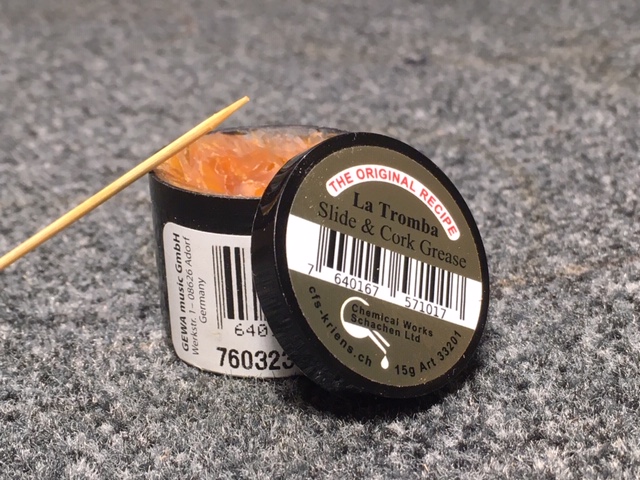

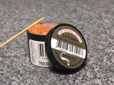

το λιπαντικο αυτο, το βαζεις στα γραναζια; ειναι κατι σαν το γρασο;
ρωταω γιατι το αντισκουριακο το 40αρι που συνηθως εγω βαζω ειναι σκετη αποτυχια (στην αρχη παει καλα αλλα σε συντομο χρονικο διαστημα -1 με 2 μηνες- ειναι πολυ χειροτερα απο πριν :-[)

 Τι  υλικό είναι αυτό το ύφασμα που κόλλησες απο μέσα;
Επίσης , επειδή δεν το εχω κάνει ποτέ, το υλικό που χάνεται στο ξεκόλλημα του καπακιού και στο τρίψιμο μετά πως το αντικαθιστούμε; (ή οχι;)
Πράγματι, το λιπαντικό για πνευστά  δουλεύει σαν γράσο στα γρανάζια των κλειδιών και μάλιστα πολύ αποτελεσματικά. Είναι ζωικής προέλευσης και έχει πολύ ελκυστικό άρωμα. Έχω δει να το προτείνει κάποιος από τους μεγάλους επισκευαστές (όχι αναγκαστικά αυτή τη μάρκα), πιθανόν ο Frank Ford http://www.frets.com/. Αλλά, για λίπανση κλειδιών, πολύ καλά αποτελέσματα έχω πάρει κι από τα spray σιλικόνης και PTFE.
Το 40άρι είναι καλό για να εξυγιάνει μεταλλικές επιφάνειες αλλά αφού κάνει τη δουλειά του μάλλον θέλει σκούπισμα και καθάρισμα. Συμφωνώ ότι δεν κάνει για μακροπρόθεσμη λίπανση.
Άλκη, το ύφασμα είναι γάζα του μέτρου από υφασματάδικο. Είναι μια ιδέα που συνάντησα για πρώτη φορά κάπου μέσα στο μπλογκ του Vagges2010 http://vagges2010.blogspot.com/. Ο Βαγγέλης είναι μέλος του φόρουμ, όχι πια ενεργός (κι αυτό με στεναχωρεί…)
Όσο για το λίγο υλικό που χάνεται… εντάξει, τουλάχιστον γι’ αυτό το όργανο, δεν έχασε κι η Βενετιά βελόνι! ;D
