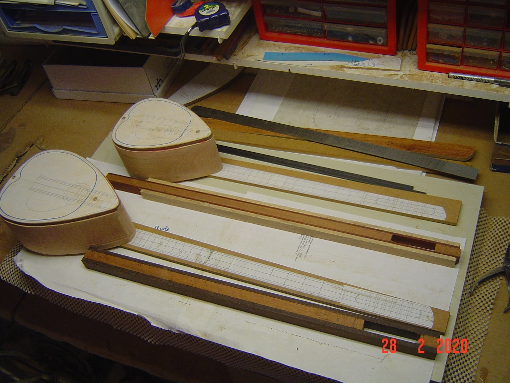

...και ξεκινημα ενα κιθαλιλι...
Στελακο κιθαλιλι;;;
εξάχορδο θα είναι;

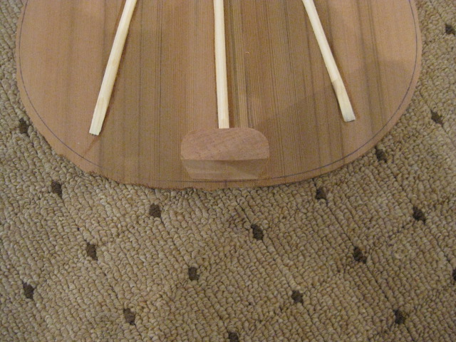

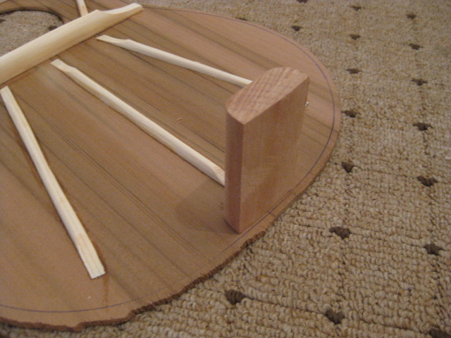

ουι!

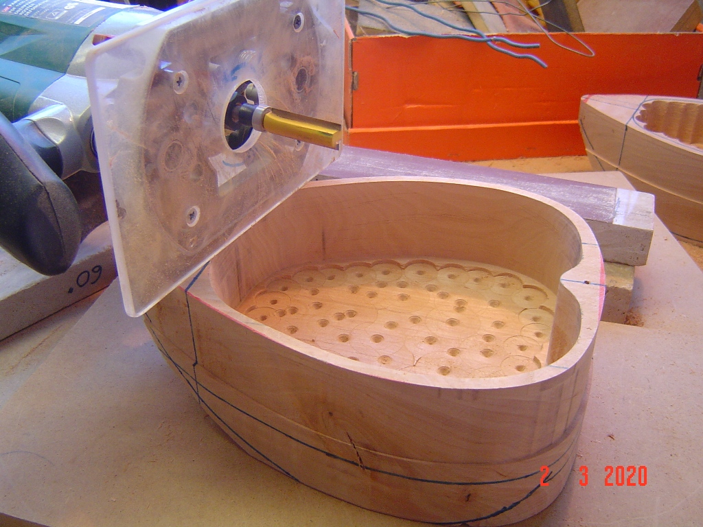

κοπιπαστε  ;D απο ενα γιαμαχα που επεσε στα χερια μου, μια μερα πριν την ποδαροβολταπαγορευση
καπακι σινκερ τελος.
εκανα και τον τακο. σ' αυτον παιζει να εχει 2 βενες, μια παραπανω απο αυτη του κιθαρομπαγλαμα  ;D

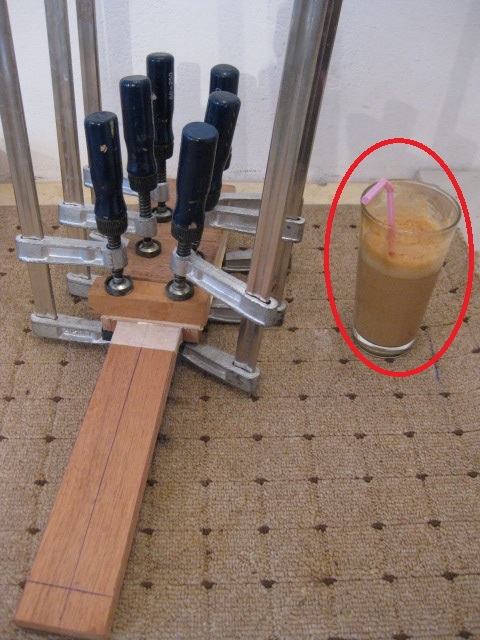

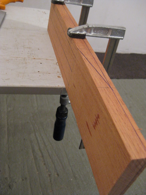

« Απάντηση #153 στις: Μαρτίου 28, 2020, 05:09:17 μμ »

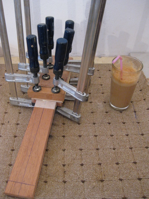

...επισης προχωρησα και το (χρονοβορο) μπρατσο
σημαδεμα, κοψιμο απο κατο, κοψιμο φαλτσο, και κολλημα χεντπλεϊτ

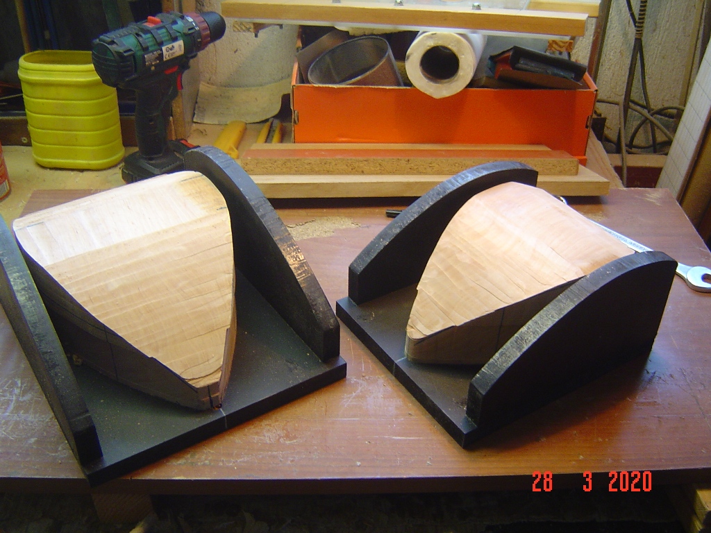

« Απάντηση #154 στις: Μαρτίου 28, 2020, 05:10:57 μμ »

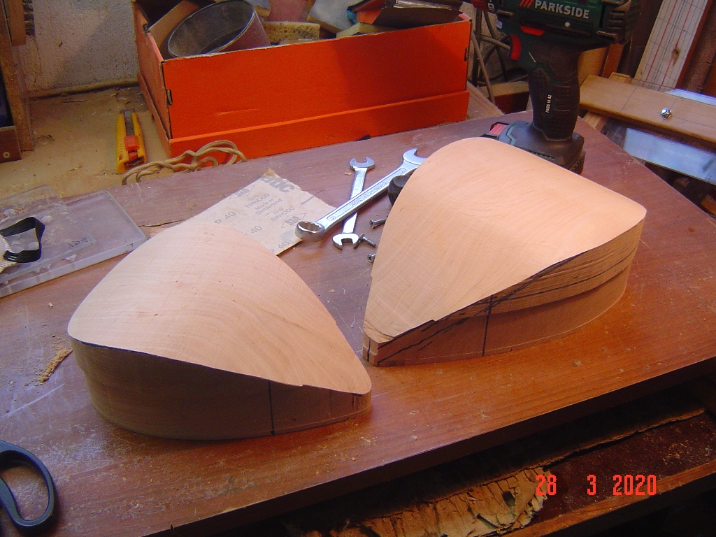

βρειτε τις διαφορες....  {celebrate015}

« Απάντηση #155 στις: Μαρτίου 28, 2020, 06:48:32 μμ »
το ένα 44 σκάλα το άλλο 58......το ξυλάκι είναι φράξος - σκλήθρο - μελιό , (ελληνιστί alder)... :-[
.. εκ Παυλάρα ..... πριν 5-6 χρόνια ....  :-[

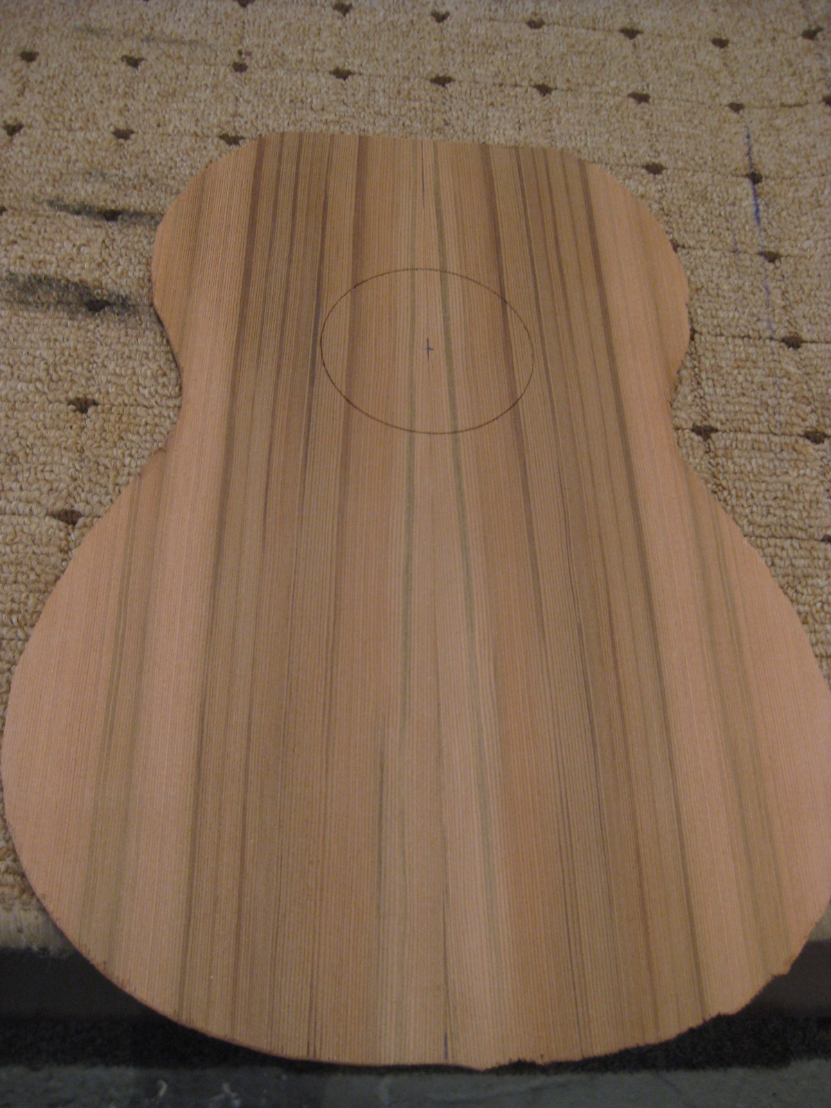

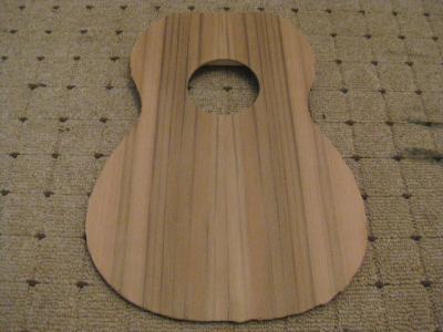

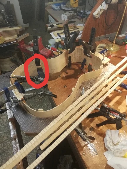

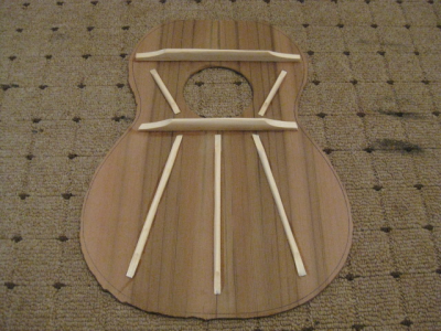

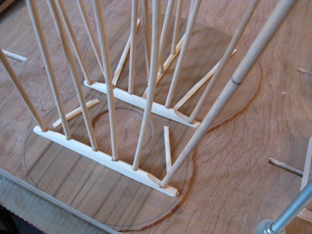

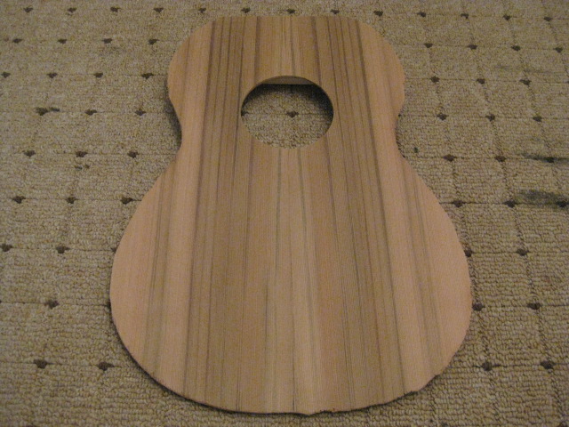

Αφού οι κιθαροκατασκευαστες είπαν να φτιάξουν μπουζούκια είπα και εγώ να ξεκινήσω μια ακουστική. Κελεμπεκι μουαρε το σκάφος και το καπάκι κέδρος. Προχωράει γρήγορα μου φαίνεται.
Μην μαλωνετε κυριε διαχειριστα θα ανοίξω και επίσημα νέο θέμα στις κατασκευές.
Λοιπόν γυρίστηκαν τα πλαϊνά με ταπεινά εργαλεια ιδιοκαταςκευες (Βλέπε φωτό) και περαστηκαν στο καλούπι. Τα κερφινγκ κόπηκαν και περιμένουν να στεγνώσουν οι κόλλες από τις κάθετες ενισχύσεις (αλήθεια πως τα λένε αυτα;). Ο τάκος κολληθηκε και κολληθηκαν προσωρινά και από την μεριά του τακουνιου για να διατηρηθεί το σχήμα. Το καλούπι αντιγραφή Κιθάρας (Martin). Πάνω στο καλούπι αυτό είχα φτιάξει την ηλεκτροακουστική (semi hollow electric) του πιτσιρικα. Έτσι τώρα πολύ πιο εύκολα και πιο καλά πιστεύω θα προχωρήσω και αυτήν μιας και έχω πλέον την εμπειρία.
« Τελευταία τροποποίηση: Μαρτίου 30, 2020, 02:14:50 πμ από sakkalis »

μπραβο δημητρη!
αυτα ειναι ωραια πραγματα! και ξυλο ωραιο εβαλες!
δεν καταλαβα πια εννοεις στηριγματα....μηπως εννοεις τον πισω τακο;
Απ: Φωτογραφίες και Βίντεο από Εργαστήρια : Μάρτιος 2020
« Απάντηση #162 στις: Μαρτίου 30, 2020, 09:17:59 πμ »
Μάλλον αυτά εννοεί.. τα καμάρια στα πλαϊνά.. Αλλά ξεκινώντας για κλασική κιθάρα αυτά που βλέπουμε εδώ είναι τεράστια..Αλλά για ακουστική δεν ξέρω αν είναι οκ..

« Απάντηση #163 στις: Μαρτίου 30, 2020, 09:42:17 πμ »
Καλημέρα.
Ναι, αυτά που δείχνει ο Γρηγόρης εννοώ.
Είναι όντως δυνατά, αλλά είπα να ενισχύσω τα πλαινά γιατί είναι 2 χιλιοστά το πάχος και με φοβίζει.
Στην άλλη κιθάρα που έκανα, δεν έιχα βάλει καθόλου και όταν έσφιξα το καπάκι (η αλήθεια είναι ότι το παράκανα με το σφίξιμο, σφικτήρες και λάστιχα) έκανε κοιλιά το πλαινό σε ένα σημείο. Τα πλαινά ήταν και αυτά 2 χιλιοστά κελεμπέκι (όχι μουαρέ) Είπα να το αποφύγω τώρα.
Έβαλα 6 συνολικά. Αν δω ότι είναι μεγάλα μπορώ να κατεβάσω πάχος αφού κολλήσω το καπάκι.

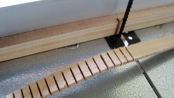

« Απάντηση #164 στις: Μαρτίου 30, 2020, 01:57:35 μμ »

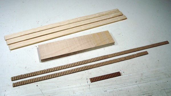

με αφορμή και το παραπάνω post του Δημήτρη (είδα τα kerfing)
το ΣΚ έβαλα σε λειτουργία την πριονοκορδελίτσα που είχε πρόσφατα το lidl - όχι και πολύ σοφή απόφαση αγοράς ενώ ήδη φαινόταν στον οριζοντα η αναστολή πληρωμών, αλλά το σαράκι δεν σ' αφήνει...
Βασικός στόχος ήταν να φτιάξω αυτήν την μικροδιάταξη για τα kerfing που είχα δει μια φορά στο ιντερνετ (δεν κράτησα link αλλά είναι πολύ απλό) - μιας και η πηγή στέρεψε (Κίνα) και η εγχώρια αγορά είναι συγκριτικά πολύ ακριβή (4,00 - 6,50 € / τμχ., δηλαδή μ.ο. ~ 20,00 για μια κιθάρα, σε πέντε κιθάρες την βγάζεις την κορδέλα, αν υπολογίσεις και τα καμάρια σε 3-4, τα λέω να παρηγοριέμαι  ;D )...
για την ακρίβεια, ήμουν έτοιμος να κάνω μια κατασκευή παρόμοια με του Δημήτρη εδώ http://www.luthier.gr/index.php?topic=3954.0 αλλά πολύ πιο απλή (απλώς να κάνω σταθερή τη σέγα), με αυτήν την έννοια η κορδέλα ήρθε την κατάλληλη στιγμή.
Ούτως ή άλλως για μικροδουλειές την πήρα, και τα πηγαίνει μια χαρά απ' ό,τι φαίνεται : στην φωτό τα πρώτα ...προϊόντα : καμάρια, καράολο (σφεντάμι 7 εκ. ύψος, μια χαρά και άνετα το έκοψε) και τα kerfing, τα μακριά είναι τα δικά μου (καρυδιά) και το κοντό κόκκινο είναι ό,τι μου έμεινε από τα Κινέζικα (μαόνια, πολύ καλά)
