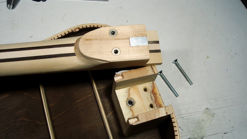

το ΣΚ ασχολήθηκα λίγο με την ένωση. Τελικά όχι μόνο δεν απέφυγα τις ...πατάτες (οι ψυχαναγκαστικοί προσπεράστε τις φωτογραφίες)  ;) αλλά μάλλον είχαν την τιμητική τους. Ο λόγος είναι ότι το καπάκι είναι καιρό με κολλημένα καμάρια και πρέπει να βιαστώ. Επιπλέον πριν το κολλήσω θέλω να έχω τελειώσει και την πλάτη, δηλαδή είμαι σε μια φάση "τρεχάτε ποδαράκια μου".
οι βίδες της ένωσης- θεωρητικά -  δουλεύουν όπως παρακάτω, οι δύο φρεζάτες πάνω σταθεροποιούν το μανίκι "τραβώντας" το πίσω, ενώ η κάτω (ακέφαλη) το σπρώχνει ώστε να δίνει την δυνατότητα ρύθμισης της γωνίας σε τυχόν διαταραχές στη γεωμετρία από την τάση των χορδών. Αρχικά είχα υπολογίσει όλες τις βίδες Μ6, αλλά μετά προσπαθώντας να απλοποιήσω τον χειρισμό η ακέφαλη βίδα έγινε Μ8, ώστε σε όλες να χρησιμοποιείται το ίδιο άλλεν - αυτό της βέργας.
Οι ατυχείς στιγμές:
Μετά το αρχικό ξετρύπημα του τάκου (4 χιλ.) που έχω ήδη ανεβάσει, συνέχισα τη δουλειά (άνοιγμα σε 6-8 χιλ.) με το χέρι, για να εξοικονομήσω χρόνο, θεωρώντας ότι το τρυπάνι θα ακολουθήσει την αρχική τρύπα. Λάθος εκτίμηση. Έπρεπε να είχα χρησιμοποιήσει το κάθετο δράπανο. Οι δύο από τις τρεις τρύπες ξεστράτισαν - κυρίως η μια από τις φρεζάτες. Πιστεύω ότι δεν παίζει ρόλο στην λειτουργία, αλλά βέβαια σκαλώνει το μάτι και με εκνευρίζει. Τέλος πάντων συνέχισα όπως ήταν.
Άλλο ένα σημείο ταραχής ήταν οι μούφες. Είχα πολλές για Μ6 αλλά μόνο μία για Μ8, κι αυτή με άλλο τρόπο βιδώματος : οι Μ6 βιδώνονται με άλλεν, η Μ8 με φαρδύ ίσιο κατσαβίδι - που δεν έχω. Επιπλέον δεν είχα προετοιμαστεί για την νέα διάμετρο, ήθελε τρυπάνι 11 mm το οποίο επίσης δεν έχω (όλα αυτά γίνονται Κυριακή)- και άνοιξα τη διάμετρο όπως να' ναι, πολύ άτσαλα. Τέλος πάντων την έβαλα, χρησιμοποιώντας μια ντίζα και κόντρα παξιμάδια, αλλά δεν μπορώ πλέον να την βγάλω για να περιποιηθώ λίγο τα χείλη της τρύπας. Όπως όταν πέφτει κάτι πίσω από το ψυγείο, "θα το βρούμε στην ανακαίνιση"
Τελευταία ταραχή (αυτό το ήξερα, μου είχε φύγει από την αρχή) είναι η κακή διαμόρφωση του μάνικου πίσω στην ένωση, ειδικά από τη μια πλευρά χάσκει. Μάλλον θα προσθέσω διάφορα κομματάκια να ισορροπήσει κάπως και θα το βάψω σκούρο, τουλάχιστον εκεί στο τελείωμα.
