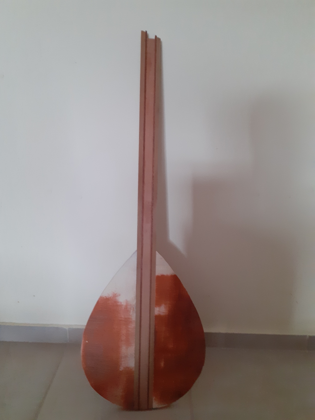

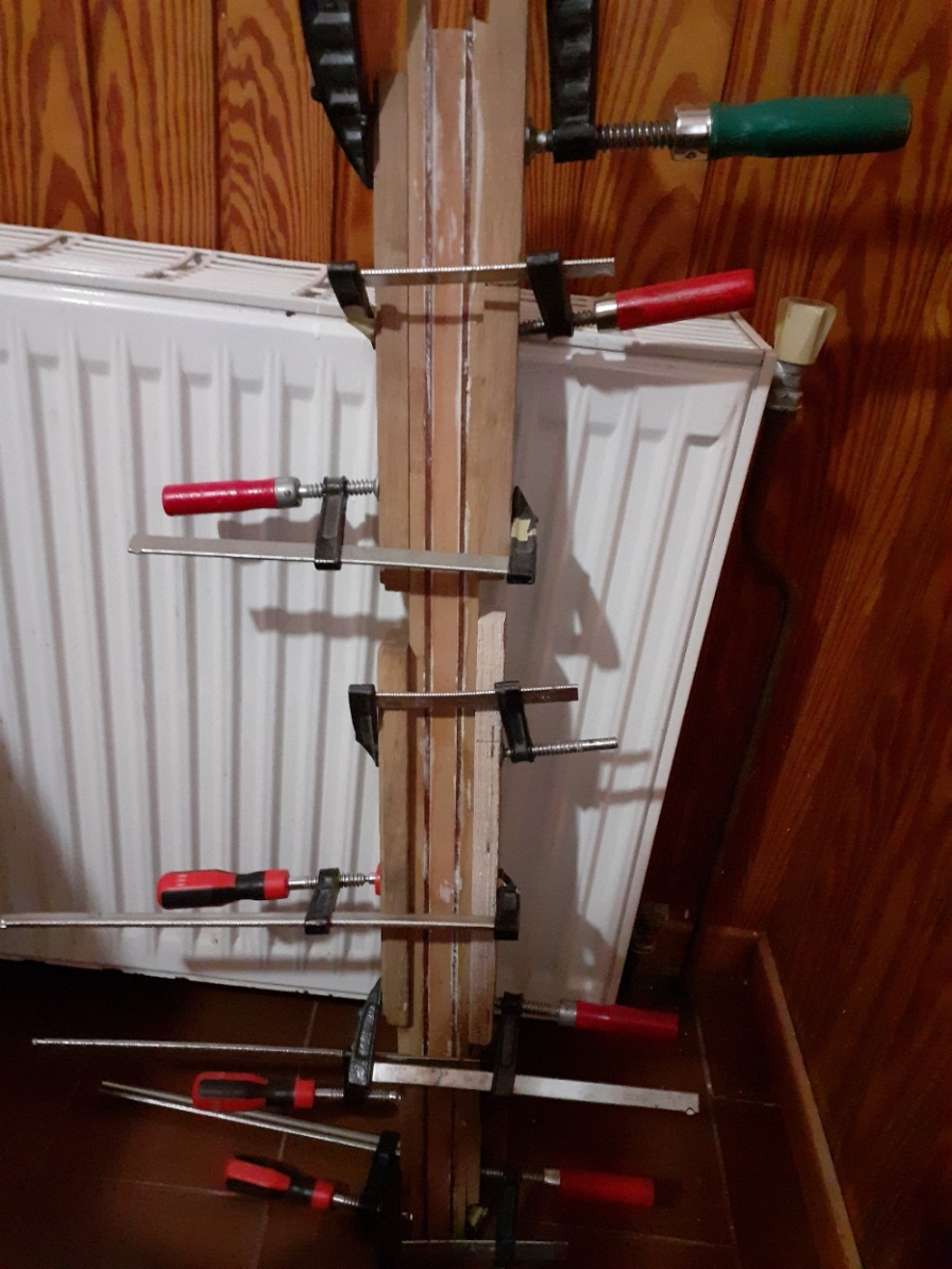

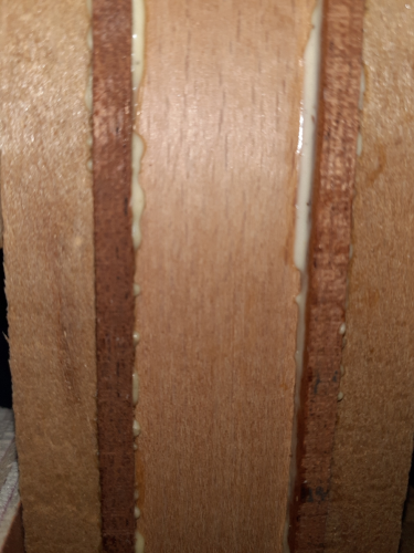

Καλησπέρα, είπα να ξεκινήσω ένα νέο οργανακι αλλά αυτή την φορά θα είναι τετραχορδο κ χωρίς σκάφος......   ( μη βαράτε μερικοι)...  από ότι είδα δεν υπάρχουν και πολλές πληροφορίες σχετικά με τέτοιες κατασκευές. Όλο κ όλο μια  κατασκευή βρήκα.
Ξεκίνησα με το μανίκι το οποίο είναι 85 cm μάκρος.
Θα πιάνει και όλο το σκάφος όπως γίνονται και μερικά μπάσα.
 Τα ξύλα που χρησιμοποίησα είναι
Οξια   ( παρα πολυ παλια)  τουλάχιστον 20 χρόνον.
2 κόντρες μαονι ( επίσης πολύ παλιο)
Και από την έξω μεριά του μάνικα έβαλα  μάλλον  Μιράντα αλλά δεν είμαι κ τόσο σίγουρος....  Δεν είναι τόσο μαλακό.  (Δεν χαράζεται με την μέθοδο του νηχιου...
(Δεν έχω αποφασίσει  ακόμα αν θα βάλω βεργα)

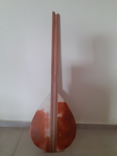

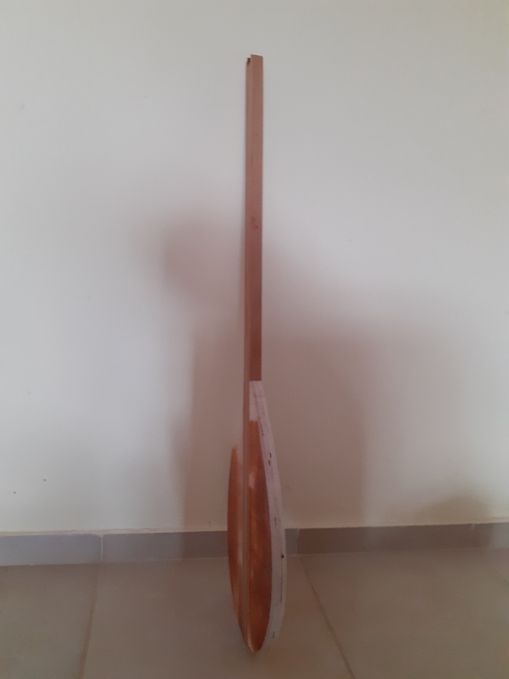

Προχωράω και εγώ με το ηλεκτρικο......
Το πάχος του σκάφους λέω να το ενισχύσω,
Και να κολλήσω άλλο ένα κομμάτι τον 1,8 cm
(Κάθε γνώμη ευπρόσδεκτη παιδιά γιατί είναι το πρώτο και δεν εχω βρει πληροφορίες πουθενα)
Μάλλον πρέπει να ανοίξω και καινούριο θέμα  για να μείνει σαν αρχειο γιατί εδώ θα χαθούν με τον καιρο.
Η για μαγνήτες αν ξέρει κάποιος κάτι......
