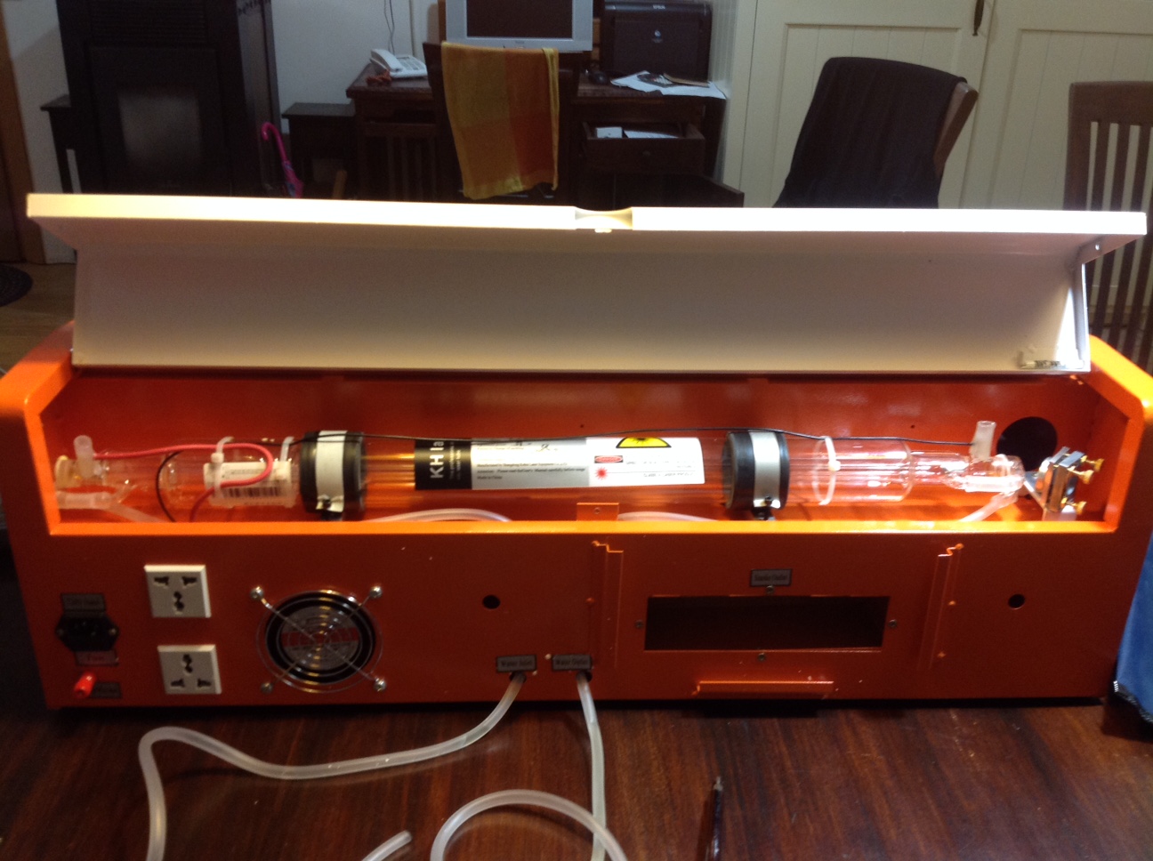

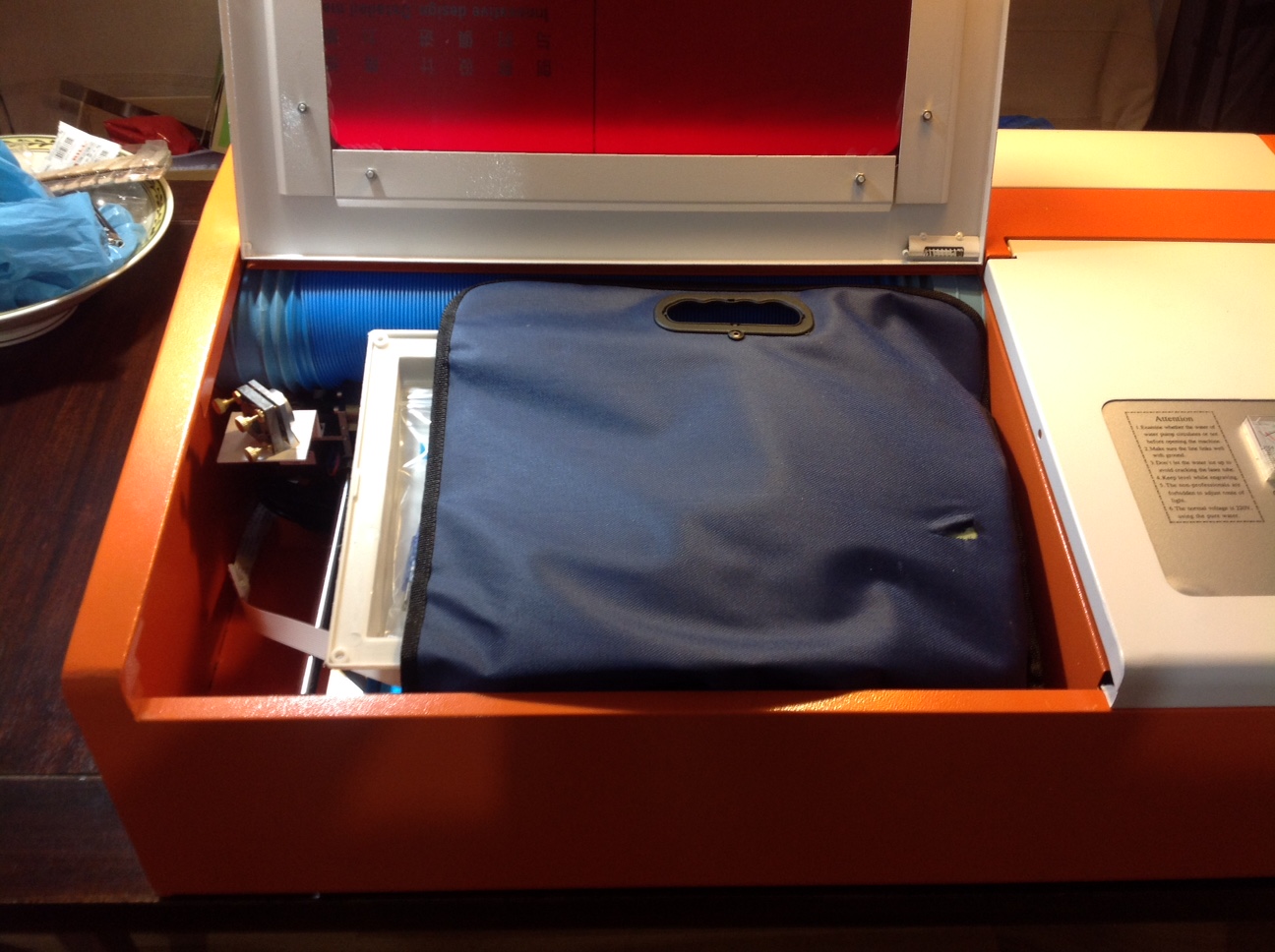

Ναι Γιώργο είναι το k40 το Κινέζικο.
Επειδή υπήρξε ενδιαφέρον για το laser και απ άλλο φίλο και ίσως υπάρξει ενδιαφέρον και απο άλλα παιδιά, θα προσπαθήσω να δώσω όσο περισσότερα στοιχεία αν και παρότι το έχω αγοράσει εδώ και ενάμιση χρόνο, δεν έχω ασχοληθεί και ιδιαίτερα!

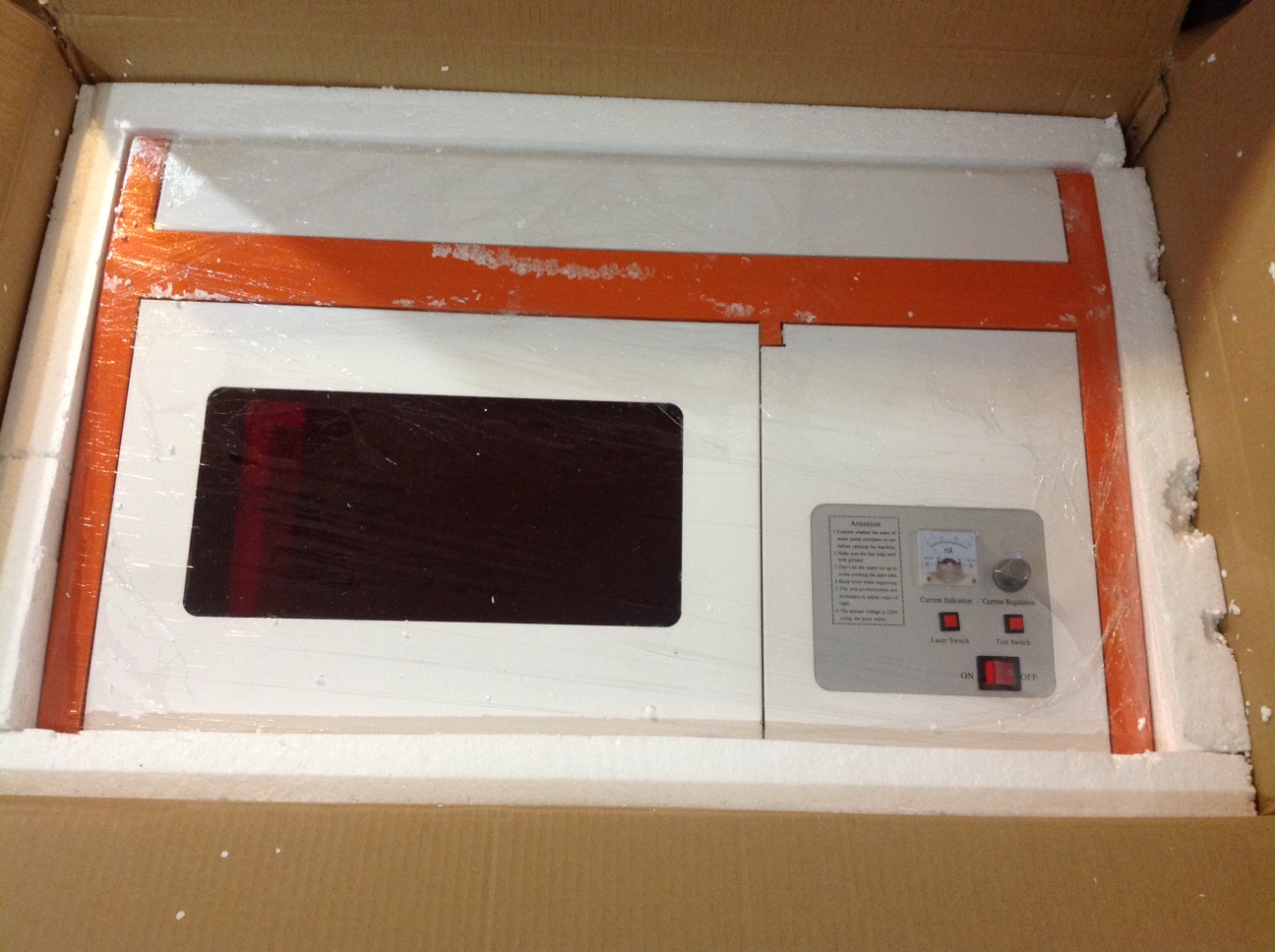

Καταρχήν το αγόρασα απ' το ebay.de 367 ευρώ(312 + 55 μεταφορικά)....τώρα είναι πιο φθηνό! και το παρέλαβα σε εννιά μέρες!
Ευτυχώς είχα κρατήσει και κάποιες φωτογραφίες.
Απαραίτητο πρόγραμμα που απαιτείται για να δουλέψει το laser, είναι το coreldraw απο 11 έκδοση και πάνω, χωρίς αυτό δεν δουλεύει τίποτα!
Δεν συμπεριλαμβάνεται στο laser ...και λογικό είναι, αφού το coreldraw είναι πιο ακριβό απ' το laser!
Το cd που συμπεριλαμβάνεται στην συσκευασία, προσθέτει την μπάρα εργαλείων του laser πάνω στο coreldraw.
Επίσης ένα άλλο βασικό είναι ότι λειτουργεί με windows7 ,τα οποία απ' το 2020 "καταργούνται"! Δεν ξέρω αν γίνεται κάποια αναβάθμιση ώστε να δουλεψει με win10

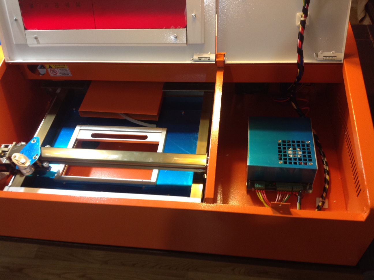

Η μόνη ρύθμιση που χρειάστηκε να κάνω(απ' τις βασικές για να κόψει σωστά)) ήταν η ευθυγράμμιση των φακών γιατί έκοβε στην μισή επιφάνεια εργασίας.....έχει άπειρα βιντεάκια στο youtube που δείχνουν τον τρόπο.
Βέβαια η ρύθμιση δεν είναι και τόσο απλή, γιατί θέλει μεγάλη ακρίβεια να κεντράρεις τους φακούς και τα βιδάκια που έχει δεν βοηθάνε καθόλου!
Στις δοκιμές που έχω κάνει λοιπόν έχω κόψει 1,5χιλ με ένα πέρασμα : σφεντάμι, καρυδιά, μουριά, βέγγε εκτός της τριανταφυλλιάς!
Η τριανταφυλλιά θέλει δυο περάσματα! Φλαμούρι, μεράντι έχω κόψει με ένα πέρασμα 4,5χιλ.
Το σίγουρο είναι ότι το κάθε ξύλο κι ανάλογα το πάχος,  θέλει συγκεκριμένη ένταση και ταχύτητα που θα κόψει το laser, γιατί το ζητούμενο δεν είναι απλά να το κόψει ,με ένα δυο ,τρια περάσματα θα το κόψει,  πρέπει να στοκάρουμε όσο το δυνατόν λιγότερο.

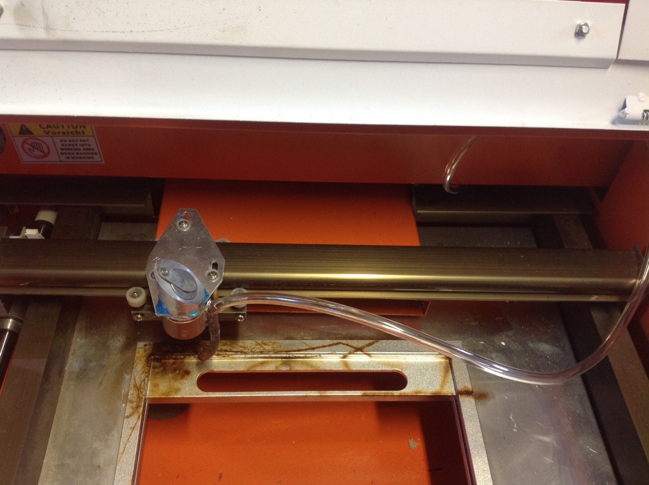

Κάτι που ξέχασα βασικό! για τις παραπάνω κοπές που αναφέρθηκα  χρησιμοποίησα air assist nozzle κάτι σαν κι αυτόhttps://www.ebay.co.uk/itm/K40-Laser-Cutter-Air-Assist-Nozzle-for-40W-CO2-Increase-Speed-K-40/152652853385?hash=item238ad1b089:m:mENRd-9hXPE7p6hxnEZ1k_g
το εξάρτημα αυτό βοηθάει πάρα πολύ γιατί με τον αέρα: κόβει πιο καθαρά και πιο γρήγορα, προστατέυει την κεφαλή και δεν παίρνει φωτιά το ξύλο!
Κόλλησα ένα σωληνάκι σε μια χαλκοσωλήνα όσο η διάμετρο της κεφαλής, την προσάρμοσα στην κεφαλή και δίνω αέρα απ' το κομπρεσερ περίπου 1, 1,5 bar
Στο ερώτημα σου λοιπόν Γιώργο: αν αξίζει? ΜΕ ΚΑΘΕ ΕΠΙΦΥΛΑΞΗ για την δουλειά που κάνει και για τα λεφτά που στοιχίζει, το θεωρώ πολύ "έντιμο"!
