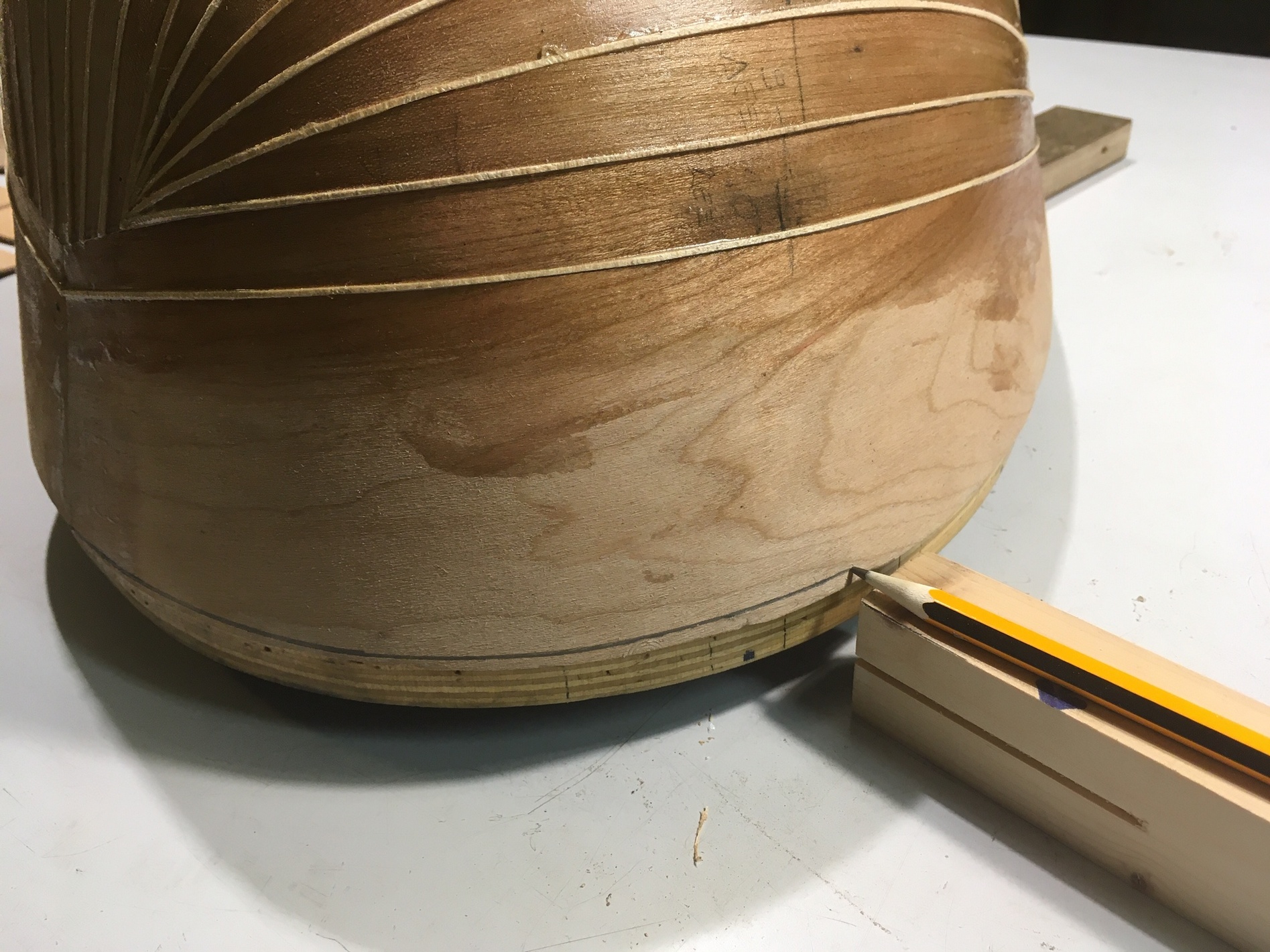

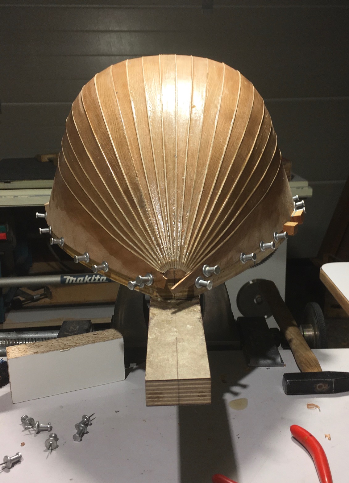

Όσα ακολουθούν έχουν λίγο-πολύ αναφερθεί και σε προηγούμενες παρουσιάσεις, αλλά εδώ προσπάθησα να τα συγκεντρώσω παρουσιάζοντάς τα με μια λογική χρονική σειρά και ψαχουλεύοντας πιο πολύ κάποιες λεπτομέρειες. Επαναλαμβάνω ότι όσα λέγονται εδώ δεν είναι παρά η μανιέρα που ακολουθώ σήμερα που μιλάμε. Δεν αποτελούν καμμιά τελεσίδικη βεβαιότητα ή αριστεία. Ελπίδα μου είναι μήπως και κάποιος κλέψει καμμιά αναπάντεχη ιδέα όπως άλλως τε έχω επωφεληθεί και ‘γω τόσο πολύ από αυτό το φόρουμ αλλά και απ’ αλλού. Ένα πάρε-δώσε και η γνώση, δεν είναι;
Πριν το ξεκαλούπωμα φροντίζω να κάνω δυό δουλίτσες:
Πρώτα χαράσσω με το μολύβι μια «ίσαλο γραμμή» που καθορίζει το υλικό που θα απομακρυνθεί, δηλαδή από τη γραμμή και κάτω.
« Τελευταία τροποποίηση: Δεκεμβρίου 23, 2019, 12:30:46 μμ από Stergios_craftopia »
Απ: Το Μπουζούκι του κιθαρίστα νούμερο 6
« Απάντηση #64 στις: Δεκεμβρίου 23, 2019, 12:07:42 μμ »

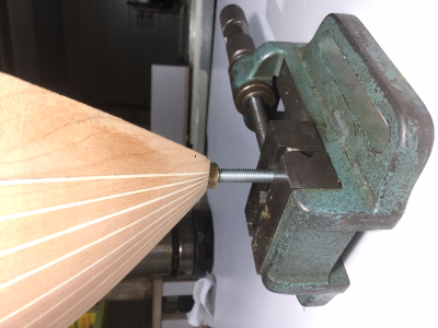

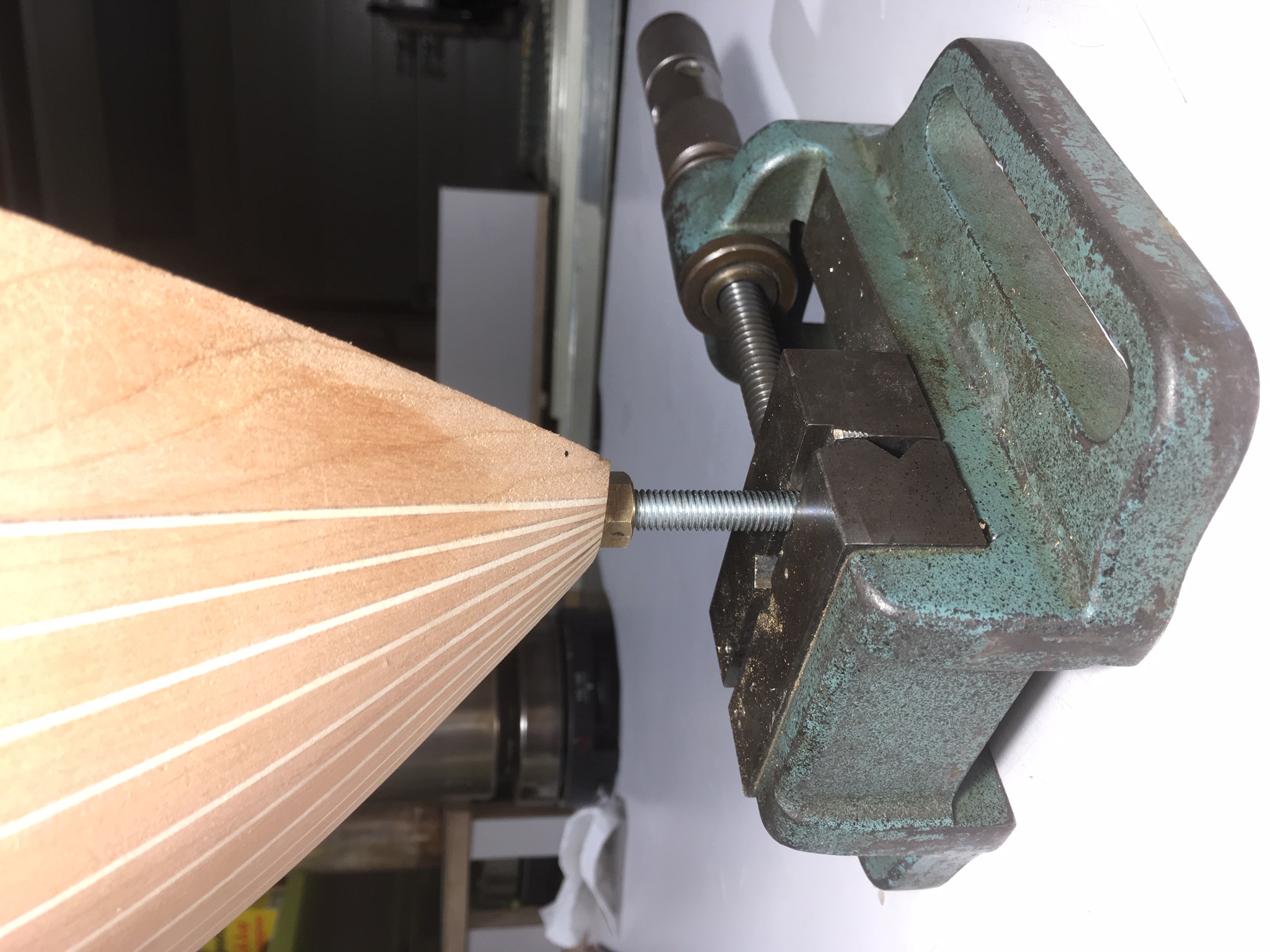

Μετά ετοιμάζω να βάλω μια λαβή για να μπορώ να πιάνω και να σταθεροποιώ το σκάφος.
Αυτή η λαβή είναι ένας ολόπασσος άξονας διαμέτρου 8 χιλιοστών. Αυτός βιδώνεται κατευθείαν και χωρίς άλλη προ-εργασία σε μια τρύπα 7,5 χιλιοστών στην απόληξη του τάκου.

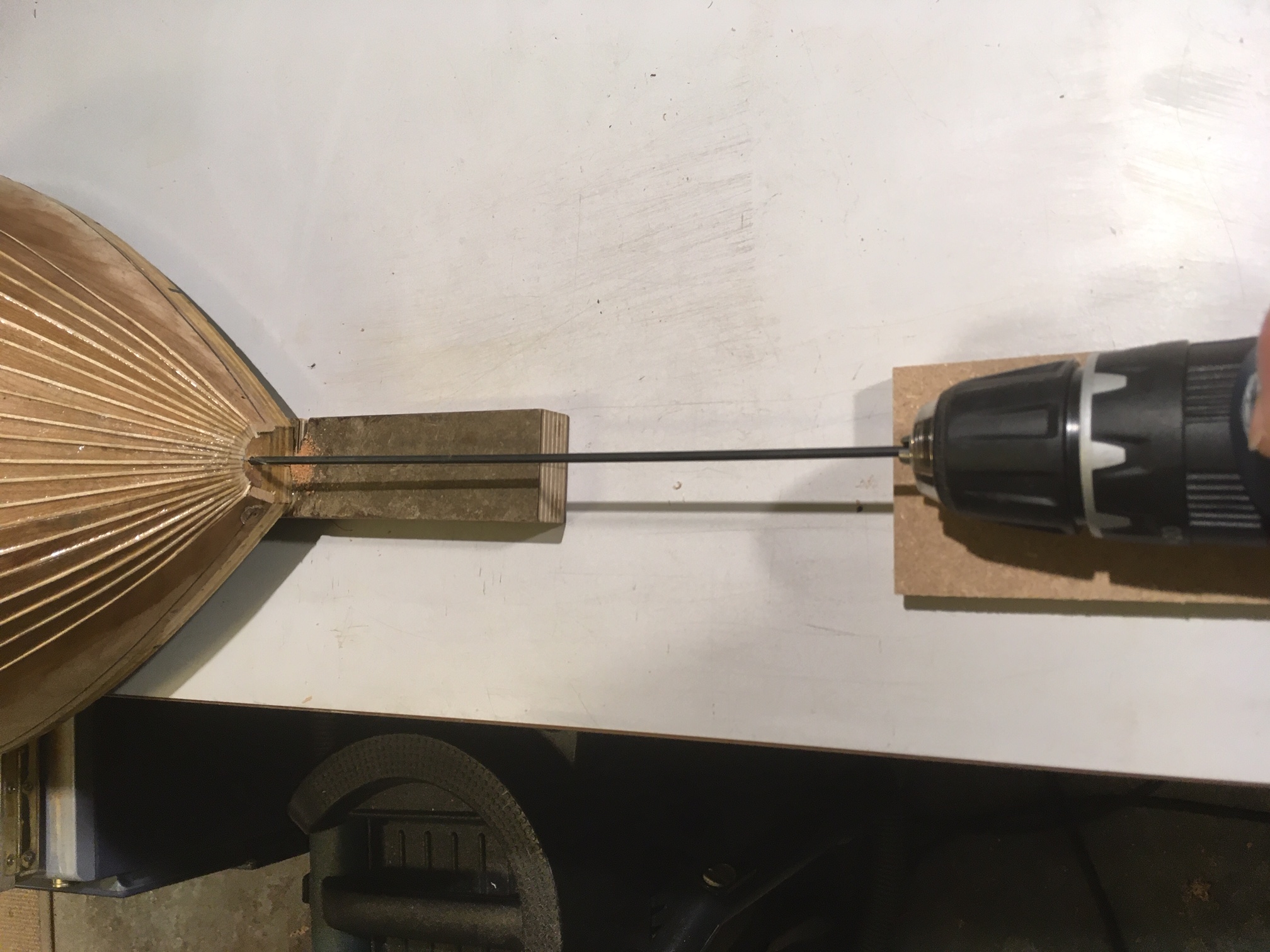

Αυτή η τρύπα χρειάζεται προ-τρύπημα. Γι’ αυτή τη δουλειά το μακρύ και λεπτό τρυπάνι (3 χιλιοστά) δίνει εύκολα την ευθεία με το μάτι -δε θέλει δα και μεγάλη ακρίβεια.
« Απάντηση #65 στις: Δεκεμβρίου 23, 2019, 12:09:35 μμ »
Μετά εύκολα και με ελεύθερο χέρι, η τρύπα διευρύνεται πρώτα στα 5,5 χιλιοστά και μετά στα 7,5. Μια φορά πήγα κατευθείαν από τα 3 στα 7,5 χιλιοστά και μου βγήκε στραβή η τρύπα.  >:(
Η λαβή λοιπόν αυτή με βοηθάει πολύ στην κόλληση της κολάντζας (όπως έχω επιλέξει να την κάνω εκτός καλουπιού για καλύτερο έλεγχο της κόλλησης) αλλά και σε άλλες δουλειές όποτε χρειάζεται να κρατήσω σταθερό το σκάφος όσο το δουλεύω. Αυτή την τρύπα της λαβής θα την εξαφανίσει αργότερα το σκάψιμο του θηλυκού μόρσου.

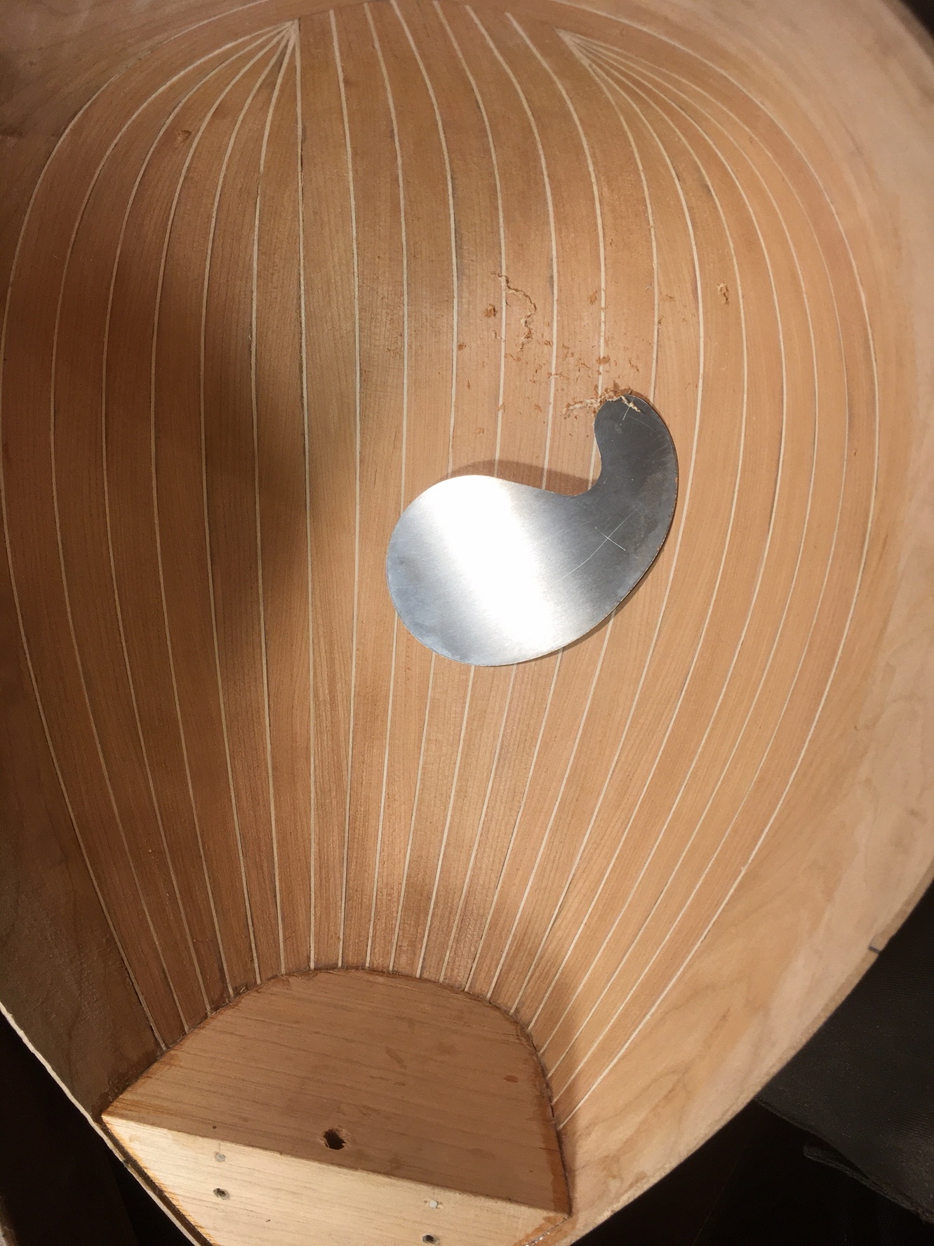

Ακολουθεί το ξεκαλούπωμα και καθάρισμα εσωτερικά με ξύστρα.

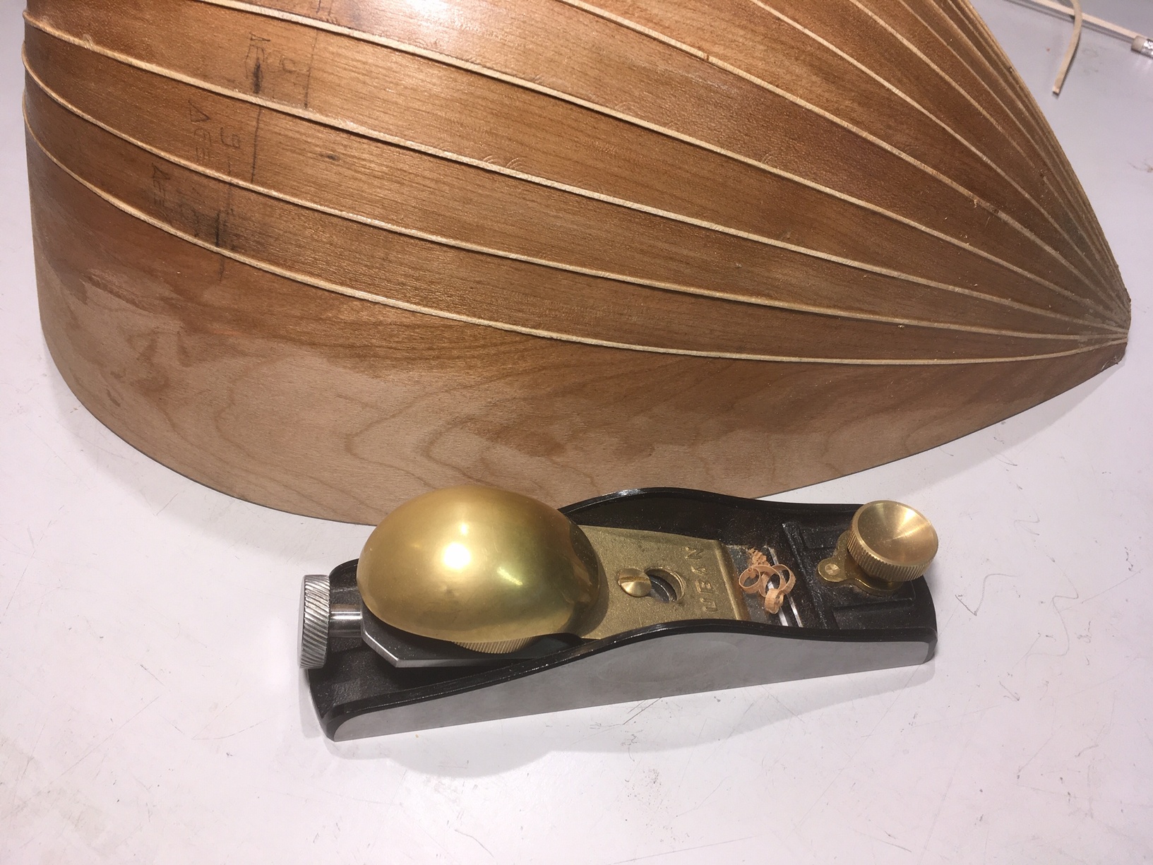

Με μικρή χειροπλάνη (block plane) απομακρύνεται το περίσσιο υλικό από την περίμετρο του σκάφους. Θέλει προσοχή στην κατεύθυνση του πλανίσματος για να μη βρίσκει η πλάνη κόντρα τα νερά του ξύλου.

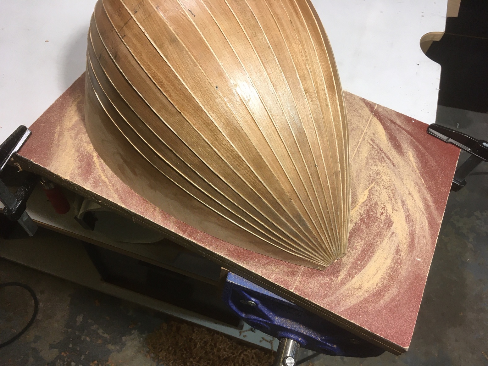

Ακολουθεί ένα πρώτο γυαλοχάρτισμα σε 80άρι γυαλόχαρτο για να «πατήσει» σωστά το σκάφος οριζόντια.
