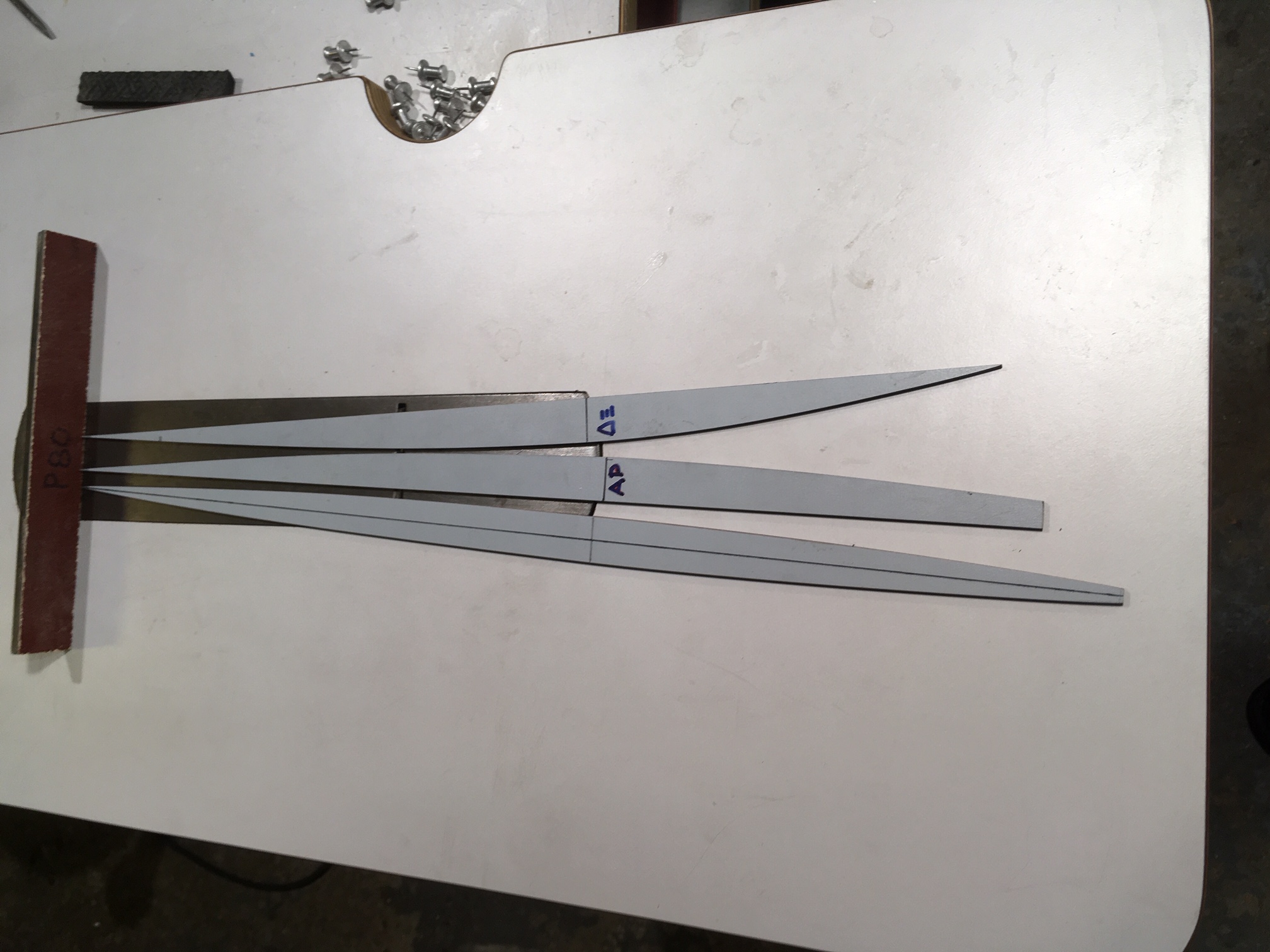

Απ: Το Μπουζούκι του κιθαρίστα νούμερο 6
« Απάντηση #58 στις: Δεκεμβρίου 16, 2019, 10:39:04 μμ »
Ιωσήφ, Γιώργο Χ., Μανώλη, Γιώργο, Γιώργο π, Στέλιο, Γιάννη και Κώστα: Σας ευχαριστώ για τα σχόλια και τα καλά έως και υπερβολικά σας λόγια.
- Για το άσπρο μολύβι θα σας πω εντυπώσεις όταν έρθει…
πω πω πω μανουλομάνουλα τα ξυλα.
Εσύ έχεις τη φωλιά σου λερωμένη και είσαι όλο γλύκες. Το καψόνι με τον τάκο θα το θυμάμαι και γι’ αυτό μη περιμένεις ούτε μελομακάρονα ούτε κουραμπιέδες από μένα φέτος. …Τέλος πάντων, μόνο σε περιορισμένη ποσότητα.
τις δουγες τις αγόρασες έτσι ετοιμες;;
Γιώργο άσε το δούλεμα. Αλλά αφού σχολίασες θα πω με την ευκαιρία τον τρόπο που δουλεύω με τις δούγιες (άλλο που δε θέλω και γω!).
Έχω καταλήξει να χρησιμποιώ τρια πατρον για τις ντούγιες.
Ένα πολύ μακρύ αμφοτερόστροφο (συμμετρικό) για τη ντουγομάνα, και δύο ετερόστροφα: ένα μακρύ για τις κολοβές κι ένα κοντότερο για τις μυτερές. Κανένα τους δεν ανταποκρίνεται ακριβώς στο σχήμα που θα έχει τελικά κάθε ντούγια γιατί καμμιά τους δεν είναι ίδια με την άλλη αλλά κατατάσσονται εύκολα σ΄αυτές τις τρεις κατηγορίες και τα πατρόν που είπαμε συνιστούν μια βολική αφετηρία για την κατεργασία τους.
Τις κόβω λοιπόν τις ντούγιες στην κορδέλα, τις απλώνω και διαλέγω λίγο-πολύ τη θέση τους από πριν με βάση το χρώμα, τα νερά τους και τη χρυσαλίδα που εμφανίζουν. Ίσως όχι όλες αλλά σίγουρα αυτές που είναι στη μόστρα.

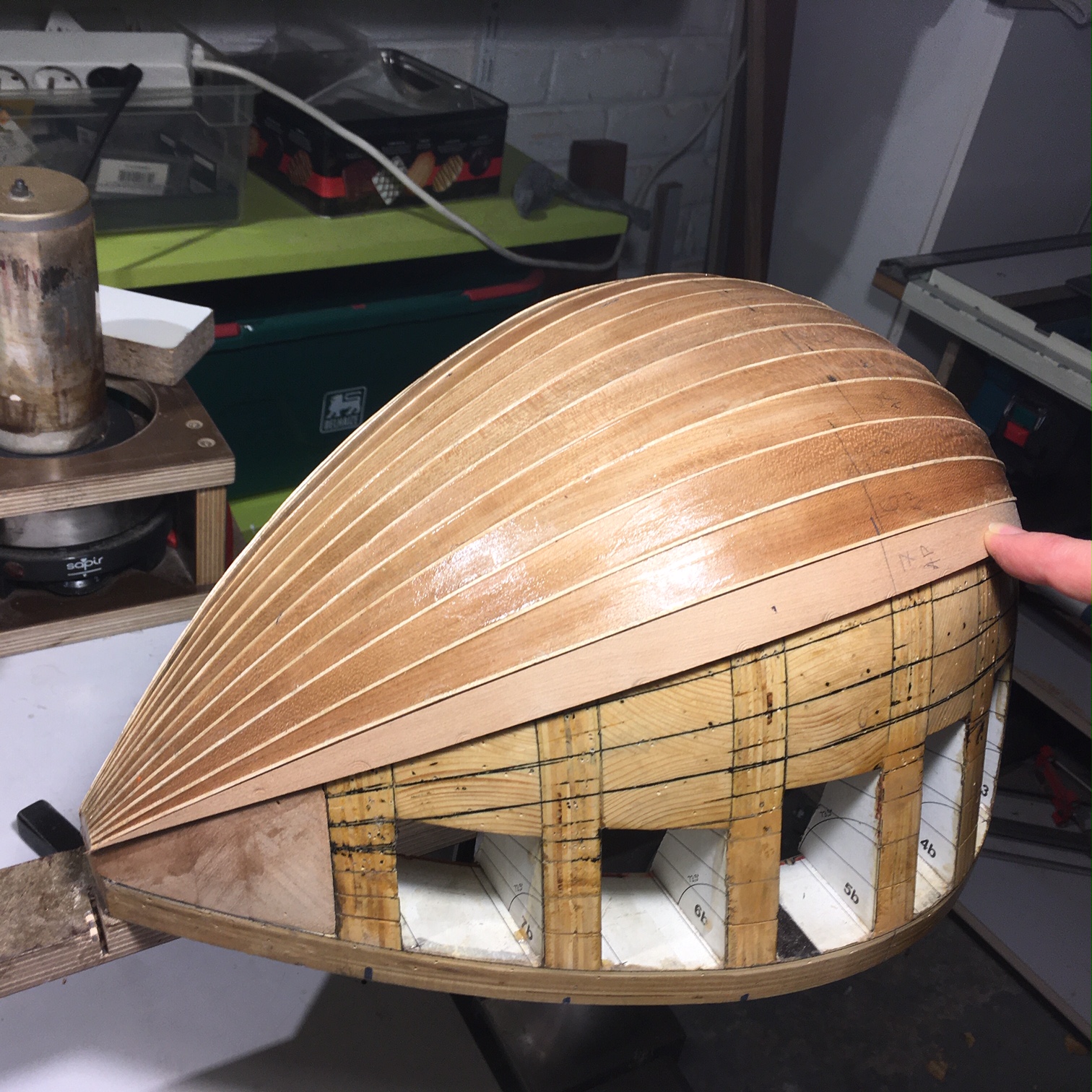

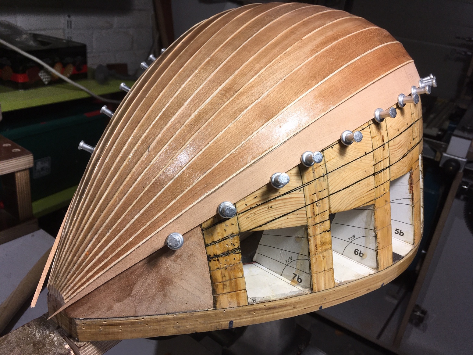

« Απάντηση #59 στις: Δεκεμβρίου 16, 2019, 10:41:26 μμ »
Αλλά αυτό που θέλω να επιμείνω και να μοιραστώ με τους μπουζουκοφτιάχτες είναι μια λύση που μόλις εφάρμοσα στις δύσκολες ντούγιες, εκεί δηλαδή που αρχίζει η απότομη αλλαγή της καμπύλης στο σκάφος. Εκεί αρχίζει και εμφανίζεται σκαλί από ντούγια σε ντούγια, όλο και μεγαλύτερο, και προκύπτει τελικά …η στέγη της όπερας του Σίδνεϋ. Εμένα με έχει δυσκολέψει πολύ αυτή η περιοχή, σα να καβαντζάρεις το Κάβο Ντόρο ένα πράμα. Μια σιωπηρή φουρτούνα! Όποιος φτιάχνει σκάφη από μπουζούκια (όχι με αυτά με το φιλικό και συμμετρικό στερεό εκ περιστροφής, τα άλλα εννοώ που είναι σα Γερμανικό κράνος) είμαι σίγουρος ότι καταλαβαίνει…
Αλλά αυτός ο μπελάς τώρα πια είναι παρελθόν. Χρησιμοποιώ και εδώ τον αγαπημένο μου «υγρό πειθαναγκασμό»!
Βρέχουμε το ξύλο, το στριμώχνουμε να πάρει το σχήμα που θέλουμε, αφήνουμε να στεγνώσει (μια-δυο ώρες τουλάχιστο) και όταν ελευθερώσουμε το κομμάτι απ’ το bondage, το σχήμα του είναι πια πολύ κοντά στο επιθυμητό!
