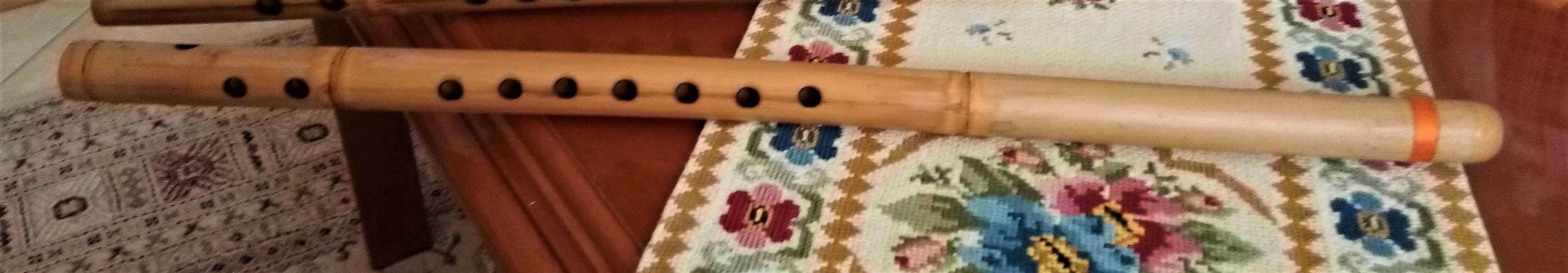

« Απάντηση #12 στις: Νοεμβρίου 13, 2019, 01:38:17 μμ »
Γιάννη καλησπέρα. Έχω βίντεο από ένα άλλο καβάλι που είχα φτιάξει (βλέπε φωτό) όχι από καλάμι αλλά από μπαμπού. Το παίζει ένας φίλος, ο Γιώργος Νταβλιάκος, που το δοκίμασε, του άρεσε και του το έδωσα.

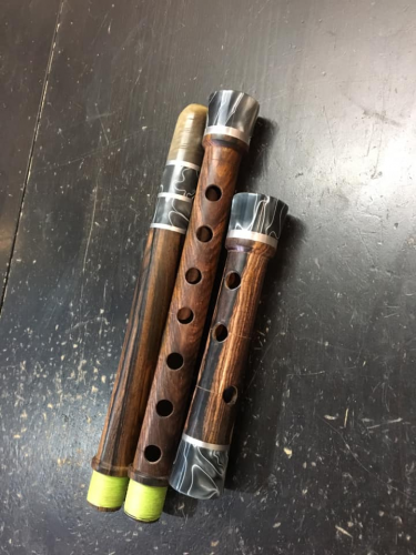

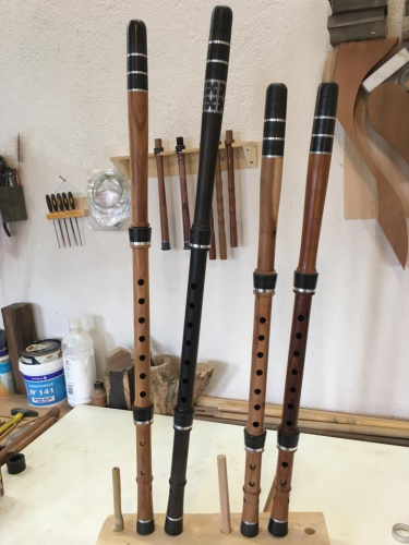

Στέλιο καμία σχέση. Στο link που δίνεις, το ένα (στην αριστερή φωτό), είναι φλάουτο και το άλλο φλογέρα με επιστόμιο. Το καβάλι είναι ανοιχτό και από τα δύο άκρα. Στην Βουλγαρία το ονομάζουν Kaval και το φτιάχνουν σπαστό σε τρία μέρη, από ξύλο. Έτσι ακριβώς το φτιάχνουμε και εμείς, ειδικά στη Θράκη και στη Μακεδονία. Στην Ήπειρο το κάνουν μονοκόμματο (από ξύλο ή χαλκό) και το ονομάζουν τζαμάρα. Αυτά που φτιάχνω εγώ είναι μονοκόμματα από καλάμι ή μπαμπού, ελλείψει ξύλου και τόρνου. Στις φωτό βλέπεις  ξύλινα καβάλια από τον Πάνο Ζηκίδη που έχει εργαστήριο στη Θεσσαλονίκη. Το καβάλι πάντως θεωρείται Βουλγάρικο παραδοσιακό όργανο. Πάρε μία γεύση από ίσως τον καλύτερο καβαλίστα του κόσμου, τον Βούλγαρο Theodosii Spasov.
