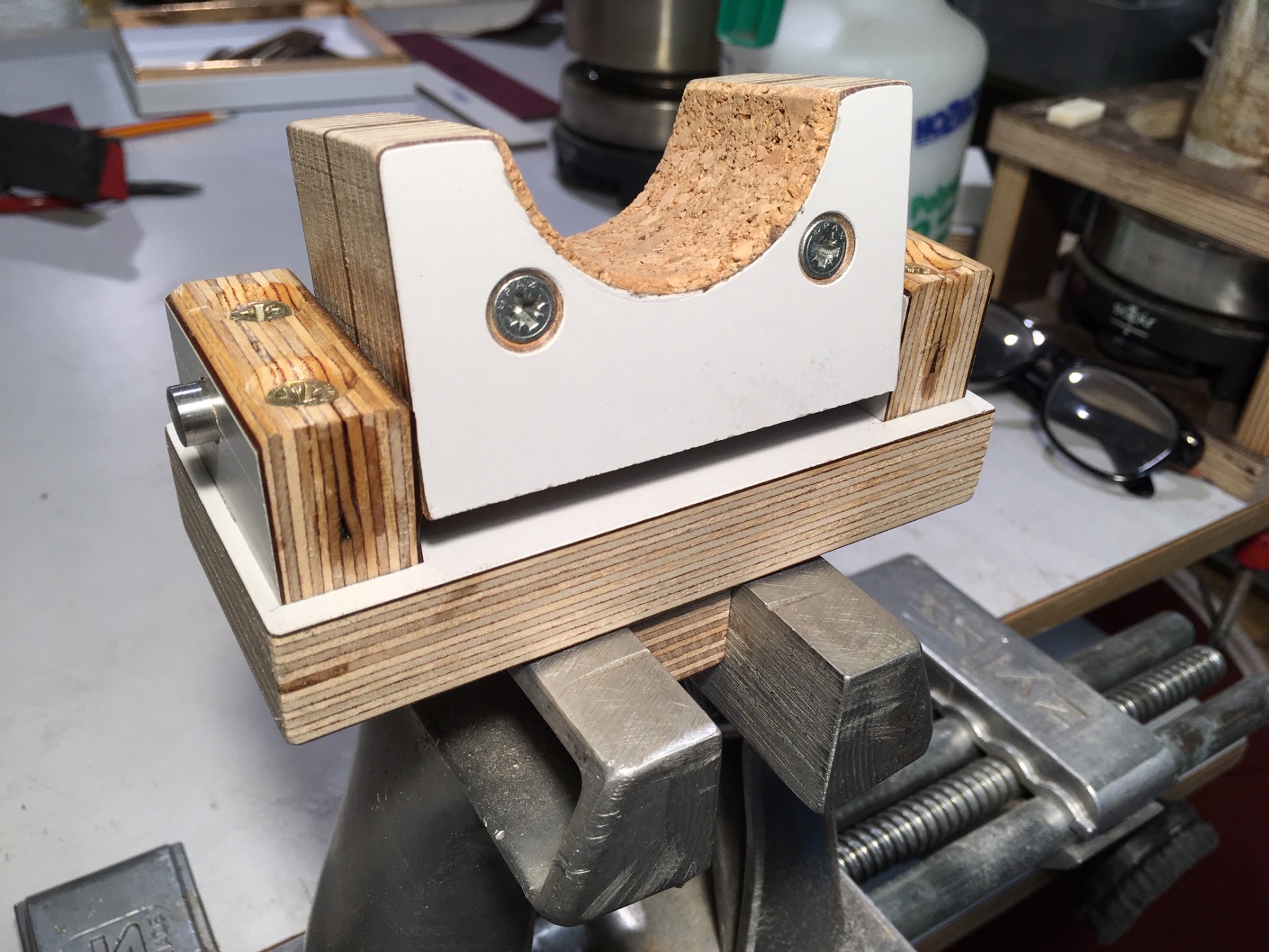

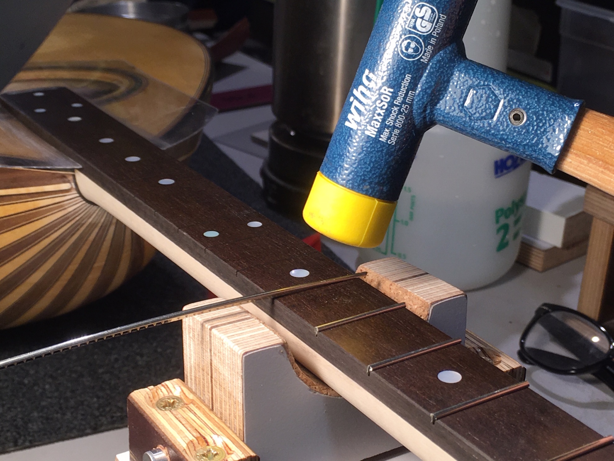

Με βολεύει να καρφώνω τα τάστα με σφυράκι, κι έτσι χρειάζoμαι μια βάση που να υποστηρίζει αυτό το κάρφωμα. Δοκίμασα διάφορες λύσεις στο παρελθόν που όμως δεν έπεισαν.
Στην προσπάθειά για μια καλή λύση, επιχείρησα να προσδιορίσω το πρόβλημα…
Αυτή λοιπόν η βάση θα έπρεπε
•   να είναι σχετικά σταθερή και να μη μετακινείται λίγο-λίγο με τα χτυπήματα,
•   να έχει κάτι σαν "μαξιλάρι" ώστε χτυπώντας επάνω να μη πληγώνεται το μάνικο από κάτω,
•   να προσαρμόζεται η γωνία της προοδευτικά καθώς εξελίσσεται στην ταστιέρα το κάρφωμα των τάστων.
Προέκυψε τελικά κάτι σαν μια αιώρα επενδεδυμένη μ' ένα λεπτό στρώμα φελλού, αναρτημένη σε ατσάλινο άξονα 8 χιλιοστών. Εδράζεται σε μια βάση που μπορεί να τη "δαγκάσει" η μέγγενη.

Χθες το δοκίμασα και πήγε σαν τον άνεμο   {celebrate005}
Με την ευκαιρία, να πω ότι το σφυράκι που κατέληξα να χρησιμοποιώ για τη δουλειά είναι "dead blow hammer" περίπου 250 γραμμαρίων, απ' αυτά που έχουν μέσα τους αιωρούμενα βαρίδια και αυξάνουν το εφέ του χτυπήματος (όπως π.χ. αυτό https://www.amazon.co.uk/Wiha-80060-Recoil-Soft-Faced-Multi-Colour/dp/B000T9Y0B2?th=1).
Έχω ήδη χρησιμοποιήσει διαφόρων ειδών σφυράκια. Είχα φτιάξει κι ένα χειροποίητο με ορειχάλκινο κεφάλι για να μη πληγώνει υποτίθεται τα τάστα... Το σφυρί τύπου dead blow είναι αποτελεσματικότερο με διαφορά! Απαιτούνται ελαφρύτερα χτυπήματα με αποτέλεσμα ατραυμάτιστα τάστα και βέβαια ηπιότερο σοκ στο όργανο.

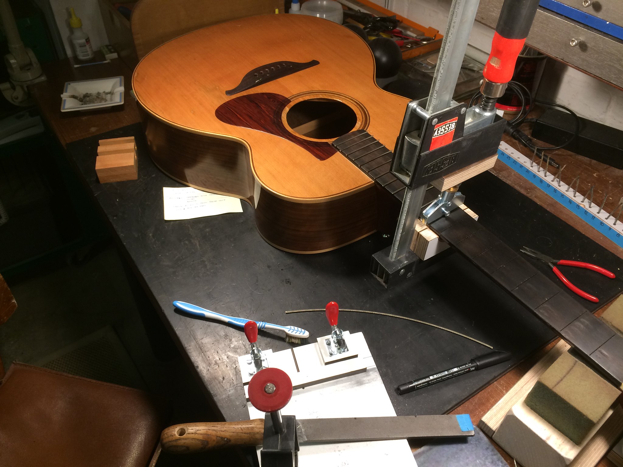

Για να είμαι ειλικρινής, έχω ένα σετάκι με εμβολο και cauls. Τα είχα προμηθευτεί παλιά με την ευκαιρία αλλαγής τάστων σε κιθάρα https://www.flickr.com/photos/93492355@N05/albums/72157693934596115/with/26651100998/.
Τα είχα προσαρμόσει σε ένα σφικτήρα και έκανα τη δουλειά αλλά δεν έμεινα και τόσο ευχαριστημένος εξ αιτίας της μεγάλης καθυστέρησης που απαιτούσε, ίσως μάλλον γιατί το σύστημα παρουσίαζε ασάφεια.  Ίσως να έφταιγα και γώ που δεν του πήρα τον αέρα, ήμουνα μάλλον αγχωμένος και η κιθάρα ήταν ακριβή.
Τώρα μ' αυτά που μου λες αποκτάω καινούργια οπτική και θα το "βασανίσω" το θέμα μέχρι να χρειαστεί να ξαναβάλω τάστα…

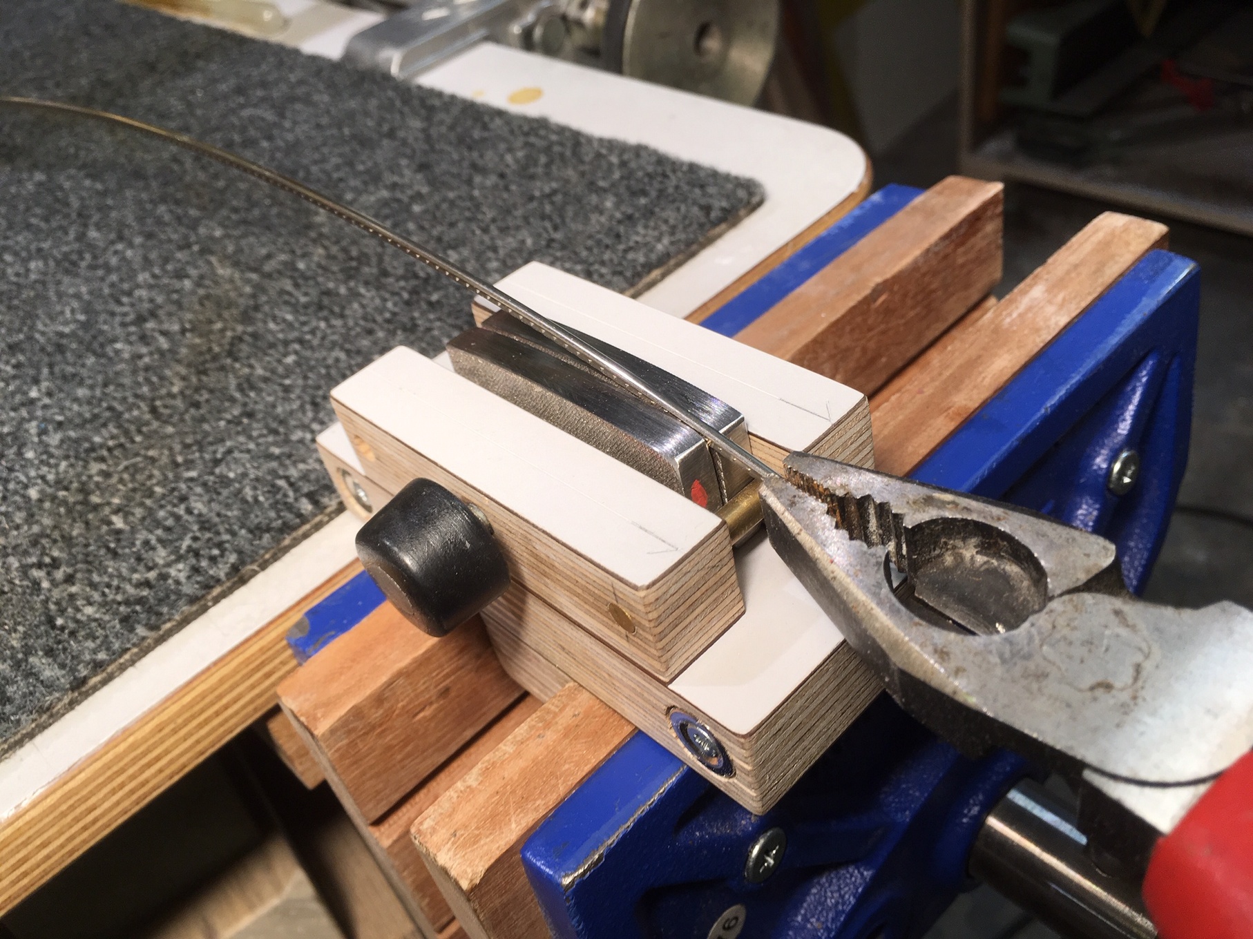

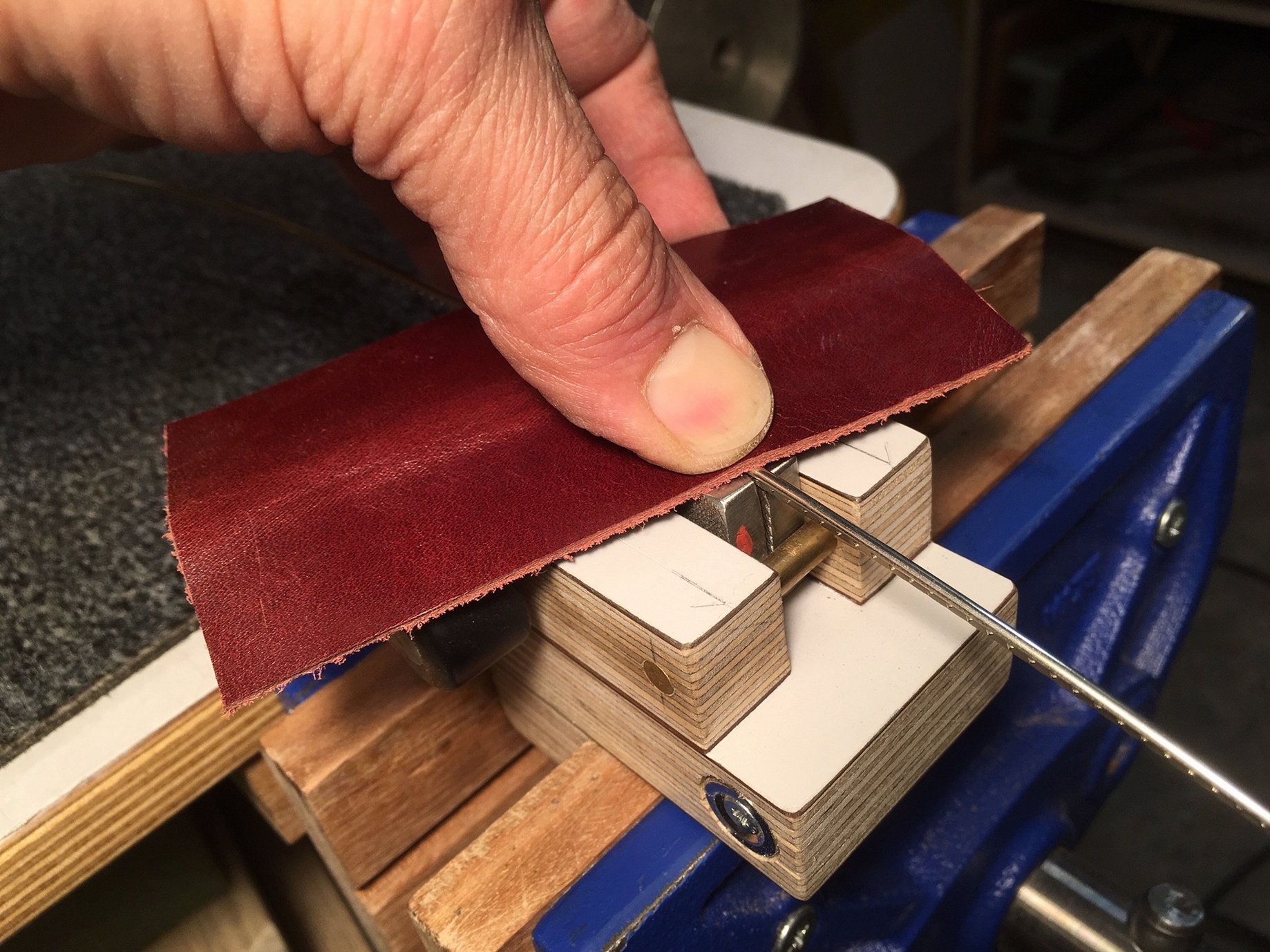

Η απάντηση είναι ότι χρησιμοποιώ ένα …jig (και πάλι!)
Αντιγραφή αυτή τη φορά από τον «Κουρέα τάστων» που διαθέτει ο γνωστός  οίκος: https://www.stewmac.com/Luthier_Tools/Tools_by_Job/Tools_for_Fretting/Pullers_nippers_sizing/Fret_Barber.html
Αφού έχεις ρυθμίσει το διάκενο που αφήνουν τα δύο κομμάτια λίμας, γραπώνεις την άκρη του τάστου με μια πένσα και το τραβάς  αναγκάζοντάς το να περάσει μέσα από τις «συμπληγάδες».
Για να κρατηθεί το πόδι του τάστου (tang) σταθερά μέσα στο διάκενο αλλά και για να μην ανάψει το δάχτυλο χρησιμοποιώ ένα κομμάτι δέρμα.
Όταν είμαι 5-6 τάστα πριν την τρύπα αρχίζω λοιπόν και κουρεύω τα δόντια από το ταστόσυρμα. Στην αρχή ένα ελαφρό πέρασμα, στο επόμενο ένα δεύτερο πέρασμα, μετά λίγο κλείσιμο και ακόμη ένα πέρασμα, κλπ. Στα δύο τελευταία τάστα όπου η ταστιέρα είναι  στον αέρα, το κούρεμα των δοντιών είναι πλέον τόσο, που για το ελαφρό πλέον κάρφωμα αρκεί ένας μικρός κόντρα τάκος από κάτω που τον κρατάω με το χέρι. Σ’ αυτά τα δύο τελευταία τάστα βάζω και μια σταγόνα κυανοακρυλική στις δυο άκρες τους.

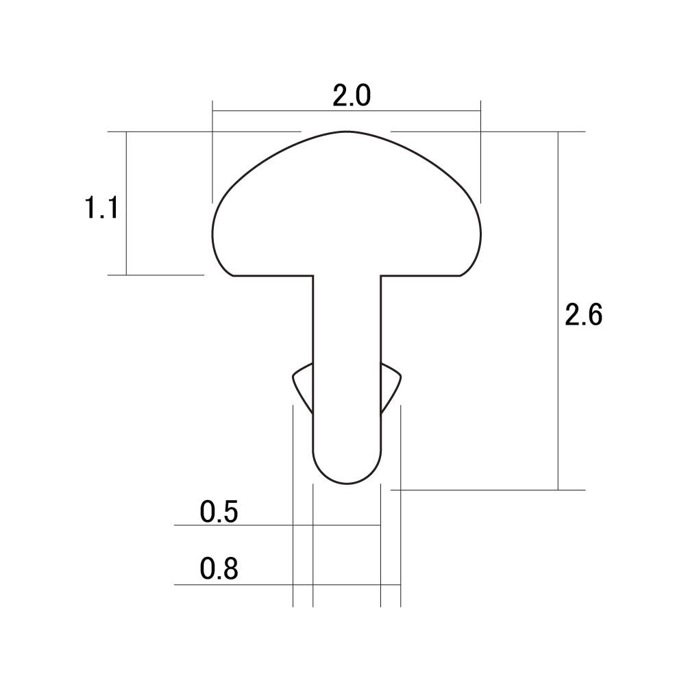

Στα δυο πρώτα μπουζούκια χρησιμοποίησα τάστα Hosco HF-S2 (από dimizparts) http://dimizparts.gr/%CE%9A%CE%91%CE%A4%CE%97%CE%93%CE%9F%CE%A1%CE%99%CE%91-%CE%9A%CE%99%CE%98%CE%91%CE%A1%CE%91-%CE%91%CE%9A%CE%9F%CE%A5%CE%A3%CE%A4%CE%99%CE%9A%CE%97/%CF%84%CE%AC%CF%83%CF%84%CE%B1-hosco-fretwire-hfs2-10053.
Γι’ αυτά έσκαψα αυλάκια 0,5 χιλιοστά. Μπήκαν κάπως σφιχτά*.

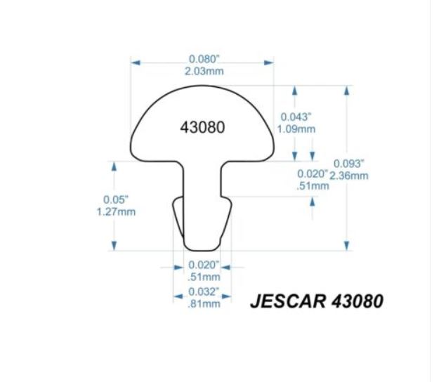

Από το 3ο  μπουζούκι και μετά άρχισα να βάζω Jescar 43080 από (ebay) https://www.befr.ebay.be/itm/Jescar-FL43080-2-Flat-Fretwire-Nickel-Silver/123297455120?ssPageName=STRK%3AMEBIDX%3AIT&_trksid=p2057872.m2749.l2649.
Γι’ αυτά έσκαψα αυλάκια 0,6 χιλιοστά και μπήκαν με λιγότερο ζόρι χωρίς όμως να δημιουργούν καμμία ανησυχία ότι θα παραμείνουν στη θέση τους.
* Σημειώνω ότι οι ταστιέρες που έχω δουλέψει μέχρι τώρα ήταν από έβενο. Άλλα ξύλα πιο μαλακά ενδεχομένως ν’ αντιδρούν διαφορετικά στο σφήνωμα των τάστων…
