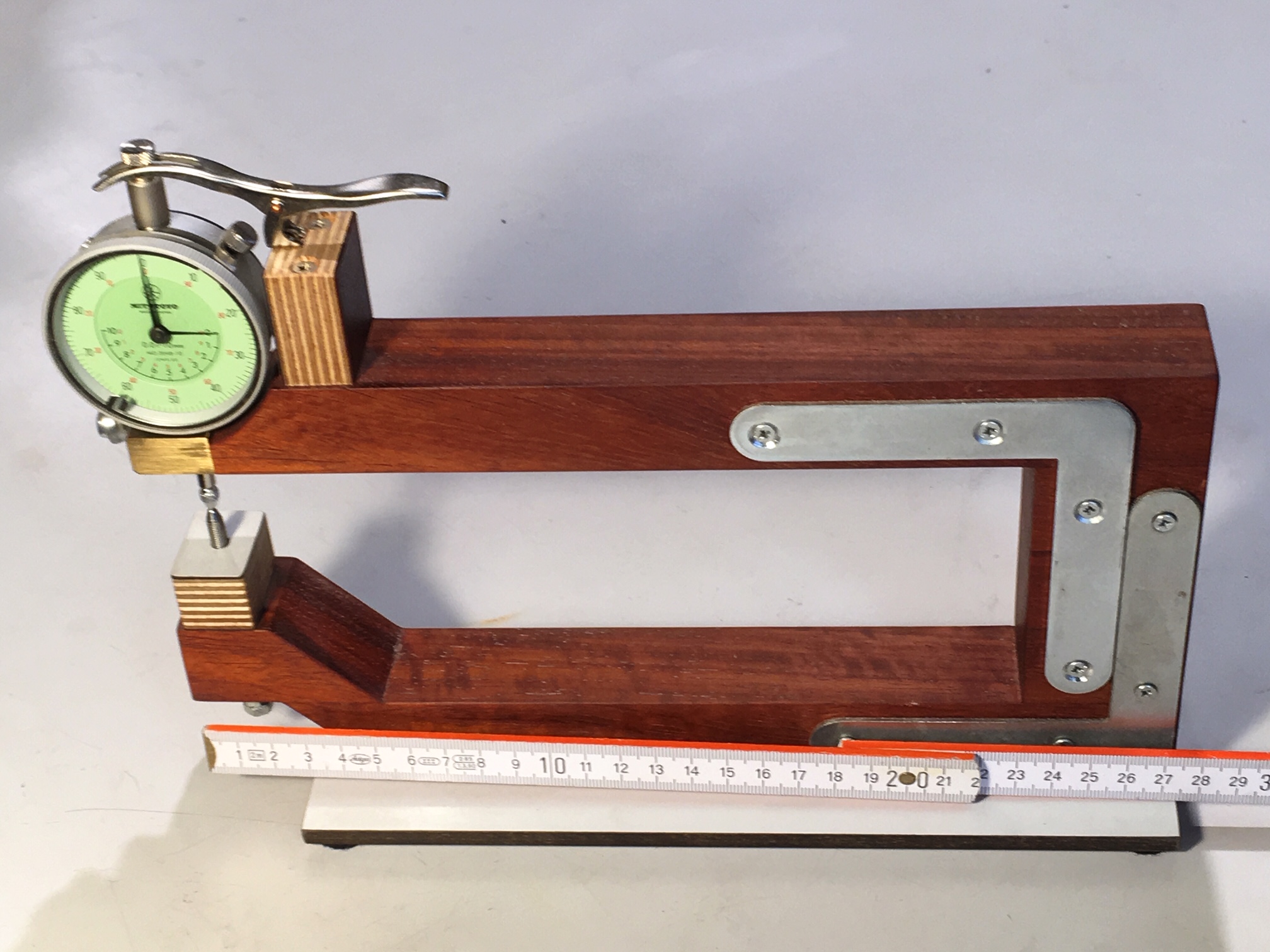

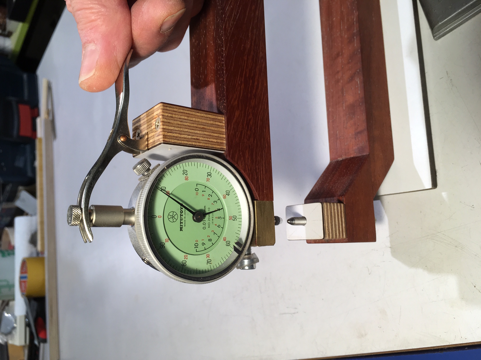

Ένα εργαλείο πολύ χρήσιμο στην οργανοποιία είναι ένα παχύμετρο που μπορεί να μετρήσει με ακρίβεια το πάχος του καπακιού του οργάνου. Κυκλοφορεί συνήθως με το όνομα Thickness Caliper
https://www.stewmac.com/Luthier_Tools/Types_of_Tools/Calipers/Thickness_Caliper.html
Η τιμή του στο εμπόριο είναι αλμυρή, κι έτσι πολλοί καταφεύγουν στις ιδιοκατασκευές, βάζοντας ο καθένας τη δική του σφραγίδα λειτουργικότητας και αισθητικής.
https://www.google.com/search?biw=1229&bih=585&tbm=isch&sa=1&ei=0YIjXY_DK8mTsAfCjZKQAQ&q=DIY+luthier+thickness+caliper&oq=DIY+luthier+thickness+caliper&gs_l=img.12...762383.771088..773535...3.0..0.80.641.9......0....1..gws-wiz-img.......35i39.vLSUIMixCYc
Η κατασκευαστική του αρχή βασίζεται σε ένα U με σχετικά σταθερά σκέλη και λαιμό με επαρκές βάθος (23~25 εκατοστά). Χρειάζεται και ένα dial indicator (συμπαθάτε με, δεν ξέρω τις Ελληνικές ονομασίες), κατά προτίμηση με ένα λεβιέ που να ανασηκώνει εύκολα το στέλεχος που μετράει -όχι βέβαια ότι δε γίνεται και χωρίς αυτό..
Dial indicators υπάρχουν σε διάφορες ποιότητες. Η αίσθηση μου είναι ότι ακόμη και ένα φθηνό μπορεί μια χαρά να ικανοποιήσει τις ανάγκες ενός οργανοποιού.

Ακολούθησα κι εγώ την επιλογή της ιδιοκατασκευής και έφτιαξα αυτό:
Βρήκα και κάποια τυχαία παραδείγματα στο σωλήνα, αλλά η λίστα είναι ατέλειωτη…
https://www.youtube.com/watch?v=cgSNCMga32A
https://www.youtube.com/watch?v=v98TnC2jvm4
https://www.youtube.com/watch?v=uxFaWdA23Mk
Δεν είναι δύσκολο, η κατασκευή του έχει πλάκα και η χρήση του ανταμείβει.
Καλή επιτυχία!

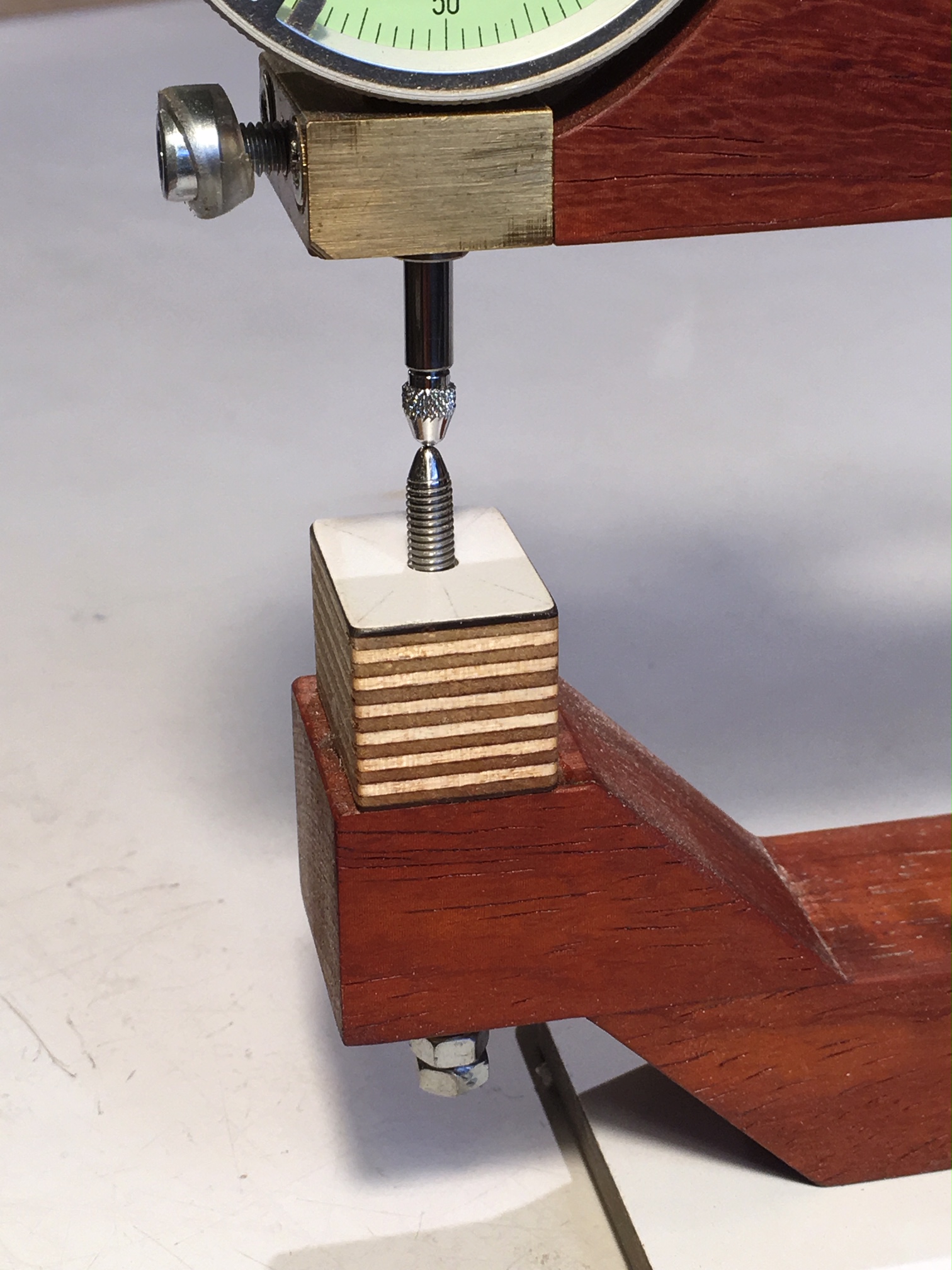

Μια τελευταία ερώτηση!ο μοχλός που σηκώνει το πυρρο του ρολογιού τι είναι?πάει μαζί με το ρολόι η είναι ξεχωριστό εξάρτημα?Πώς το ζητάμε αυτό?Ευχαριστώ για όλα..
Στο δικό μου πήγαινε σετάκι με το όργανο και είναι κάπως σπάνια περίπτωση.
Δεν ξέρω πως μπορεί να το ψάξει κανείς...
Αλλά δεν είναι και πολύ δύσκολο να το φτιάξεις. Μια πετυχημένη λύση που έχω δει χρησιμοποιεί ένα πηρουνάκι! Με λίγη ευρηματικότητα πιστεύω μπορεί να βρεθούν και άλλες λύσεις.
Επαναλαμβάνω ότι ο μοχλός είναι βολικός αλλά όχι και απεγνωσμένα απαραίτητος.
Ο μοχλός βρήκα ότι λέγεται spindle lifting lever.

Μπορείς λοιπόν να το ψάξεις σαν:
spindle lifting lever for dial indicator
spindle lifting lever for dial gauge
αλλά δεν είναι φθηνο

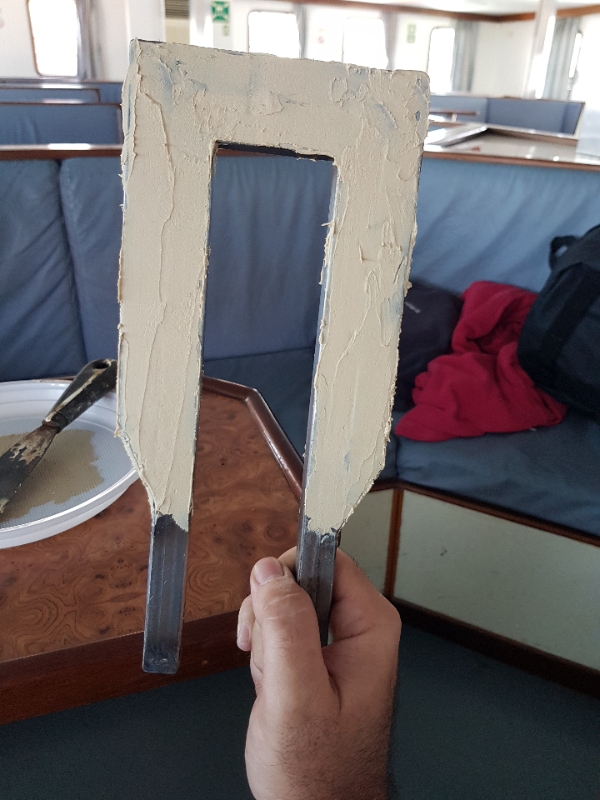

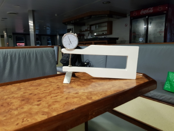

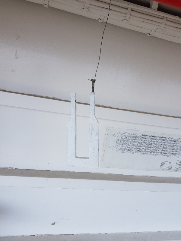

Στο νέο καράβι που έπιασα δουλειά είμαστε ωραία παρέα..ειδικα ο αρχιμηχανικος της εταιρίας πολύ πειραχτεί..Αφού του είπα για το χόμπυ μου αν και με κοροϊδεύει ότι είναι χόμπυ για φυλακισμένους έχει δείξει ενδιαφέρον για την διαδικασία και ιδιαίτερα για εργαλεία που είναι ιδιαίτερα.. μέχρι που του έδειξα το ωρολογιακο μικρομετρο!Έτσι λέγεται στα ελληνικά!Και του έδειξα την χρήση του..Και ότι κοστίζει 200 ευρώ.. Καλά μου λέει αγόρασε το μικρομετρο και πάμε στο μηχανοστάσιο.. έχουμε δουλειά.. χαχαχα..το έφτιαξε μετά το έβαψά με χρώμα του καραβιού  από το καλό JOTUN ( ακούς Σακκαλη??) Και είναι έτοιμο!δεν είναι όμορφο όπως του Στέργιου αλλά δουλεύει τέλεια!Είναι και τσάμπα.. Και όπως λέει κι ο λαός τσάμπα ξύδι γλυκό σαν μέλι!χαχαχα!
Γρηγόρη καλοδούλευτο!
Θα σε βολέψει μια χαρά!
Μόνο οριζοντίωσέ το λίγο ακόμα γιατί το χέρι έχει την τάση να κρατάει οριζόντια το κομμάτι που θα μετράς και καθώς το εργαλείο είναι ελαφρά κεκλιμένο μπορεί να σου δείχνει περισσότερη ένδειξη από το πραγματικό πάχος.
Γρήγορη καλό το εργαλείο αλλά η αλήθεια είναι πως τα χρώματα που χρησιμοποιήσεις το απογειωσανε. ;D

Αὐτό τό ρολόϊ ὅμως , πῶς λέγεται , ἀπό ποῦ τό ἀγοράζεις καί πόσο κάνει ;
