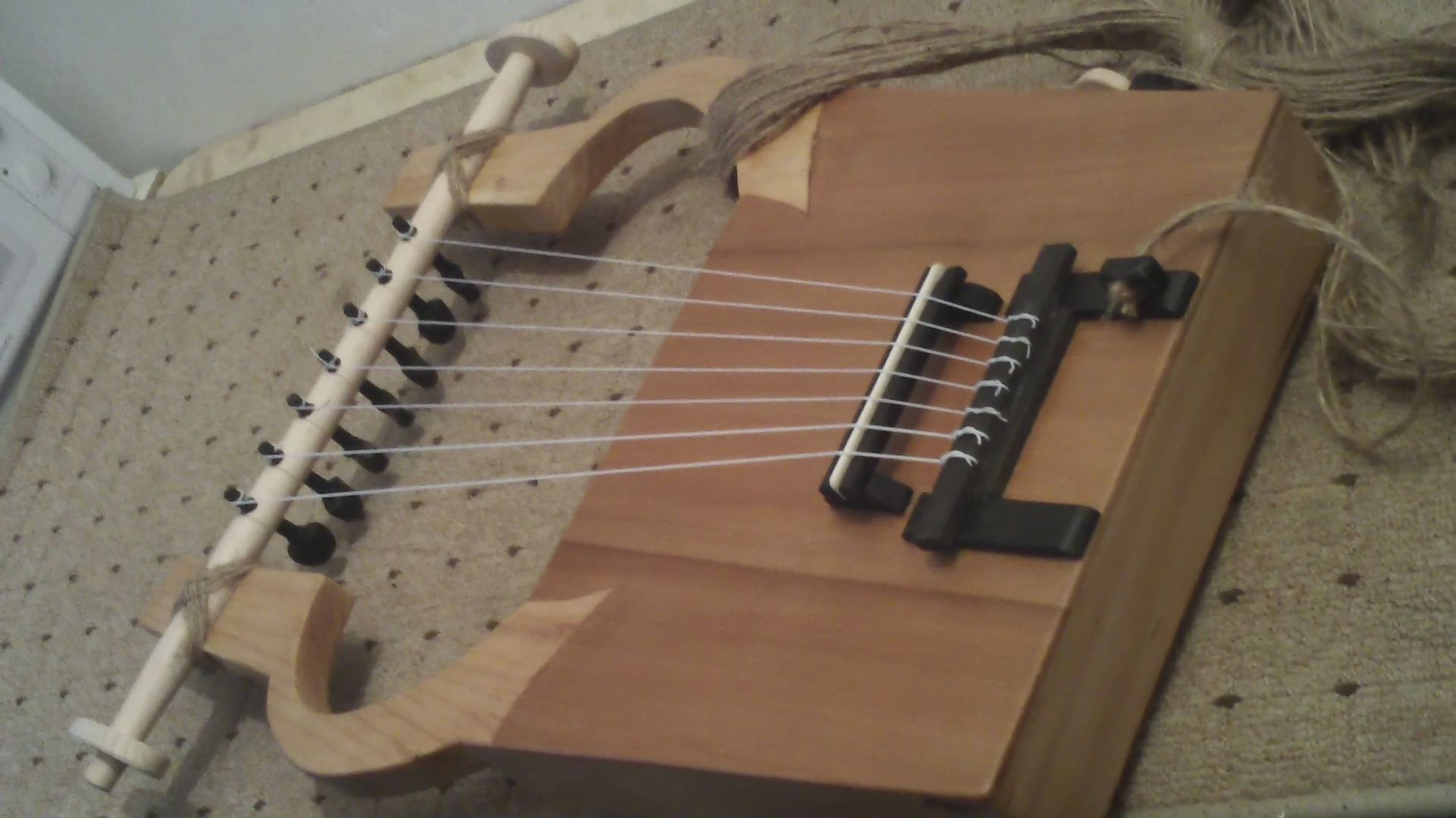

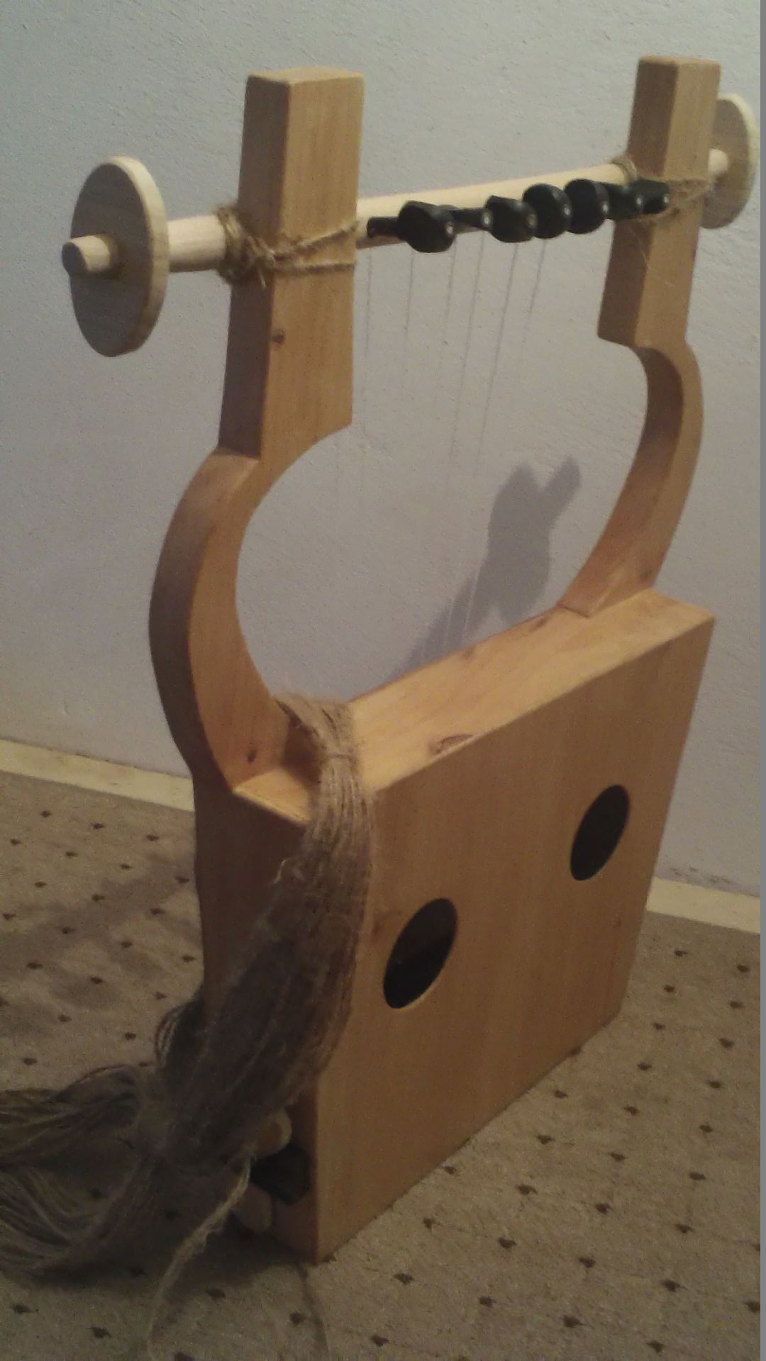

ειμαι στα τελειωματα, κατι ψιλα μεινανε και βουρ στο μοναστηρακι για σανδαλια Νο.43
ρε παιδια ακουγεται πολυ ομορφα και για το μεγεθος της δυνατη, καθαρη... δεν ξερω, εχω κολλησει, πρεπει να μαθω κ κατι να παιζω γιατι το χω ριξει στους αυτοσχεδιασμους...

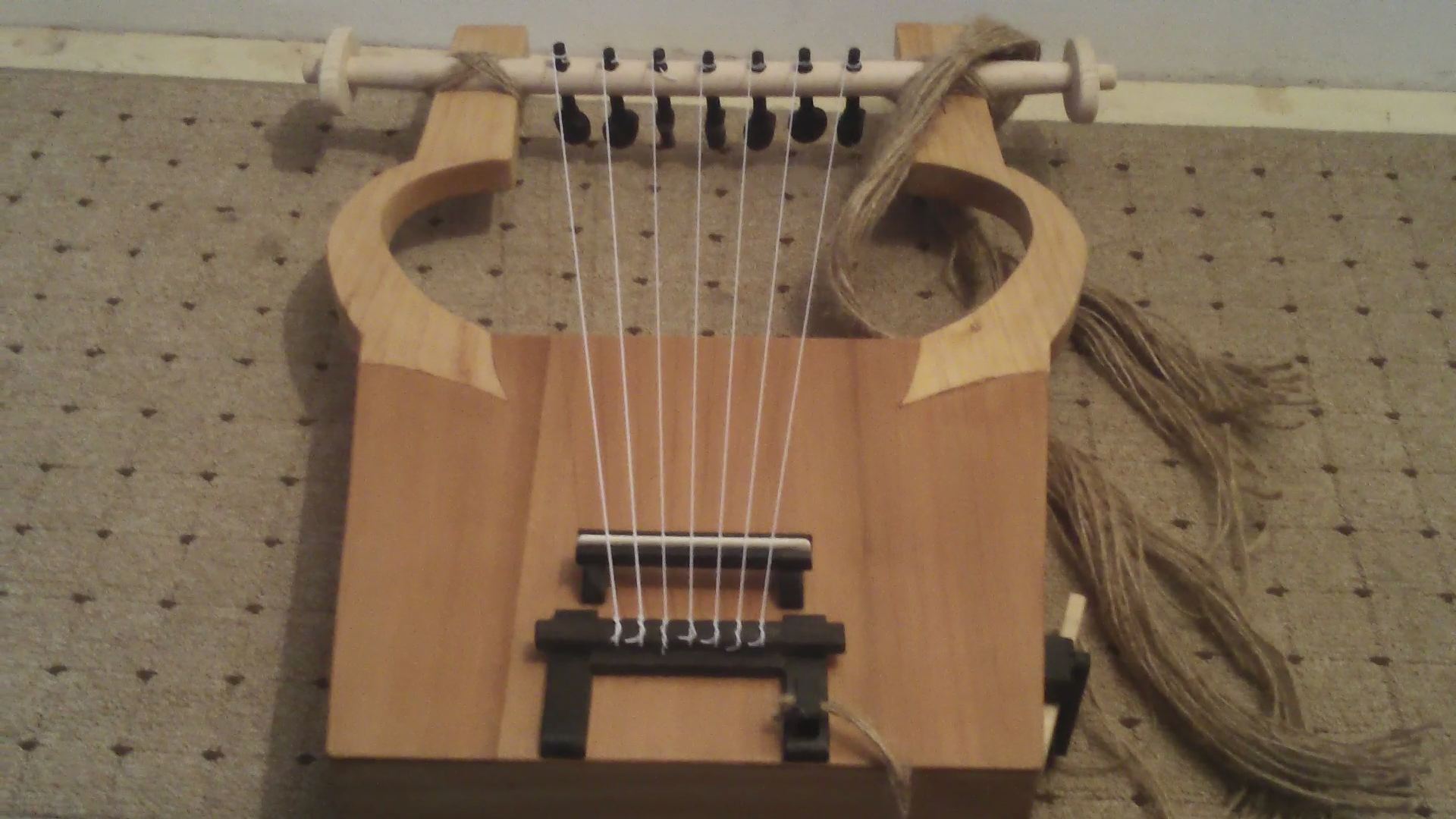

e-υχαριστω ολους σας κ κυριως για την συμπαρασταση στις κακοτυχιες.  {celebrate015}
μεταξυ αλλων εσπασε κ ο καβαλαρης (δεν ειχα καμερα να βγαλω φωτο) και αφου τον κολλησα, ξεκκολησε οταν ξαναβαλα χορδες μετα 2 μερες. μετα σκεφτηκα να βαλω απο κατω του κομματι ιδιου ξυλου, να μην ειναι κολλημενος μονον δεξια-αριστερα, και αλλαξα τις τρυπες, οπου τωρα ειναι πιο βολικο....
βεβαια κατα την κολληση του ξυλου απο κατω οι σφηκτηρες εσπασαν λιγο τη πλατη απο πισω, μιας και βαρεθηκα να βαλω ενα ενιαιο ξυλο απο πισω και μετα να πατησουν οι σφικτηρες και οχι πανω στο ξυλο της πλατης, λεγοντας απο μεσα μου οτι αυτη θα αντεξει.  {music017}
κολληθηκε και αυτη με μεγαλη επιτυχια την επομενη της επομενης του καβαλαρη  ;D
το κουρδισμα ειναι βασανο...
μενει να φτιαχτουν οι 2 ροδελες δεξια-αριστερα στον πανω ζυγο, κατι μπιχλιμπιδια  ;D στους βραχιονες, κατι επισκευες σε αλλα ψιλοσπασιματα που θα προκυψουν  {celebrate015} και μετα κομπλε.

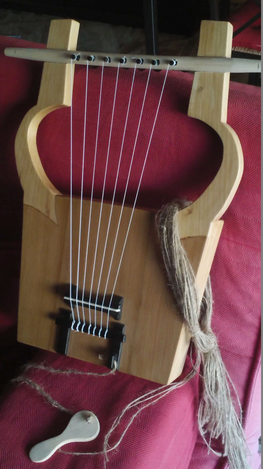

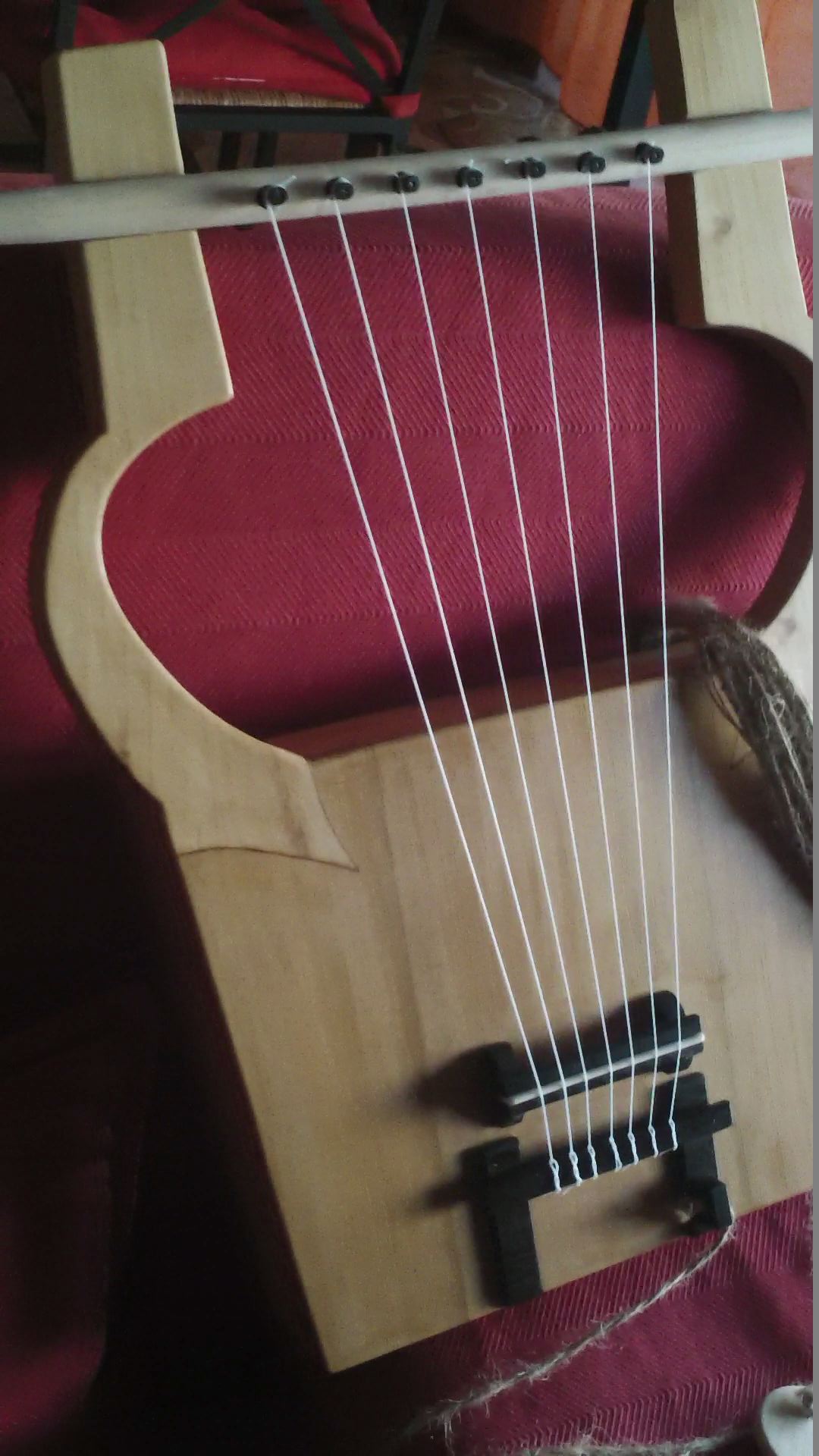

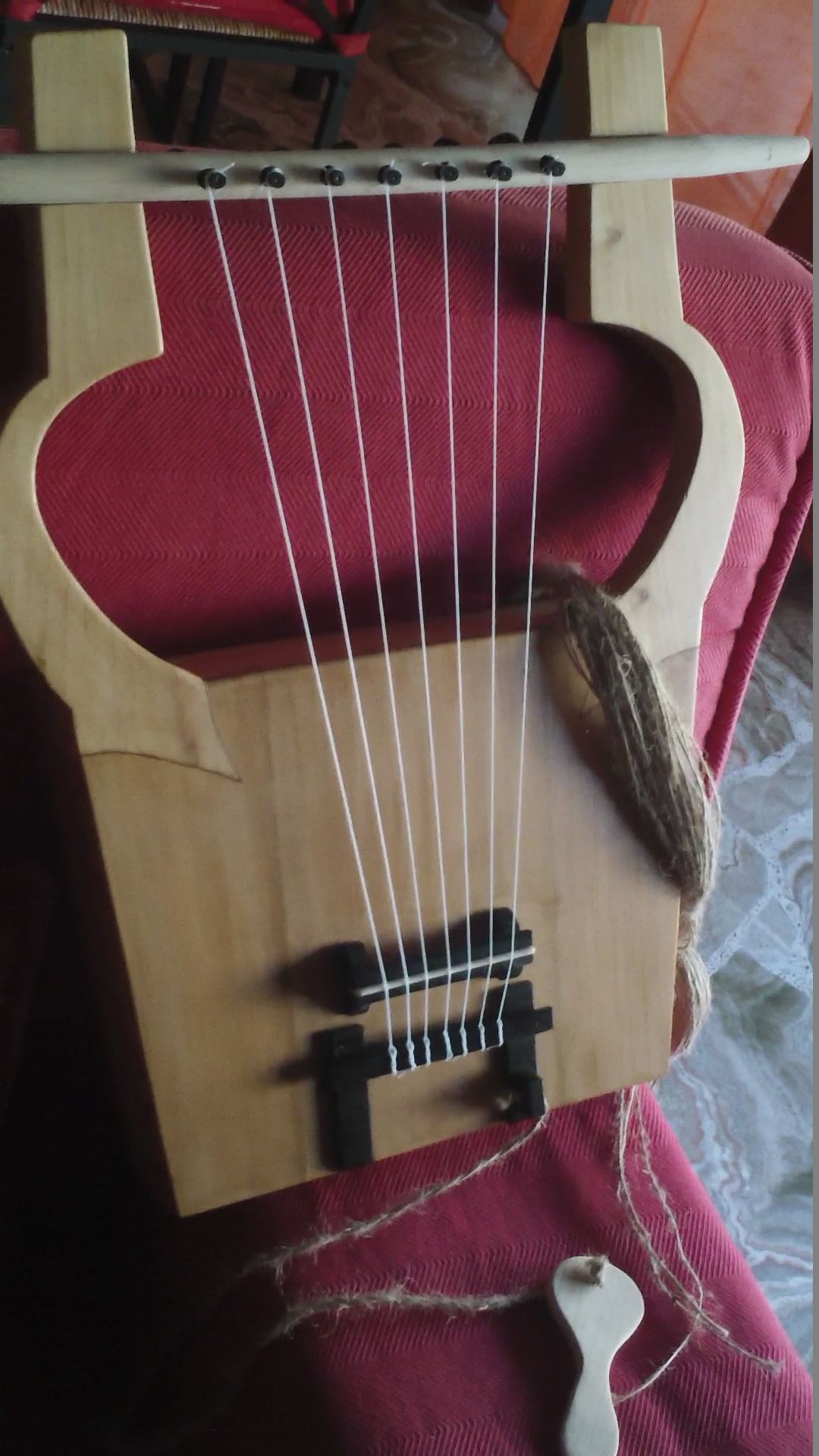

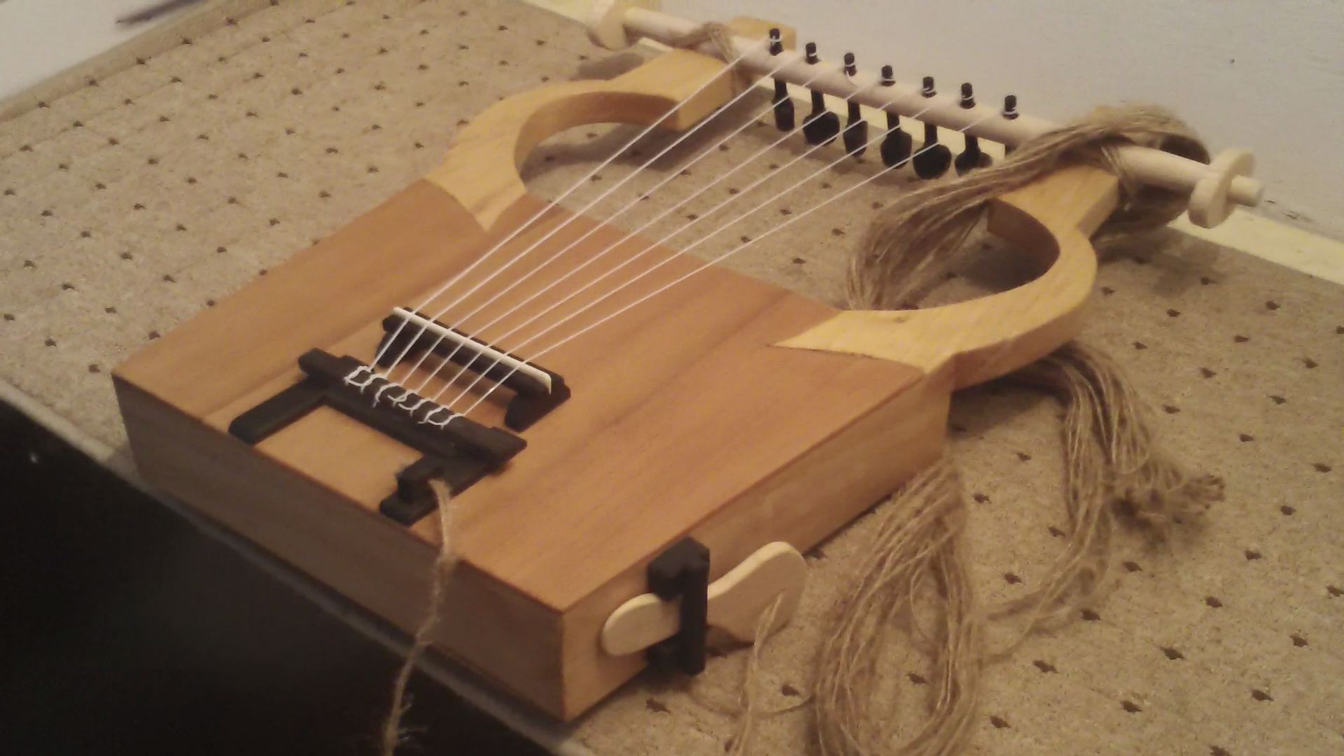

τελοςεπιτελους, οριστικο (ελπιζω! ;D)...
μπηκανε τα αυτακια στο βραχιονα, ξανακολλησα με αλλο τροπο τον καβαλαρη με μεγαλυτερη βαση (που ξαναξεκολλησε, ηταν κακη στιγμη η επιλογη σχεδιασης που εκανα απο την αρχη, δεν αντεχε το βαρος των χορδων...), μπηκαν και διακοσμητικα σχοινακια στο βραχιονα, και τελος μια θηκουλα για το πληκτρον.
