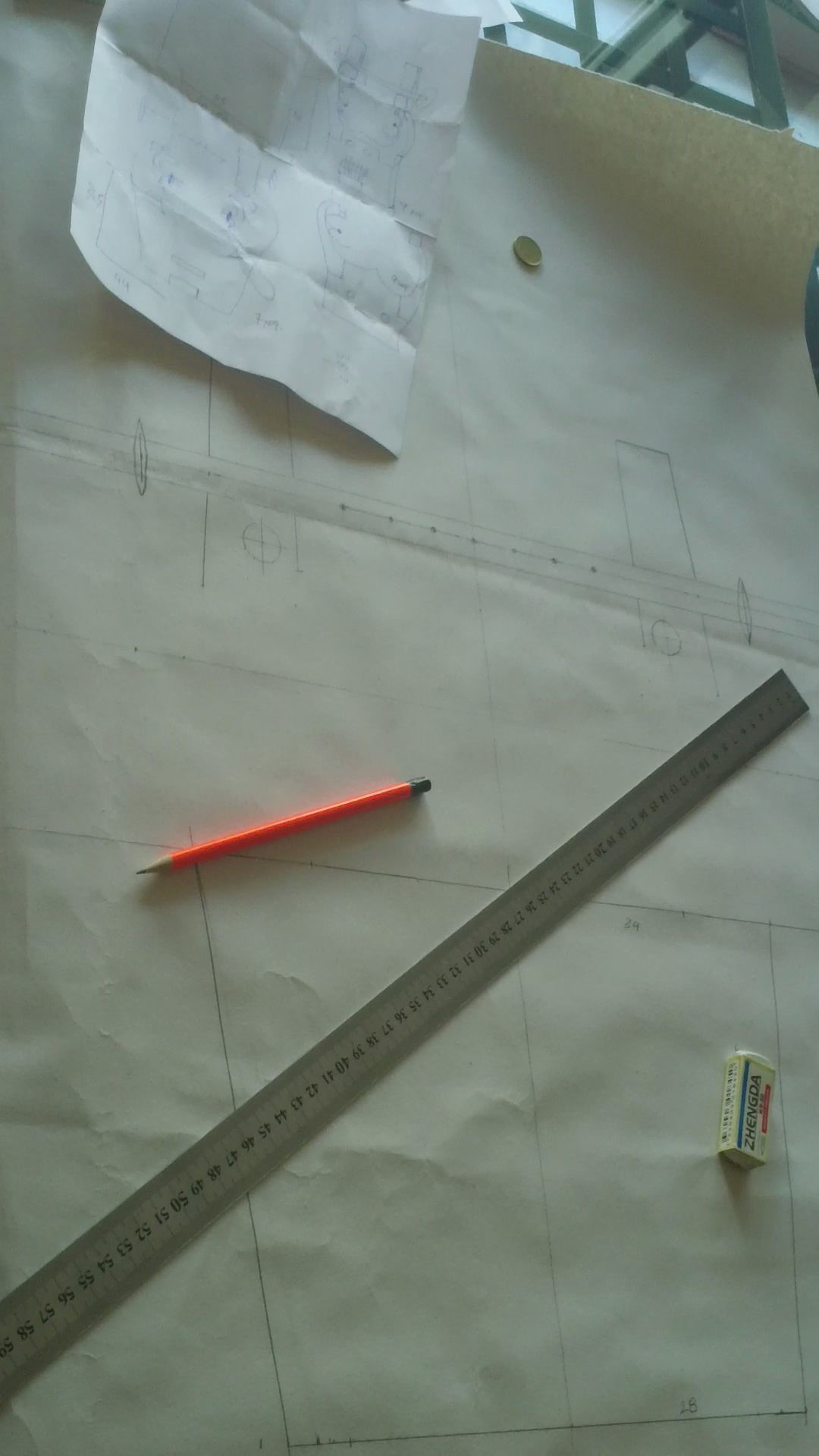

Η προσπαθεια θα ειναι μια (οσο μπορεσω - με τα ξυλα τα εργαλεια και τις λιγες γνωσεις που εχω σε θεματα αντιγραφης και κατασκευης) αντιγραφη κιθαρας απο τον αμφορεα του ζωγραφου του βερολινου (περιπου 490π.χ.)
http://users.sch.gr/ipap/Ellinikos%20Politismos/AR/ar.ag/Berlin-14.htm
πρωτα απ ολα παμε στο σχεδιο , πηρα σαν μετρο το χερι του κιθαρωδου, οπου ξεκινα η κιθαρα λιγο κατω απο τον αγκωνα, εως το μεσο της παλαμης. Αν λαβουμε υπ οψην οτι η αποσταση μεταξυ αγκωνα-ακρη μικρου δαχτυλου ειναι 46 εκ, (6): http://greek_greek.enacademic.com/121432/%CF%80%CE%AE%CF%87%CF%85%CF%82
αφαιρω τους 5 απο τον αγκωνα και τους 10 απο μεσω παλαμης εως μικρο δαχτυλο, και μου μενουν 31 ποντοι περιπου οι οποιοι ειναι στο μεσω του υψους του οργανου.
(θα τα διαβαζει ο μανος και θα γελαει...  {celebrate015}-αυτες ειναι αντιγραφες!   ;D)
τωρα πως ξερουμε οτι ειναι 46εκ δεν ξερω, εγω εχω τοσους που ζω και 2500 χρονια μετα, αν σκεφτουμε οτι ο μεσος ορος υψους εχει ανεβει, τοτε μαλλον ειναι λιγο μικροτερη αυτη η αποσταση κανα 2-3 ποντους...
εκτος αν ψηλωνουμε καθ υψος και κονταινουν τα χερια μας  ;D
τελος παντων, συνεχιζω: επειδη το ηχειο ειναι σχηματος τραπεζιου, το πλατος αποφασισα κατω να ειναι 28, και στο πανω μερος του ηχειου να ειναι 34 (οποτε στο μεσον 31...)
το δε υψος του οργανου στα 51 (Χ1.5 φορα το μεγιστο πλατος)

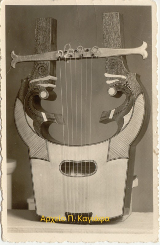

Γειά σου Στέλιο με τα όργανά σου! ;D

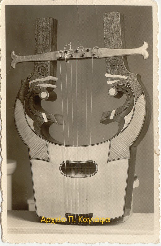

Αντίγραφο αρχαίας κιθάρας κατασκευασμένη από τους Αδελφούς Παναγή. Τη χρησιμοποίησε ο συνθέτης Αντ. Λάβδας  στην παράσταση της τραγωδίας «Προμηθέας» που ανέβηκε στο Αρχαίο Θέατρο των Φιλίππων από το Κρατικό Θέατρο Βορείου Ελλάδος το 1962.
Αρχαία όργανα κατασκευάζει και ο Αναστάσιος Κουμαρτζής γνωστός από τα βιβλία του "Το σκαφτό μπαγλαμαδάκι" και "Α.Ν.Ε.Μ.Ο".
http://luthieros.com/product-category/ancient_music_instruments
... Αντίγραφο αρχαίας κιθάρας κατασκευασμένη από τους Αδελφούς Παναγή...
και εδώ οι αδελφοί Παναγή στο εργαστήριο, με πελάτες που δοκιμάζουν τα όργανα και τους διαβάζουν και τον τιμοκατάλογο (βρε λες να είναι κι ο Χιώτης μέσα)
(τώρα κάνω πλάκα)
Αυτοί οι αδελφοί Παναγή "κεντάγανε" ακόμα και στα αντίγραφα αρχαίων οργάνων !
Μπράβο Παναγιώτη για την καταγραφή σου !
Στέλιο ...  μετά από αυτή τη φωτο ...  βάλε τα δυνατά σου !
