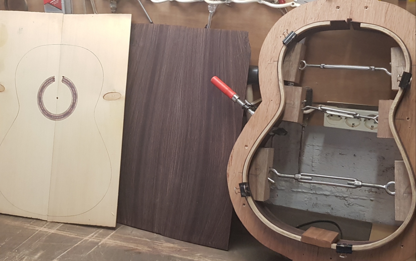

Αποφάσισα να φέρω δύο όργανα στην έκθεση παρόλο που είναι στραβογιαννο στην οργανοποιία.. Θα φέρω την πρώτη κιθάρα που είναι κόπια hauser 1937...
Και μια δεύτερη κιθάρα η οποία τώρα ξεκινάει και δεν ξέρω αν θα είναι έτοιμη μέχρι τότε.. έχει επιρροές από διάφορους σύγχρονους κατασκευαστές.. το καπάκι είναι engelmann spruce πλάτη πλαϊνά ινδικός παλισανδρος και μπράτσο κεδρινο..

Γειά χαρά κι από μένα Γρηγόρη !
Η ολόσωμη μασίφ πατούρα ( solid lining ) αν βλέπω καλά, θα είναι από τη πλευρά του καπακιού ;  της πλάτης ;  ή .... ;
Οπως και να είναι καλή συνέχεια !
Απ: Κλασικές κιθάρες (2)
« Απάντηση #6 στις: Ιουνίου 15, 2019, 12:41:42 πμ »
Θα είναι και από τις δύο πλευρές.. Ευχαριστώ πολύ κ. Ιωσήφ!
Θα έχει και λίγο υπερυψωμένο λαιμό.. Η μάλλον σωστότερα χαμηλότερο upper bout..Σας ευχαριστώ όλους για τς καλά σας λόγια!

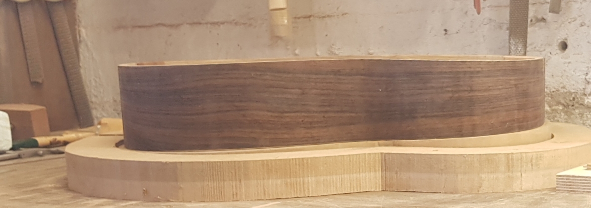

« Απάντηση #7 στις: Αυγούστου 23, 2019, 11:38:43 μμ »
Το καμάρωμα τελείωσε.. θέλει κάποιες διορθώσεις ακόμη.. Το βάρος είναι στα 200 γραμμάρια.. πρέπει να πέσει..

« Απάντηση #8 στις: Αυγούστου 24, 2019, 07:19:50 πμ »
μπραβο γρηγορη! δεν σε πιανει κανενας! ωραια καμαρια, ωραια βαλμενα, ολα ωραια!
εχεις αποφασισει καλουπι η σολερα;
τις ακτινες εβγαλες παραεξω, τωρα πρεπει να τις κοψεις παραμεσα γυρω στα 8 χιλ (2 το πλαϊνο + 5 τα κερφινγκ) μαζι και τα 2 καμαρια. τριψε και πολυ καλα το χειλος της τρυπας να ειναι καμπυλο και καθαρισες.

« Απάντηση #10 στις: Αυγούστου 24, 2019, 12:15:01 μμ »
Πολύ ωραίος Γρηγόρη !
Σχετικά με την "ελάφρυνση" (ταπ τιουνιγκ) στο καπάκι αν μου επιτρέπεις δυο προτροπές
που είδα και διάβασα ότι εφαρμόζουν σε αυτή τη φάση οι φτασμένοι οργανοποιοί.
Κράτα σημειώσεις πριν και μετά από κάθε βήμα στη διαδικασία ( δικές σου μόνο για σένα )
Ακολούθησε το ένστικτό σου εκεί όπου θα φτάνεις , προσέχοντας όμως να μην το παρακάνεις .
« Απάντηση #11 στις: Αυγούστου 24, 2019, 01:16:03 μμ »
Στέλιο Σακκαλη και Ιωσηφ σας ευχαριστώ για τα καλά σας λόγια!!Ι ωσηφ έχεις δίκιο για το ταπ τιουνινγκ..σκέφτομαι να μην τη προχωρήσω την κατασκευή μέχρι να πάρω κανένα μικρόφωνο και να κάνω μετρήσεις με το audacity..Στέλιο με καλούπι θα φτιαχτεί αυτή η κιθάρα.. πρώτα το σώμα και μετά θα προσαρμοστώ τον λαιμό Γτ θα τον κάνω υπερυψωμένο..

« Απάντηση #12 στις: Αυγούστου 24, 2019, 03:34:49 μμ »
Μπράβο Γρηγόρη εντυπωσιακό καμαρωμα και μάλλον ιδανικό για να κατεβάσεις το πάχος του καναλιού...Κάνε τις προσπάθειες σου με το audacity και πες μας εμπειριες ..Εγώ προσπαθώ να βγάλω άκρη αλλά μάλλον με μικροφωνακια της πλάκας τα πράγματα είναι δύσκολα .   Καλή συνέχεια φιλε μου και βουρ να προλάβεις την έκθεση...

« Απάντηση #13 στις: Αυγούστου 24, 2019, 03:46:08 μμ »
Γρηγόρη από ότι βλέπω έβαλες πρώτα επτά ακτίνες και μετά έβαλες τις άλλες επτά από πάνω αφού αν οι ξες μικρά καναλακια ώστε να εφαρμόζουν πλήρως σωστά?τις αποστάσεις μεταξύ των ακτίνων τις είδες από κάπου?
« Απάντηση #14 στις: Αυγούστου 24, 2019, 06:52:01 μμ »
Ναι..άνοιξα καναλακια σε αυτές που εφάρμοσαν από πάνω.. Δεν έσκαψά τις πρώτες εφτά που έβαλα.. Ναι το καμάρωμα των ακτίνων το χρησιμοποιεί ο greg byers και ο michael lazar
