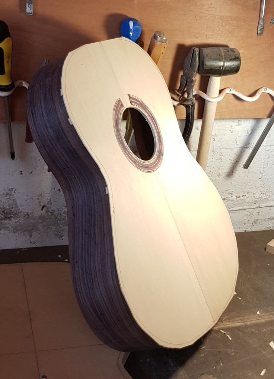

« Απάντηση #15 στις: Αυγούστου 26, 2019, 05:37:26 μμ »

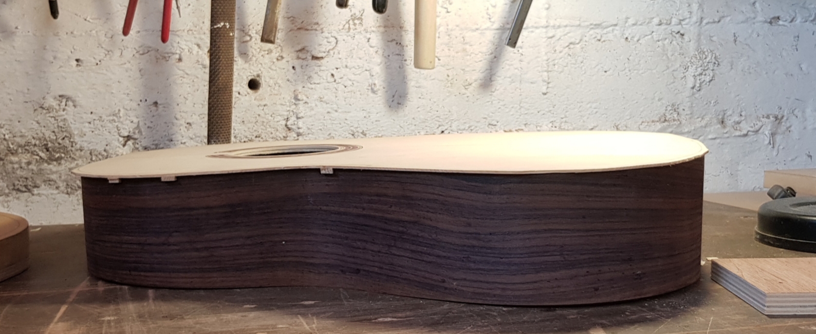

Δεν έκανα καμμία σπουδαία πρόοδο.. μόνο ότι ταίριαξα τα πλαινα στο καπακι..καο φαινεται πολυ ωραιο τό full domed καπάκι.. και τη μοιράζομαι μαζί σας τη χαρά

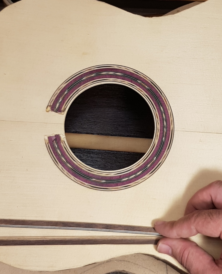

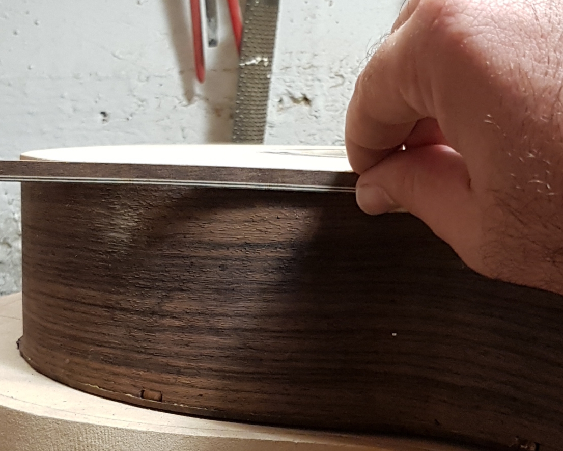

Θελω γνωμες...ποιο φιλετο θα προτιμουσατε??
  • Μηνύματα: 1.060
Απ: Κλασικές κιθάρες (2)
« Απάντηση #19 στις: Σεπτεμβρίου 16, 2019, 10:49:42 μμ »
Το πρώτο . Νομίζω ότι ταιριάζει πιο πολύ στη ροζέτα. Είναι κόκκινο το μεσαίο και το ανοιχτό είναι κάπως κίτρινο όπως το θέμα της ροζετας σου . Αν δεν με ξεγελάει η φωτό.
  • Μηνύματα: 1.578
« Απάντηση #20 στις: Σεπτεμβρίου 17, 2019, 11:14:21 πμ »
Ἡ δική μου γνώμη εἶναι ὅτι , ὁποιοδήποτε χρῶμα ἤ χρώματα καί νά ἔχη τό ὄργανο , ἄν ἀποφασίση κανείς νά βάλη φιλέτα τοῦ τύπου πού δείχνεις δηλαδή μέ τίς δύο ἐξωτερικές γραμμές λευκές ( κρέμ ) , ἡ μεσαία πρέπει ὁπωσδήποτε νά εἶναι μαύρη . Αὐτό διότι , ἐκτός τοῦ ὅτι τό μαῦρο πηγαίνει μέ ὅλα τά χρώματα , τονίζει ἰδιαίτερα λόγω τῆς " σκουρότητάς " του ὅλη τήν περιοχή , ἐνῶ συγχρόνως εἶναι πολύ διακριτικό λόγω τοῦ μικροῦ του πάχους .
Ἄν παρατηρήσεις τά βιολιά , μέ ὁποιοδήποτε χρῶμα καί νά ἔχουν βάψει τό κρέμ ( ἐλατένιο ) καπάκι του καί τό κρέμ ἀπό σφενδάμι μουαρέ σῶμα του , τά φιλέτα του εἶναι πάντα ἔτσι , δηλαδή : μαῦρο - λευκό - μαῦρο ( καί ὄχι ἀντίθετα ὅπως σέ σένα : λευκό - καφέ - λευκό ) , δηλαδή διπλό , πιό τονισμένο μαῦρο .
Ἀλλά καί στίς κλασσικές κιθάρες γίνεται τό ἴδιο νομίζω , καί σ' ἄλλα ὄργανα .
Ἐπειδή και ἐγώ στό παρελθόν ἔχω βάλει σέ ὄργανο φιλέτα σάν αὐτά πού δείχνεις , τό ὄργανο δέν " ἔδειχνε " . Ἀπό μακρυά τό καφέ ἤ ἄλλου χρώματος φιλέτο " χάνεται " . Τό μαῦρο " κάνει μπάμ " !!!

Σας ευχαριστώ κ. Λάμπρο..  έχετε δίκιο τώρα που το σκέφτομαι.. Θα βάλω τώρα αυτά Γτ τα έχω ήδη και τα επόμενα θα τα φτιάξω με μαύρο καπλαμα..

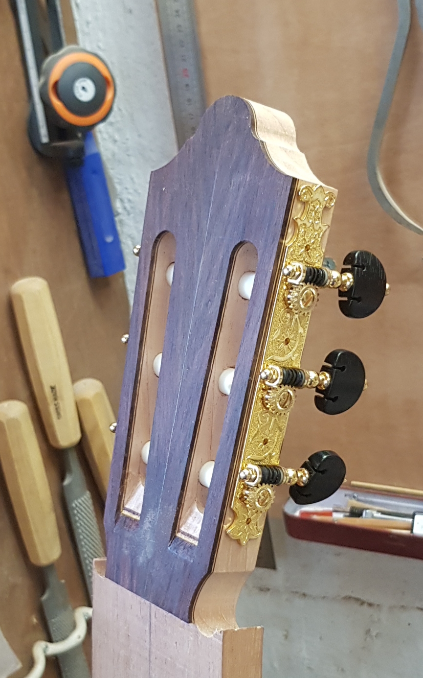

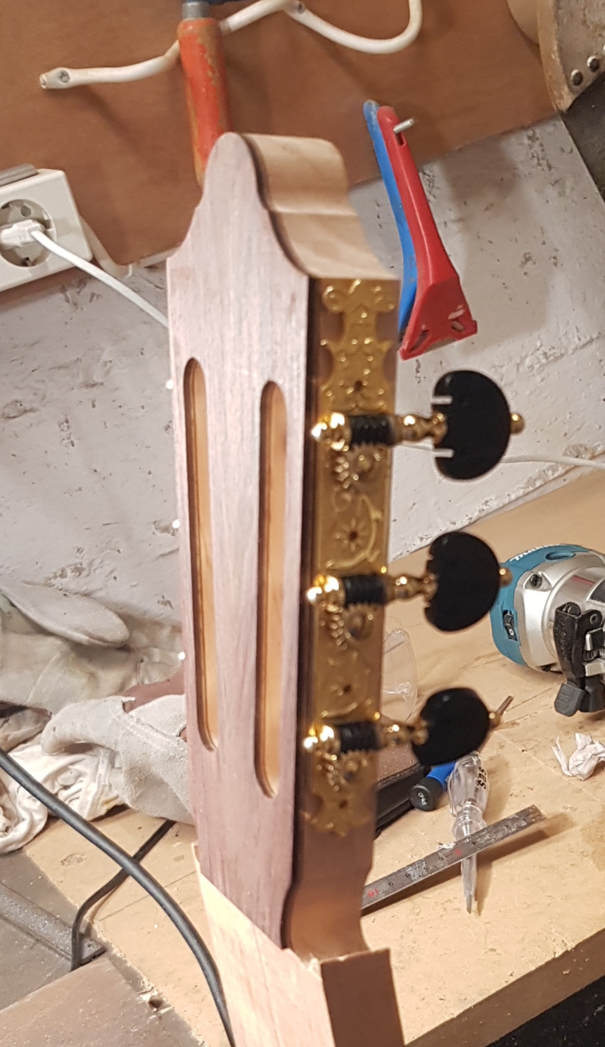

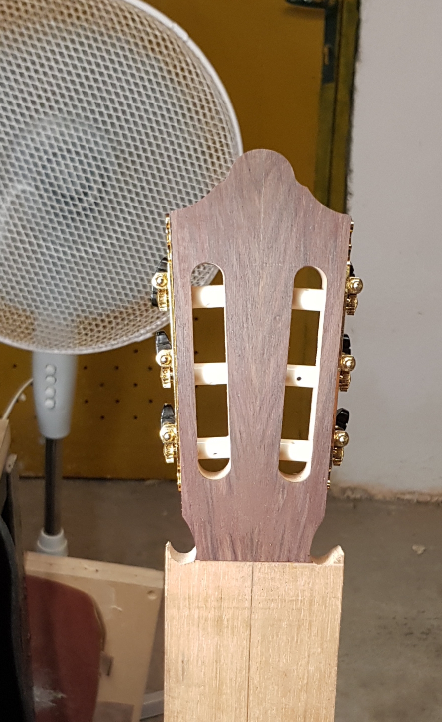

Σχεδόν έτοιμο και το καραολο.. πρωτότυπο δικό μου σχέδιο.
  ;D και καλά τώρα.. βγήκε όμορφο και τα κλειδιά ταίριαξαν πολύ ωραία..
« Απάντηση #23 στις: Οκτωβρίου 08, 2019, 06:41:44 πμ »
Πολυ ομορφο Γρηγορη μπράβο ..και ωραία κλειδια τι μάρκα είναι και ποια η τιμη τους?
« Απάντηση #24 στις: Οκτωβρίου 08, 2019, 07:14:41 πμ »
Αν μου πεις το μυστικό σου στα λουστρα..Εγώ νόμιζα ότι ήταν πιστόλι στάνταρ αλλά όταν είπες ότι ήταν γομαλακα απλά υποκλίθηκα..τα κλειδιά τα πήρα από madinter..
« Απάντηση #25 στις: Οκτωβρίου 08, 2019, 08:22:54 μμ »
Πολύ όμορφα προχωράει Γρηγόρη....άψογη δουλειά...μπράβο...!!!!! {celebrate011}
« Απάντηση #26 στις: Οκτωβρίου 08, 2019, 10:52:02 μμ »
Καθαρή δουλειά . Τα κλειδακια πάντως από το maditer είναι φτηνά αλλά δεν συμφέρει να τα πάρεις μόνα τους . Τα έξοδα αποστολής είναι περισσότερα...  Άλλη φορά από εδώ . http://www.magic-guitar-parts.com/epages/es337930.mobile/en_GB/?ObjectPath=/Shops/es337930/Products/%22200GK-P14i/S2%22
« Απάντηση #27 στις: Οκτωβρίου 08, 2019, 11:00:32 μμ »
Όχι δεν συμφέρει..  Εγώ τα είχα πάρει μαζί με άλλα πράγματα οπότε δεν είχα μεταφορικά..Θα τα δοκιμάσουμε και αν δουλεύουν ωραία θα τα πάρουμε πάλι.. μερικές φωτο ακόμα..

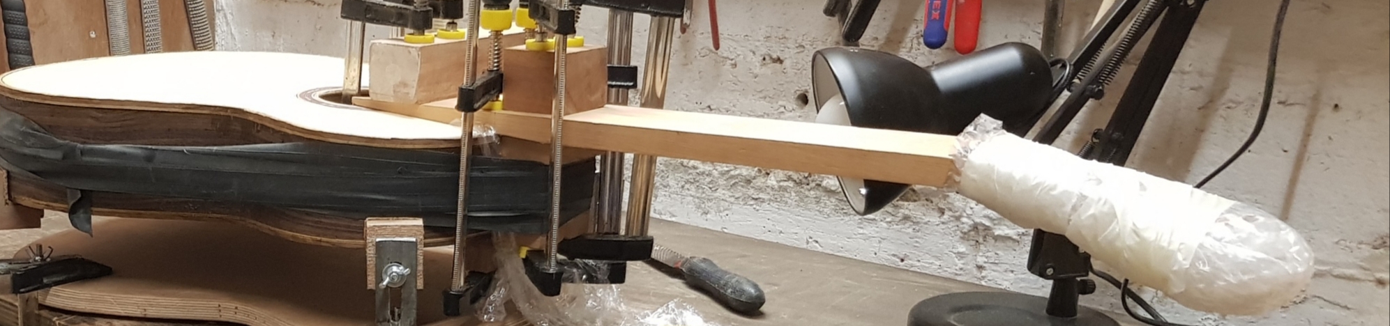

« Απάντηση #28 στις: Οκτωβρίου 08, 2019, 11:47:26 μμ »
Επίσης μια ερώτηση.. θέλω να φτιάξω την σφήνα που θα ενώσει σώμα και μανίκι.. Τι ξύλο να χρησιμοποιήσω?Έχω Μαονι κέδρο και εβενο.. και βεγκε..Η να φτιάξω κανένα laminate από καπλαμαδες των δύο χιλιοστών?
  • Μηνύματα: 1.060
« Απάντηση #29 στις: Οκτωβρίου 09, 2019, 02:39:09 πμ »
Έχω δει να χρησιμοποιούν μέχρι και καλής ποιότητας κόντρα πλακέ . Σίγουρα ένα laminate με κόντρα νερά είναι καλή λύση . Εγώ στην πρώτη είχα βάλει παλισανδρο και στην δεύτερη παντουκ .
