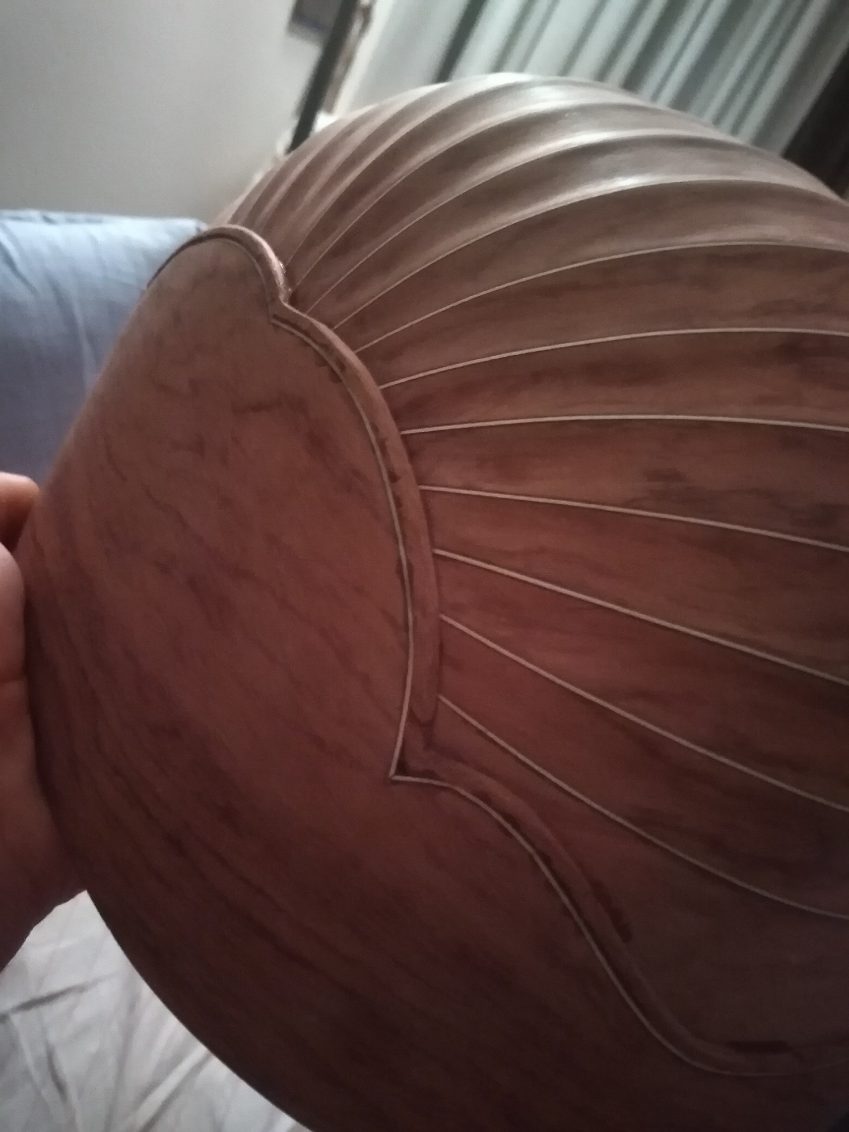

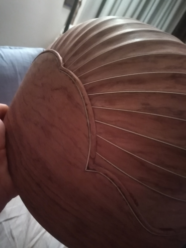

Φίλε john 2004 ανεβάζω μια φωτό που σου είχα υποσχεθεί από το εσωτερικό σημείο σύγκλισης των δουγών. Θέλει ίσως ένα γεμισματάκι εκείνο το σημείο αν και θα  καλυφθεί από τον τάκο αλλά θα τρίψω λίγο ξύλο σκόνη και θα το ανακατέψω με λίγη titebond.
πλλλάκαι με κάνεις.... ούτε με μικροσκόπιο δεν φαίνεται, μακάρι να έβλεπα κι εγώ τέτοιες "τρύπες" στα δικά μου σκάφη  ;D

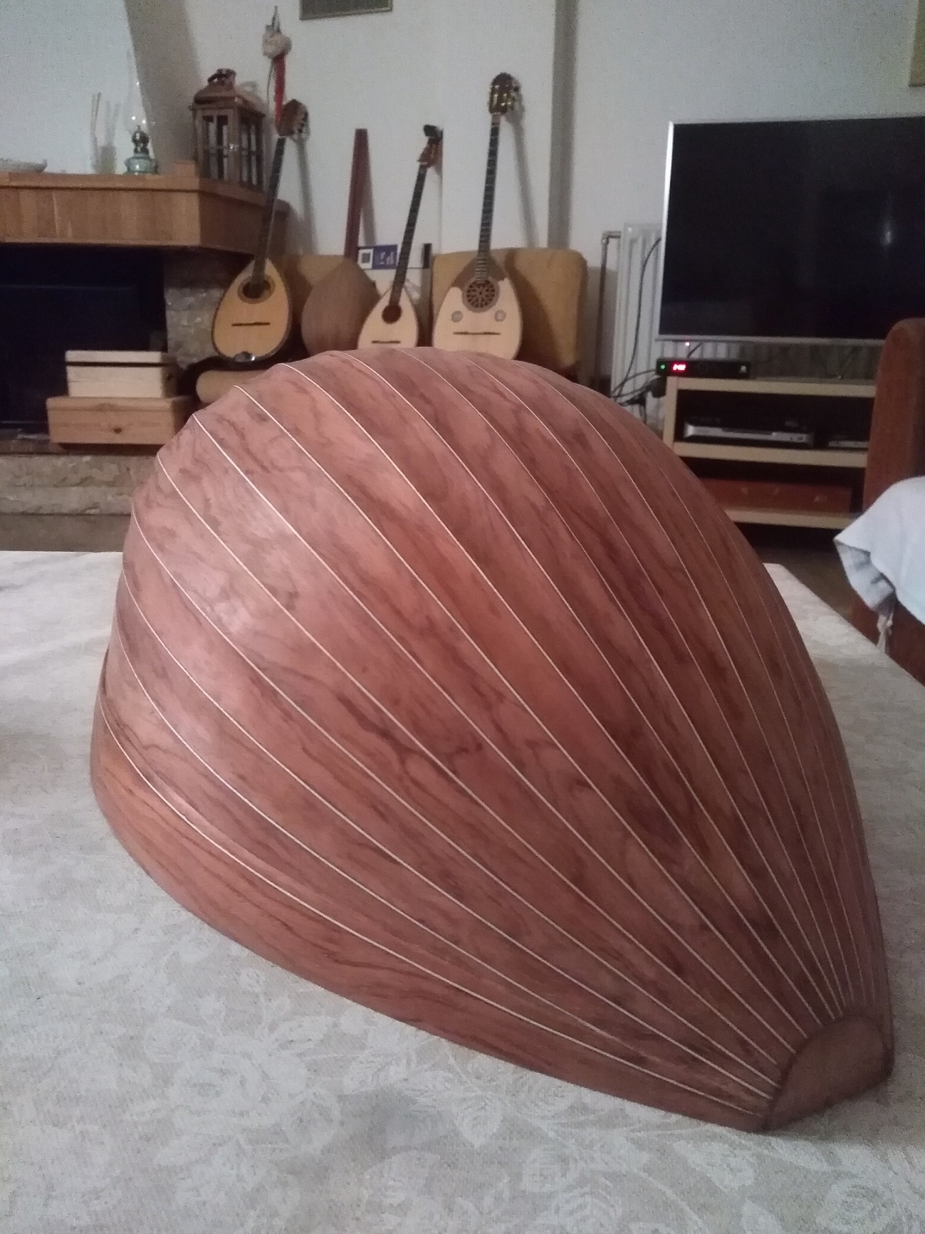

Καταπληκτικό σκάφος.......!!!!!!!! Καί τό χρῶμα του ἀρχοντικό!!!!!!!!
Καλή συνέχεια φίλε Γιάννη.........

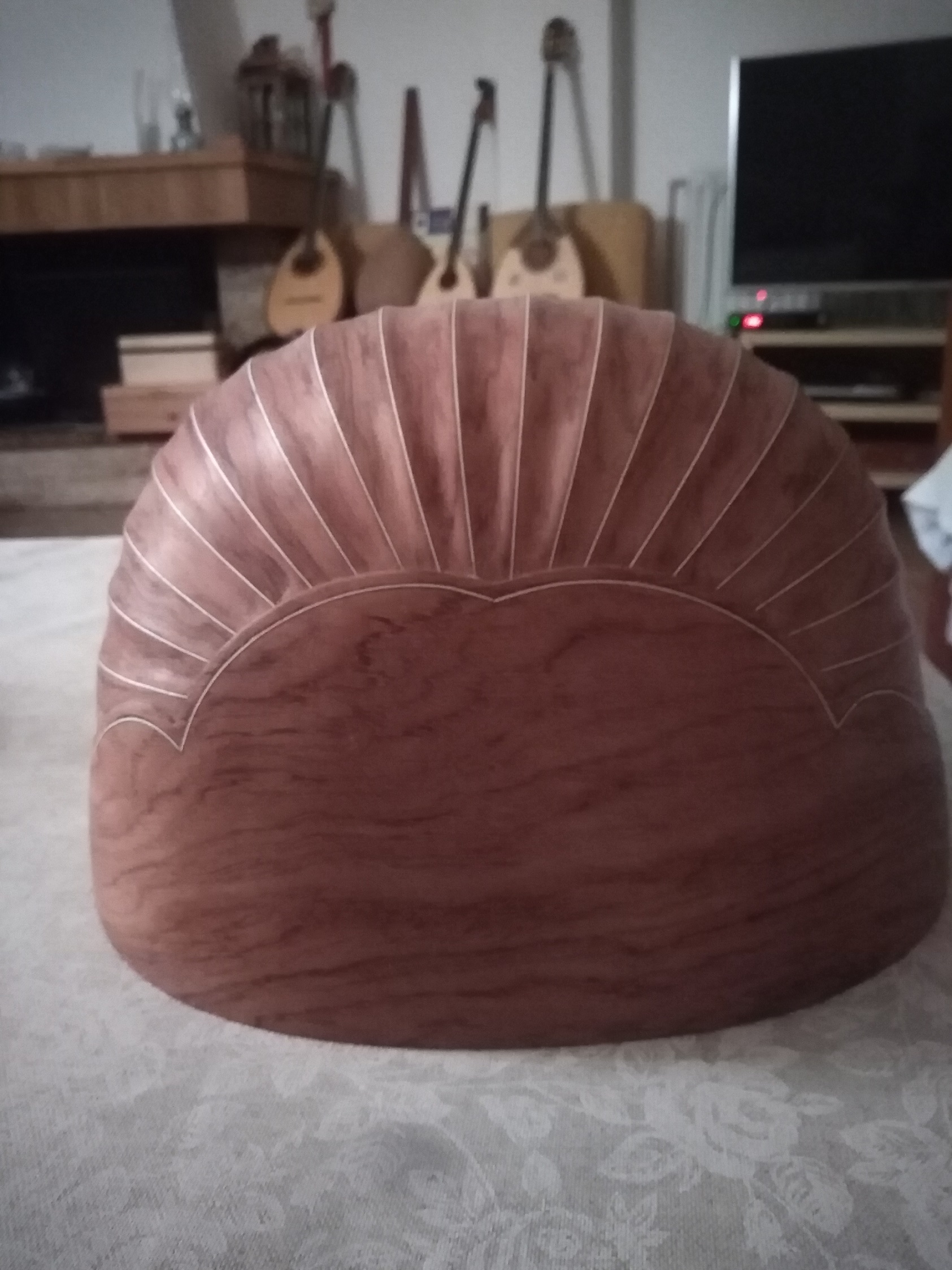

« Απάντηση #23 στις: Ιουνίου 15, 2019, 11:26:28 μμ »

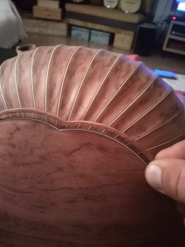

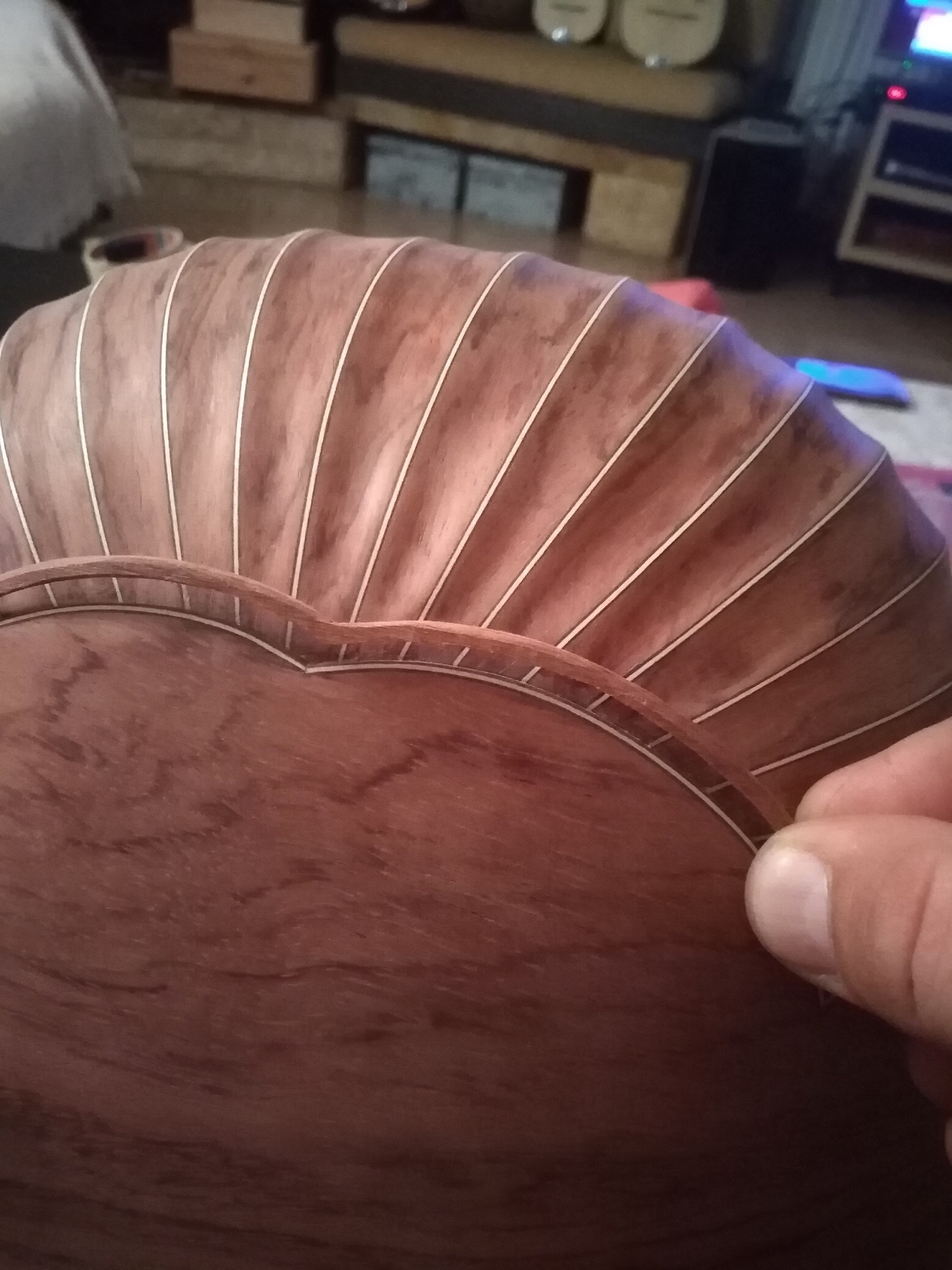

Σήμερα μπήκαν τα περιμετρικά φιλετάκια τριανταφυλλιάς στο σκάφος, κολλήθηκαν, στέγνωσαν κι έγινε το τελικό τρίψιμο. Δείχνει πλέον πιο όμορφο μετά το τελικό φινίρισμα. Διαδοχικό γυαλοχαρτάρισμα μέχρι 380....μετά κουράστηκα και βαρέθηκα... ;) . Χαρά στο κουράγιο ορισμένων που προχωρούν περισσότερο στο τρίψιμο.

Απ: Πρώτο τετράχορδο τριανταφυλλιά
« Απάντηση #24 στις: Ιουνίου 15, 2019, 11:38:20 μμ »
Γιαννη πολυ μ'αρεσει αυτο το σκαφος.
Και επειδη ειμαι και κωλοπαιδο δεν αντεχω, θα το πω:
Κριμα που παει για τετραχορδο και οχι τριχορδο. Δεν το ξανασκεφτεσαι;

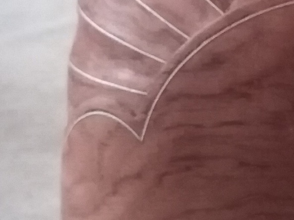

« Απάντηση #25 στις: Ιουνίου 15, 2019, 11:46:10 μμ »
Φοβερή δουλειά Γιάννη!
Αυτή τη λεπτομέρεια με το τριανταφυλλένιο φιλετάκι υπό γωνία πως την έκανες? Με μάγια?

« Απάντηση #26 στις: Ιουνίου 15, 2019, 11:47:19 μμ »
Χαχαχαχααχα....Δημήτρη άμα σου πω ότι το σκέφτηκα....Αλλά ήταν αργά....βγαίνει μεγάλο σε πλάτος το σκάφος για τρίχορδο. Τώρα που πήρα τη γλύκα φίλε... ;) θα φτιάξω και τρίχορδο. Να είσαι καλά. {celebrate012}

« Απάντηση #27 στις: Ιουνίου 15, 2019, 11:53:59 μμ »
Φίλε Στέργιο εσύ ειδικά μη μιλάς για μάγια.... ;). Λοιπόν όταν έκοψα το σχήμα της κολάντζας με το πριονάκι σέγας ήρθε η φώτιση....!!!!! Χρησιμοποίησα το υπόλοιπο του περιγράμματος που περίσσεψε από την κολάντζα, το οποίο ήταν ήδη λυγισμένο και διαμορφωμένο πάνω στο σκάφος...και προσπάθησα να το εφαρμόσω σιγά σιγά διαμορφώνοντάς το κατάλληλα...Βέβαια μου έσπασε σε δυο σημεία αλλά τελικά το κατάφερα.

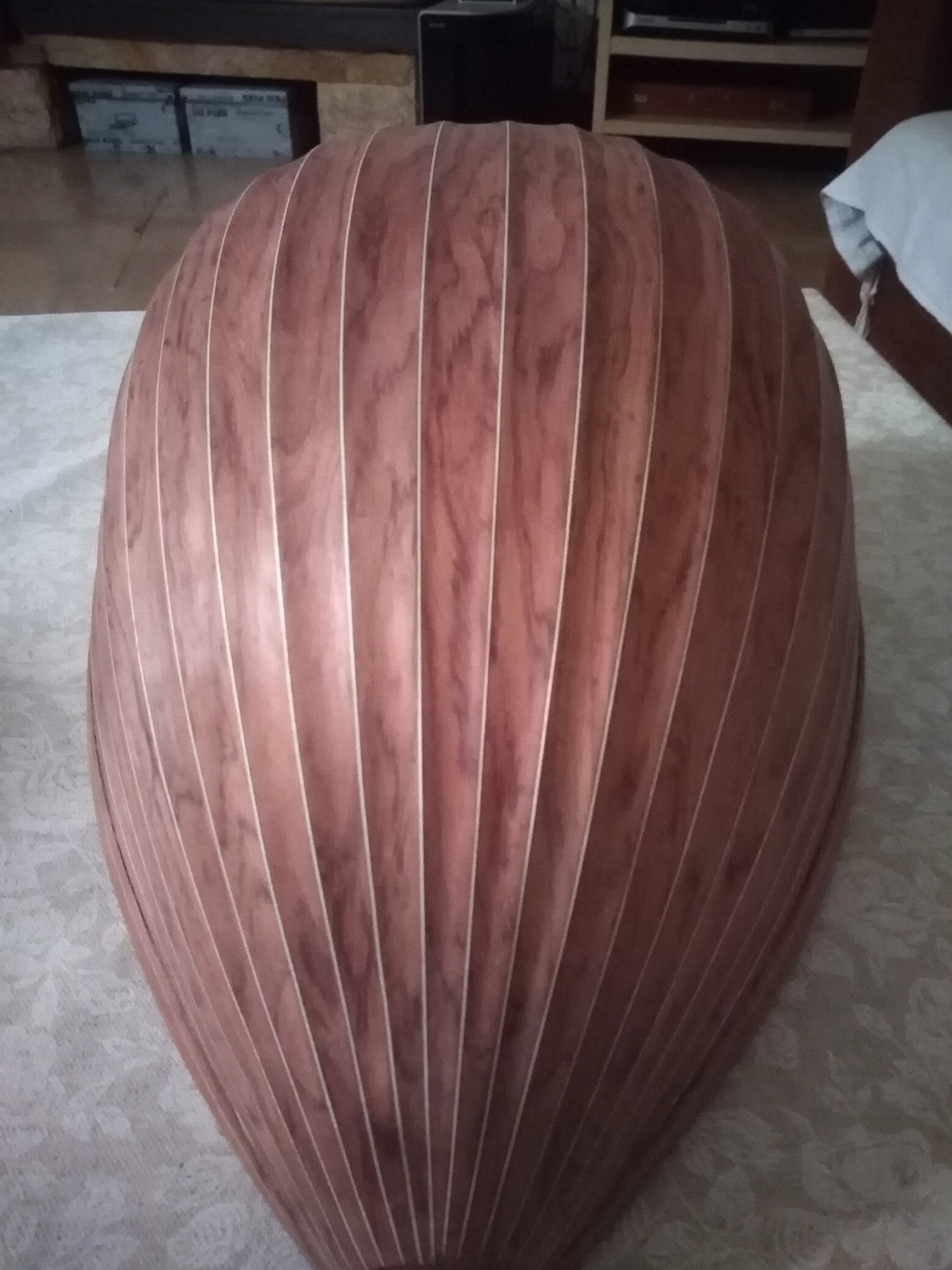

« Απάντηση #28 στις: Ιουνίου 16, 2019, 12:10:33 πμ »
Πολύ όμορφο! Το ζηλεψα! Τρομερή δουλειά! Στο λύγισμα η bubinga ήταν βολική; Έχει καμία σχέση με το παντουκ; Γιατί κάποια στιγμή που δοκίμασα να λυγίσω παντουκ με ζορισε και ήθελε πολλή υπομονή για να μη σπάσει.

Με καλό μούλιασμα ήταν πιο εύκολη από το παντούκ (έχω λυγίσει παντούκ). Επειδή όμως ήταν σγουρή η συγκεκριμένη ήθελε στο λύγισμα προσοχή όχι για να μη σπάσει αλλά για να πάρει το σωστό σχήμα. Έφευγε προς τα δεξιά ή αριστερά ανάλογα με τις ίνες που είχε το ξύλο.
