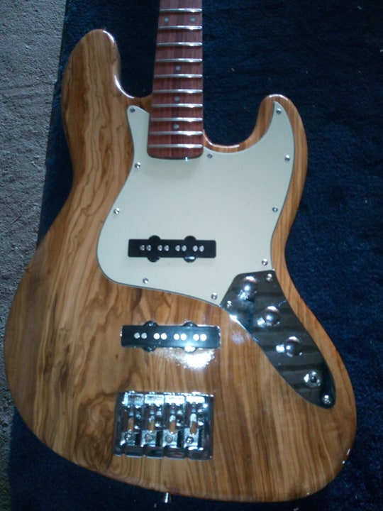

Με μεγαλη μου χαρα τελειωσα χθες τα δυο μπασα αντιγραφα του jazz basse της fender. Συνθεθηκαν τα ηλεκτρικα σε ηλεκτρονικο φιλο και μαστορα .Στο δικο μου μπασο ( αυτο εδω της φωτο ) μπηκαν μαγνητες και control plate  απο τα βαθη της Κινας αγορασμενα απο το Wish  στην τιμη των 30 ευρω ολα μαζι.Το αλλο του φιλου φορεσε μαγνητες και λοιπα Seymour Dugan  με προενυσχιση μπαταριας απο Μαυρομουστακη.Αφου συνδεσαμε τα παντα ( και την γειωση) ηρθε η ωρα για δοκιμη.Και τα δυο εβγαζαν ενα συνεχες βομβο, οπου μετα απο ψαξιμο στο ολοκαινουργιο καλοδιο του ενισχυτη διαπιστωθηκε βραχυκυκλωμα και φτιαχτηκε απο την αρχη.Τελος οι βομβοι και στα δυο.Η δοκιμη εγινε με ενα διαπασων ( δικη μου ιδεα) αφου χορδες δεν ειχαν μπει ακομη.
Θελω να πω ενα μεγαλο ευχαριστω και παλι στον Νασο που με αντεξε τον πρωτο καιρο τουλαχιστον, που τον ενοχλουσα με τηλεφωνηματα, μηνυματα και αποριες χαζες αλλα και σοβαρες.Τελικα ειναι αλλο να φτιαχνεις μπουζουκια και λαικες κιθαρες , κι αλλο ηλεκτρικες .Εχει τη δυσκολια του κι αυτο κι ας μην δειχνει τοσο σοβαρο.Νασο σε ευχαριστω φιλε...................... {music002}
ΥΓ.Ρε παιδια .....................ενα piguard της Fender , ενα κομματι πλαστικο δηλ εχει σχεδον 80 ευρω? Γιατι? Αυτο εδω το πηρα απο το Wish 7ευρω .Τι διαολο γινεται?

Κώστα σε ευχαριστώ για τα δικά σου ευχαριστήρια
Όλα τα όργανα έχουν τα κόλπα τους και έως να τα βρείς έχει κόπο
Τους χαιρετισμούς στα φιλαράκια σου, του άρεσε το μπασάκι το παίκτη?
Κοίταξε με τα ήλεκτρικά όργανα πέφτει πολύ δούλεμα στα υλικά γι αυτό και οι τεράστιες διαφορές
Ένας μαγνήτης έχει κόστος μονοψήφιο και οι πέρα από τον Ατλαντικό τα δίνουν 10x, βέβαια θα το ακούσεις και εσύ οι μαγνήτες δεν ειναι ίδιοι αυτοί που πήρες παίζει να είναι κεραμικοί (υψηλότερο μαγνητικό πεδίο-ενισχυμένες μεσαίες - θολός ήχος) και οι US σίγουρα Alnico (κράμα Αργίλιο-Νικέλιο-Κοβάλτιο) χαμηλότερο μαγνητικό πεδίο - ποιό πολλά μπάσο-πρίμα καθαρός ήχος

Γειά σου ρε Νασο. Έβλεπα και γω alnico και νόμιζα ότι ήταν μάρκα. Θα  τα μάθω που θα πάω τώρα που μπλεχτηκα με τα ηλεκτρικά.
