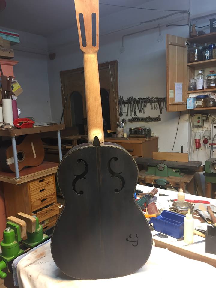

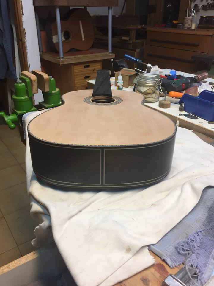

Η πλατη σε αυτη που φτιαχνω ειναι ενεργη. Δεν θελω κατι ακαμπτο και θελω και ξυλο που να εχει καλη ηχητικη παραδοση. Αν εφτιαχνα laticce Smallman η πλατη ειναι αδιαφορη και το συνηθες ειναι laminate καπλαμαδες για να γινει στιβαρη και ακαμπτη. Νομιζω οτι το μεσο βαρος τετοιας κιθαρας ειναι τα 2.5 κιλα...

Επισης η ενεργη πλατη δεν προϋποθέτει και ενεργα πλαινα. Η Λογικη πχ του Kasha ειναι ενα ηχειο οπως των στερεοφωνικων που ακουμε μουσικη. Καπακι/πλατη το ηχειο και τα πλαινα ως το σωμα του ηχειου που συνηθως ειναι βαρυ mdf . Για αυτο αν προσεξεις την κατασκευη μου  τα Χ bracing στην ουσια στηριζουν τα πλαινα και οχι την πλατη . Ακομη και τα παραλληλα καμαρια του καπακιου δεν εχουν ηχητικο ρολο. Στα σχεδια ειναι φτιαγμενα απο laminate σφενδαμο κολλημενα με εποξικη για ακαμψια. Ασε που εγω εβαλα ισοβενο ελατακι.
Δηλαδη δεν ειμαι σιγουρος οτι τα πλαινα βοηθανε την μεταφορα δονησης σε πλατη καπακι αν ειναι ευκαμπτα . Το βλεπω πιο πολυ σαν σημειο αποσβεσης και οχι ενισχυσης... Δες πχ και τα ντραμς. Πανω κατω δερματα/μεβρανες και το πλαισιο στα ακριβα σνερ μεταλλικα δακτυλιδια και 2 ποντους παχος τυχωματα σκληρου ξυλου...
