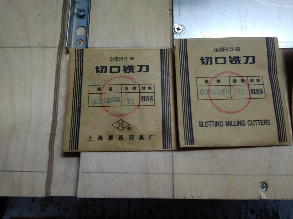

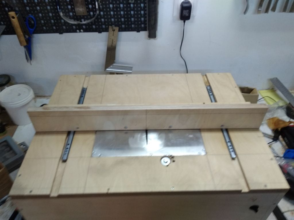

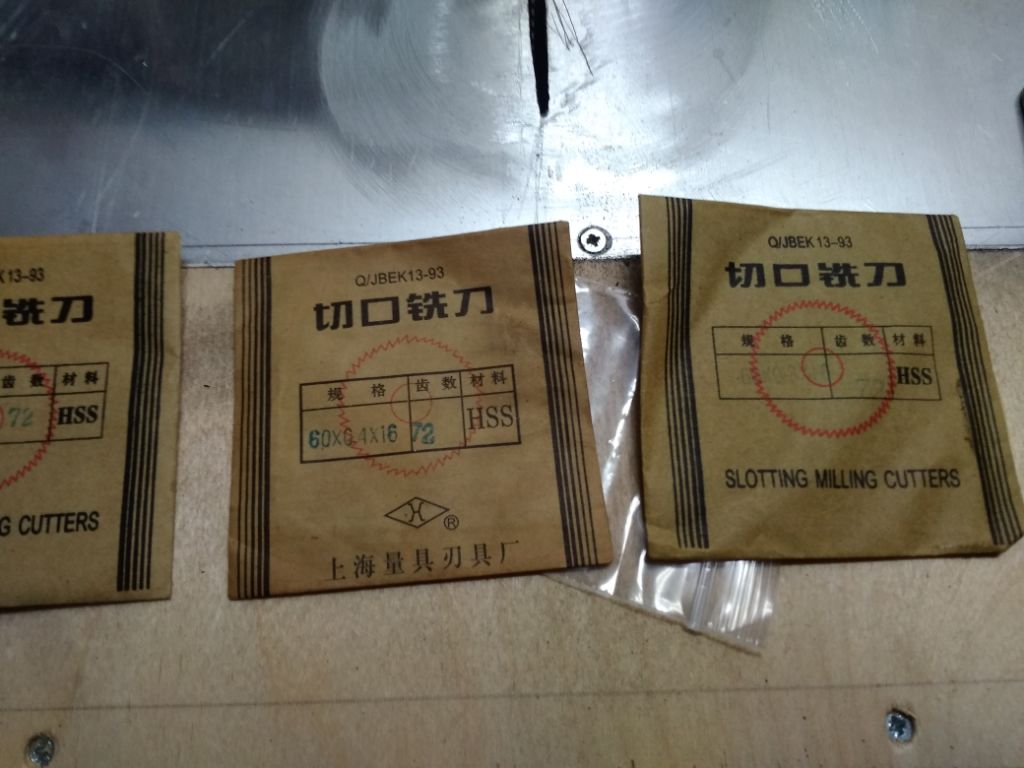

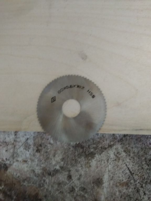

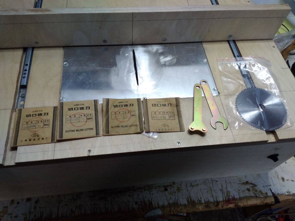

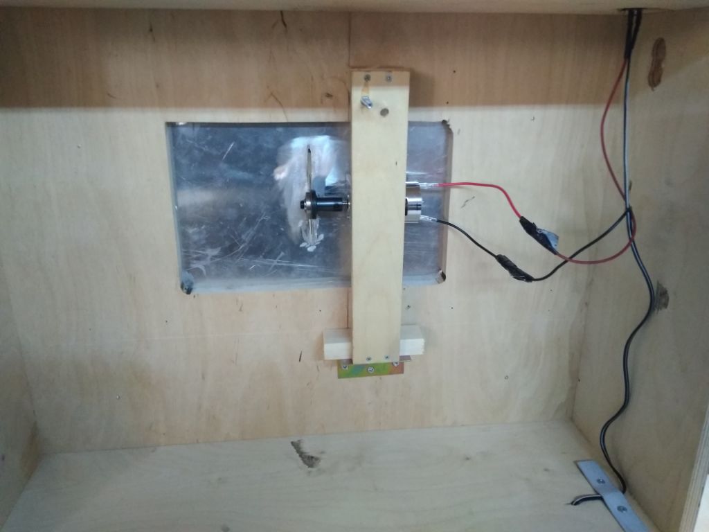

Είχα ξεκινήσει ένα θέμα με την κατασκευή ενός κουτιού γα την χάραξη της ταστιέρας αλλά επειδή είμαι λίγο τεμπέλης αποφάσισα να το παρατήσω και να κάνω ένα μίνι  δίσκοπριονο για αυτό τον σκοπό, λοιπόν έχουμε και λέμε, μοτερ από Κίνα με 8 ευρώ δουλεύει από 12-24 volt και 2Α ένα τροφοδοτικό ρυθμιζόμενο από 12- 24 volt με το μειονέκτημα ότι βγάζει 1Α που δεν θυμάμαι από που μου είχε περισσεψει, (ένα παρόμοιο λογικά κάνει ένα 10ρικο) τα δισκάκια που βλέπετε στην φώτο από Κίνα με 3 ευρώ το ένα, πραγματικά δεν έβρισκα πουθενά αλλού τέτοιου τύπου, αυτά έχουν πάχος 0.3  0.4  0.5  0.6  πήρα όλες τις διαστάσεις δοκιμαστικά γιατί Κινέζος είναι αυτός δεν ξέρεις αν λέει αλήθεια. Τελικά ο φίλος έλεγε αλήθεια και τα δισκάκια είναι ακριβώς σε αυτό το πάχος!  Κόντρα πλακέ περισσευματα από άλλες κατασκευές, επίσης 2 μηχανισμους για  συρτάρια που επίσης μου είχαν περισσεψει από παλαιότερα . Το ύψος της κοπής ρυθμίζεται από την βίδα που φαίνεται στο πάνω μέρος και είναι από 0 έως και 3 χιλ. Σε δοκιμαστικές κοπες που έκανα δουλεύει μια χαρά και αν όλα πάνε καλά μια ταστιέρα θα βγαίνει σε 10 λεπτά τέλεια χαραγμενη χωρίς πολλές σκοτουρες. Μια προσθήκη θα κάνω αργότερα για να δουλέψει και με Template αλλά προς το παρόν παύση εργασιών γιατί μας έπιασαν όταν χιόνια πάλι.

Τα βρήκα στο Ali express και μόνο από ένα εμπορο, τελικά τα αγόρασα προς 4 ευρώ το ένα,παρακατω τα λινκ
Μοτερ δεν βρήκα το ίδιο παραθέτω ένα παρόμοιο: https://s.click.aliexpress.com/e/bD7lkdbK
Αντάπτορας για τα δισκάκια : https://s.click.aliexpress.com/e/ZHtdMGY
Δίσκοι : https://s.click.aliexpress.com/e/beEefkIU

Λογικα θα θελει σημαδεμα απο το πλαι ακριβως στο σημειο της πρωτης επαφης με το δισκο.
Φωτιες μας αναψες παντως...θα αρχισω να ψαχνω παλιους ανεμιστηρες...
Με τροποποιηση του οδηγου θα ειναι μανουλα για ευθειες κοπες σε καπλαμαδες και ξυλαρακια για φιλετα κλπ

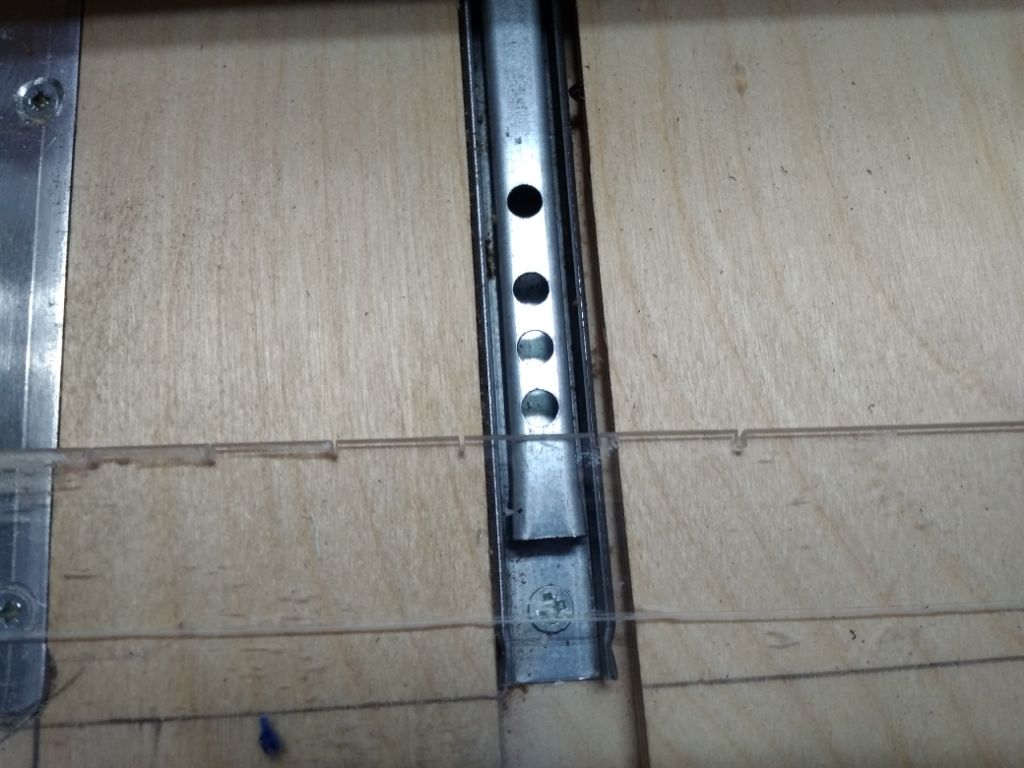

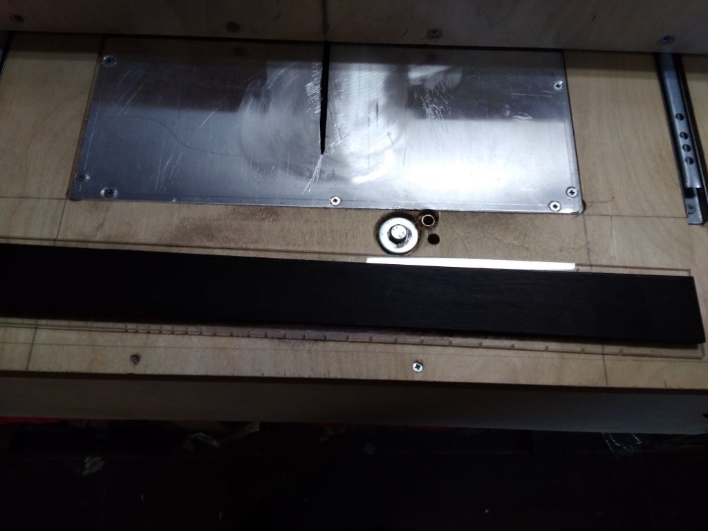

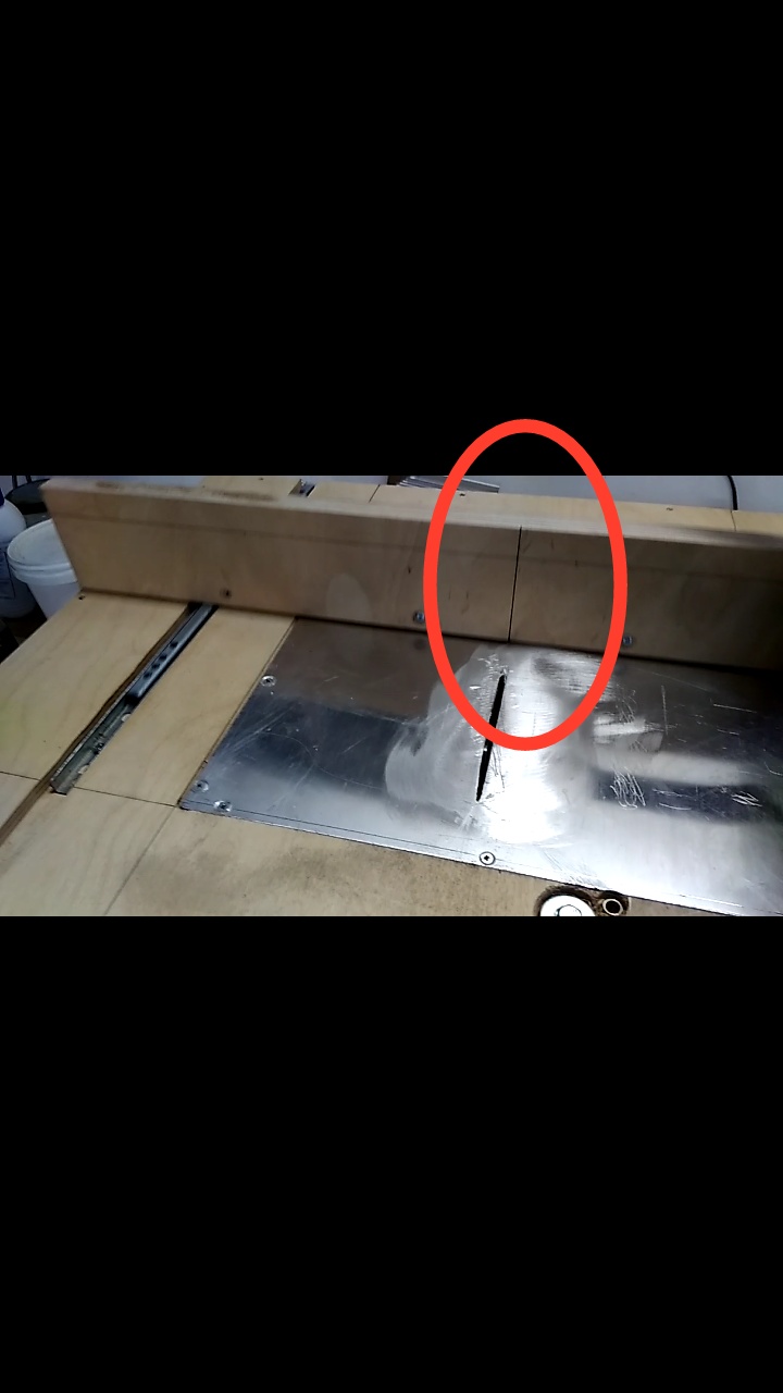

Έχεις δίκιο, πρέπει να έχεις και τα δύο χέρια στην ταστιέρα για να εξασφαλίσεις απόλυτη επαφή με τον οδηγό απλώς μόλις τελείωσα και είπα να μοιραστώ μαζί σας ένα βίντεο γιατί 10 δευτερόλεπτα εικόνας 300 λέξεις τουλάχιστον  ;D. Στο θέμα του σημαδεματος τώρα στην φώτο φαίνεται μια κάθετη εγκοπη στον οδηγό εκεί είναι και το σημείο κοπής του δίσκου οπότε  έχεις δύο επιλογές
Επιλογή 1 :
αν έχεις γωνιασμενη ταστιέρα να χρησιμοποιηθεί αυτό το site http://www.ekips.org/tools/guitar/fretfind2d/ σου δίνει την δυνατότητα να τυπώσεις σε χαρτί τις αποστάσεις τυπωνεις λοιπόν κολλας στην πάνω πλευρά της ταστιέρας και στοιχιζεις τις γραμμές του σχέδιου με την κάθετη εγκοπη του οδηγού.
Επιλογή 2:
Εμενα αυτή ήταν και η πρώτη μου σκέψη και η επόμενη προσθήκη που θα κάνω είναι να φτιάξω έναν οδηγό όπως φαίνεται στην φώτο το πλεονέκτημα του είναι ότι μπορείς να δουλέψεις με παραγωνο ξύλο. Στην κάθετη εγκοπη θα μπει ένα λαμακι που εκεί θα φωλιαζει ο οδηγός ακριβώς πάνω στο σημείο κοπής.  Δεν ξέρω κατά πόσο έγινα κατανοητός.

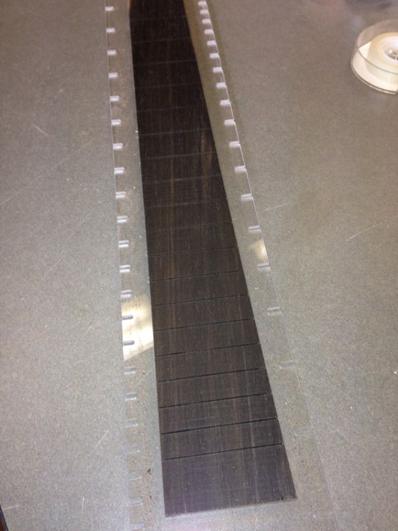

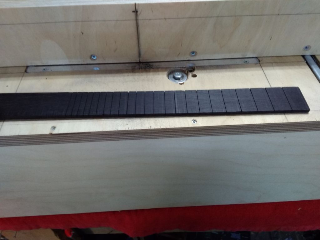

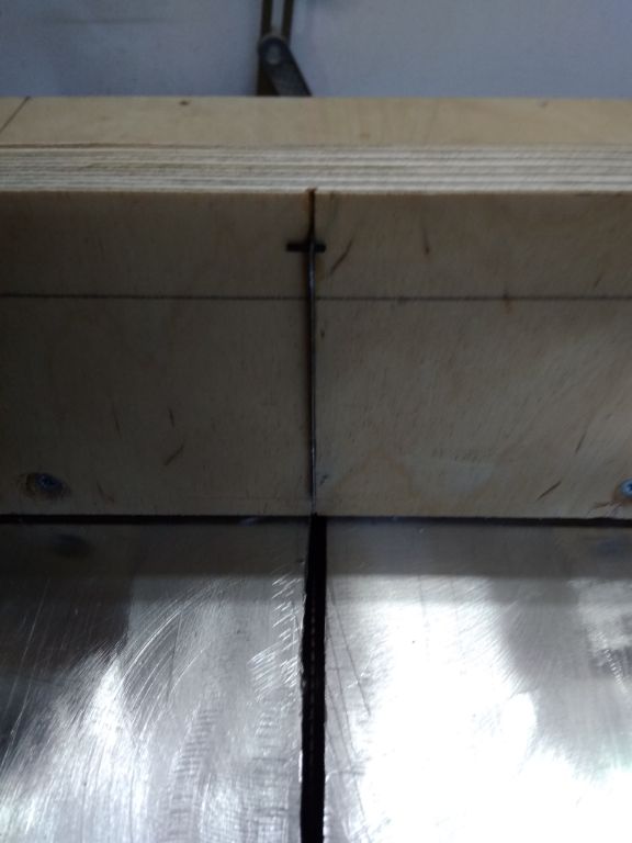

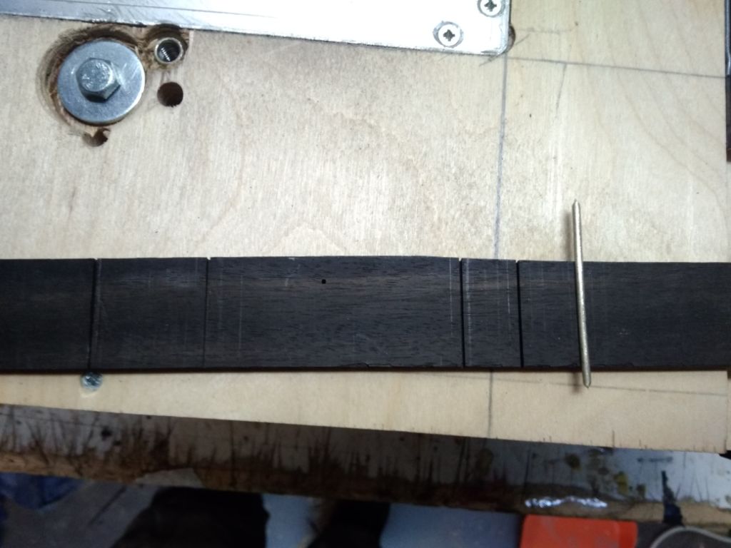

Και η συνέχεια της κατασκευής κατασκευαστηκε προχειρος οδηγός από Plexiglass 3χιλ για κλίμακα χορδης 38εκ για έναν μπαγλαμά που σκέφτομαι να κατασκεύασω (φώτο 1). Μπήκε στην εγκοπη που είχε γίνει στον ξύλινο οδηγο ένα λαμακι το οποίο έκοψα από λαμα σιδεροπριονου (φώτο 2). Αφού βρήκα το κέντρο της ταστιέρας ( εβενος)
 την κόλλησα το πλαστικό με ταινία διπλής όψης αυτό που πρέπει να προσέξουμε εδώ είναι τα κέντρα του πλαστικού και της ταστιέρας να είναι στοιχισμενα (φώτο 3). Βάζουμε την εγκοπη του πλαστικου στο λαμακι προσεχοντας να ακουμπάει όλη του ή πλευρά στον ξύλινο οδηγό και ξεκινάμε το κόψιμο.  Τα αποτελέσματα είναι αυτά στην τελευταία φώτο, δεν μπόρεσα να τραβήξω βίντεο της διαδικασίας γιατί έπρεπε να έχω και τα δυο χερια στο εργαλείο για να αποφύγω λάθη.  Το αποτέλεσμα αρκετά καλό ένα ταστο μόνο άνοιξε λίγο παραπάνω από δική μου λάθος. Έβαλα το δίσκο με διατομή 0.3 χιλ.
