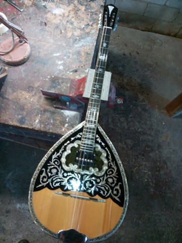

Νομιζω πως τελειωσα...........................
Αν και κατι μου λεει οτι θα ερθει λιγακι εμπρος το μπρατσο και θα θελει 5-6 ταστα φαρδυτερα.Ενταξει θαυματα δεν γινονται.Ειδικα αν εχεις τετραχορδο με μια κοντρα μαονι και το υπολοιπο φλαμουρι

Να το πάρει και να πει κι ευχαριστώ ο ιδιοκτήτης... Δε νομίζω οτι θα κάθονταν πολλοί να ασχοληθούν τόσο σοβαρά με αυτό το όργανο. Μπράβο ρε γιατρέ...!!!!

Ἀπό τήν κατάσταση πού βρισκόταν , ἔγινε κλάσεις ἀνώτερο !!!
Πολλά μπράβο γιά τήν ὑπομονή καί τή μαστοριά σου !!!

σπεσιαλε εγινε κωστη.... {celebrate007}

ευχαριστω ρε παιδια αλλα το μπρατσο δεν γινεται να ειναι ετσι.Θα βαλω ταστα 8αρια ενα παρα ενα μηπως κι ερθει.Αλλιως παμε για ταστιερα ,και βερνικια απο την αρχη.Ασυμφορο για αυτο το οργανο
