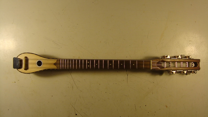

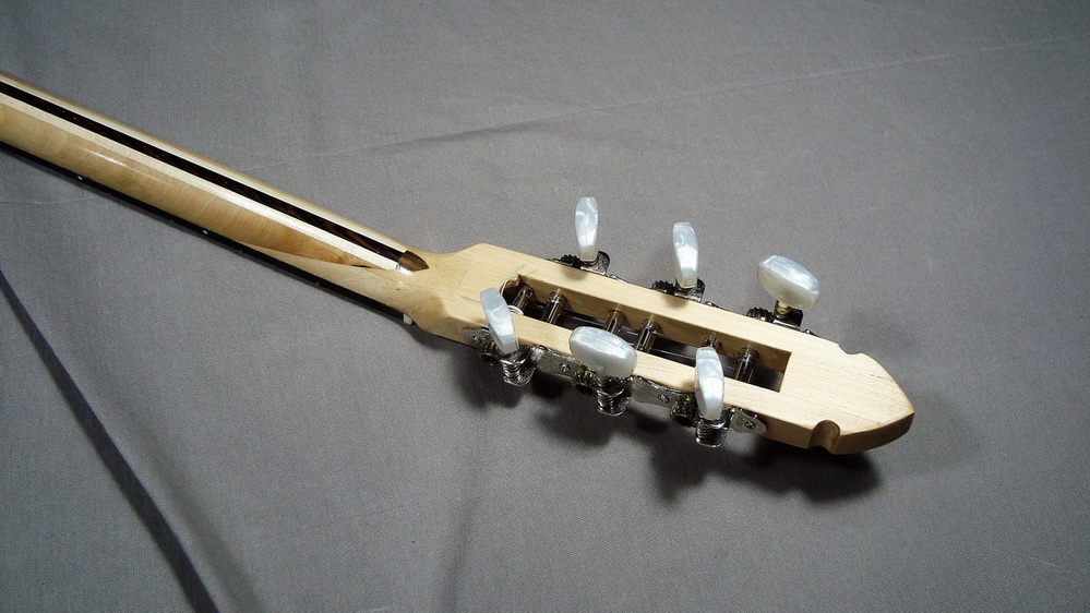

εδώ σε έναν μπαγλαμά - αυτά είναι τα "ακριβά" ~ 20 Ευρώ όπου μπορείς να αλλάξεις "κουμπί" (δες τη βίδα)

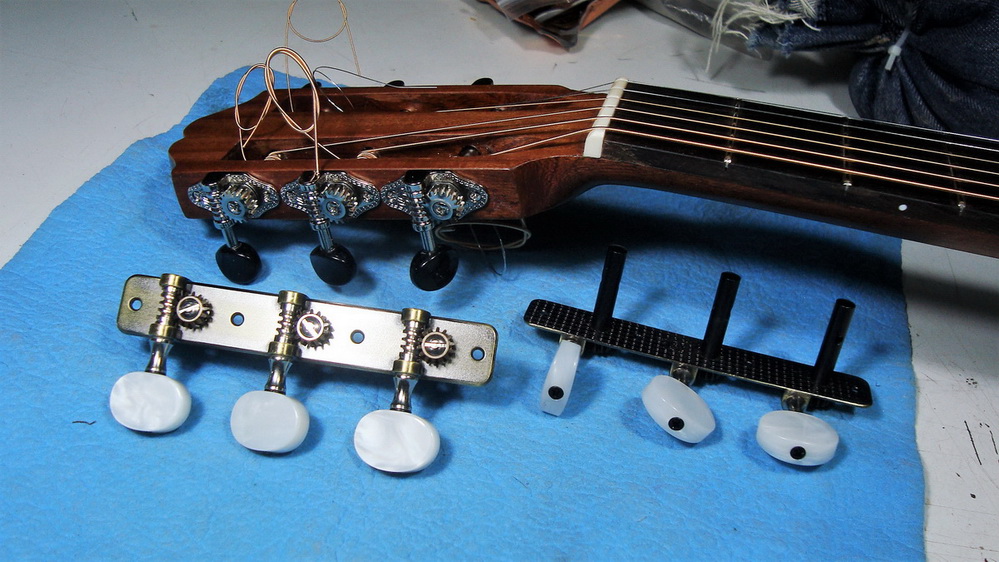

και εδώ σε κιθάρες (35 mm αποστάσεις αξόνων), σε ενιαία πλάκα
και 3+3 σε κάθε πλευρά

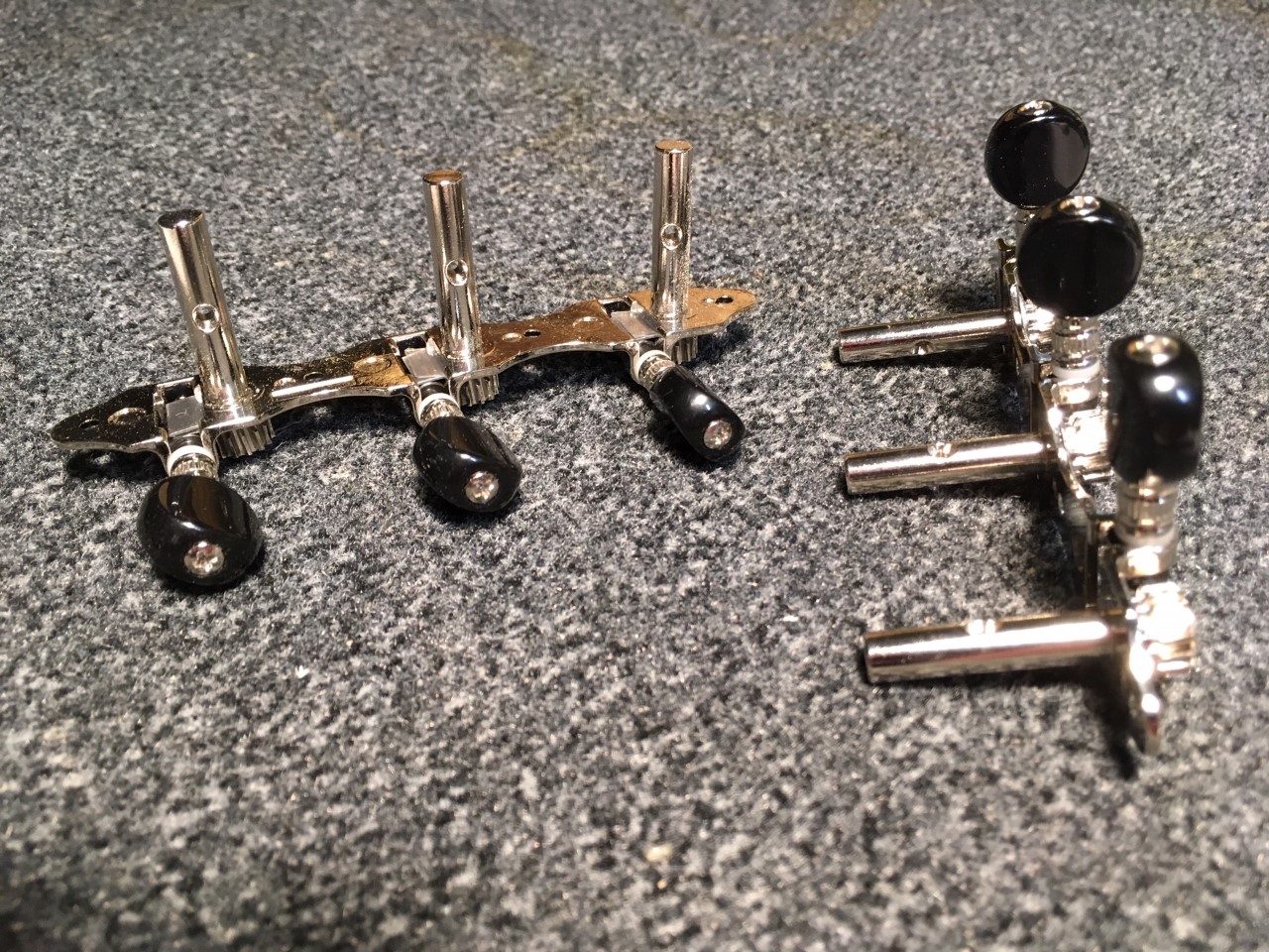

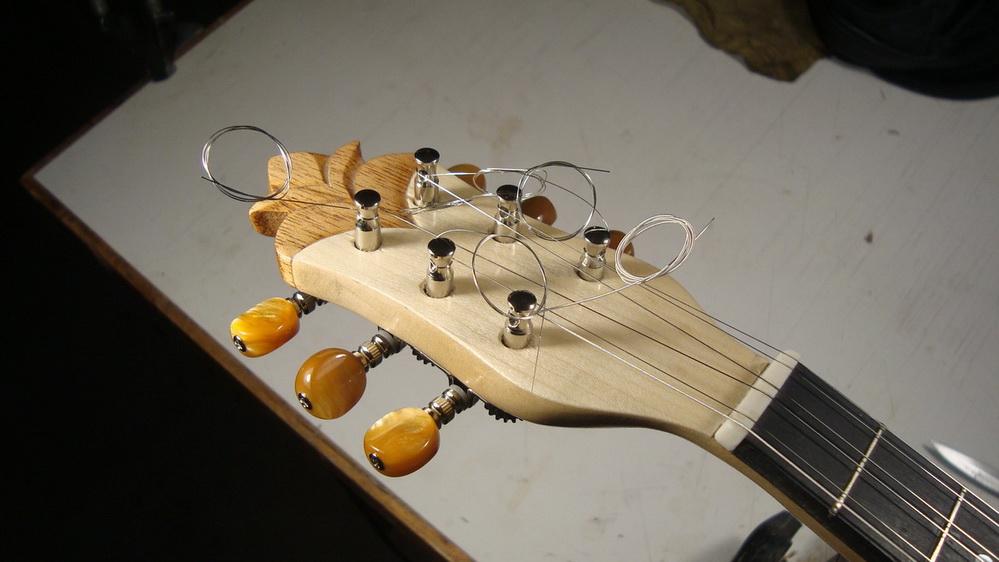

σ' αυτήν την δεύτερη φωτογραφία τα grover είναι με κούφιο αξονάκι (για μείωση βάρους, δουλεύει). Επίσης φαίνονται και τα Der Jung (κωδικός DJ403AB-P2W, αντιγράφω από το σακουλάκι, δεν βρήκα όμως τον ίδιο κωδικό στο Internet) τα οποία είναι επίσης πολύ καλά κλειδιά για κιθάρες (35 mm) αλλά με λίγο μεγάλο κουμπί για μπουζουκοειδή - και ακριβότερα (~ 25-28 ευρώ, δεν θυμάμαι καλά).

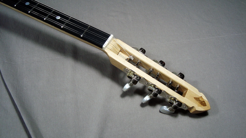

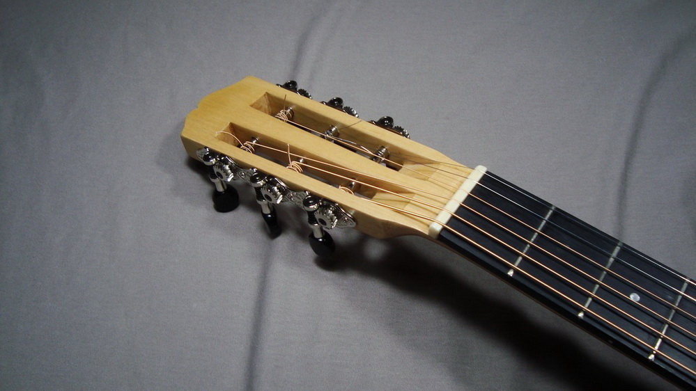

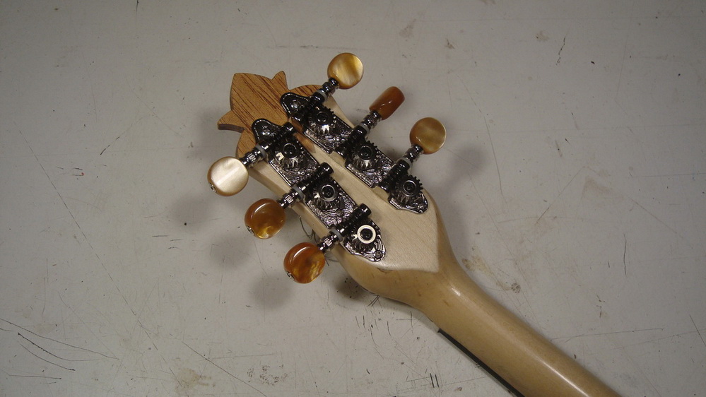

Για καράολα με σχισμές (σε τζουράδες) βάζω ή τα Grover ή τα MHG από τον dimizparts, με αξονικές αποστάσεις 35mm γιατί κάνω μόνο μία σχισμή και στα 23mm είναι μεγάλο μπέρδεμα η αλλαγή χορδών.
Εδώ τα MHG σε τζουρά
τα MHG 327 είναι πολύ καλής ποιότητας για την τιμή τους (7 ευρώ), νομίζω πολύ καλύτερα από τα Van Gent

Καταλήγοντας (επιτέλους  :D ) χρησιμοποιώ συνήθως grover στα μπουζουκοειδή αλλά το σετάρισμα (στα 23 mm) το κάνω με Van Gent (τα φτηνά) επειδή τα grover έχουν την τάση να κόβουν τις χορδές - μόνο στο σετάρισμα που κουρδίζεις - ξεκουρδίζεις πολλές φορές, μετά είναι εντάξει.
Στις κιθάρες ή σε μακρύ καράολα σε μπουζουκοειδή χρησιμοποιώ grover, Der Jung και MHG. Σε όσες έβαλα Van Gent αναγκάστηκα να τα αλλάξω σύντομα. Γενικά δεν τα έχω σε εκτίμηση όπως καταλαβαίνεις, και πιστεύω ότι στα κλειδιά πρέπει να είσαι προσεκτικός γιατί μπορεί να καταστρέψουν την αίσθηση του οργάνου.  Αυτά.

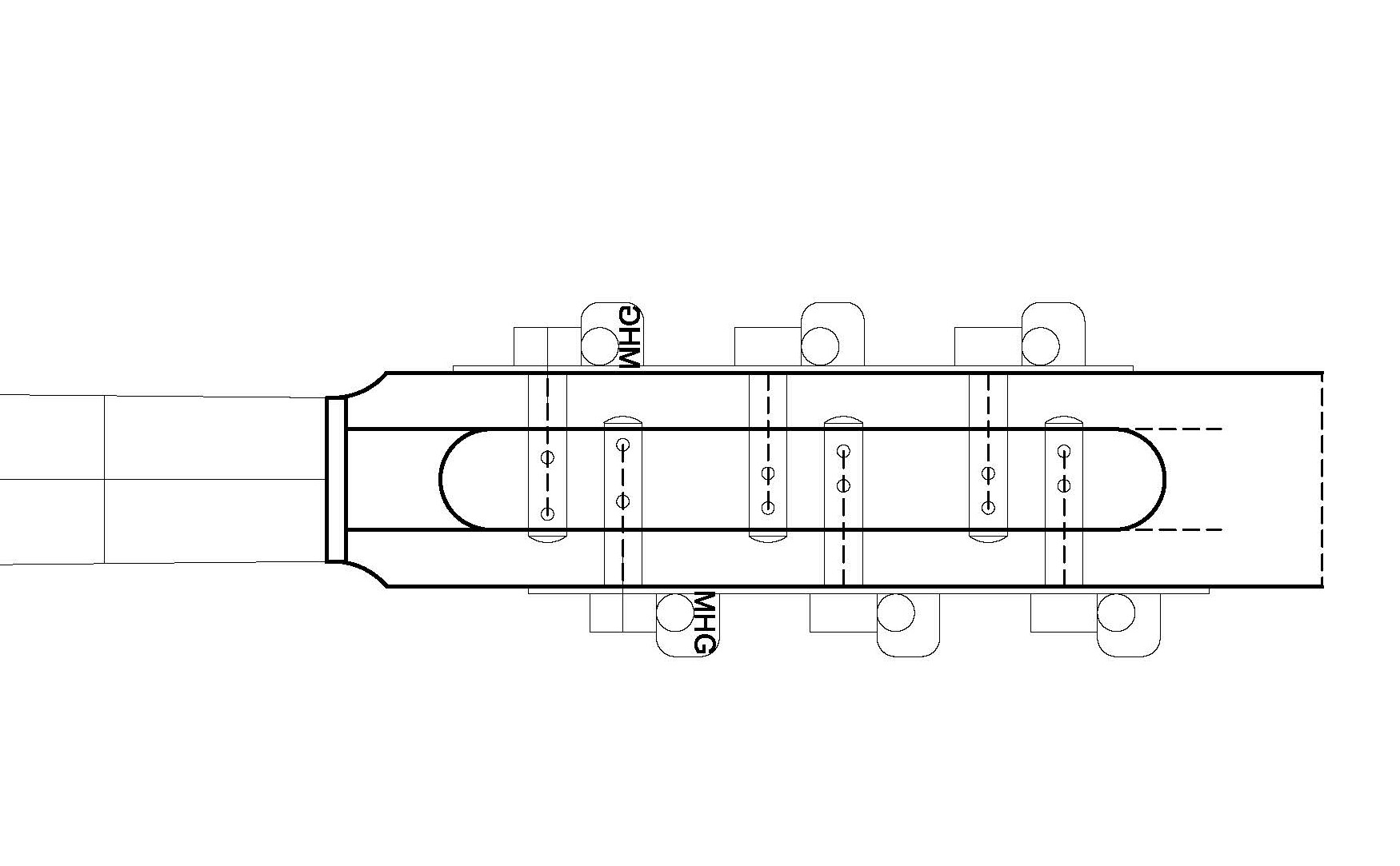

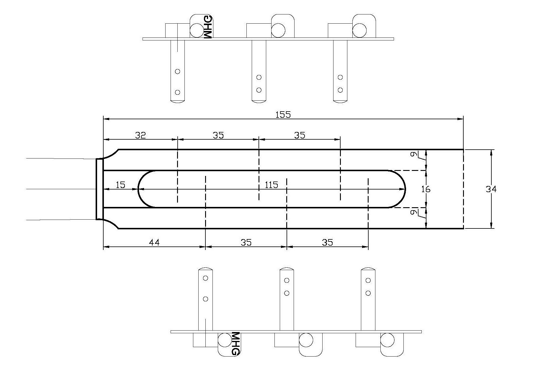

αν μιλάς για τον τζουρά, η σχισμή είναι 16 mm (χρησιμοποιώ τρυπάνια φτερού). Για κιθάρα με δύο σχισμές, εγώ κάνω 14 mm αλλά μπορείς και στενότερες.
Καράολο μπουζοκιού με σχισμές δεν έχω κάνει ποτέ, αλλά λογικά πρέπει να είναι ακόμα πιο στενές - αφού κι ο καράολας είναι στενότερος.
Πριν όμως αποφασίσεις το φάρδος των σχισμών δες που πέφτουν οι τρύπες των αξόνων, ανάλογα και με το φάρδος των πλαϊνών (πρέπει η άκρη του άξονα να μπαίνει στο απέναντι πλαϊνό και η τρύπα να είναι σε κατάλληλο σημείο για τη χορδή)
Τα MHG τα έχει ο dimizparts.
Αυτό είναι το σχέδιο που κάνω στον καράολα του τζουρά, με όλες τις σχετικές διαστάσεις

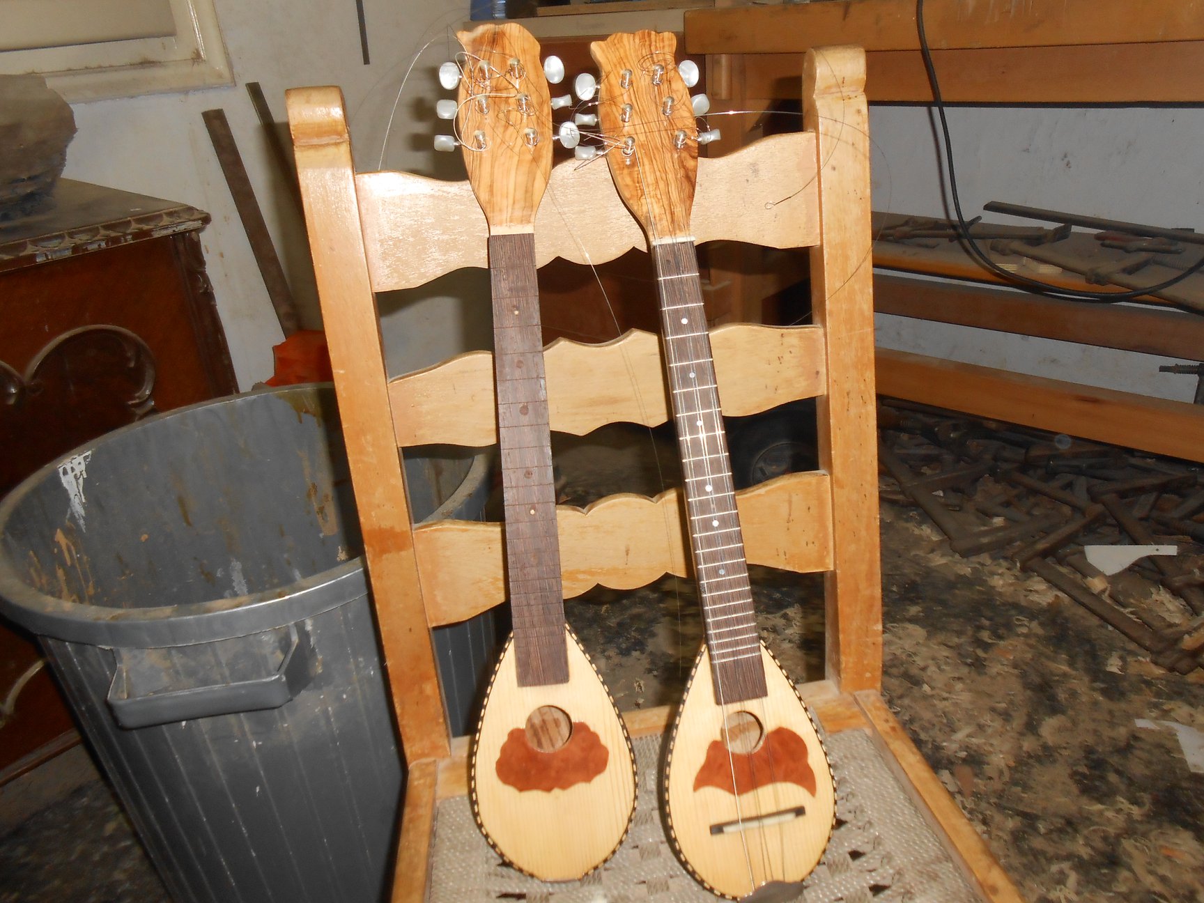

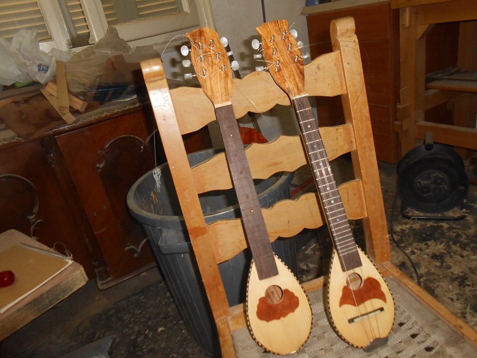

Επίσης ήθελα να επισημάνω κάτι, εγώ το καράολο με τη σχισμή (μήκος 155-160mm) για κλειδιά με αξονάκια 35mm το κάνω σε τζουρά και μάλιστα μεγάλο, σε μπαγλαμά το έκανα μια φορά και δεν μου άρεσε το αποτέλεσμα, ήταν όσο το μήκος του σκάφους και τελικά δυσανάλογο και βαρύ (βέβαια ήταν και ο πιο μικρός μπαγλαμάς που έχω κάνει, με 35 κλίμακα)

Κατανοητά όλα Μάνο αρχηγέ,πολύ ωραίο μπαγλαμαδάκι!θα πάρω τηλέφωνο τον Μαυρομουστάκη,να την σελίδα κοιτούσα,Τωωωρα Μάνο,τι να κάνω;ανεβάζω κάποιες φωτογραφίες από δύο μπαγλαμάδες που τους έκανα άρπακολειοσν,και στον ένα ξήλωσα τα τάστα χάλασα τις σεντεφένιες τελείες για να πλανίσω την ταστίερα,διότι ήταν φάλτσο το πλάνισμα με αποτέλεσμα να έχει παραπάνω ψωμί στην πάνω μπουργγάνα και ρε και πατούσα και δεν έβγαζε νότα χαχαχαχαχ,πιάστ'αυγό και κούρευτο,οι βιασύνες αυτά κάνουν,αυτοί οι δύο μπαγλαμάδες είναι για ανήψια,δώρα,Και βάζω και τον δικό μου που είναι όπως έχω ξαναγράψει εδδδδωωωωωω και 50 χρόνια από νερατζιά της πλατείας του Κορυδαλλού ξεραμένη,και ξεγυρυσμένο μονοκάματο,Τι με συμβουλεύεις να κόψω την υπάρχουσα σχισμή και να το κάνω παντόφλα από το ίδιο ξύλο υπό 10 με 12 μοίρες καλύτερα έτσι τι λές εσύ Μάνο;και τα υπόλοιπα παληκάρια τι λέτε;

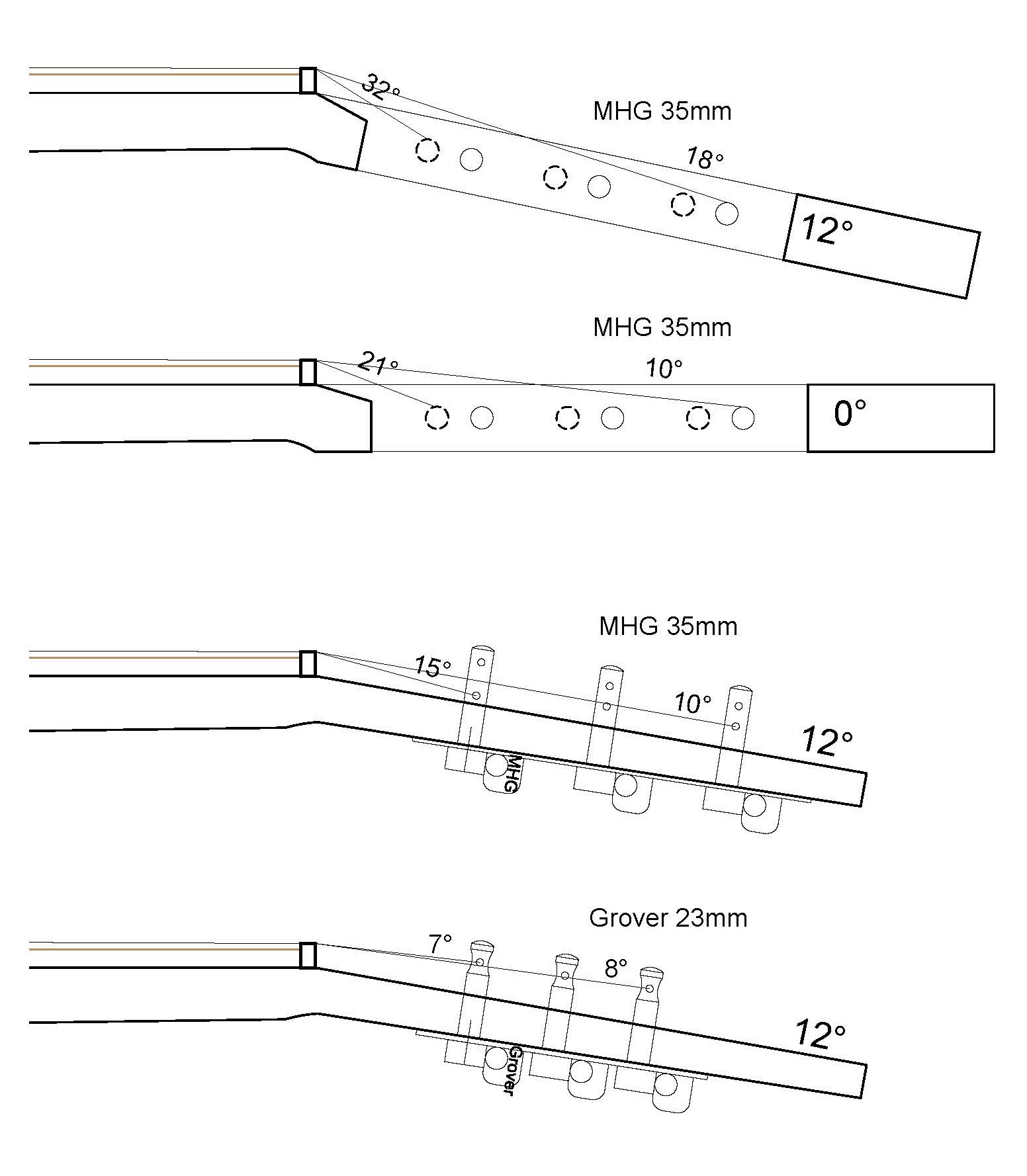

νομίζω ότι όλα θα δουλέψουν.
Γωνία 12­° του καράολα (παντόφλα) με grover 23mm (με το πρώτο σε απόσταση min 45 mm από το κόκκαλο, έτσι τα κάνω εγώ στους μπαγλαμάδες) σημαίνει γωνία χορδών 7-8°.
Η ίδια γωνία 12° με καράολα με σχισμές και MHG 35mm σημαίνει πολύ μεγαλύτερες γωνίες χορδών, ειδικά στις κοντινές στο κόκκαλο. Δεν ξέρω ποιά γωνία θα ήταν θεωρητικά πιο σωστή. Υπάρχουν συζητήσεις επί συζητήσεων σε ξένα site για την γωνία των χορδών αλλά δεν έχω βγάλει συμπέρασμα. Αυτό που μπορώ να σου πω είναι οτι οι χορδές της άρπας έχουν γωνία 6° αν θυμάμαι καλά και πολλοί το χρησιμοποιούν ως σημείο αναφοράς. Μετά μπλέκονται ηλεκτρικοί με κλασικούς (κιθαρίστες) και γίνεται χαμός.
Εμπειρικά να σου πω ότι έχω φτιάξει και δουλεύουν όλα τα παρακάτω - εκτός από το εντελώς ίσιο, αλλά κι αυτό θεωρητικά φαίνεται να δουλεύει.
Επειδή εγώ θα βαριόμουν να κάνω αλλαγές, θα το άφηνα ίσιο - αν και με γωνία μ΄αρέσει περισσότερο. Αλλά περίμενε λιγάκι μήπως κάποιος έχει άλλη άποψη.
