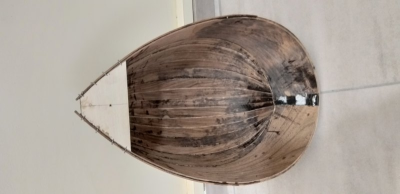

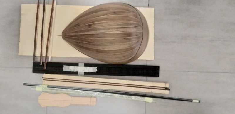

Μετα απο πολυ καιρο ειπα να κανω  ενα μπουζουκι τριχορδο με γνωμονα τα λαθη που εκανα στον τζουρα με αυτα που διαβασα και οσα μου εδειξε  ο φιλος μου ο  Γιαννης ο Παπαβλαχοπουλος. Πιστευω οτι θα παει καλλα και να γινει σωστο. Καθαρισα και ετριψα το σκαφος μεσα εξω.  Παρακατω τα υλικα ετοιμα.  {celebrate000}

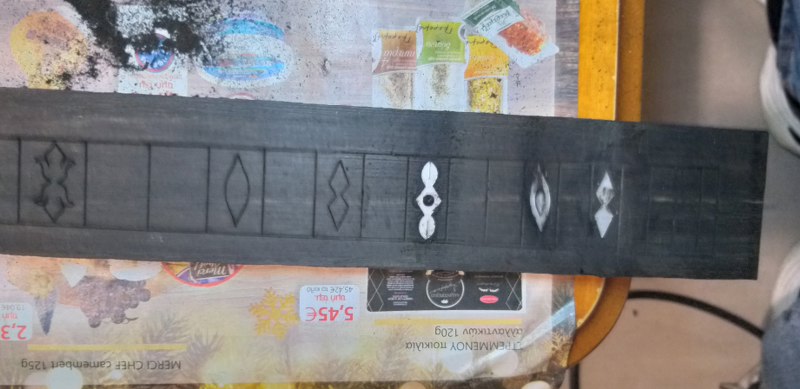

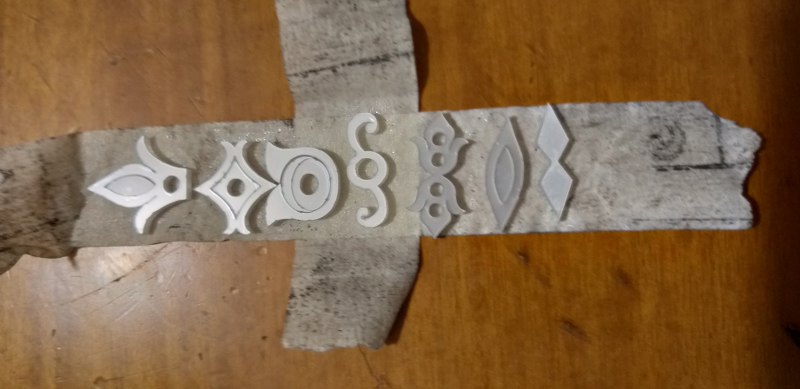

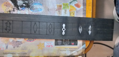

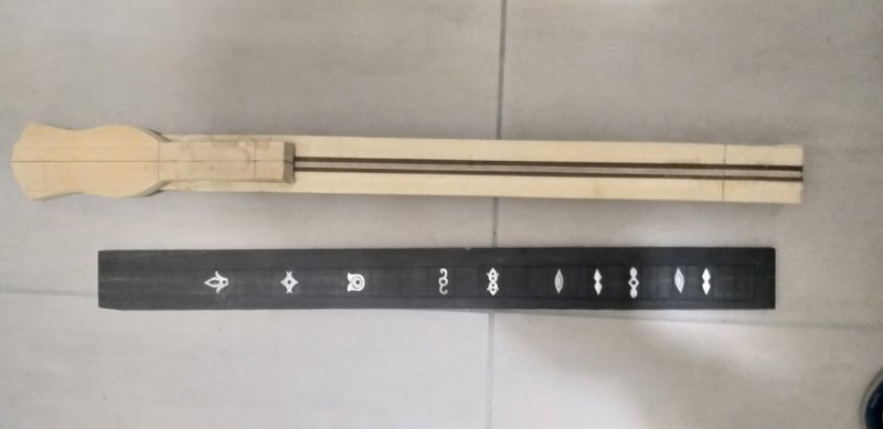

Και ξεκιναω κατευθειαν απο τα δυσκολα  {celebrate001}  σκαψιμο ταστεριας και τοποθετηση των τσαμπουκαδων ειπα να μην βαλω στρογγυλους  για να ειναι ομορφοτερο

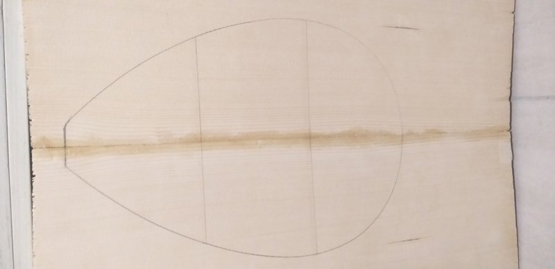

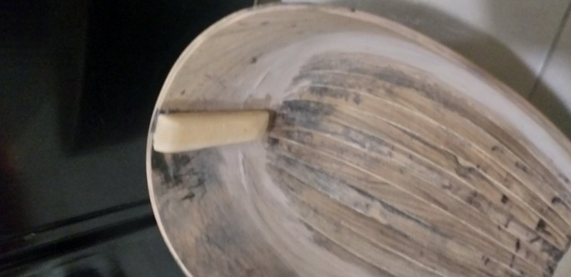

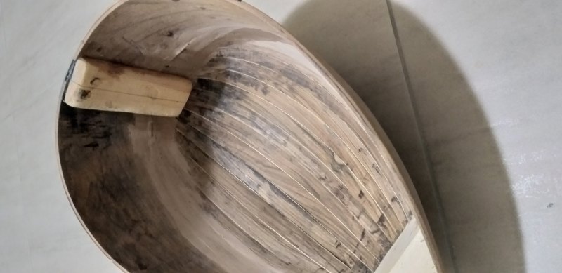

Μπουζουκιου  συνεχεια. Τελειωσα την ταστιερα. Κολησα το καραολο , εφτιαξα και κολησα  τον πισω τακο .Το καπακι κοληθηκε και σημαδευτηκε ( πισω πλευρα ).
Απ: Δευτερη προσπαθεια Μπουζουκι Τριχορδο
« Απάντηση #9 στις: Δεκεμβρίου 23, 2018, 11:25:46 μμ »
Καλησπερα....
Ο πισω τακος μου φαινεται πολυ στενος !!!
Νομιζω πως πρεπει να τον αλλαξεις, επειδη εκει θα βιδωθει και η χορδιερα....Πιο πλατυς και πιο λεπτος θα σου προτεινα εγω.
Κατα τα αλλα.....ολα καλα.
καλη συνεχεια σου ευχομαι !!!
« Απάντηση #10 στις: Δεκεμβρίου 24, 2018, 12:11:51 πμ »
Συμφωνώ με τον Γιώργο, όντως στην φωτογραφία φαίνεται πολύ στενός ο τάκος , μέτρα την χορδιέρα που θα βάλεις να μην είναι τα βιδάκια έξω απ τον τάκο. Επίσης αν δεν με γελά η φωτογραφία στο καπάκι, τα φαρδιά νερά είναι στο κέντρο του καπακιού ;;; ή έτσι μου φάνηκε εμένα;;. Καλή συνέχεια Γιώργο και χρόνια πολλά.

Καταρχην χρονια πολλα και στους δυο.  Και εγω  νομιζα οτι ο τακος ηταν ενταξει και μαλιστα φαρδυς κιολας. Ναι τα φαρδια νερα ειναι στο κεντρο  αυτο θυμομουν . Ειναι λαθος αυτο ?

Γιωργο ειναι λαθος, αλλα ευκολο να το διορθωσεις. Οταν το καπακι ειναι απο 2 κομματια βαζουμε τα στενα νερα στη μεση. Αν ειναι μονοκομματο ...τα στενα νερα στα πριμα.

« Απάντηση #13 στις: Δεκεμβρίου 25, 2018, 06:16:22 μμ »
Χρονια πολλα Νικηφορε. Το καπακι διορθωθηκε ηδη ευκολα.

« Απάντηση #14 στις: Δεκεμβρίου 27, 2018, 01:06:14 πμ »
Και ο πισω τακος διορθωθηκε και συνεχιζω ακαθεκτος. Ευχαριστω  τα παιδια για τις παρατηρησεις τους
