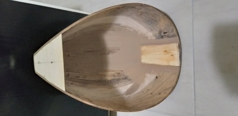

και παλι αυτο δεν ειναι ενταξει για τακος.Ο τακος πρεπει να κραταει ολες τις δουγιες που σιγκλινουν εκει πισω, και να εχει λιγο φαρδος ετσι ωστε οταν κουρτισουμε ,οι δυναμεις που ασκουνται να μην στρεβλωσουν το σκαφος.Ταυτοχρονα θα πρεπει να ειναι και ελαφρυς

Ευχαριστω Κωστα  για την παρατηρηση θα τον ξαναξηλωσω ευκολο ειναι. Τελικα ποσο επι ποσο ειναι ο τακος ?
Απ: Δευτερη προσπαθεια Μπουζουκι Τριχορδο
« Απάντηση #17 στις: Δεκεμβρίου 27, 2018, 11:15:11 μμ »
Γεια σου Γιώργο κ καλή ευκολία, όπως είπε ο Κώστας ζαρκαδας, να αγκαλιάσει όλες τις δουγιες ή αλλιώς λίγο μεγαλύτερος από την χορδιερα η οποία τοποθετήτε από την έξω μεριά του σκάφους.

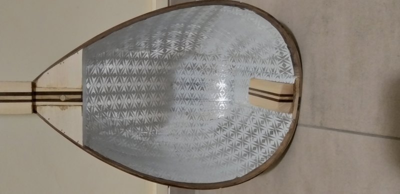

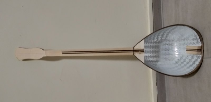

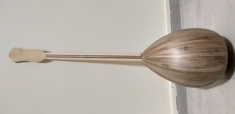

Συνεχεια της κατασκευης  του τριχορδου.  Ενωση του σκαφους με το μανικο και καραολο (Παπαβλαχοπουλος παντα ) κσθαρισμα τριψιμο και χαρτωμα σκαφους (Γεωργιου)  Βοηθος και μαθητευομενος !!!!!!!! {music008}
« Απάντηση #20 στις: Ιανουαρίου 24, 2019, 08:03:40 μμ »
Πολύ ωραίο χαρτωμα και ωραίο χαρτί.... συγχαρητήρια έστρωσε πολύ ωραία,.
Των τάκο τελικά τον έβγαλες βλέπω.  Ο νέος τακός παντος πολύ τρεντι....😁😁😁😁😁😁.
Ερώτηση.
α)  Την καβίλια γιατί την έβαλες στο μορσο; δεν πήγε κάτι καλά;
β) από που το πήρες το χαρτί?

Ευχαριστω πολυ Γιωργο για τα καλλα σου λογια. Ναι ο τακος αλαχτηκε γιατι δεν ηταν σωστος. Το χαρτι ωντος ειναι ομορφο μου εκανε καλυτερα στο ματι. και το πηρα απο εδω αθηνα  στην Ζωοδοχου Πηγης 31 το μαγαζι λεγετε  ΕΧΤΡΑ ΛΑΟΥΤΟ  Ματθαιος Ακυλας   τηλ. 210 3819573. Τωρα οσο για την καβιλια ειναι εξτρα ενυσχιση απλα.

Γιώργο πολύ ωραίο το σκάφος σου,όπως και το χάρτωμα ,Μπράβο!
.....ο πίσω τάκος δεν είναι πρόσωπο με το χείλος του σκάφους!
Δείχνει ότι είναι σκοπιμα έτσι, ωστε να χωράει την εσωτερική ενίσχυση(πατούρα)? Γιατί όμως?
  • Μηνύματα: 6.139
« Απάντηση #26 στις: Ιανουαρίου 25, 2019, 04:13:51 μμ »
Ο Γιωργος τοσες φωτο εδω μεσα , δεν εχει δει ποτε τακο μου φαινεται.Μαλιασε η γλωσσα μας να εξηγουμε .Και παλι λαθος ειναι , και ειναι και βαριδι γιατι προερχετε απο μανικο.

Λοιπον θα ηθελα να εξηγησω κατι για τον τακο. Ο παλιος τακος δεν μπορουσε να βγει διοτι τον ειχακοληση με την κλασικη ξυλοκολα οποτε  κυνδινευε να σπασει το σκαφος σε εκεινο το σημειο οποτε αναγκαστηκα μπηκε κοματι νεο απο πανω με προσωπο στο χειλος. Οσο  το οτι ειναι απο μανικο δεν νομιζω να παιζει και ιδιετερο λογο το θεμα ειναι να γινει σωστα η δουλεια. Μην ξεχνατε οτι ειναι ΜΟΛΙΣ το δευτερο οργανο και σιγα σιγα θα μαθω. Ευτυχως που εχω και τον Γιαννη και διορθωνει τις πατατες μου. Τελος παντων επειδει στο χωριο μου λενε οτι στο τελος ξυριζουν τον γαμπρο θα δουμε το αποτελεσμα το οπιο βεβαια ειναι να παιζει σωστα το οργανο. Ελα ρε Κωστα μην εισαι τοσο αυστηρος γινε λιγο πιο ελαστικος στους μαθητευομενους τεχνιτες !!!!!!!   {celebrate011} {celebrate011}

...... μπηκε κοματι νεο απο πανω με προσωπο στο χειλος.
......... εδώ και κάτι μήνες έπρεπε να φοράω τα γυαλιά  (πρεσβυωπειας) , δεν τα χρησιμοποιώ όμως γιατί αρνούμαι να πιστέψω ότι δεν βλέπω!!
........τώρα παρατήρησα αυτό που λες , φορώντας τα γυαλιά φυσικά! Το παλιό κομμάτι με μπέρδεψε!
Καλή συνέχεια!!
« Τελευταία τροποποίηση: Ιανουαρίου 25, 2019, 07:14:51 μμ από Γιώργος Χ. »
  • Μηνύματα: 2.848
« Απάντηση #29 στις: Ιανουαρίου 25, 2019, 07:57:03 μμ »
Γιώργο τον  τάκο τον κάνω από μαλακό και ελαφρύ ξύλο. Ελαφρύ γι να μη βαραίνει το σκάφος, μαλακό για να μην ανοίξει με τις βίδες που θα στερεωθει η χορδιερα. Το ξύλο σάντουιτς με σκληρό ξύλο κεντρικα δεν είναι της λογικής αυτής. Εγώ συνήθως βάζω φλαμουρι η έλατο. Έχω δει βέβαια σε άλλους και άλλα ξύλα αλλά αν δεν κάνω λάθος είναι η εξαίρεση.
