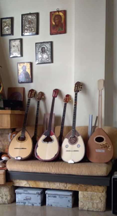

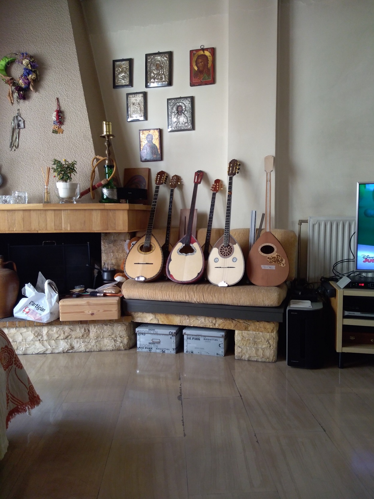

Σ ευχαριστώ για την ευχή Κώστα...μακάρι να το καταφέρω κάποια στιγμή να γλιτώσω και τη γκρίνια της γυναίκας μου....( το γνωστό σε όλους σαλόνι-εργαστήριο......).

θελω πολυ να δω απο κοντα αυτο με τα κοκκινα περιμετρικα.Ωραιο πραμα................
Απ: Πρεσα για τα ταστα
« Απάντηση #11 στις: Οκτωβρίου 14, 2018, 07:23:19 μμ »
Κώστα .....το μάτι σου.... ;) !!!!!!!!!!!! Αυτό είναι το αγαπημένο μου  Κώστα. Είναι από ξύλο  Purple Heart κόκκινο μωβ είναι όλο, μανίκι μαζί με έβενο και το ηχείο με 17 δούγες . Δύσκολο ξύλο...σκληρό βαρύ και μυρίζει λίγο περίεργα την ώρα που το τρίβεις. κόβεις. Όμως είναι έπιπλο πραγματικό όταν το τελειώσεις. Θα ψάξω τις φωτογραφίες που έχω και θα το ανεβάσω να το δεις. Δεν το έχω τελειώσει ακόμη θέλει βερνίκια (μόνο ένα χέρι σίλερ το πέρασα), τάστα και κλειδιά....Η ροζέτα είναι αγορασμένη και τα άλλα με το χέρι από καπλαμάδες....αφηρημένη τέχνη σε τρίχορδο..... ???

Πολύ ωραία τα όργανα .....δεν ξεχωρίζω κανένα το καθένα έχει την δική του μοναδική ομορφιά...τα χαζεύω κανα τέταρτο για να καταλάβεις...μπράβο Γιάννη...Παρεπιπτόντως  τον καθηγητή που ανέλαβε την διπλωματική μου πριν χρόνια τον έλεγαν Γιάννη Καραβασίλη...
