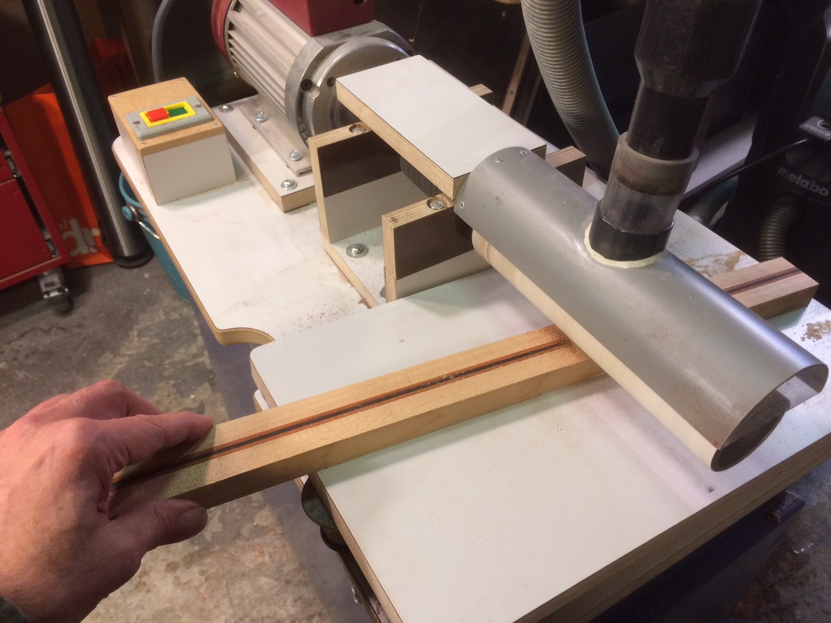

Billis αν σ’ ενδιαφερει να φτιάξεις κάτι μικρότερο και επιτραπέζιο υπάρχει και η εκδοχή που έχω εγώ.
Direct drive, 1400 στροφές, 500W μονοφασικό μοτέρ (από αντλία πετρελαίου), άξονας 15mm με δυο καλά ρουλεμάν, τύμπανο διαμέτρου 55 mm (με το γυαλόχαρτο), μήκος τύμπανου 230mm (χωράει και το πιο μεγάλο καπάκι καθώς μπορείς να τρίψεις διπλάσιο πλάτος επειδή είναι ανοιχτού τύπου (δηλαδή 2Χ230 = 460mm), απορρόφηση σκούπας, γυαλόχαρτο χριτσ-χρατς σε ρολό, αρκετά ακριβής μικρορύθμιση.
Είναι κάπως απαιτητικό στην κατασκευή (ειδικά στη ρύθμιση του μέχρι να τη βρείς) αλλά εγώ προσωπικά δεν ξέρω τι θα έκανα χωρίς αυτό.

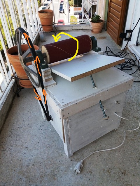

εγω εχω μαζεψει τα υλικα να ξεκινησω να φτιαξω αυτο https://woodgears.ca/sander/plans/index.html
αρκετα απλη κατασκευη ειναι, εχει πλατος εργασιας 50 ποντους
αν εχεις το μοτερ και μερικη ξυλεια το κοστος ειναι πολυ μικρο(20ευρω τα κουζινετα (10ευρω το ενα) και 10ευρω ο αξονας)

μπιλη εχω φτιαξει κατι αντοιστιχο και εχω βαλει 1.5 υππο μοτερ 1400 στροφες με τροχαλιες 1 προς 2 για να πεφτει στης 700 στροφες και ειναι μια χαρα.δεν χρειαζεται για μενα ποιο πολλες στροφες.μοτες μπορεις να βρεις απο τα παλια πολυ φθηνα.εγω το πηρα ενα 20ρικο.αν βρεις μεχρι 2 υππους ειναι υπερ αρκετα/
