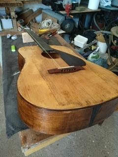

300+ θεάσεις η ερώτηση αλλά απάντηση ουδέν.. Τελικά δεν έβαψα ακόμη την κιθάρα. Την έχω περάσει με χρώμα φακελάκι της glou . Απέτυχε , ξανά τρίψιμο και με το τελευταίο γυαλόχαρτο που πέρασα έκανα κάποια νερά όμορφα στα πλαϊνά και στο πίσω μέρος. (Η κιθάρα είναι παλιά και τα ξύλα της φθηνά, μαθαίνω πάνω της)
Αφού πέρασα και δύο χέρια λινέλαιο βγήκε μια ωραία καφέ απόχρωση. Το καπάκι καταστράφηκε από τα πολλά τριψίματα αλλά όπως προαναφέρθηκε δεν με νοιάζει και τόσο το συγκεκριμένο όργανο παρά μόνο ως πειραματικό αντικείμενο.
Αποφάσισα τελικά να βάψω με γομαλάκα .Η έτοιμη γομαλάκα π.χ. της Durostick δεν κάνει? Και αν όχι γιατί?
Δεύτερη ερώτηση : Εσείς τι θα κάνατε για να "σώσετε" ένα τέτοιο όργανο στην κατάσταση τού ?

Δυσκολεύτηκα να ανεβάσω ,τελικά το κατάφερα με rar.
Σε οποιαδήποτε σημείο υπάρχει πρόβλημα κατανόησης της περιγραφής παρακαλώ να επισημανθεί .

« Απάντηση #4 στις: Σεπτεμβρίου 11, 2018, 02:16:51 πμ »
Φωτογραφία

στελαν η ετοιμη γομαλακα αυτη που αναφερεις δεν κανει, την χρησιμοποιουν οι υδραυλικοι για να περνανε τις ραφες σε σιδερα που εχουν κολληθει με οξυγονοκολληση (π.χ. εσωτερικα σε δεξαμενες για στεγανοποιηση)
εχει προσθετα που μονον κακο κανουν, και ειναι τετοια η μορφη της που δεν μπορεις να την δουλεψεις.
ξανατριψε την ολη απο την αρχη, με διαδοχικα νουμερα γυαλοχαρτο, σιγα σιγα με υπομονη.
(οταν λες το καπακι χαλασε απο τα πολλα τριψιματα τι εννοεις;)
οταν φτασεις στο 320 σιλεροχαρτο, θα αποφασισεις τι λουστρο θελεις.
αυτο που φαινεται λιγο απο την φωτο που ανεβασες ειναι οτι μαλλον δεν την ετριψες καλα και εχει χαρακιες απο το γυαλοχαρτο, και ρουφηξε παραπανω το γκλου και σκουρυνε γραμμες-γραμμες
σανμπερστ δεν εχω κανει ποτε και ετσι δεν ξερω να σου πω την διαδικασια
αν θες να περασεις 500αρι μπαλας καλο ειναι να περασεις μετα τα τριψιματα και ενα χερι σιλερ, και μετα παλι πολυ καλο τριψιμο με φρικατ (απο 150 -320) και μετα το 500αρι.
για τις φωτο θα πατας κατω απο την απαντηση που γραφεις το "Συνημμένα και άλλες επιλογές", μετα "επιλογη αρχειου"

Συνονόματε ευχαριστώ για τις πληροφορίες. Ωραία, πάει αυτό με την γόμαλάκα δεξαμενών πλοίων (το διάβαζα στα τεχνικά χαρακτηριστικά και παρακάτω έλεγε για γέμισμα ξύλων με αποτέλεσμα να μπερδεύει το πράγμα).
Για το καπάκι αν το ξανατρίψω θα τρυπήσει ..από υφή και τριψίματα έχει φάει δύο φορές όλοι την γνωστή διαδικασία η καημένη η κιθάρα .
Το καπάκι έχει τριφτεί τόσο ώστε σε ορισμένα σημεία να εμφανιστεί η δεύτερη στρώση ξύλου (όπως είπα είναι φθηνή κιθάρα και τα ξύλα της είναι πεπιεσμένες στρώσεις)

αυτα ειναι τα "προβληματα" των κατασκευων που ειναι φτιαγμενες με κοντρα πλακε...
δεν μπορεις να τριψεις παραπανω, με αποτελεσμα στην 1η επισκευη να υπαρχουν παντα μικροθεματακια.
την συγκεκριμενη γομαλακα προσωπικα δεν την ξερω, μπορει να εχει προσμιξη κεριου (που δεν τους νοιαζει στην αγιογραφια) αλλα πειραζει στην οργανοποιια.
βρες στα γνωστα σαϊτ που πουλαν υλικα οργανοποιιας
ισως και δεν αξιζει το κοπο να παρεις (κοστος 5 ευρο, + 10 το οινοπνευμα) εκτος αν θελεις να πειραματιστεις με τα περασματα κλπ.
βεβαια αν παρεις, αυτη την ποσοτητα θα την εχεις παρα πολυ καιρο-χρονια θα ελεγα, ειδικα αν δεν κανεις πολλα οργανα. οποτε πρεπει να την βαλεις σε ψυγειο (αφου φτιαξεις πρωτα την ποσοτητα που θελεις) ωστε να διατηρηθει
