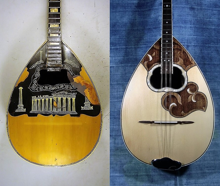

τόφερε η κουβέντα και ανέβασα μια φωτογραφία απ' αυτή τη δουλειά σε άλλο θέμα.
Του αξίζει όμως και μια παρουσίαση μιας και το αποτέλεσμα βγήκε πολύ καλό: αυτό το μπουζούκι πλέον παίρνω μαζί μου όταν πάω να παίξω.

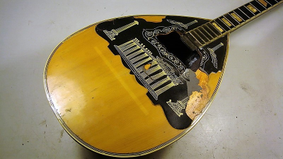

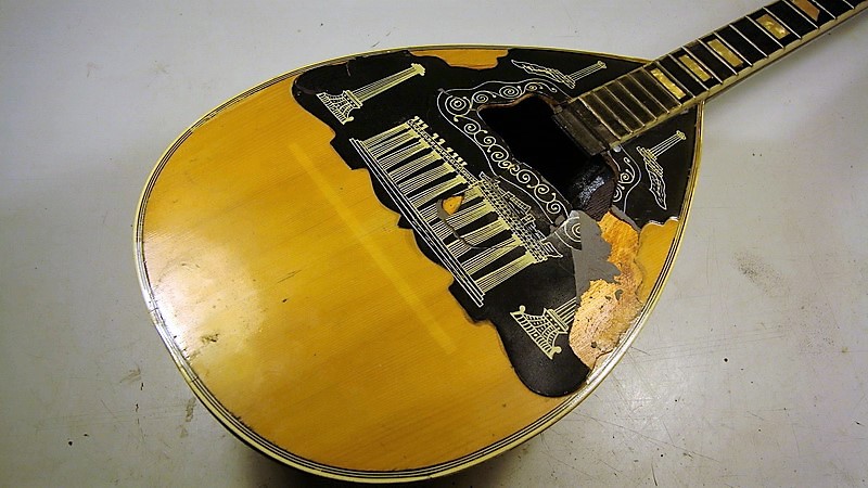

Πρόκειται για ολική ανακατασκευή στην οποία κράτησα μόνο το σκάφος από παλιό "τουριστικό" μπουζούκι. Η απο-Παρθενοποίηση του τίτλου αναφέρεται στον Παρθενώνα που είχε στην φιγούρα. Πλαστικό βέβαια, κακής ποιότητας (το υλικό, την εικόνα δεν την σχολιάζω).

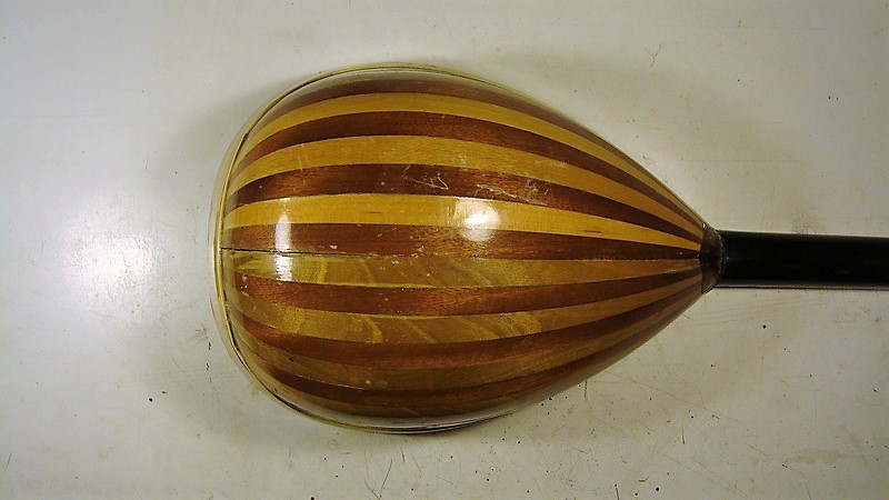

το σκάφος όμως, ήταν αυτό που μου άρεσε εξαρχής. Πρώτον, είναι σκάφος τρίχορδου (38,5*26,5) που είχε την ατυχία να καταλήξει τετράχορδο. Δεν το λέω επειδή δεν μ' αρέσουν τα τετράχορδα, αλλά επειδή είναι τουλάχιστον "ατυχία" να χάσει τον προορισμό του ούτως ή άλλως. Δεύτερον, είχε κάποια στοιχεία καλής κατασκευής (π.χ. τελείωμα στην γραβάτα) που επιβεβαιώθηκαν αργότερα.

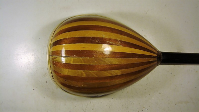

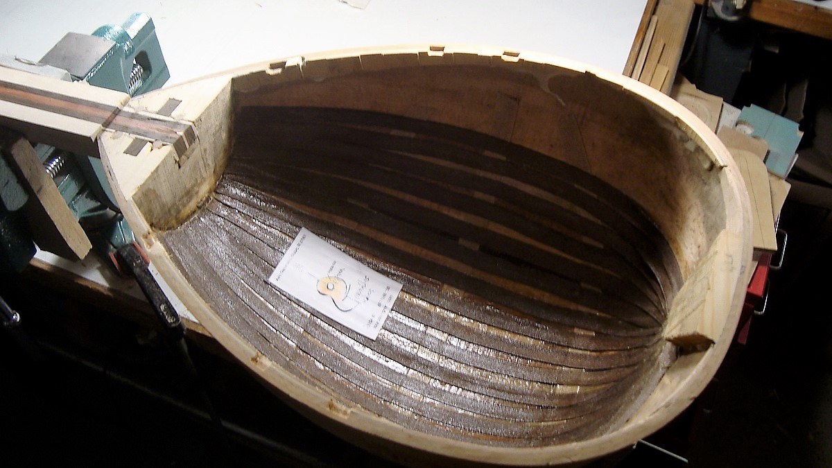

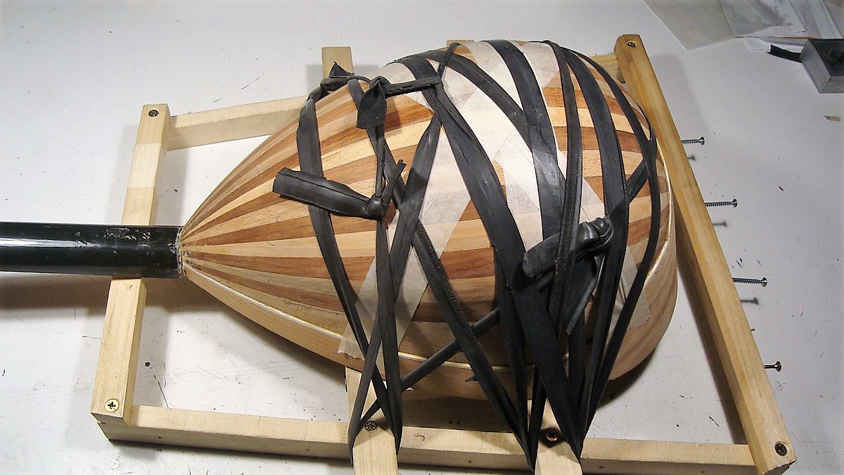

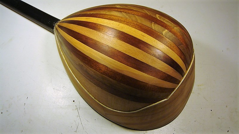

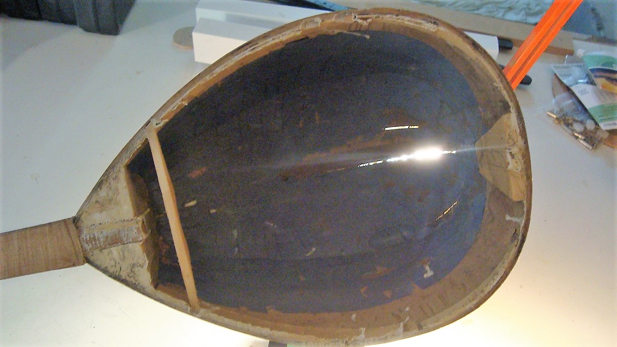

η πρώτη δουλειά λοιπόν ήταν να επαναφέρω το σκάφος, που είχε και κάποια ανοίγματα στις ντούγες. Ανεβάζοντας φωτογραφία εδώ στο φόρουμ, αναγνωρίστηκς το τρίτο ξύλο που δεν το έχω ξαναδεί ως "Γαλλική καστανιά", από τον metallikas αν θυμάμαι καλά. Τα άλλα είναι οξιά και μαόνι.

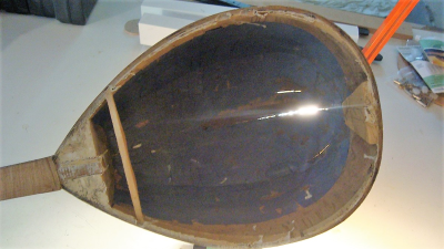

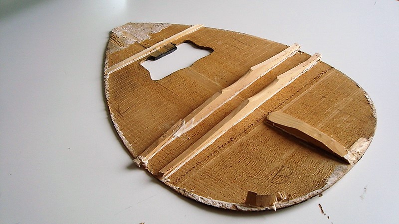

μετά βγήκε η φιγούρα. Καλά βγήκε, αλλά ψαχουλεύοντας τα καμάρια διαπίστωσα ότι το ένα ήταν ακριβώς κάτω από τον καβαλάρη κι έτσι ίσως εξηγείται ο πνιχτός ήχος που είχε (όταν το πήρα έβαλα χορδές κι έναν ψευτοκαβαλάρη να το ακούσω λίγο). Σε συνδυασμό με την μετακίνηση του μπράτσου (από τάκο) αποφάσισα να βγάλω το καπάκι και έτσι αφενός να επισκευάσω τον τάκο πιο εύκολα και αφετέρου να αλλάξω θέση ή να κουρδίσω ίσως καλύτερα το καμάρι του καβαλάρη.
βγάζοντάς το όμως, είχα κι άλλες εκπλήξεις. Λίγο οι κόλες, λίγο καμάρια χωρισμένα (και καρφωμένα με καρφίτσα που είχε μείνει μέσα), λίγο το υπερβολικά λεπτό καπάκι (σαν φύλλο ήτανε) κλπ. κλπ. αποφάσισα ν' αλλάξω και καπάκι.

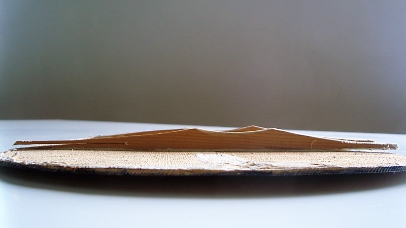

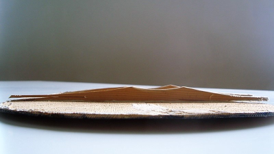

φωτογραφίες από τα καμάρια - πρώτη φορά είδα τέτοια διάταξη και διαμόρφωση σε μπουζούκι.

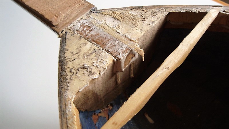

και ο τάκος

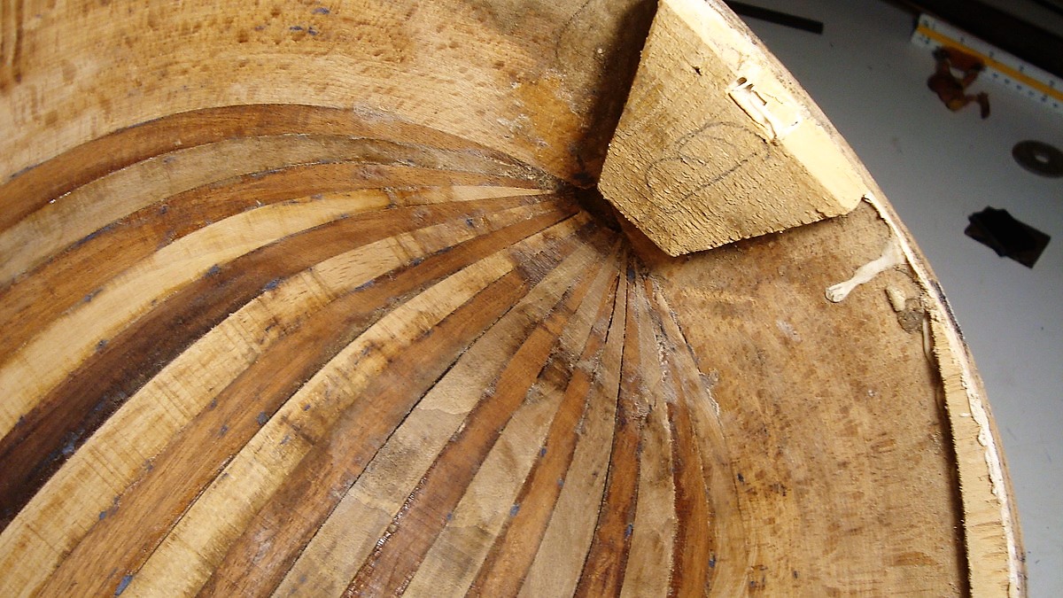

αφού βγήκαν όλα αυτά, ασχολήθηκα με τις ξεκολλημένες ντούγες

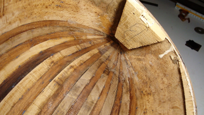

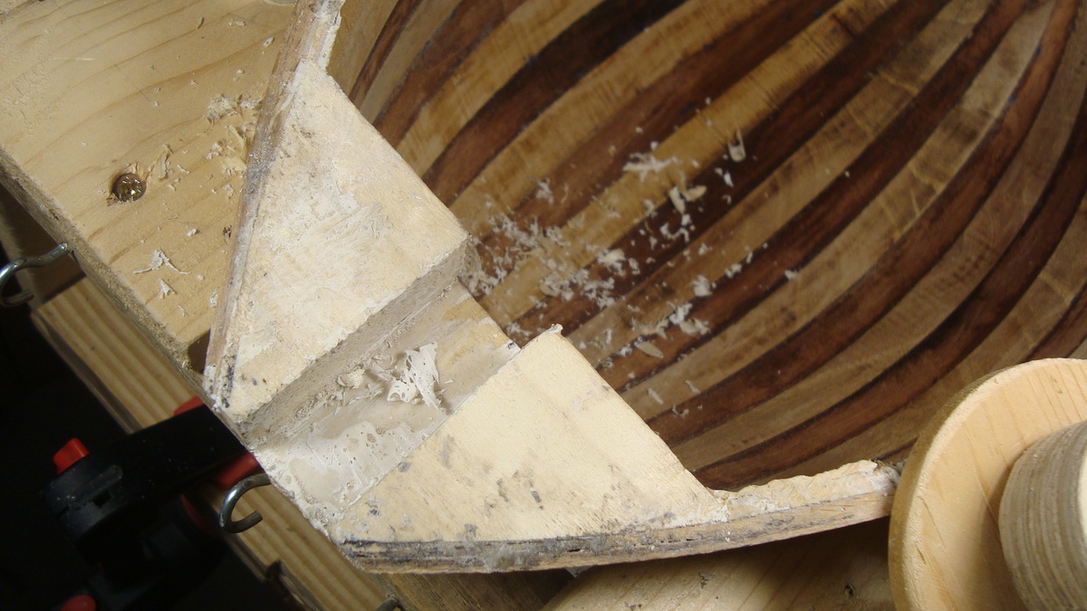

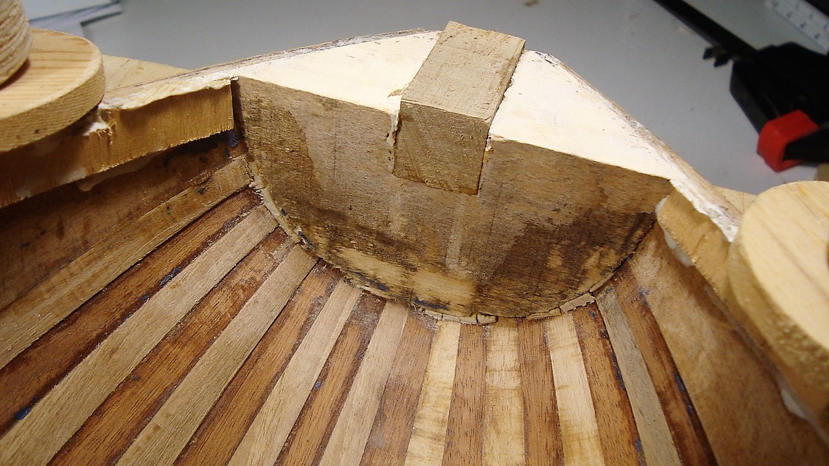

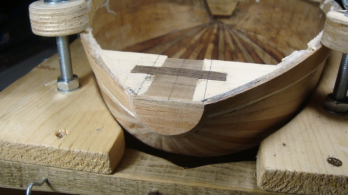

εδώ το τελείωμα και τα (πολύ κοντινά) σημεία σύγκλισης στον πίσω τάκο

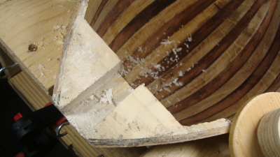

Κάπου εδώ αποφάσισα πλέον οριστικά να αποδώσω το σκαφάκι σε τρίχορδο, αφού έπρεπε να φτιάξω και την ένωση. Όμως το ξύλο του τάκου ήταν πολύ - πολύ σαθρό (το ρούτερ αντί να κόβει ... έτριβε, φαίνεται στις φωτογραφίες). Έτσι εκτός από αφαίρεση υλικό και ξαναγέμισμα για νέο μόρσο, αποφάσισα να βάλω και μια ενίσχυση κόντρα στον άξονα. Άνοιξα τα κανάλια με ρούτερ και στο κανάλι της ενίσχυσης (βέγκε) έδωσα ορθογώνιο σχήμα (στις απολήξεις του ρούτερ) με λεπτό σκαρπέλο 4 mm για να φωλιάσει όσο πιο σφιχτά γινόταν το βέγκε. Το άλλο ξύλο που έβαλα κατά μήκος είναι Αφρικάνικη καρυδιά που είχε περισσέψει από κάπου

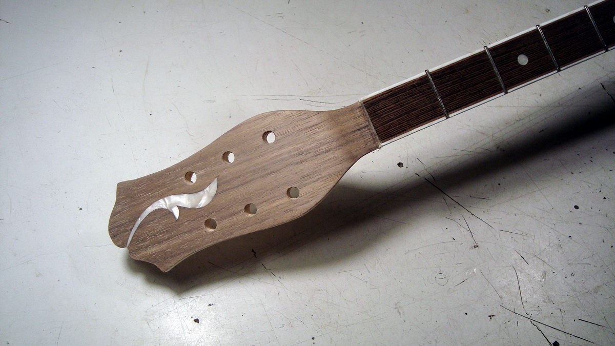

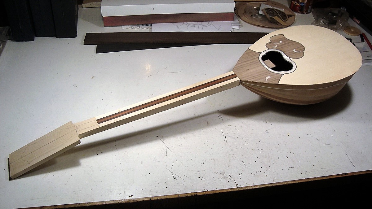

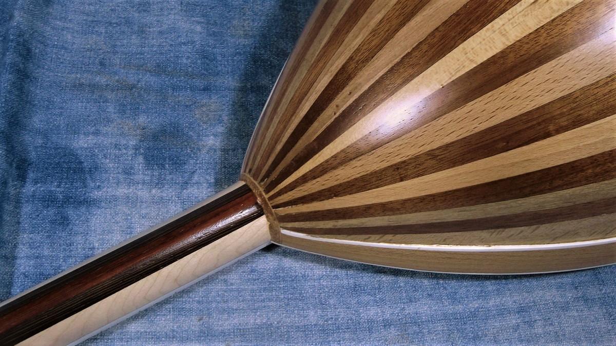

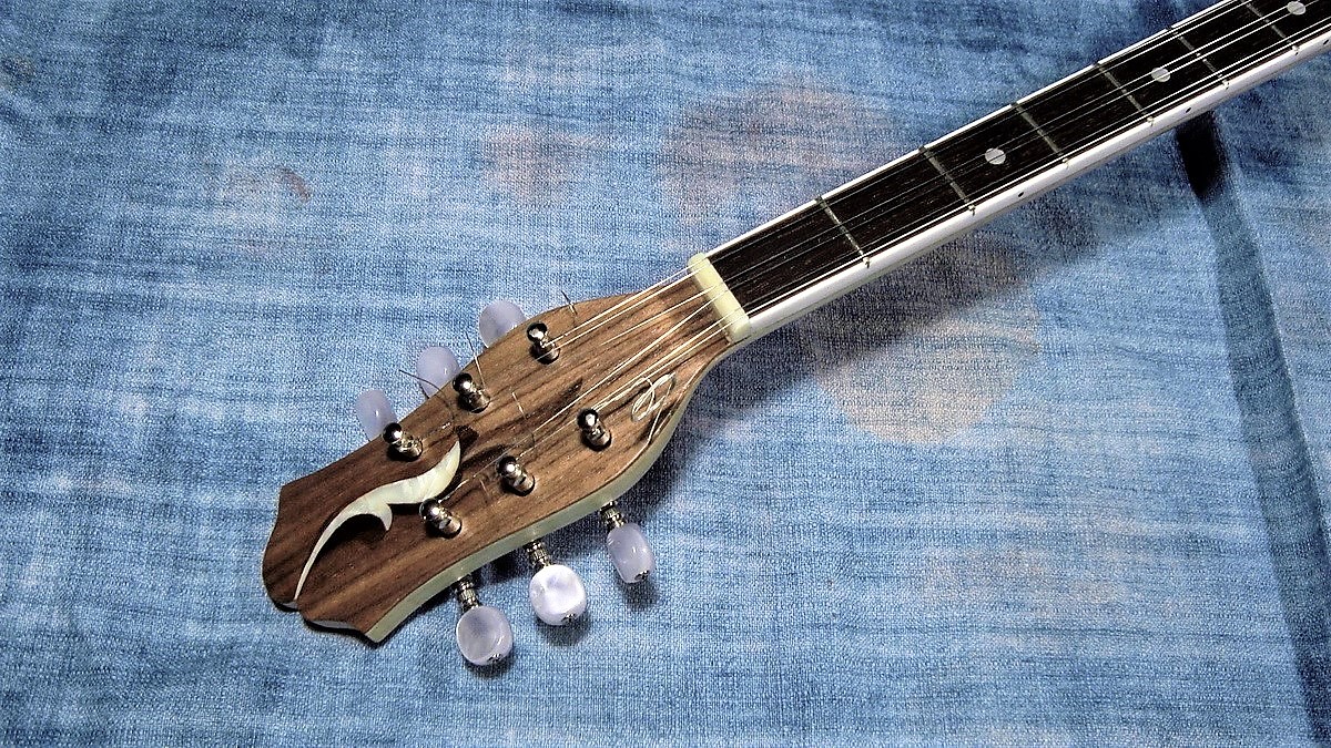

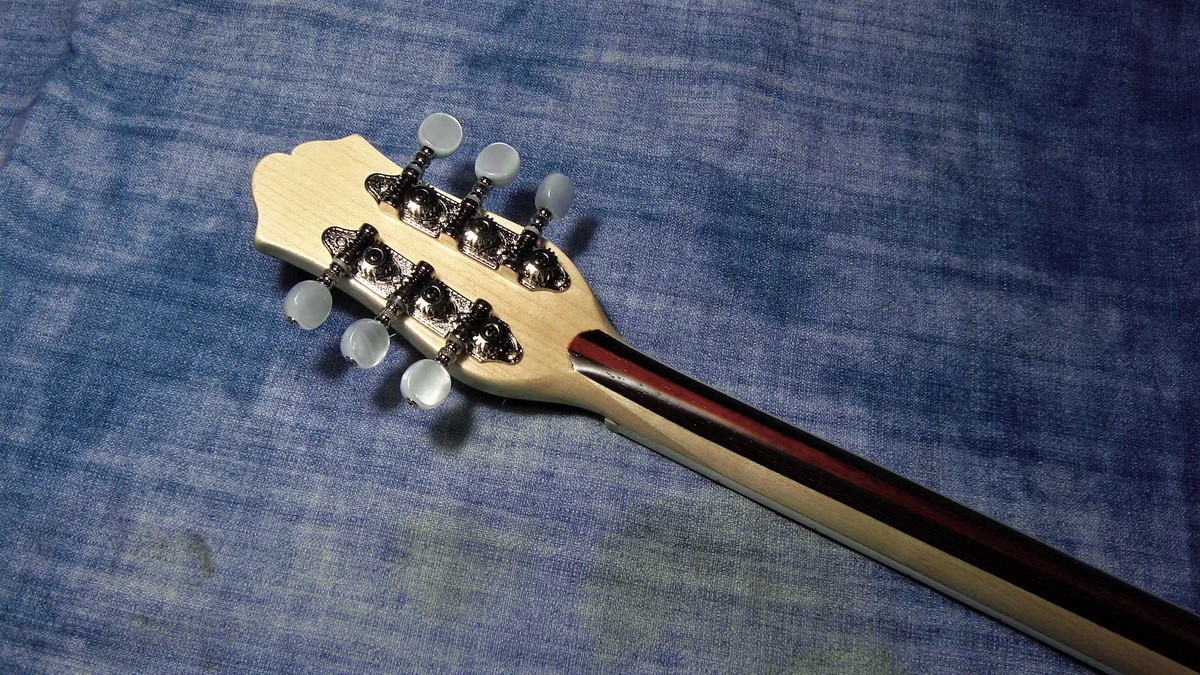

το νέο μπράτσο είναι από κελεμπέκι με δυο κόντρες βέγκε και μια τριανταφυλλιά. Παρόλη την ενίσχυση στον τάκο εξακολουθούσα να μην αισθάνομαι σίγουρος για τον τάκο κι έτσι έβαλα και καβίλιες. Αν ποτέ χρειαστεί να βγει το μάνικο, θα βρίζω ολημερίς.

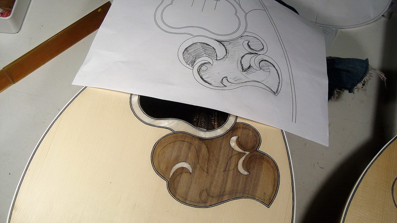

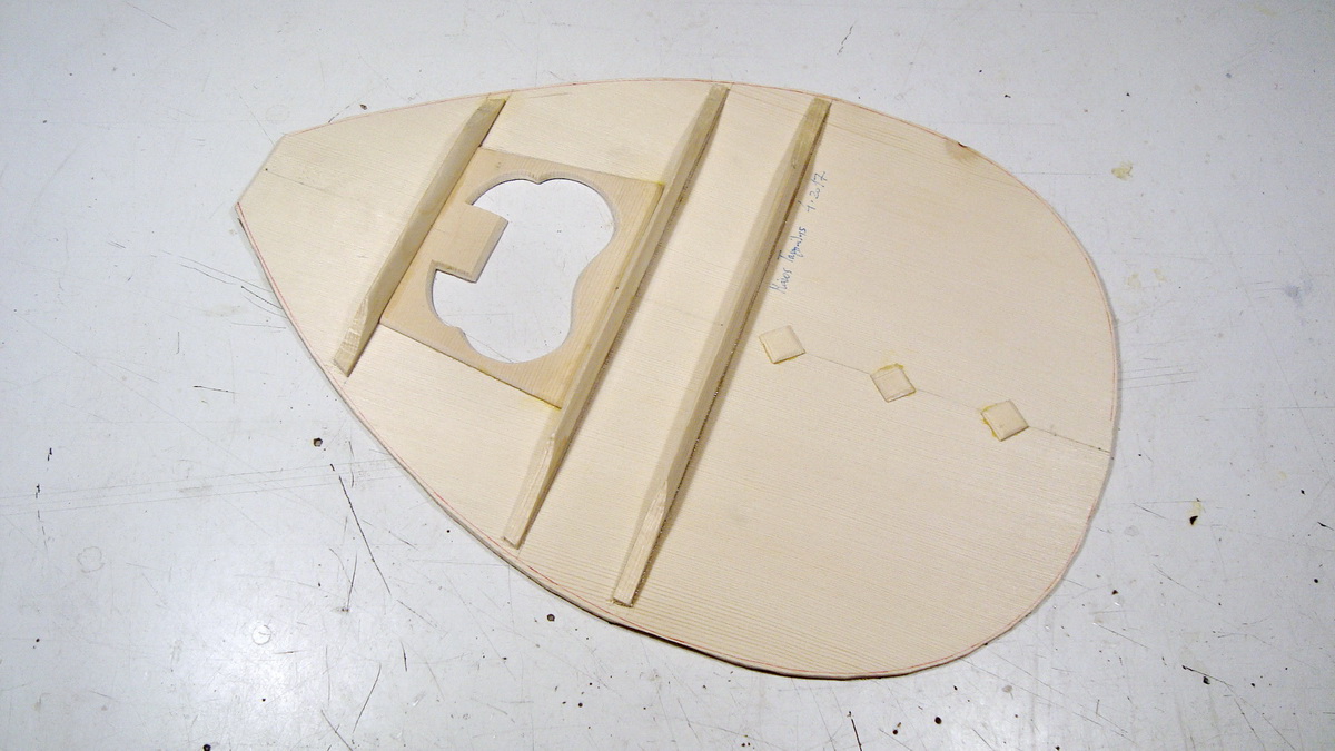

Το νέο καπάκι
και δυο φωτογραφίες "άνευ" και "μετά" ταστιέρας - βέγκε με σελιλόιντ φιλέτα
εδώ να πω ότι η κλίμακα έγινε 67 εκ. αντί 68 που συνηθίζεται στα τρίχορδα. Δεν θυμάμαι ακριβώς γιατί, πάντως είχε να κάνει με το ποιό τάστο βρίσκει την ένωση και με την απόσταση του καβαλάρη από τον πίσω τάκο και τα συζητούσαμε τότε με τον Γιώργος Χ. Όπως είπα δεν θυμάμαι τι ακριβώς λέγαμε (θα έπρεπε  :P ) αλλά η απόσταση αυτή στο μπουζούκι είναι 13,5 εκ.

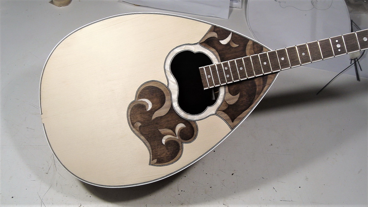

εκείνη την εποχή δοκίμαζα διάφορες ζωγραφιστές φιγούρες. Αυτή η φιγούρα είχε εξαρχής αυτόν τον σκοπό και οι "ζωγραφιές" είναι απλώς πιο σκούρες περιοχές που κάπως αναδεικνύουν την ασετόπαστα για να γίνει κάποια αντίθεση. Με κάσια.

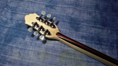

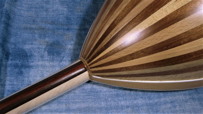

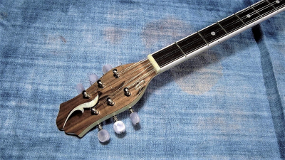

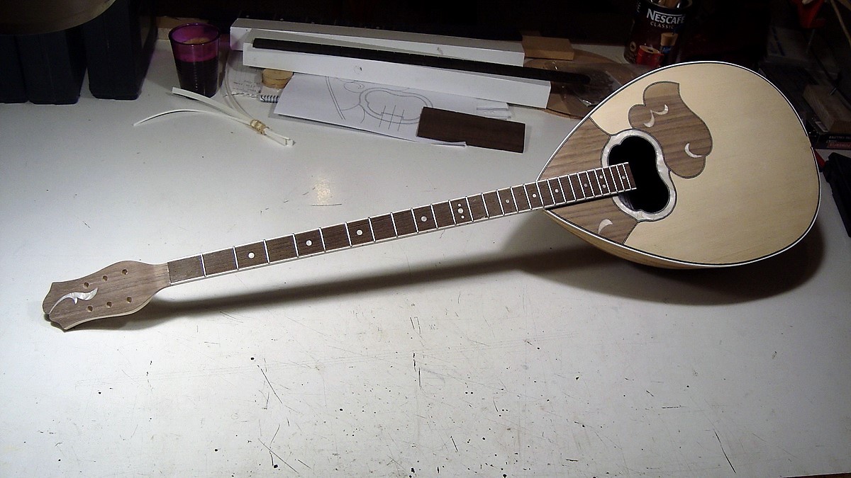

αυτά ήταν όλα, εδώ μερικές φωτογραφίες από το τελικό στάδιο (βερνίκι πολυουρεθάνης σε λουστραδόρο).
Γραβάτα δεν έβαλα καθόλου, μου άρεσε σκέτο - μόνο με την προσθήκη που χρειάστηκε για να μειωθεί το πλάτος του μπράτσου
δυο λεπτομέρειες από τον καράολα
και μια "πριν-και-μετά" την ... δίαιτα. Μου φαίνεται πρέπει ν' ανοίξω ινστιτούτο αδυνατίσματος.
