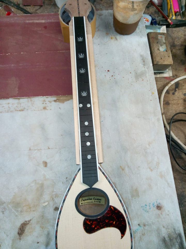

Ειχα πολυ καιρο να παω στο εργαστηριο και δεν ηξερα με τι να πρωτοπαιξω.
Σαν το παιδι στην παιδικη χαρα.... η ενωση ειχε γινει αλλη μερα και ειχα ξεχασει να το γραψω. Και δεν βρηκα και τις φωτογραφιες...

αυτη η ροζετα, ειναι πολυ ωραια.....
Απ: Τρίτο και τέταρτο τρίχορδο μπουζούκι (+ Ντουλάπα)
« Απάντηση #51 στις: Απριλίου 24, 2019, 08:59:37 μμ »
Στελιο ευχαριστω.
θα ειναι σαν του προηγουμενου μπουζουκιου αλλα με εβενο
στο προηγουμενο ηταν με διπλα φιλετα  τα διαχωριστηκα στην περιφερεια της ροζετας, ενω εδω με ενα χοντρο και μαλιστα αλλου χρωματος....
« Απάντηση #53 στις: Απριλίου 24, 2019, 10:17:45 μμ »
Βιαζεσαι...
Δεν εχει τελειωσει. Δεν εχει μπει ακομα το εξωτερικο και εσωτερικο χοντρο φιλετο
Μονο το χρωμα διαφερει. Θα εχει δυο χρωματα.
Edit
Τωρα καταλαβα τι εννοεις. (Τωρα διαβασα.   )
Κι ομως ειναι ακριβως ετσι αλλα δε φαινεται απο τις κολλες. Ειναι καρυδια με δυο φιλετακια δεξια αριστερα..
