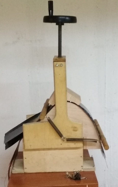

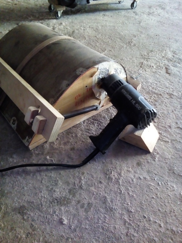

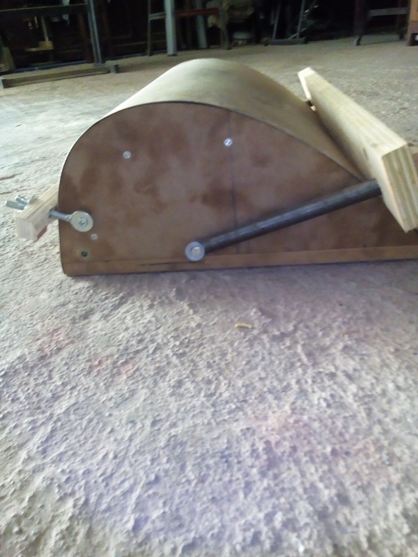

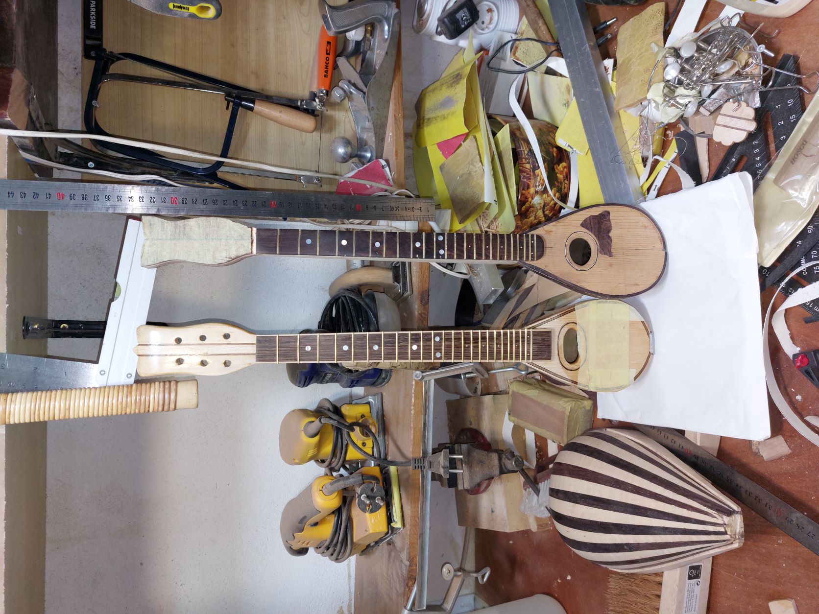

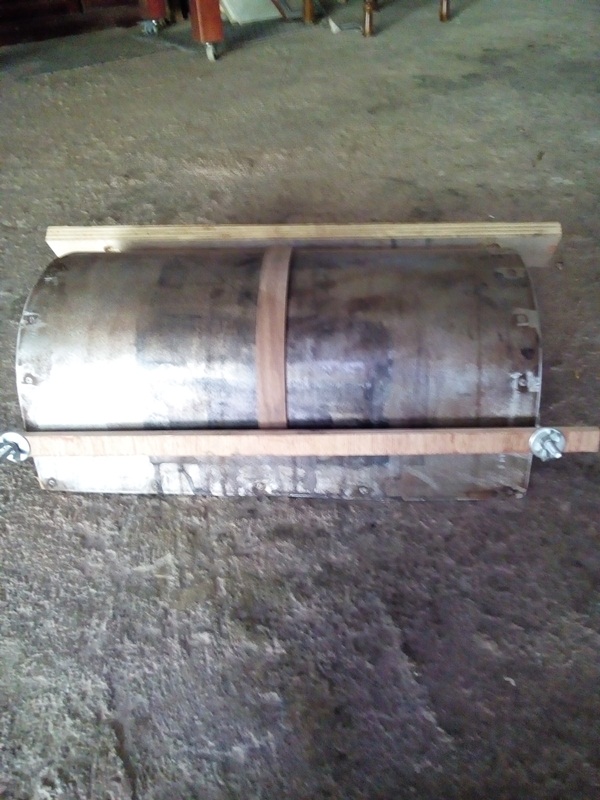

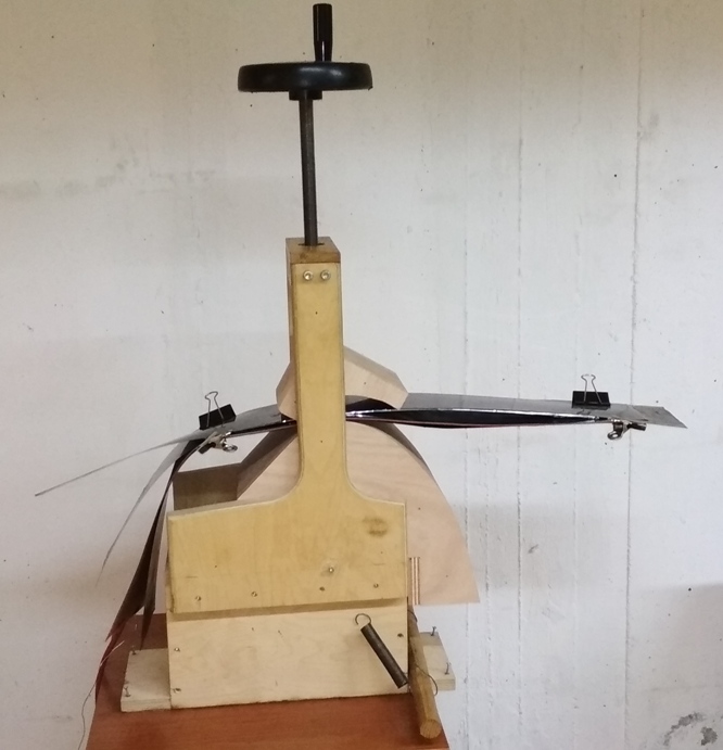

Λοιπόν το τελευταίο καιρό πειραματίζομαι με τη συσκευή λυγίσματος των πλαινών της κιθάρας και κατέληξα στις παρακατω φωτογραφίες. Είναι η συσκευη της κιθαρας με αλλο καλούπι
Και ενας τάκος ετοιμος για να ξεκινησουμε....
Οπότε στην έκθεση θα φερω δύο όργανα...  {celebrate015}
Εβαλα τρεις δουγες καρυδιάς και δυο φιλετακια.
Λυγισαν παρα πολύ εύκολα σε δευτερόλεπτα.

Εγω εχω κανει αυτην εδω :
Απ: Τρίτο τρίχορδο μπουζούκι
« Απάντηση #4 στις: Μαΐου 03, 2018, 11:16:01 μμ »
Σωστοοος....μπραβο!!!
Γιώργο φιλικά πάντα κάνε μια πρέσσα όπως του Γιώργη θα σου λύσει τα χέρια συν το γεγονός ότι επειδή έχει αποσπώμενο καλούπι μπορείς να λυγίσεις τα πάντα

Δυστυχως απο αυριο μπαινω σε αναγκαστικες διακοπες. Κλεινει ο ξαδελφος οποτε δε θα μπορω να συνεχισω. Συνεχεια απο Σεπτεμβρη. Κριμα και εχω λυγισει πλαιναρια και εχει ενδιαφερον απο δω και περα...

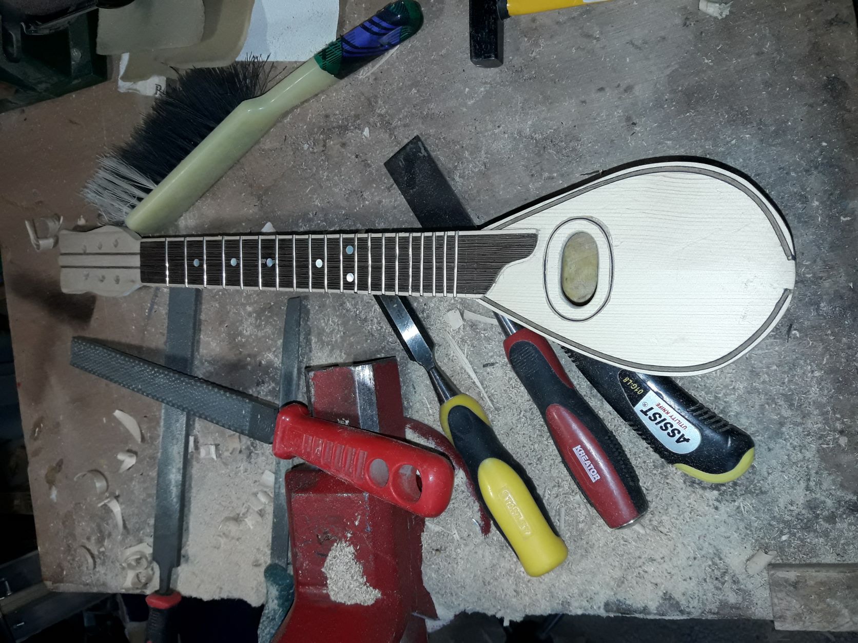

« Απάντηση #13 στις: Οκτωβρίου 11, 2018, 05:31:19 μμ »

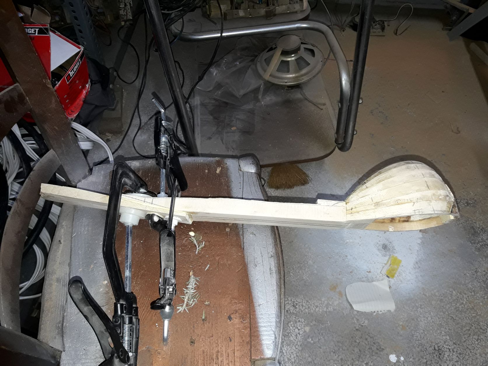

Σημερα τελειωνει το σκαφος. Ξεκιναμε και το μανικι. Ειπα να βαλω κοιλοδοκους δεξια αριστερα να πιεζουν μιας και ειχα περισσευμα απο μια ντουλαπα που φτιαχνω. Μου το λεγατε συνεχεια για να πιεζουν πιο ομαλα. Ελπιζω να μην εκανα καμια βλακεια...
Το σκαφος μαλλον γινεται καλυτερο απο το προηγουμενο οποτε καλα παμε. Παραλληλα με αυτο το οργανο θα ξεκινησω και αλλο σκαφος....
