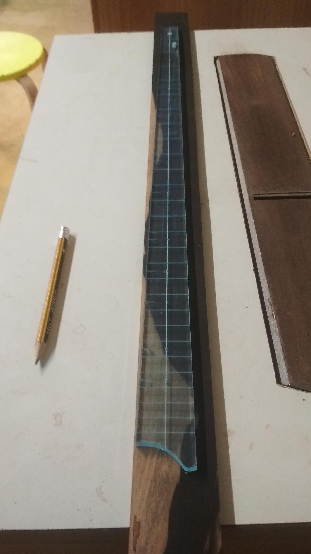

Σχεδιαζουμε σιγα σιγα και την ταστιέρα.
Βρηκα μια πολυ ωραία (για τα γουστα μου) ταστιερα.
Τι λετε; Να την βαλω καπως διαφορετικά; Θελω να φαίνονται οι τσαμπουκαδες που είναι ασπροι οποτε δε μπορω να εχω μεγαλες περιοχες ασπρες...
Το plexiglass εχει το μεγεθος της ταστιερας χωρις τα φιλετακια...
Ρε λετε να προλαβω την εκθεση; Παραλληλα προχωράει και η κιθαρα. Στο ιδιο ακριβως σταδιο ειμαι. Θα φερω δυο οργανα και δε θα με πιστευετε...  {music017}
Καλα μην το περνετε και πολυ στα σοβαρα...
