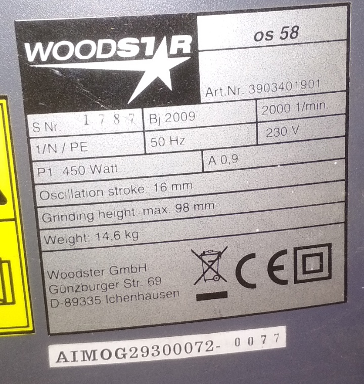

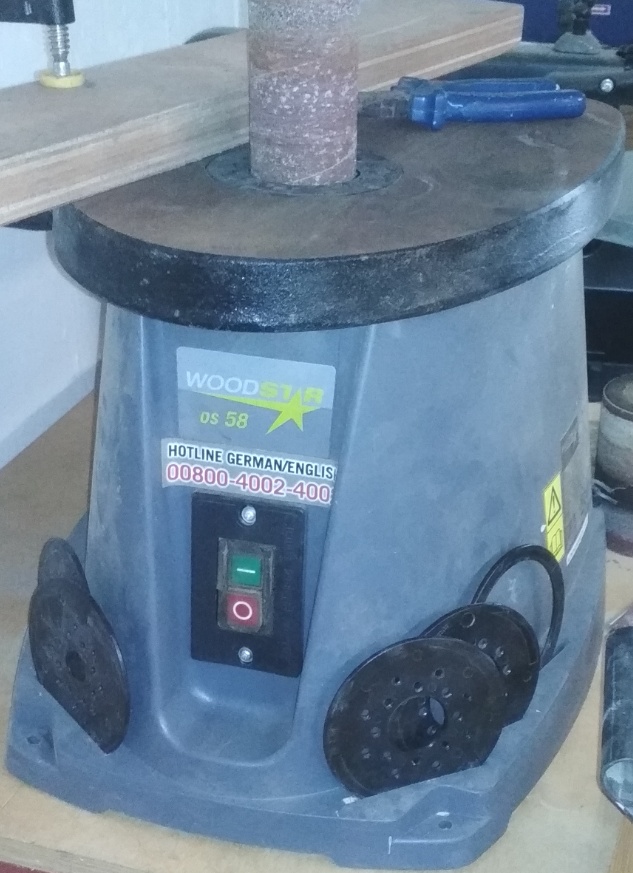

Σημερα θυμηθηκα το εργαλειο που ρωτησες Μανο.
Ευχαριστημενος ειμαι αν και βλεπω οτι τα καινουργια εχουν και κλιση...

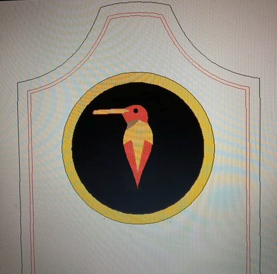

Η φιγούρα για το τέταρτο μπουζούκι. Το τριτο το παρατησα. Θα επανελθω οταν παει για λουστραρισμα το τριτο για να ξανατριψω καπακι (μαζι και με την κιθαρα)
Αυτη τη στιγμή εχω ετοιμο το σκαφος. Εχω κολλησει μανικο με καραολο. Επομενως θα ετοιμασω καπακι για να κολλησω μετα το μανικο στο σκάφος
Το σκαφος εχει κατασκευαστεί λάθος στον τακο. Είχε φτιαχτει πριν απο το τριτο μπουζούκι και υπολογισα λάθος το τελειωμα του τακου. Ειχε πολυ μεγαλο πλατος (μαλλον και υψος). Ετσι κολλησα ενα κοντρα πλακε στο τελος για να μικρυνει (συμβουλή μανου αρκετα παλαιοτερα σε καποιο θεμα για καποιον αλλο). Φυσικα αυτο θα εχει το προβλημα οτι θα πρεπει να βαλω μια γραβαταρα που θα τυλιξει ολο το σκαφος εκει πισω αλλα δε με πειραζει.... Αυτο θα είναι το μικρότερο πρόβλημα μαλλον αν κρίνω απο τα προηγουμενα μπουζούκια  {celebrate010}

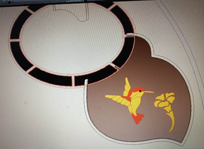

Επιτελους ετοιμα....
Φυσικα παλι βιαστηκα και ξεχαστηκα. Εβαλα φιλετο καρυδιας αντι για μαυρο στο πουλι....
Μαλλον θα χοντρύνω το μαυρο στα δυο αυτακια για να συμβαδιζει με τα υπολοιπα φιλετα

Ομορφίες!!!!  {celebrate011}
Γιατί δεν διορθώνεις το φιλέτο τώρα που είναι νωρίς ?
Απ: Τρίτο και τέταρτο τρίχορδο μπουζούκι (+ Ντουλάπα)
« Απάντηση #125 στις: Φεβρουαρίου 03, 2020, 02:37:16 μμ »
Δεν αντεχω αλλο.... Βαριεμαι.
Θα το αφησω δυο μερες και θα δουμε...
oscar
  • Μηνύματα: 382
« Απάντηση #126 στις: Φεβρουαρίου 03, 2020, 02:54:55 μμ »
Να το κάνεις τώρα που είναι εύκολο, μην πεις "δε βαριέσαι".
Μου έχει τύχει να αλλάξω τέτοιο φιλέτο, αφότου είχα κολλήσει την φιγούρα στο καπάκι, γιατί είχα πει "δε βαριέσαι".
Όμως με έτρωγε, δεν μπορούσα να δεχτώ το "λάθος".
Όπως καταλαβαίνεις πέρασα ένα ωραίο απόγευμα, μέχρι να διορθωθεί.
