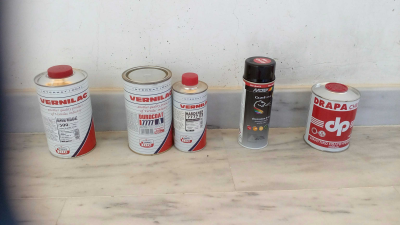

Καλησπέρα...   Επειδή το θέμα τον βερνικιων με προβληματίζει συνέχεια, και δεν θέλω να βάλω μόνο βερνίκι όπως έκανα τις προηγούμενες φορές στα όργανα μου, (είπα να το εξελίξω). Θέλω την γνώμη σας εάν κάνω κάτι λάθος..... Για την ώρα πήρα αυτά...
Βερνίκι  μπάλας,
Σίλερ (τα δύο κουτιά)
Σπρέι για να βάψω το μανίκι
Και διαλυτικό πολυουρεθάνης...
Αφού γυαλοχαρτισουμε καλά την επιφάνεια κάνουμε το Σίλερ......
Απο ότι ξέρω 2 μέρη το Α. Και 1μερος από το Β. (Και 20με 25,% αραίωση με διαλυτικό πολυουρεθάνης..... Και..είναι έτοιμο το σίλερ;;;;
Να βάψω το μανίκι μαυρο πριν η μετα που θα κλείσω τους πόρους με Σίλερ;;;
Το βερνίκι μα το ξέρω....... (Μπαλα και οχταρια). 😁😁😁
Το πρόβλημα μου είναι στις εργασίες πριν το βερνίκι....
Οποία γνώμη καλοδεχούμενη....
Ευχαριστώ

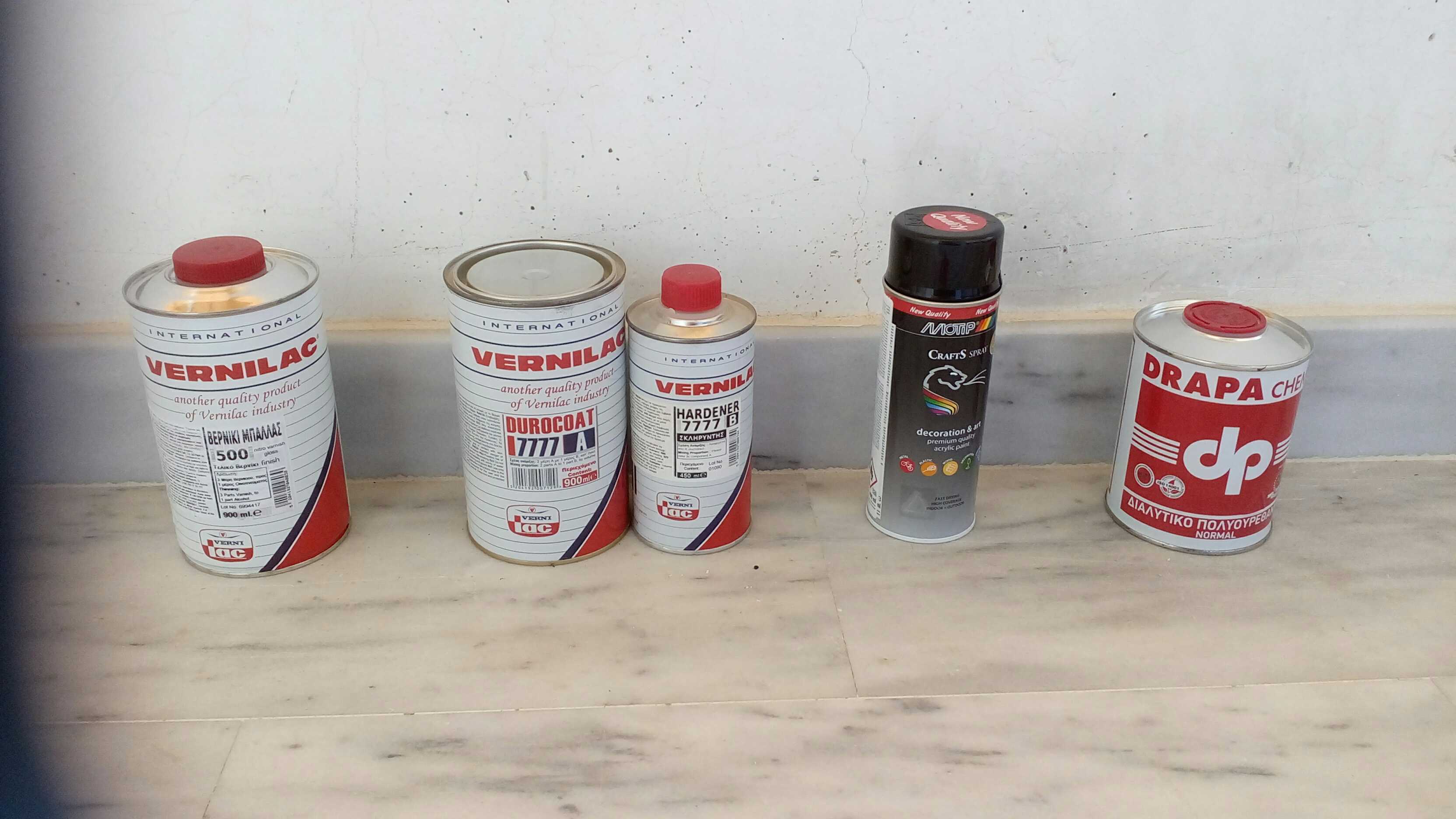

Αγόρασα το βερνίκι μπάλας και ζήτησα κ Σίλερ για το συγκεκριμένο βερνίκι,. Και μου έδωσε αυτά τα δύο.....και αφού είμαι άσχετος τα πήρα....  Ποιο Σίλερ να πάρω ρε παιδιά
 Α)Ποιο είναι το δικό του Σίλερ;;
Β) Με τι να βάψω μαύρο το μανίκι.....
στη κασια φαίνονται τα νερα...
Στο σπρέι που δοκίμασα κάπως καλυτερα...  (Αλλά δεν ξέρω αν θα ταιριάζει με τα βερνίκια - Σίλερ - Μίλερ - φιλέρ.   Κτλ.....
Έχω τρελαθεί με αυτά τα βερνίκια τα Σίλερ τα σουλφασερ τα τρου οιλ και τα άλλα τα αναθεμάτισμενα. Που διαβάζω εδώ μέσα.....
 Τι να κάνω?????????
Είμαι σε απόγνωση.......
 Τα προηγούμενα όργανα που έκανα τα έριχνα κατευθείαν  το βερνίκι μπάλας - η γομαλακα που χρησιμοποιούσα..
Είπα και εγώ να κλείσω πρώτα πόρους κ να κάνω υπόστρωμα και μετά να κάνω τα βερνίκια...
ΒΟΗΘΕΙΑ.........      Τα νεύρα μου.......

Δέν ξέρω ἄν τό σίλερ νίτρου εἶναι συμβατό μέ τό βερνίκι πολυουρεθάνης .
Λαμπρό το βερνίκι δεν ξέρω τι είναι (νιτρου ή πολυουρεθάνης).... Αλλά για το σίλερ μου έδωσε διαλυτικό   πολυουρεθάνης.... Άρα μάλλον το Σίλερ είναι  πολυουρεθάνης και όχι νιτρου όπως έγραψες. (Μάλλον μπερδεύτηκες στο γράψιμο)
