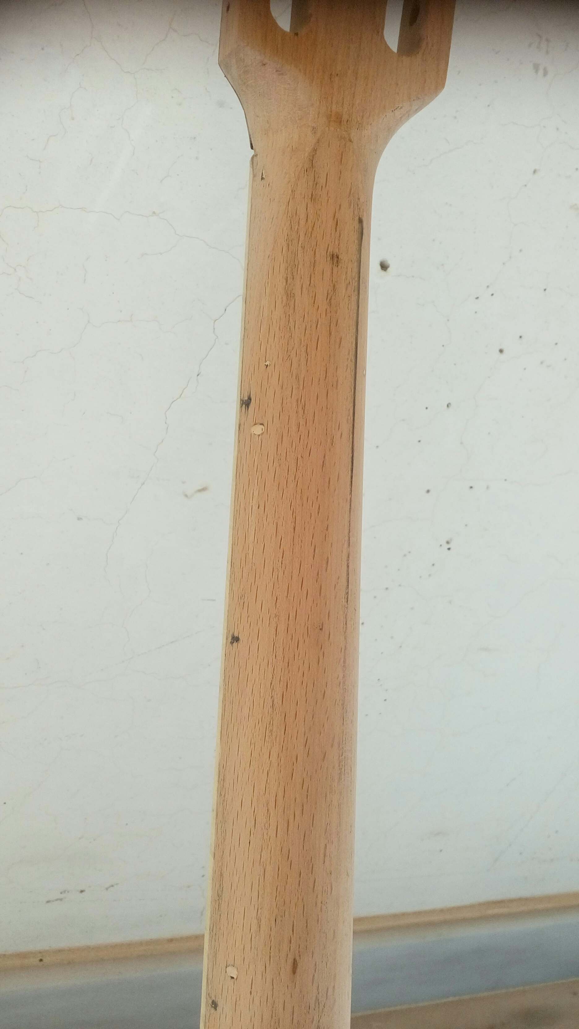

Δηλ το μανίκι αν έχει πόρους ή στοκαρισματα βάζω Σίλερ πολυουρεθάνης και ψεκάζω με σπρέι μαύρο γυαλιστερο ακρυλικό και τέλος;;;;;;  ( Βερνίκι δεν θα βάλω;;;;).
απο την στιγμη που θα γινει ολο μπλακ, στην θεση σου ΔΕΝ θα εβαζα σιλερ, (δεν εχει νοημα....) αλλα:
Α) μαυρο στοκο ξυλου με 2 ατσαλινες (στοκαρισμα σπεσιαλε) και μετα τριψιμο με 240 (πανευκολο)
Β) στοκαρισμα με ακρυλικο στοκο ( σαν αυτο που ψιλοστοκαρουμε στα ντουβαρια πριν το βαψιμο) και μετα τριψιμο με 240 (πανευκολο)
περασμα σπρεϋ (το β μπορει να θελει 2 χερακια λογο του ασπρου στοκου)
σημειωση: στο τριψιμο ΔΕΝ θα μεινει καθολου στοκος πανω στο ξυλο, πλην των πορων ή σε κανενα βαθουλωμα που τυχον υπαρχει
μετα το μαυρο, αν δεν το εμπιστευεσαι πολυ (τοτε γιατι το πηρες; χαχαχα ) και φοβασαι μηπως βγαινει στα χερια, μπορεις να κανεις μετα απο ενα ελαφρυ αποχαρταρισμα ενα χερακι σπρεϋ γυαλιστο.
αλλα αν ειναι καλη μαρκα δεν νομιζω να υπαρχει προβλημα...

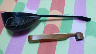

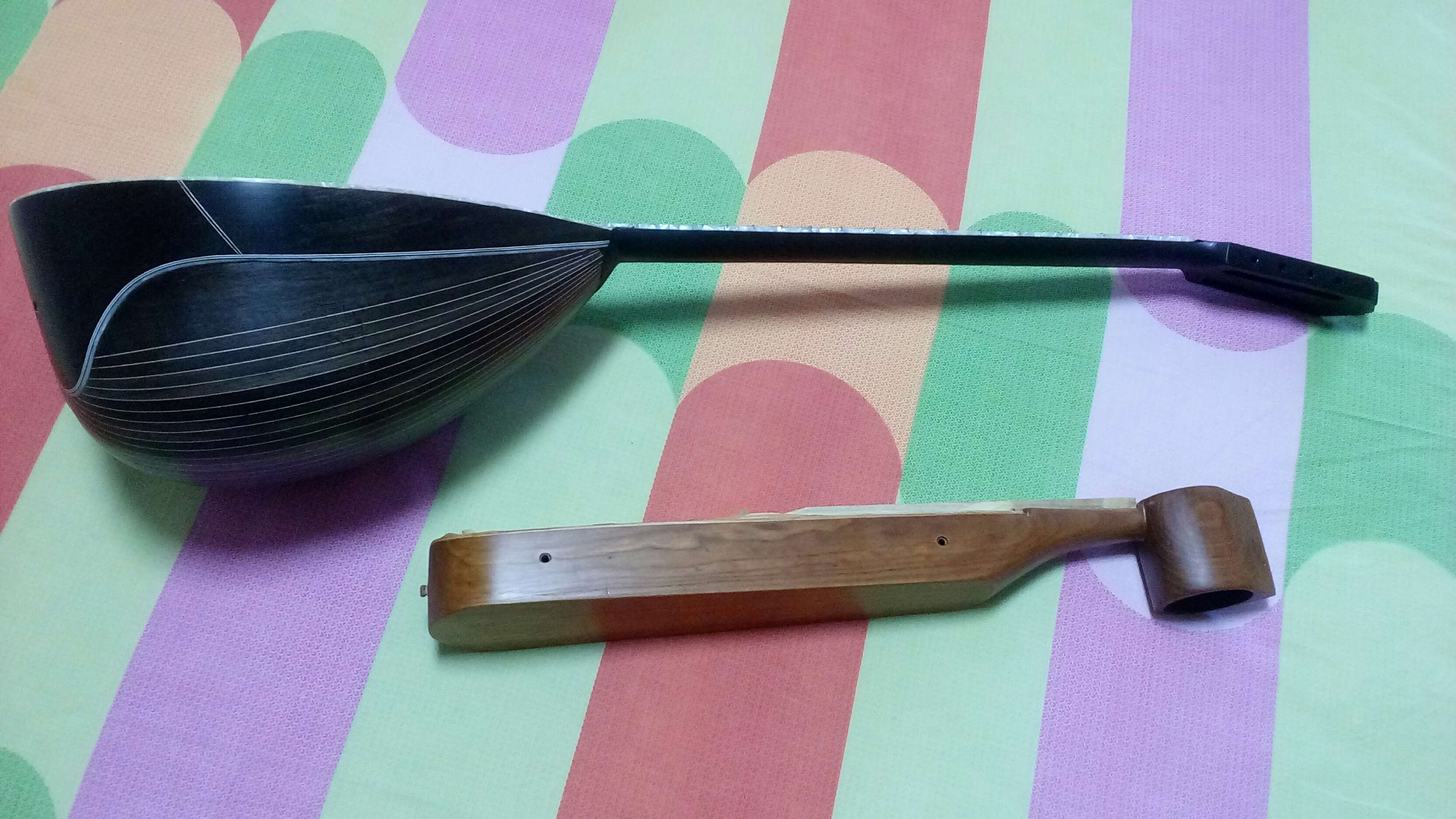

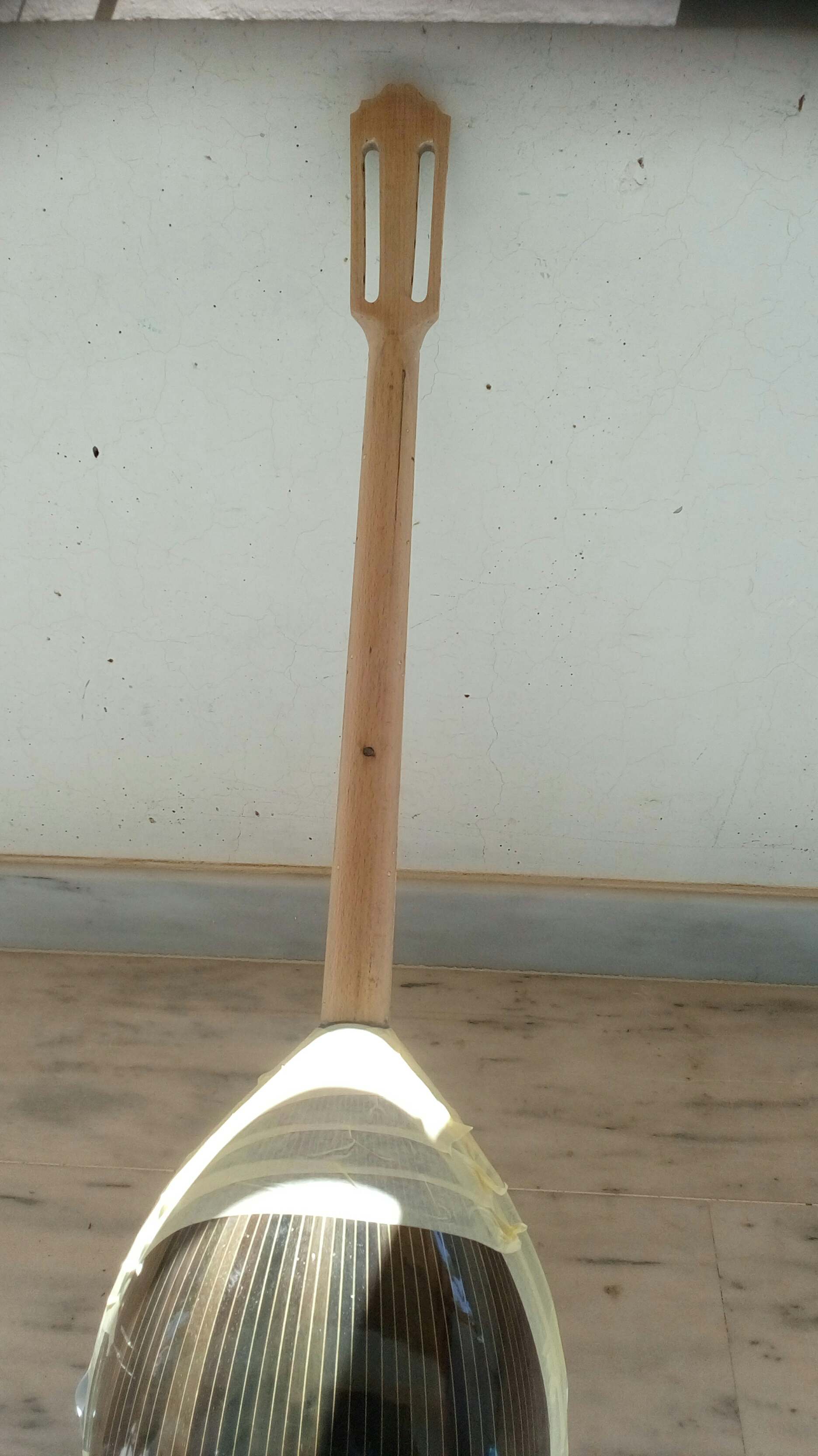

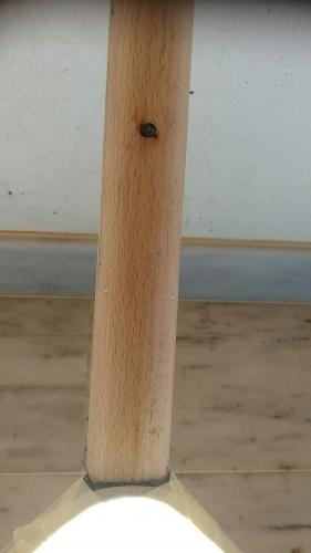

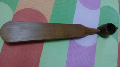

Αυτός ήταν ο λόγος που ήθελα να βάψω το μανίκι....
Ήταν βαμμένο αλλά κάποιος πριν 2 χρόνια τον είπε ότι το όργανο είναι για πέταμα επειδή είχε ραγίσει το καπάκι κ δεν συμφέρει να το κάνει.
Είχε γίνει κ ξεσκευρωμα κάποτε  του μάνικα  Και από ότι είδα από την  μεγάλη τρύπα που έχει τοποθετήθηκε μια βέργα σιδερένια η αλουμινίου σε σχήμα ταφ.... Το μανίκι εδώ κ 2χρονια δεν είχε πρόβλημα εκτός από το ότι ο μάστορας το είχε βάψει με πινέλο όπως νάνε κ έριξε κ λίγο βερνίκι από πάνω.
Το όργανο είναι ενος εντελώς ερασιτέχνη γι'αυτό κ δεν τον πήραζε που ήταν έτσι...    Αλλά επειδή είναι φίλος προσφέρθηκαν να του το κάνω έτσι για να φαίνεται όμορφο
Και να το το μανίκι με 1χερι χρώμα για την ώρα...
Αύριο η συνέχεια
Αυτό που διάβασα στις οδηγίες του σπρέι μαυρου κ με προβληματίζει είναι ότι λέει (ακόμα κ όταν το βερνίκι σκληρύνει μην το επεξεργάζεστε με  ακρυλικό βερνικοχρωμα ή  βερνικοχρωμα νιτροκιταρινης....  )  Έτσι που το βλέπω δεν μου αρέσει θέλω να βάλω και βερνίκι

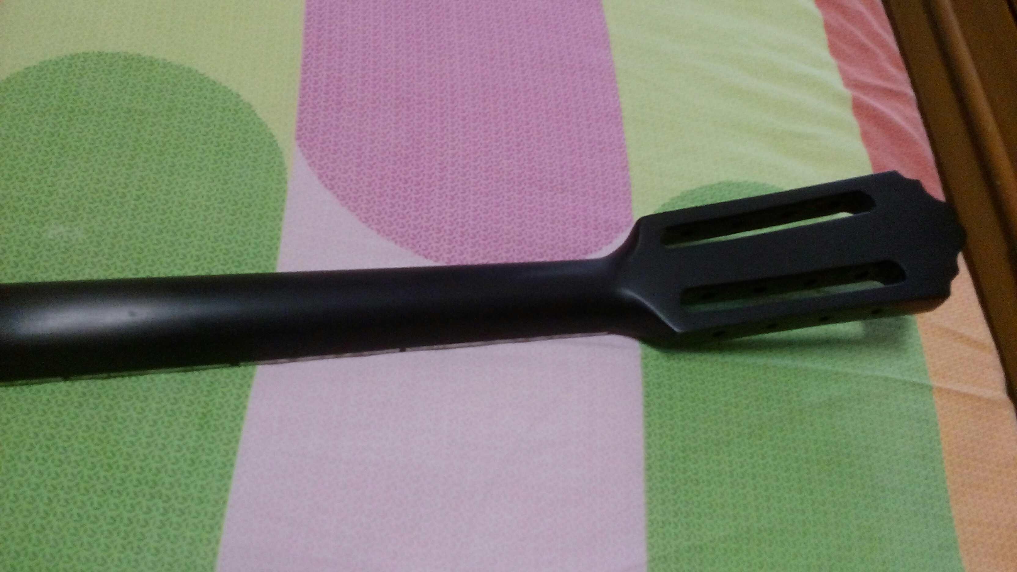

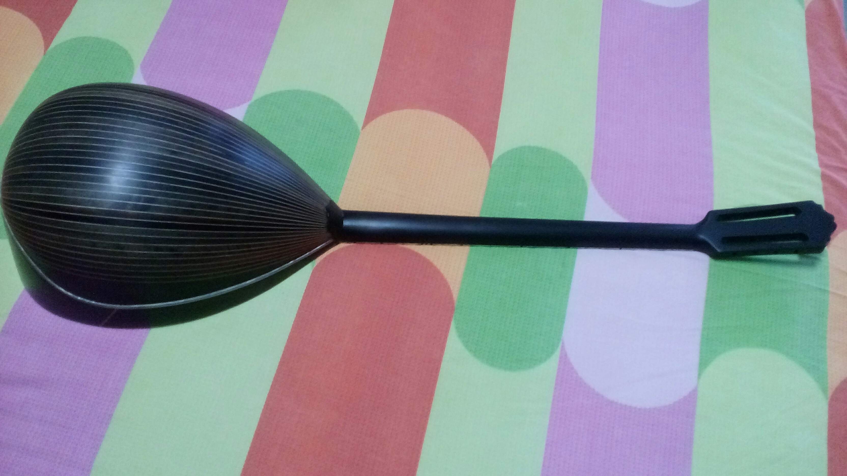

Απ: Λουστρα κ βάψιμο μπουζουκιού
« Απάντηση #21 στις: Απριλίου 24, 2018, 04:31:29 μμ »

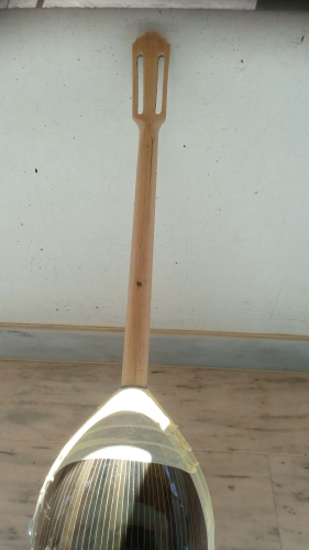

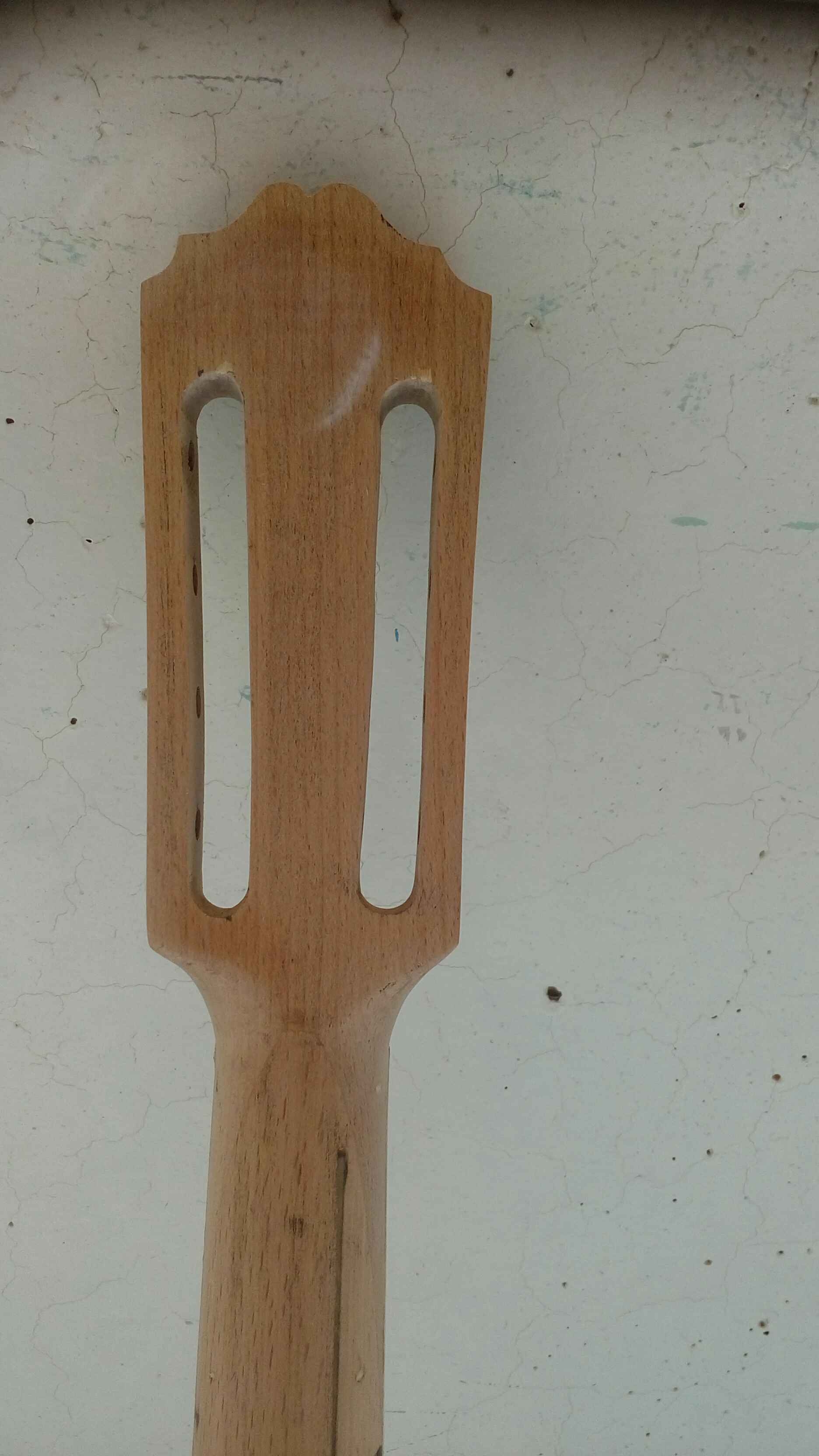

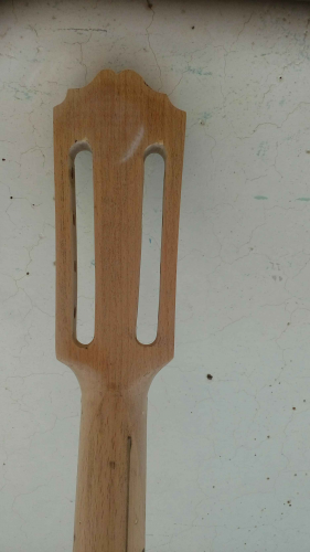

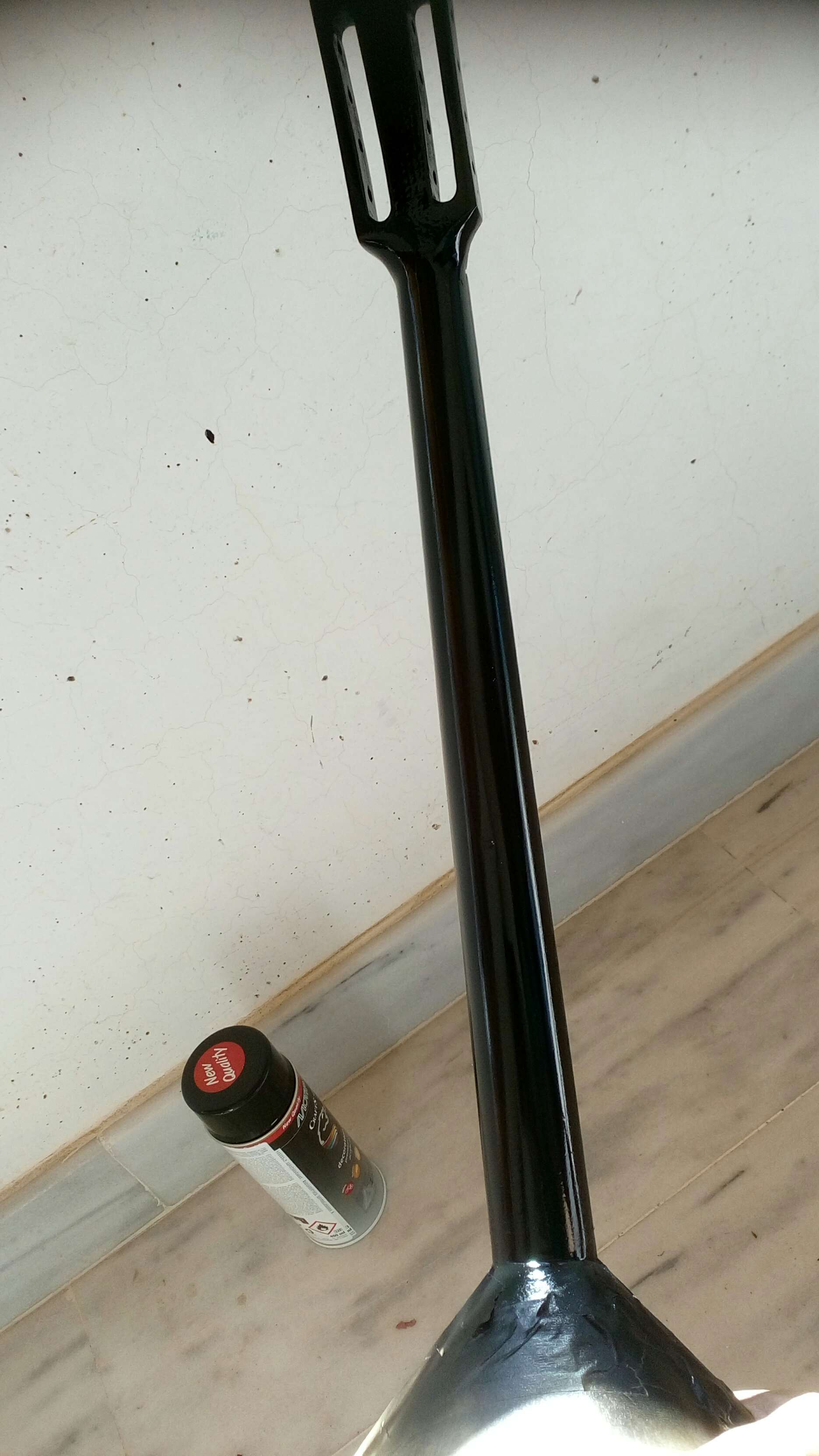

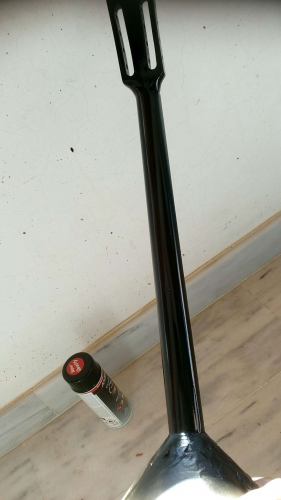

Και να το πρώτο αποτέλεσμα......  Σίλερ τρίψιμο - ένα χέρι βερνίκι -τριψιμο.........  Και τώρα θα κάνω ένα δεύτερο χέρι βερνίκι και θα το αφήσω κάνα 2μερο  και μετά γυάλισμα.....  Και πάλι ευχαριστώ τον Στέλιο για τις αναλυτικοτατες πληροφορίες του, και επίσης και τα υπόλοιπα παιδιά για τις απαντήσεις τους.      Έτσι το βερνίκι είναι παιχνιδάκι.....  Εύκολος τρόπος,.     Στα προηγούμενα οργανα αγανακτούσε ειλικρινά.......

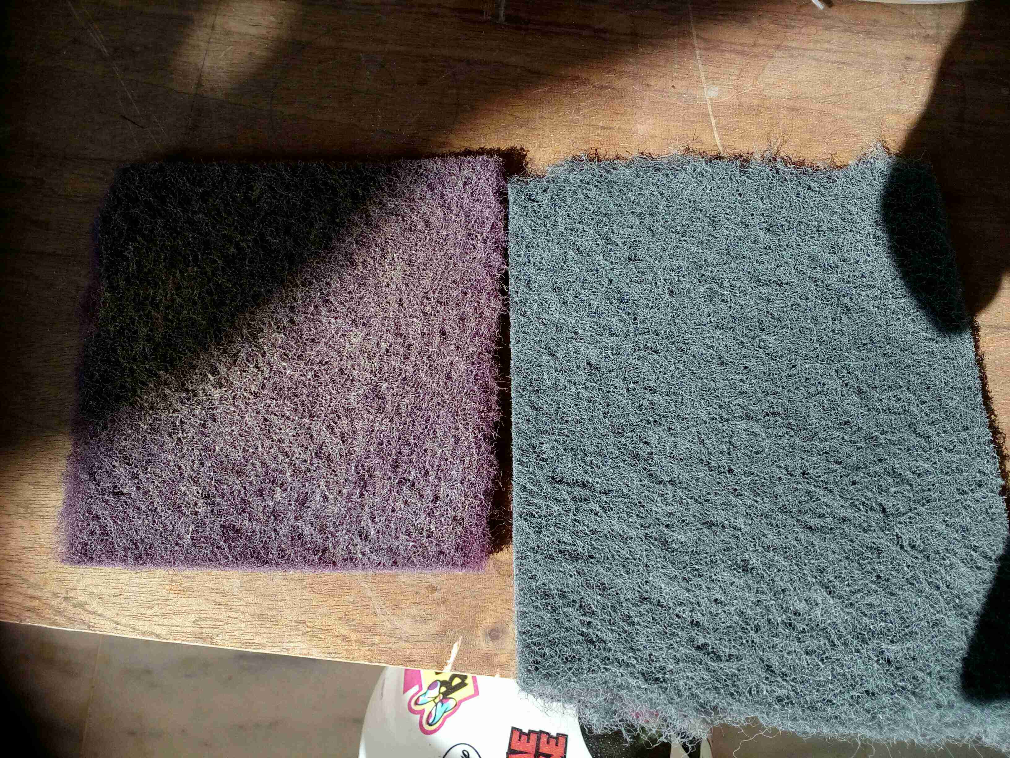

Πήγα σε ένα μαγαζί για να πάρω υαλοχαρτα για το βερνίκι 600 -800 και πάνω και σκευτομουν πόσα θα χρειαστώ ( και υαλοχαρτα και σε λεφτά  αφού το ένα κομμάτι κάνει 0,50 λεπτά.... Στα προηγούμενα όργανα τα οποία δεν έβαζα Σίλερ και τα έκανα κατευθείαν βερνίκι ξόδευα γύρω στα15 κομμάτια υαλοχαρτο (όλα μαζί τα νούμερα). Τώρα με το Σίλερ μέχρι στιγμής έχω ξοδέψει μόνο 1φυλο,. (μισό 240, και μισο 320) και αυτά για αυτά τα δύο όργανα.
« Απάντηση #22 στις: Απριλίου 24, 2018, 04:37:27 μμ »

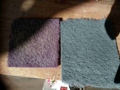

Στο μαγαζί που πήγα είχε και αυτά.....
Δεν ξέρω πώς λέγονται αλλά είναι αντίστοιχα του 600 και 800 υαλοχαρτου...  Πωλείται με το μέτρο και συμφέρει γιατί δεν χαλάει η μπουκωνει.... Το τινάζεις η το πλένεις και είναι πάλι οκ.....
