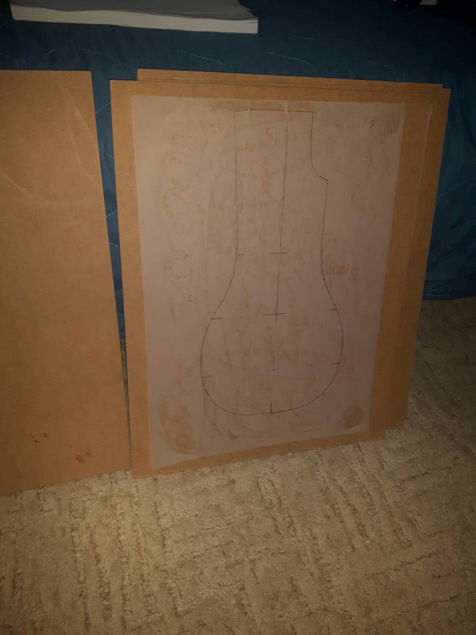

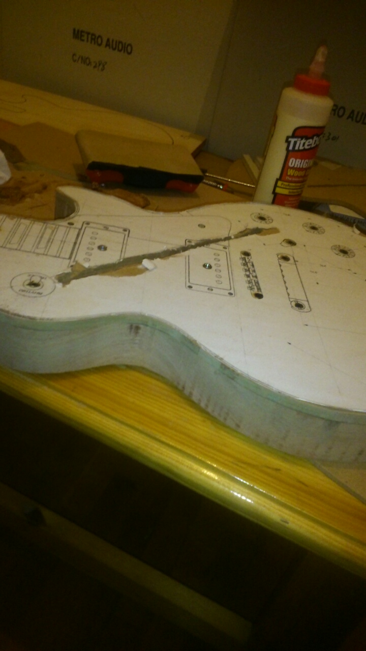

Καλησπέρα ! Εδώ και πολύ καιρό θέλω να κατασκευάσω μια Les Paul σύμφωνα με τα σχέδια του 59 , όμως λογο έλειψης χρόνου και εργαλείων η κατασκευή έμεινε σε αρχικό στάδιο . Στις φωτογραφιες που αναιβαζω φαίνονται τα λάθη μου , καθώς ειναι πρωτη φορά που προσπαθω να κατασκευάσω μια κιθάρα .
Πρωτο βήμα , η κατασκευή του template σε mdf  .

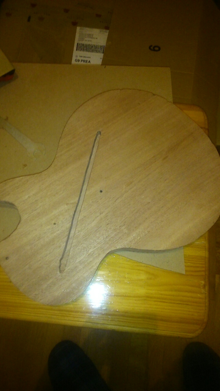

Επειτα , αφου έκοψα με σεγα το μαονι , ( δε το ξανακάνω  για κανένα λογο.. ) βίδωσα το mdf στο μαόνι και με το ρουτερ πάρω τα περιθώρια . Ομως το κοπτικο με πανω ρουλεμάν δεν είχε μεγάλο μήκος . Σκεφτηκα να το περασω 2 φορες , μια το πανω με πανω ρουλεμαν , και μια το κατω μερος με κοπτικο κατω ρουλεμαν . Το αποτέλεσμα ηταν να κλωτσαει το ρουτερ και να μου χαλαει το μαονι σε καποια σημεία .
Γι  αυτό σταματησα , και πηγα σε καποιον επιπλοποιο που με πριονοκορδελα το τελειωσε .

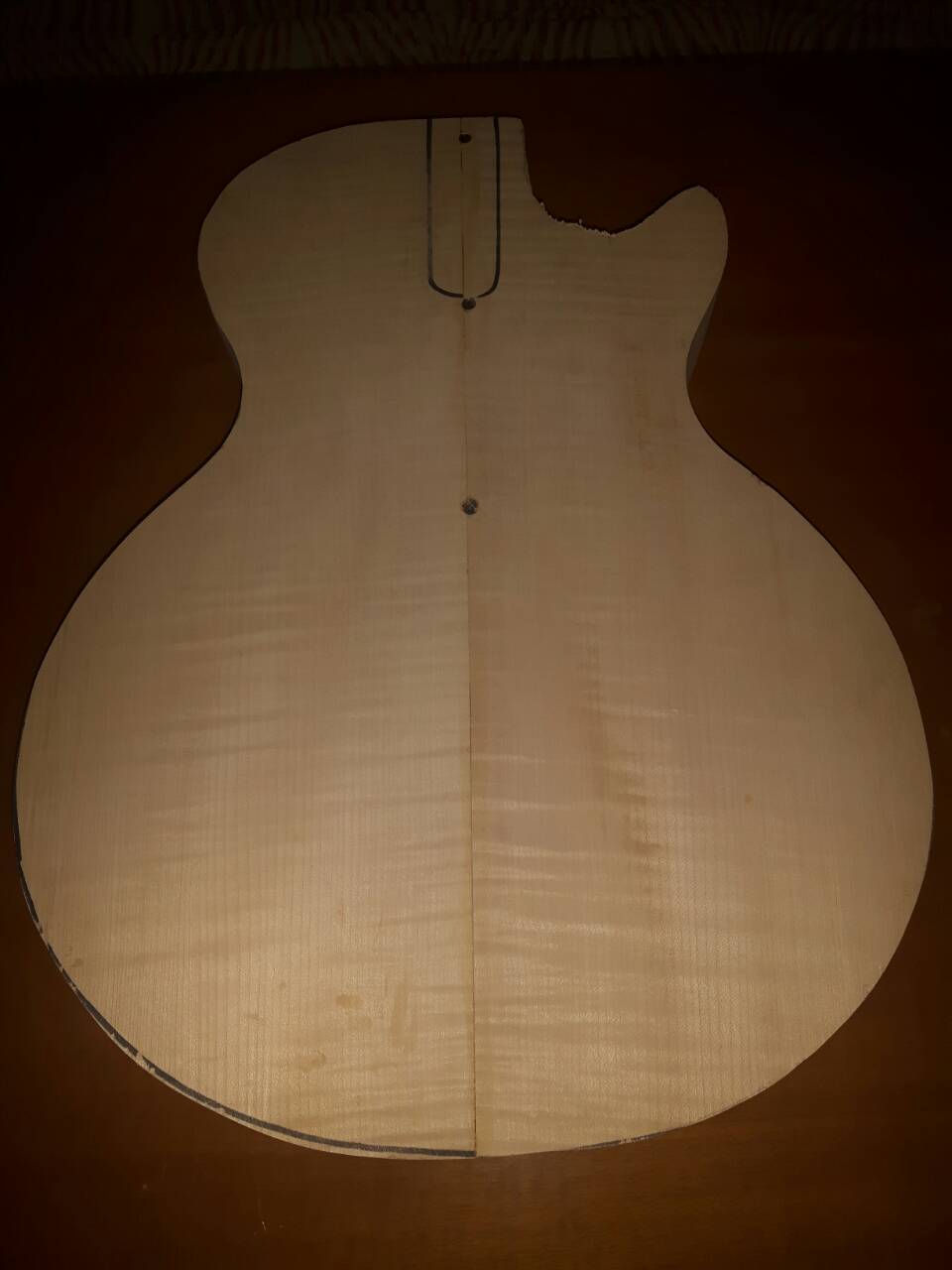

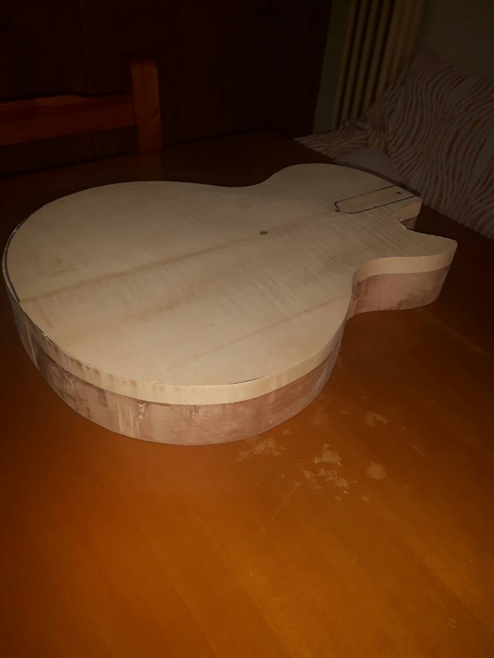

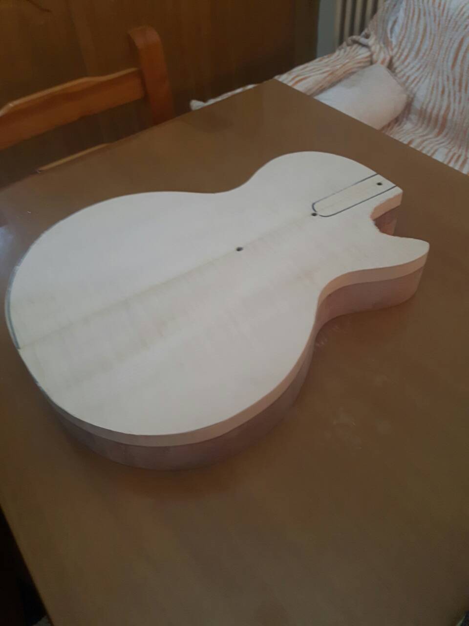

Επειτα κολησα και το σφένδαμο

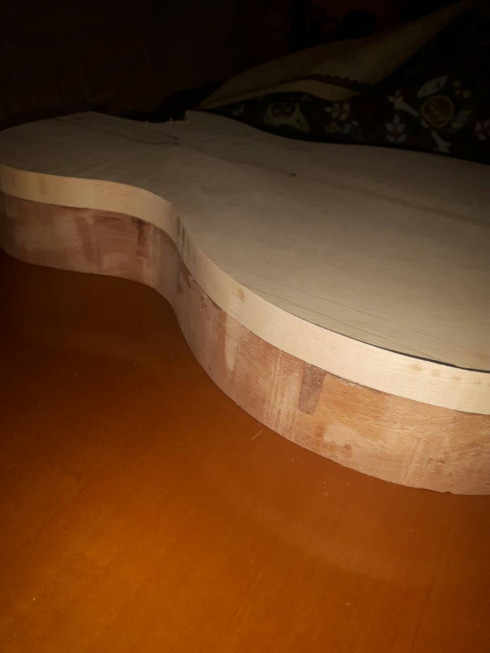

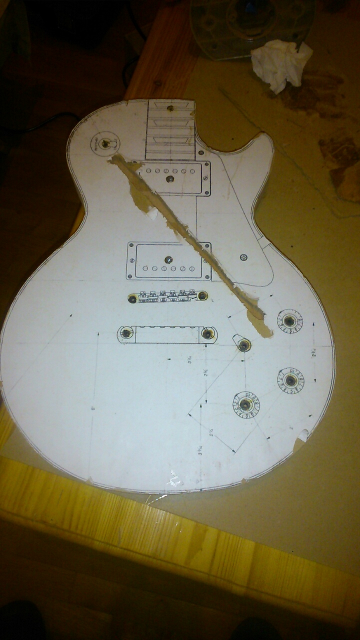

Στα σημεία που που κλωτσησε το ρουτερ , εφτιαξα στόκο από μαόνι και titebond . Μαλλον όμως κατι δεν έκανα καλα , διοτι αυτό φαινεται , ειδικα σε καποιο σημειο φαίνεται πολύ .

Εδω φαινεται ο στόκος...

Στο επόμενο βημα θέλω να κανω τα σκαλοπάτια για το carve .
Aggelos83
  • Μηνύματα: 140
  • Αγαπημένο ξύλο: maple
Απ: Κατασκευή Les Paul
« Απάντηση #11 στις: Μαρτίου 18, 2018, 09:24:29 μμ »
Σκοπεύω να κανω πρώτα την καμπύλη της ,  μετα το κόψιμο του λαιμού  και στο τέλος το κοψιμο των μαγνητων .   Σωστά  ??  Αν κάνω λαθος διορθώστε με  μη κανω καμια μ@λ@κια ...
« Απάντηση #12 στις: Μαρτίου 18, 2018, 11:07:51 μμ »
Νομίζω ότι μεταξύ λαιμου και μαγνήτες πρέπει να δώσεις κλίση στο σώμα προς τον λαιμό.. Θα σου πει σίγουρα κάποιος πιο έμπειρος.. Επίσης στην ενότητα κατασκευές εγχόρδων πρέπει να υπάρχουν κατασκευές less Paul..
