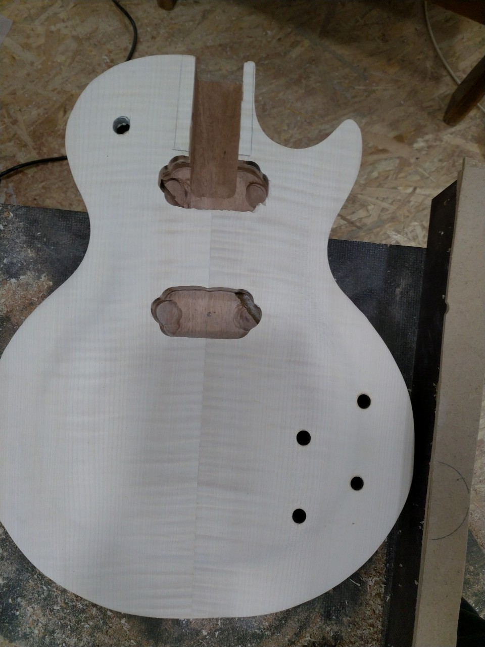

Σκοπεύω να κανω πρώτα την καμπύλη της ,  μετα το κόψιμο του λαιμού  και στο τέλος το κοψιμο των μαγνητων .   Σωστά  ??  Αν κάνω λαθος διορθώστε με  μη κανω καμια μ@λ@κια ...
Σωστα.
Δες και στην ενοτητα κατασκευες που λεει και ο Γρηγορης και θα σου λυθουν αρκετες αποριες.
Καλη συνεχεια.

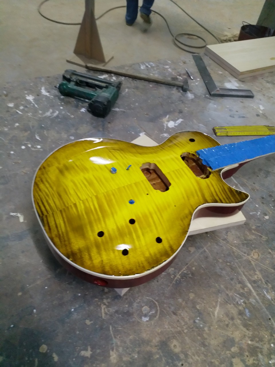

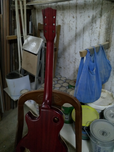

Δεν ειναι τέλεια.. Εχει τα θέματά της.. το κυριότερο οτι η κλίση του μπράτσου δεν ειναι 4,4 , μου ξεφυγε στις 5,3  , και όταν το καταλαβα ηταν αργα.. είχε κοληθει το μπράτσο . δοκιμασα να το βξαλω με ζεστο αερα , αλλα , τίποτα.. τσιμεντο ειχε γινει...

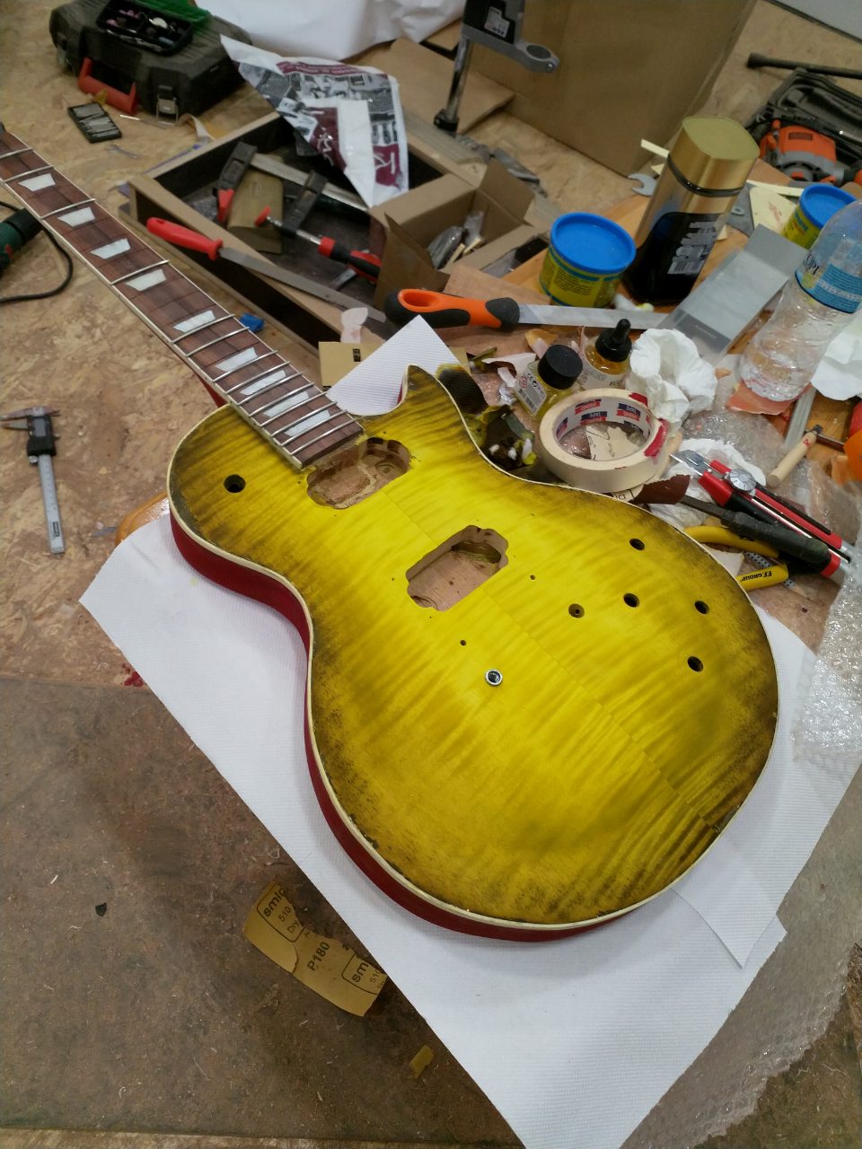

Επισης λογο απειρίας με το ρουτερ , ξεφυγα και σε καποια σημεια και στοκαρισα.., αλλά το χρώμα στον στόκο δεν καθοταν το ιδιο καλα.
Εδω ειναι η φωτογραφια με τα τελευταια  χρωματα πριν τα βερνικια.

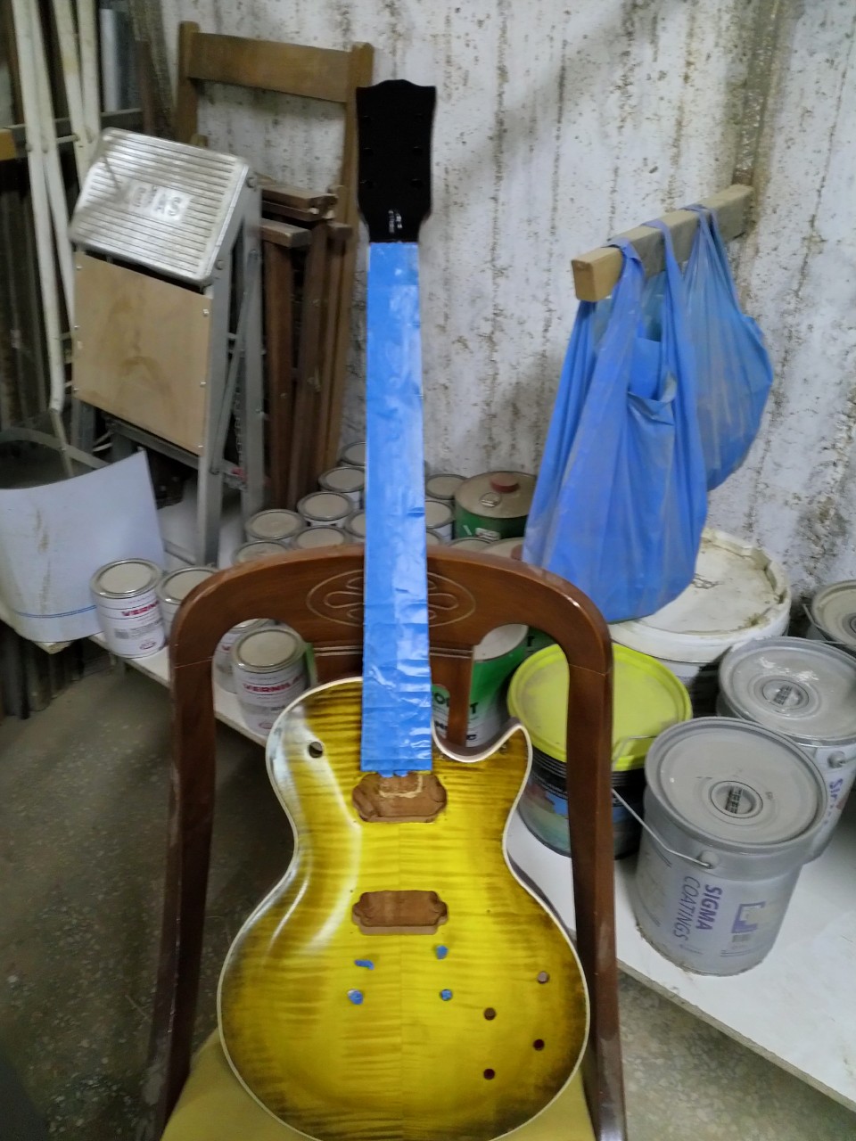

Μετά από 2 χερια σιλερ , η αληθεια ειναι οτι μου φανηκε κάπως πιο σκουρα ... ,  Τα βερνικια ηταν πολυουραιθανης Maxi Color

Τελικα με τα τελικά βερνίκια έδειξε καλύτερα.

Μη πας με το σταυρό στο χέρι 4,4  μοίρες.. πρόβαρες γεφυρα και καβαλάρη?πάντως πανέμορφη δουλειά συγχαρητήρια!

Ναι , πριν τρυπήσω βρήκα την θέση της γέφυρας .

Μπραβο αγγελε εμενα μου αρεσει πολυ!!!αντε και στην επομενη μολις σεταρεις θελουμε ηχο!!!!!!και μια ερωτηση το περιμετρικο φιλετο το βαζεις αφου βαψεις η το βαζεις απο πριν και το μονωνεις?

Σας ευχαριστω..! Περιμενω να περασουν 20 μερες από τα τελευταια βερνικια ώστε να τη γυαλισω και μετά βάζω τα parts και εννοείται ότι θα ανεβάσω ήχο ! Το περιμετρικό φιλέτο μπαινει πριν βαφτει . Το μονωσα με χαρτοταινια μπλε πριν περάσω το χρώμα , όμως και να παει λιγο χρωμα δεν  πειραζει.., το ξυνεις με μια φαλτσετα.
