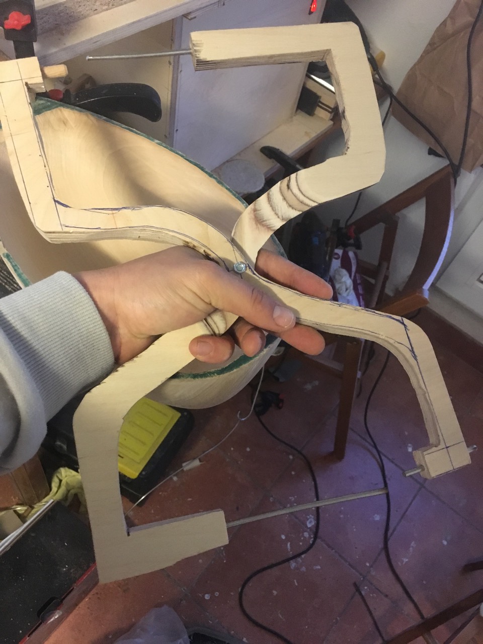

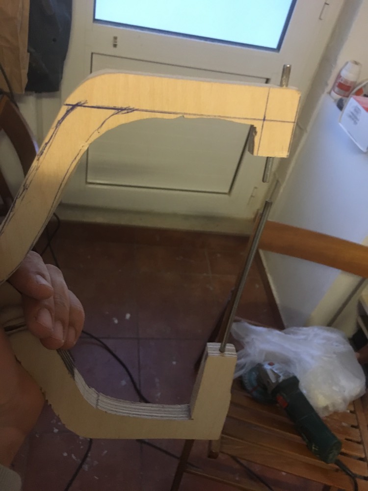

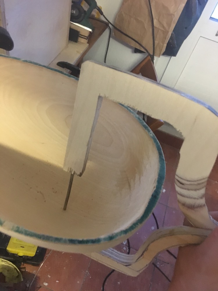

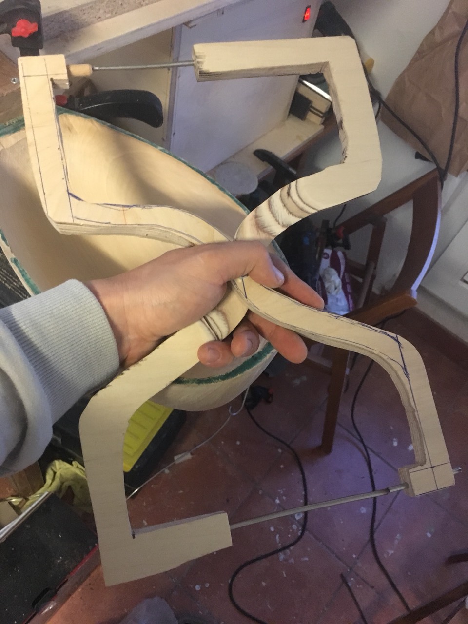

Στην πορεία έπρεπε να κάνω κάτι για το υπολογισμό του πάχους...
κάπου στο forum παλίοτερα είχα διαβάσει για το παρακάτω DIY εργαλείο...και θυμόμουνα τη κεντρική ιδέα.

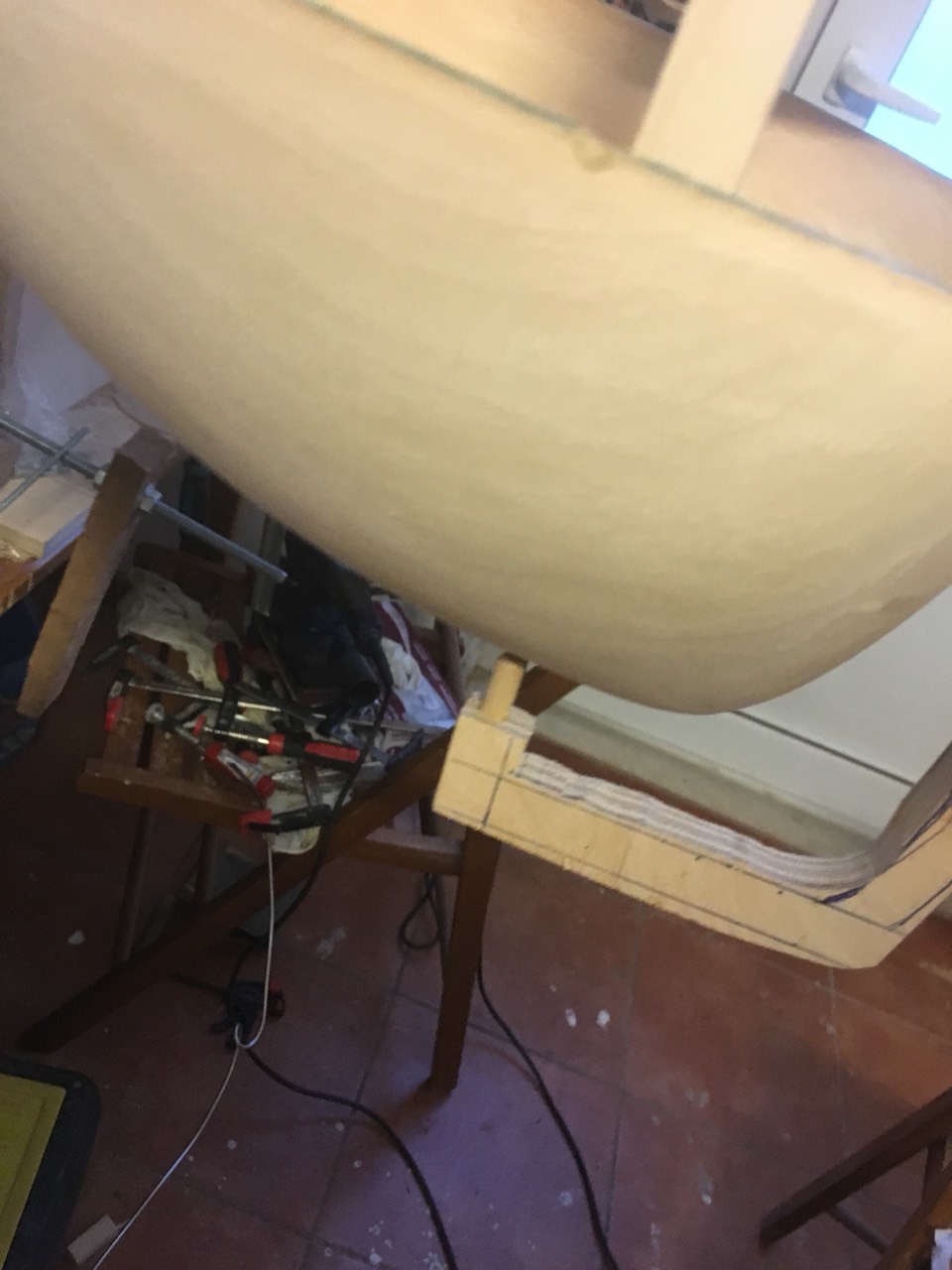

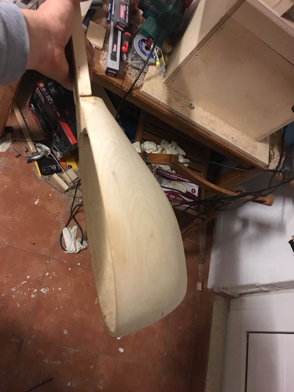

Mία ερώτηση....σε τι πάχη κυμαίνεται το σκάφος του μπουλγαρί;
μου είπαν για 2.5-3mm , δεν είναι πολύ λεπτό; φοβάμαι μην κανω καμιά πατάτα τώρα στο τέλος.

« Απάντηση #17 στις: Απριλίου 20, 2018, 12:39:22 μμ »
Συνεχίζω με την πρόοδο....αν έχετε καμία παρατήρηση-βοήθεια καλοδεχούμενη (όπως το επιθυμητό πάχος σκάφους!!!)

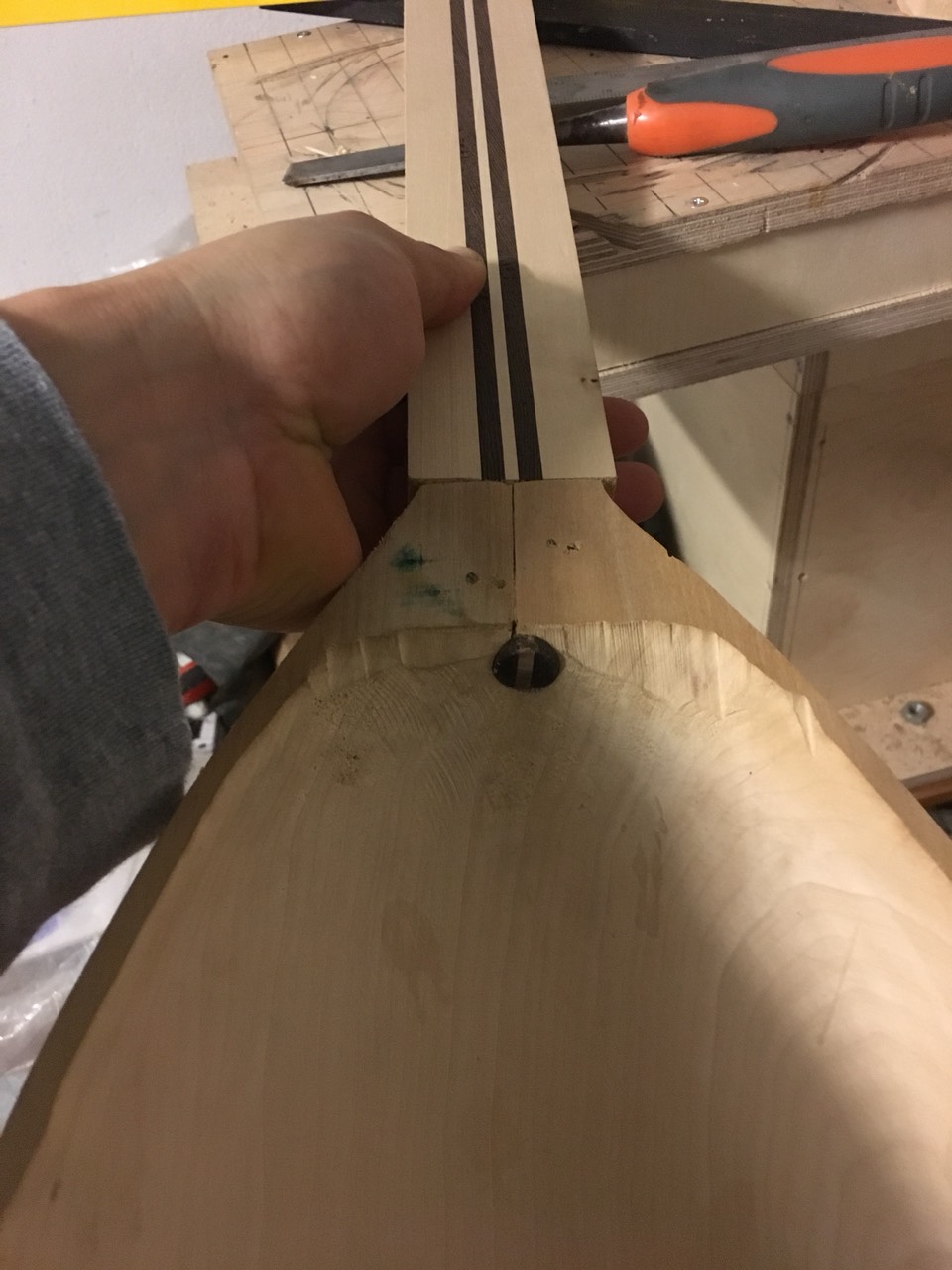

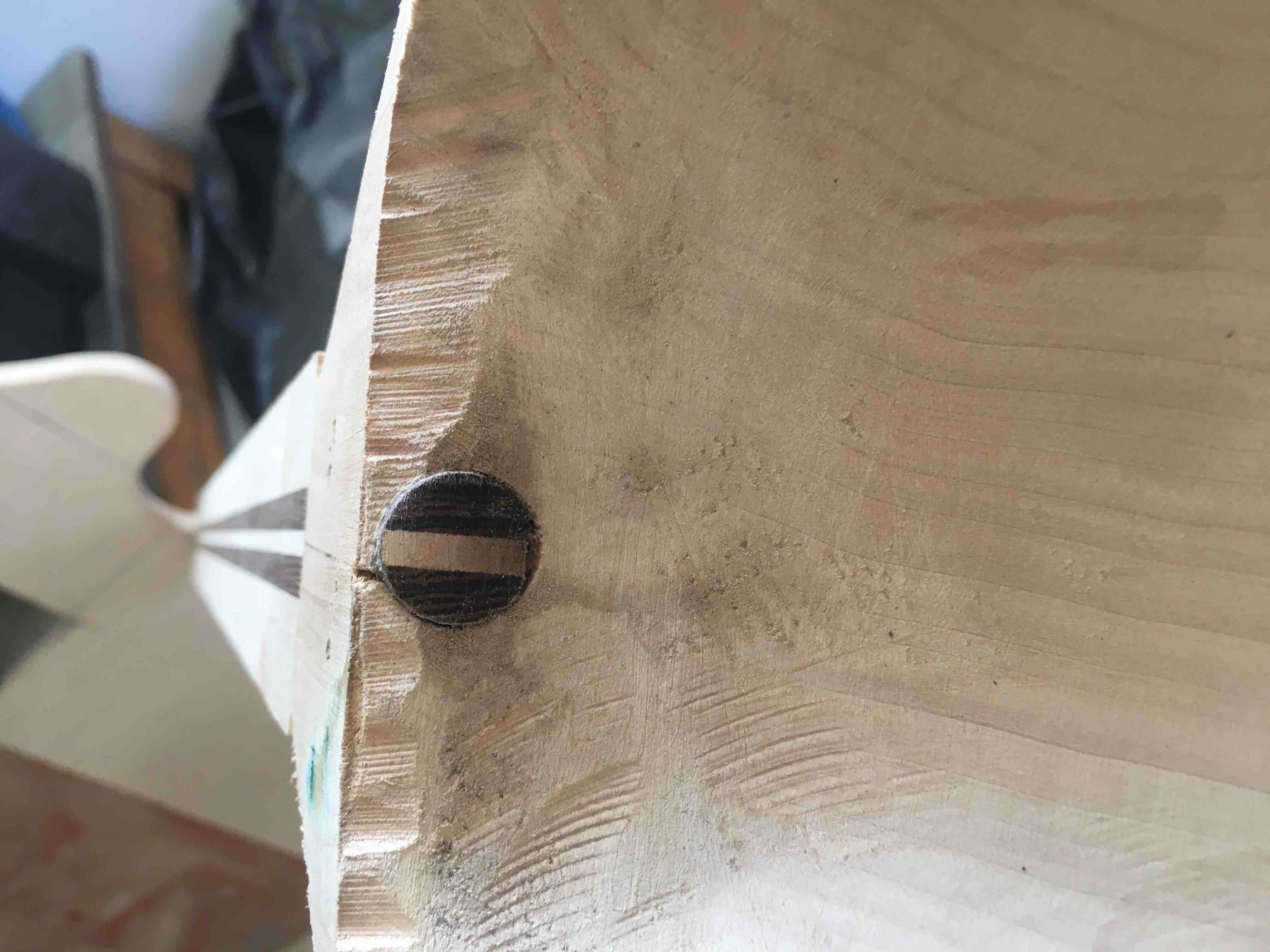

« Απάντηση #19 στις: Απριλίου 20, 2018, 01:45:10 μμ »
πήρα τα παρακάτω
https://www.ebay.co.uk/itm/6-Piece-Combination-Forstner-Wood-Plug-Cutter-Set-in-Wooden-Case/112212580392?ssPageName=STRK%3AMEBIDX%3AIT&_trksid=p2060353.m2749.l2649
και το έκανα.
έφτιαξα μια κατασκευή για να τρυπάω με "ακρίβεια"....
θέλει τη φασαρία του, γι αυτό δεν ξέρω αν αξίζει τον κόπο!
θεωρούσα οτι θα ήταν πιο απλό
Νικηφορος
  • Μηνύματα: 400
Απ: ΜΠΟΥΛΓΑΡΙ ΑΠΟ ΦΛΑΜΟΥΡΙ
« Απάντηση #20 στις: Απριλίου 20, 2018, 02:32:31 μμ »
Δηλαδη αν καταλαβα καλα το μανικο καταληγει σε μια καβιλια η οποια μπαινει στην αντιστοιχη τρυπα στο σκαφος?
Τι διαμετρο εχει η καβιλια γιατι μου φαινεται στενη. Θα αντεξει?
Μου φαινεται οτι η συνδεση αυτη ειναι πολυ δυσκολοτερη τεχνικα  αλλα και πιο επισφαλης απο την κλασσικη χελιδόνοουρα.

« Απάντηση #21 στις: Απριλίου 20, 2018, 02:54:53 μμ »
Φίλε Μιχάλη , τό πάχος τοῦ σκάφους στά σκαφτά ὄργανα δέν εἶναι τό ἴδιο σ' ὅλες τίς περιοχές του . Στά " μάγουλα " εἶναι 2,5 - 3 χιλ. , ἀλλά ὅσο πηγαίνουμε πρός τόν πάτο ( περίπου 2 - 3 ἑκ. πρίν ἀπ' αὐτόν ) ἀρχίζουμε καί τό ἀφήνουμε ( σταδιακά ) χοντρύτερο . Στό πάτο του καί σ' ὅλη τή νοητή "λωρίδα" πού ἀρχίζει ἀπό τήν ἔνωση μέ τό μάνικο καί καταλήγει στήν πίσω καμπούρα , ἐκεῖ πού κάνει γωνία καί ἀνεβαίνει , τό πάχος του μπορεῖ νά φθάνη ἕως 8 ἤ καί 10 χιλ. , πού σταδιακά , ὅσο ἀνεβαίνουμε πρός τά χείλη του , μικραίνει . Αὐτή ἡ νοητή "λωρίδα" φαντάσου την σάν δύο στενόμακρες περιοχές φάρδους 2 - 3 ἑκ. , σάν δύο "λωρίδες", μία  ἀπό τήν κάθε πλευρά τῆς στρογγυλεμένης κατά μῆκος "κόψης" τοῦ σκάφους . Ὁ λόγος γιά τόν ὁποῖο ἀφήνουμε περισσότερο πάχος σ' αὐτές τίς δύο "λωρίδες" , εἶναι γιά νά ἐξισορροπεῖται ἡ τάση τῶν χορδῶν καί νά μήν σπάση τό ὄργανο . Αὐτό τό κάνουμε σ' ὅλα τά σκαφτά ὄργανα .
Ἐπίσης , στό πίσω μέρος τοῦ σκάφους , ἐκεῖ πού κολλοῦμε τόν χορδοκράτη καί πρός τά κάτω , ὅλη αὐτή τήν περιοχή μπορεῖς νά τήν κάνης ἐπίσης χοντρούτσικη ( 8 χιλ. καί νά λεπταίνη πρός τά δεξιά καί ἀριστερά , ἐκεῖ πού θά πάρη στροφή τό τοίχωμα πρός τά "μάγουλα" ) , ἀφ' ἑνός ἐπειδή εἶναι σόκορο καί μαλακό ξύλο καί χρειάζεται περισσότερο πάχος , καί ἀφ' ἑτέρου ἐπειδή δέν ἐπηρεάζεται ὁ ἦχος ἀπό τό πάχος σ' ἐκείνη τήν περιοχή .
Ἐπίσης , στήν περιοχή τῶν χειλέων τοῦ σκάφους , τό ἀφήνουμε λίγο παχύτερο σέ βάθος 5 χιλ. , γιά νά πατήση καλύτερα τό καπάκι . Ἄν ὅμως τό κάναμε ὡς ἐπάνω 3 χιλ. , πρέπει νά κολλήσουμε ἐσωτερικά ἕνα λεπτό ξυλάκι γιά νά παχύνουν τά χείλη .
Ἐλπίζω νά ἔγινα κατανοητός.

σε ευχαριστώ  πάρα πολυ....πιο αναλυτικός δε γινότανε.
στο μάνικο έχει δημιουργηθεί κυλινδρικος μόρσος με διάμετρο 15mm

Δηλαδή πρόκειται οὐσιαστικά γιά μία καβίλια διαμέτρου 15 χιλ. Ναί , ἀλλά ἀπό τί ξύλο εἶναι καί πόσο μῆκος πηγαίνει μέσα στό μάνικο ;
Πάνω ἀπό τό μάνικο θά κολλήσης ταστιέρα καί μέ τί πάχος , πού νά πιάνη καί τήν ἔνωση ;

« Απάντηση #25 στις: Απριλίου 20, 2018, 03:19:53 μμ »
δεν είναι καβίλια...ειναι το ίδιο το μανικο....
απλα έχει "φαγωθεί κυλινδρικα"
ναι, η ταστιέρα θα πιάνει και τον τάκο...ή τουλάχιστον αρκένό μέρος του. το πάχος της ταστιέρα θα είναι γύρω στα 4mm έβενος

Η αλήθεια είναι οτι την ένωση την είδα αρχικά απο τουρκους οργανοποιούς σε σάζι και μέτα στον Κωνσταντάκη....
Κώστα η κατασκευή της δεν έιναι ευκολη, σε σχέση με την χελιδονοουρά... ήθελα να το δοκιμάσω για άλλους λόγους (περισσότερο για λόγους "αυτοματισμού").
όσο για την αντοχή νομίζω οτι δεν θα έχει θέμα γιατι
αφενός πρόκειται για μπουλγαρί που δεν έχει ταστιερα
και αφετέρου δεν καταλαβαίνω γιατί να είναι λιγότερης αντοχής απο την κλασικό μόρσο (ίσως βέβαια να θέλει μεγαλύτερη διάμετρο)
αλλά τεχνικά γιατί η αντοχή να είναι μικρότερη λόγω σχηματος;
Η δυσκολία της ένωσης είναι στο ότι χρειάζεται να πετύχεις φοβερή ακρίβεια γιατί δεν μπορείς να κάνεις διορθώσεις σε περίπτωση λάθους.
δεν ξέρω αν την ξαναδοκιμάσω....για λόγους δυσκολίας...εκτώς κι αν βρώ τρόπο αυτοματοποιησης.
